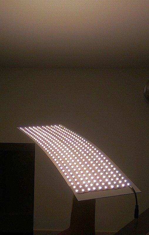

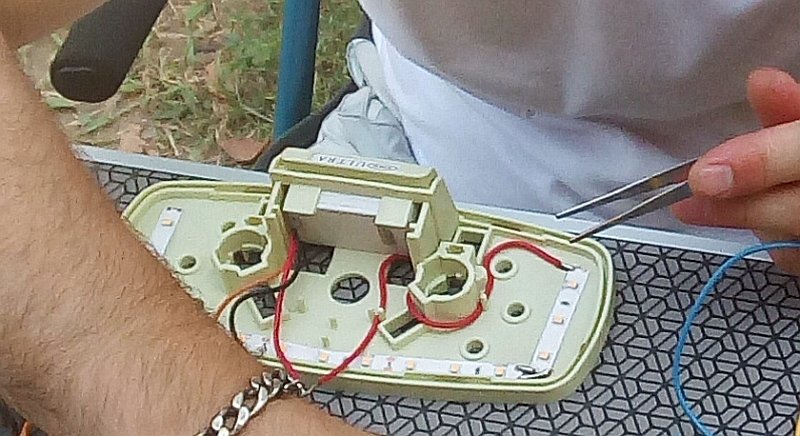

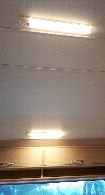

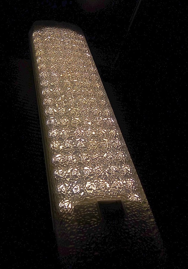

NRLaurentiu 2.116 Semnalează Publicat 2 Martie, 2020 Salut, @Constantin Bogdan! Gasesti la Carrefour (Militari): - circa 40 lei pentru 5 m banda LED, lumina calda, pentru interior; - circa 50 lei pentru 5 m banda LED, lumina calda, pentru exterior. Acelasi model cu cel din poza de mai jos. De asemenea, modelul de interior il gasesti la Cora si daca nu ma insel si la Auchan. Inlocuieste perfect lampile tip neon si halogen (acolo unde se poate). Eu am mai avut 3 becuri halogen G4 (parca) in spoturile din zona bucatariei pe care le-am inlocuit cu LED-uri identice ca forma. Exemple de inlocuire manuafacturate de catre mine pentru rulota proprie: 1. Neon baie: inlocuit cu o placa aluminiu cu benzi LED: , consum 2 A, ilumineaza de circa trei ori mult decat lampa cu neon (nu am masurat sa vad cat consuma inainte); 2. Lumina cort, proces inlocuire cu banda LED: si in functiune, noaptea: , consum 0, 1 A, ilumineaza precum cele doua becuri cu halogen de dinainte de modificare (circa 0, 9 A inainte); 3. Lampa LUMO 2, detaliu cu 6 benzi LED: si in functiune ziua (in plan apropiat LUMO 1): , consum LUMO 1 = 0, 4 A, LUMO 2 = 0, 6 A, ilumineaza de circa doua ori mult decat echivalentele cu un neon, respectiv doua neoane (nu am masurat sa vad cat consumau inainte); 4. Banda LED pe care am utilizat-o: , caracteristicile sunt scrise pe ambalaj. Spor! 3 Distribuie această postare Link către postare Distribuie pe alte siteuri
