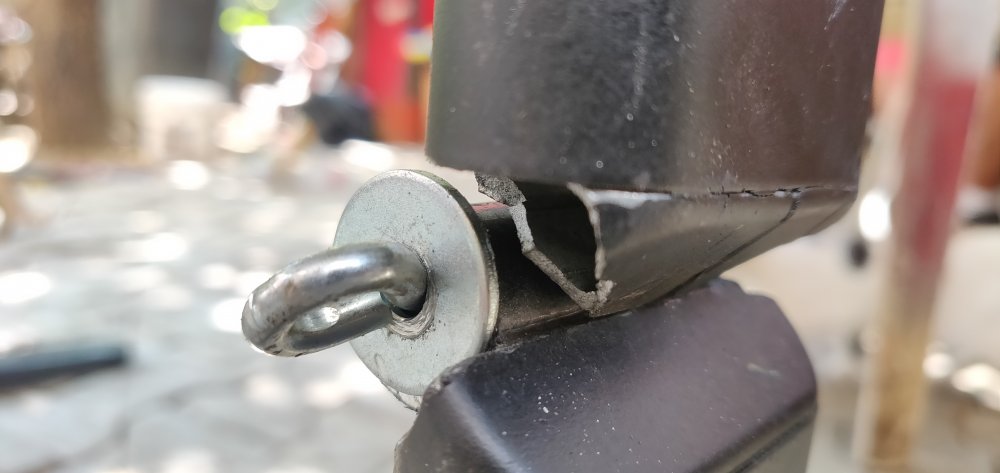

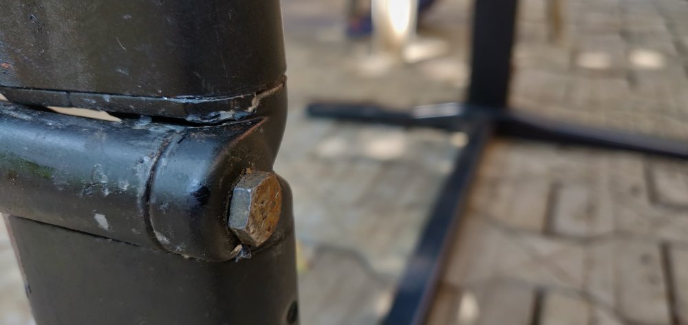

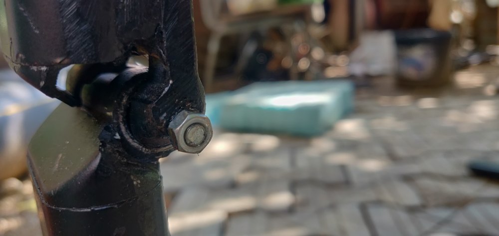

Tibi Borza
La ultima iesire masa din dotare a rulotei (cea pliabila care se face pat) a cedat la una dintre balamale. Din ce am vazut, suportul de pliere este din aluminiu si sudura clasica nu este posibila. Cei care a-ti avut probleme de genul, cum/unde a-ti rezolvat treaba? Am cautat online (forum/grupuri de vanzare/etc) si nu as vrea sa ma duc pina in Braila sau Resita dupa una. Eu locuind in Bucuresti. Curierul nu stiu daca ma ajuta la un pret decent :)
Orice sfat, chiar daca se lasa cu deplasare in tara (pina la urma) este binevenit.
Ps: ideal as vrea sa 1.repar, 2.inlocuiesc sistemul de pliere, 3. schimb masa cu totul.
Va multumesc anticipat si vacante faine va doresc!
Tibi
Salutare. Aluminiul se poate suda usor. Daca este un compozit din aluminiu atunci este problema.
Tibi Borza

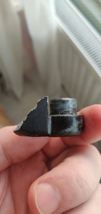

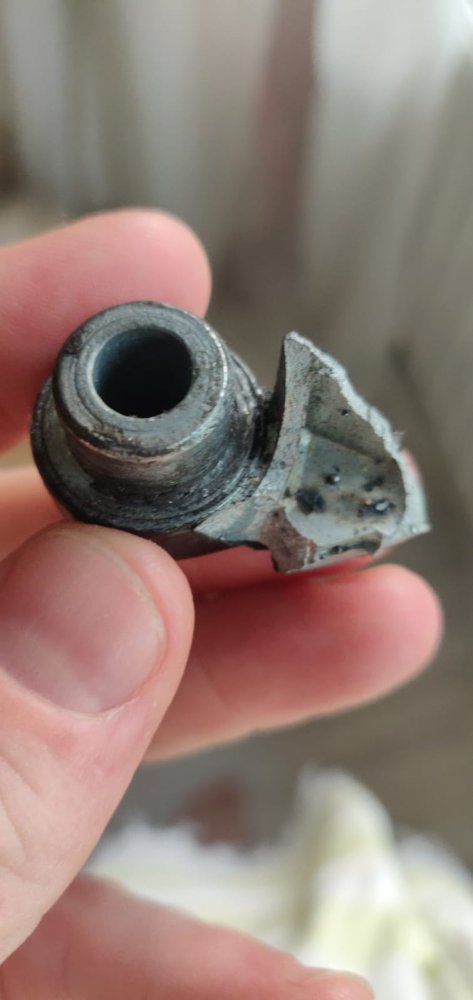

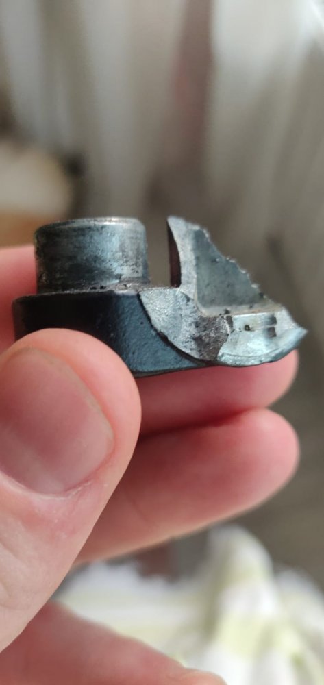

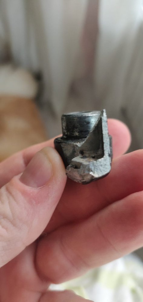

@Fejer Antal multumesc pentru raspuns. Nu sunt expert in privinta materialului, asadar am postat cateva poze :)) Ma gandesc ca chiar si cu sudura, rezistenta sa scada la o urmatoare pliere in forma de "pat". Ma interez sa vad unde o pot suda in Bucuresti.
5d41636b8f8f7_WhatsAppImage2019-07-25at8_36_58PM.thumb.jpeg.55455f96f9cad222d96973bcd086ce81.jpeg5d41636ad347d_WhatsAppImage2019-07-25at8_36.58PM(1).thumb.jpeg.9a56fa592aceac88992440b4fee2b152.jpeg5d41636a18761_WhatsAppImage2019-07-25at8_36.58PM(2).thumb.jpeg.26f969e7c5a975f543d5db9a89b8002a.jpeg5d4163693d5f7_WhatsAppImage2019-07-25at8_36.58PM(3).thumb.jpeg.235d38c6b75b164e2a1c514916a4eac8.jpeg
 Salut @Tibi Borza Din poze nu pot sa-mi dau seama din ce material este piesa. cred ca este Duraluminiu, sau zamac in cel mai rau caz compozit din zinc. ultimele doua nu se poat suda. Ai si bucata care e rupt?, daca nu este urgent as incerca sa-ti confectionez  piesa.
Tibi Borza
Salut @Fejer Antal si multumesc pentru raspunsul promt (inca o data). Bucata din poza este cea rupta. Plecam in concediu in wknd, dar pot sa traiesc o iesire fara masa :). La ce te refereai cand ai spus ca poti sa o confectionezi? Pot sa fac mai multe poze (ansamblu) pe vineri cand ajung la rulota. Eventul iti scriu in privat sa nu spamam lista. Seara faina.
8 minute în urmă, Tibi Borza a scris:
Ok. Astept poze cam cum ar trebui sa arata.
Tibi Borza

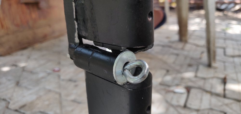

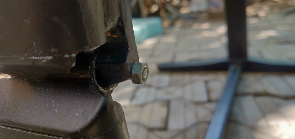

@Fejer Antal am rezolvat cu niste baieti foarte de treaba. Cand mesteream la ea ne-a venit o idee mai permanenta/durabila pentru imbinari. Idee pe care o vom pune in practica la toamna cand ne linistim cu plecarile. Deocamdata tine :)
Multumesc pentru sfaturi si vacante faine cu briza, pepene si spritz la toata lumea :))
