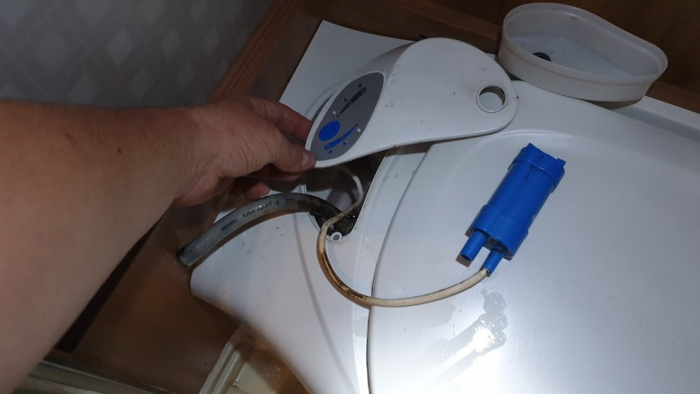

Traian M 505 Semnalează Publicat 25 Iunie, 2019 Am un WC ca in poza. Azi am ajuns in camping, am mai completat cu apa, ca mai era ramasa in el de vreo 2 ani de cand n-am mai folosit rulota si cand sa trag apa, nimic. Apas pe buton, se aude un matait si apa nu curge in wc. Becurile de nivel se aprind. Dupa mai multe butonari nu se mai aprind si nu se mai aude nimic. Ceva pareri cum sa-l repar? Cum se desface? Distribuie această postare Link către postare Distribuie pe alte siteuri
Alin Opran 2.471 Semnalează Publicat 25 Iunie, 2019 Ai avut cumva apa in rezervor peste iarna? Ca acel zgomot e facut de pompa dar daca apa nu vine ar putea sa fie pompa (elicea) sau furtunul... Zic si eu ... Distribuie această postare Link către postare Distribuie pe alte siteuri
Traian M 505 Semnalează Publicat 25 Iunie, 2019 Salut Alin, Era apa in rezervor 75% din 1 sept 2017, de atunci nu am mai atins rulota. Becurile le rezolvai, se aprind din nou ca arsai siguranta de la atata apasat pe buton. O schimbai si inapoi la matzaitul pompei decat. Cum ajung la pompa si la furtun? Nu am mai desfacut un astfel de WC si nu stiu de unde sa ma apuc? Distribuie această postare Link către postare Distribuie pe alte siteuri
Fejer Antal 10.439 Semnalează Publicat 25 Iunie, 2019 Verifica daca pompa nu cumva sa fie blocat, verifica sigurantele. Distribuie această postare Link către postare Distribuie pe alte siteuri
Traian M 505 Semnalează Publicat 25 Iunie, 2019 Am schimbat siguranta ca o praji. Cum ajung la pompa? Distribuie această postare Link către postare Distribuie pe alte siteuri
Traian M 505 Semnalează Publicat 25 Iunie, 2019 Am rezolvat pana la urma, se scoate parghia apoi bucata cu butonul si ledurile si ai access la pompa. Pompa era blocata, am invartit elicea ei cu o surubelnita si si-a revenit. 1 Distribuie această postare Link către postare Distribuie pe alte siteuri
