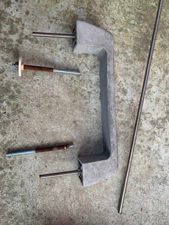

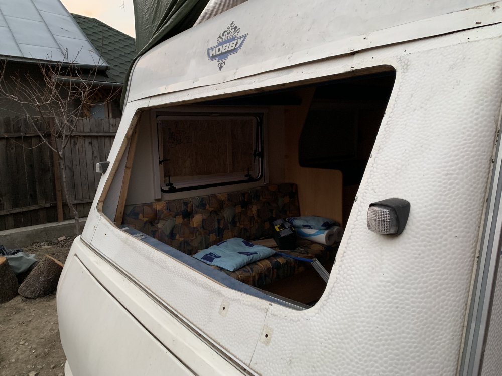

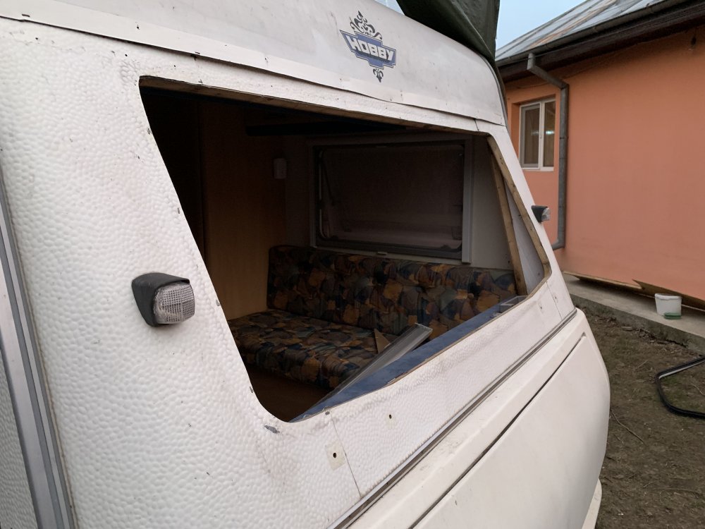

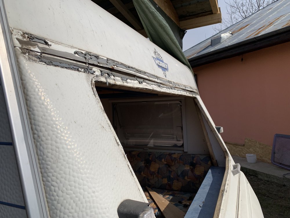

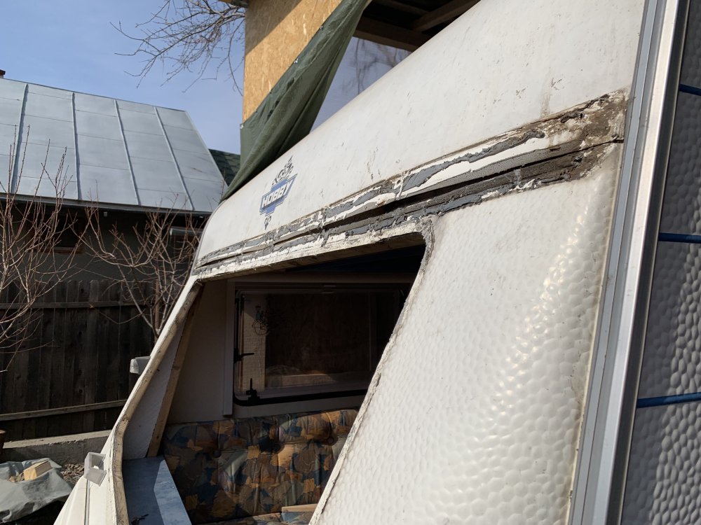

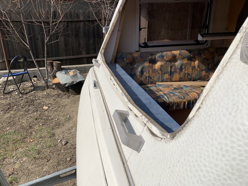

Dragos Alexandrescu 106 Semnalează Publicat 1 Martie, 2019 Vine, vine primavara si ne-am apucat de treaba. Pe undeva pe la geam intra foarte putina apa si trebuia sa ma ocup! Am reusit sa demontez geamul fara peripetii, curatat silicon vechi. Urmeaza sa schimb chederul si sa siliconez cum trebuie. Am luat silicon Sika 710. Ce ziceti, e bun? La cheder acele cuie in forma de U (sper sa zic bine), care intra in lemn, se schimba? Stie cineva de unde iau asa ceva? Multumesc! 1 1 Distribuie această postare Link către postare Distribuie pe alte siteuri
Fejer Antal 10.424 Semnalează Publicat 2 Martie, 2019 Salut. Sigur ca la cheder a intrat apa? Spor la mesterit. Distribuie această postare Link către postare Distribuie pe alte siteuri
Lungu Marin 2.136 Semnalează Publicat 2 Martie, 2019 Am avut si eu aceeasi problema . Apă intra pe la șină care susține geamul, aceea care este pe rulota. Scoate-o si ai sa vezi ca apă se înfiltreaza pe langa holsuruburile ce o fixează.In timp se slăbesc. La mine am gasit cateva negrese si erau mâncare de rugină. Ele trebuie sa fie din inox.Spor la treaba. 1 Distribuie această postare Link către postare Distribuie pe alte siteuri
Dragos Alexandrescu 106 Semnalează Publicat 2 Martie, 2019 în urmă cu 3 ore, Lungu Marin a scris: Am avut si eu aceeasi problema . Apă intra pe la șină care susține geamul, aceea care este pe rulota. Scoate-o si ai sa vezi ca apă se înfiltreaza pe langa holsuruburile ce o fixează.In timp se slăbesc. La mine am gasit cateva negrese si erau mâncare de rugină. Ele trebuie sa fie din inox.Spor la treaba. Sigur apa intra pe la sina de sustinere a geamului, nu pe la cheder. In partea de sus o singura negresa mai tine tabla, una pe mijloc. Pe laterale inca resista, tabla este prinsa zdravan, lemnul uscat pe peste tot. Ai idee unde gasesc acele negrese din inox? Distribuie această postare Link către postare Distribuie pe alte siteuri

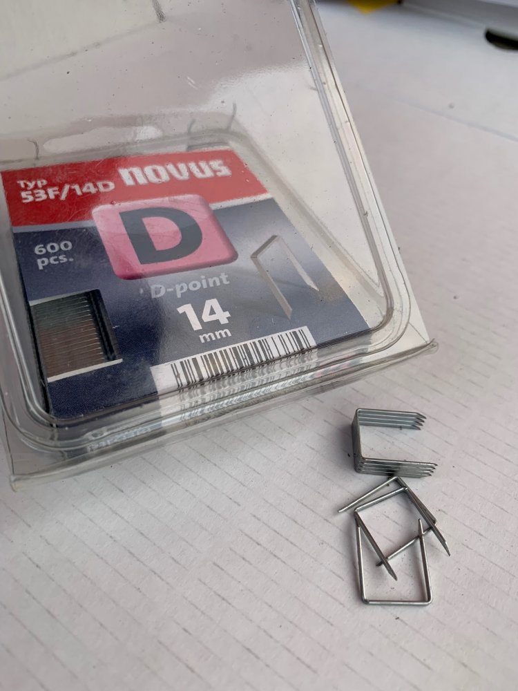

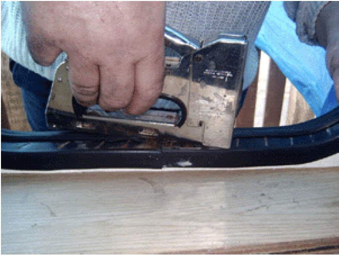

Dragos Alexandrescu 106 Semnalează Publicat 4 Martie, 2019 în urmă cu 12 ore, Daniel P a scris: Negresele sunt holzșuruburi negre, nu de inox... Holzsuruburi de inox găsești la Leroy Merlin sigur...Spor la treabă! Multumesc, dar cred ca nu m-am exprimat bine... Ma refeream la capsele de prindere ale chederului. Atasez o poza gasita pe net pentru edificare. Este luata dintr-un tutorial pentru demontare ferestre si chedere rulota. Acele capse pe care el le pune la cheder mi se par cam scurte fata de ce am gasit eu la rulota mea. Cele de pe rulota sunt de 3 ori mai lungi si foarte ascutite. Daca sunt capse speciale pentru rulote, ma intrebam de unde le iau, daca stie cineva. Capse normale gasesc peste tot. Am si capsator electric pentru cele normale. Toate bune! Distribuie această postare Link către postare Distribuie pe alte siteuri
Radu R. 46 Semnalează Publicat 8 Martie, 2019 Salut. Nu cred ca se mai gasesc ceva asemanator decat cele scurte, de tapiterie. Incearca pe la toate magazinele de bricolaj, nu se stie niciodata peste ce dai. Distribuie această postare Link către postare Distribuie pe alte siteuri

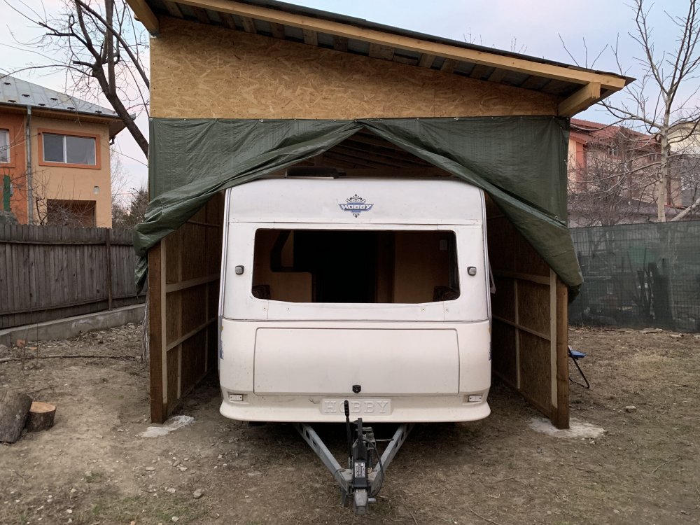

Dragos Alexandrescu 106 Semnalează Publicat 3 Aprilie, 2019 Salutare! Am terminat treaba... Am siliconat corespunzator, am prins chederul cu capse de la Dedeman si montat geamul. holsuruburi inox. Treaba foarte buna si usor de facut, daca ai rabdare! Am schimbat si tijele filetate de la manarele de prindere, cu unele de inox. Mai am putin de lucru la interior si iese la plimbare. Numai bine! 1 1 Distribuie această postare Link către postare Distribuie pe alte siteuri

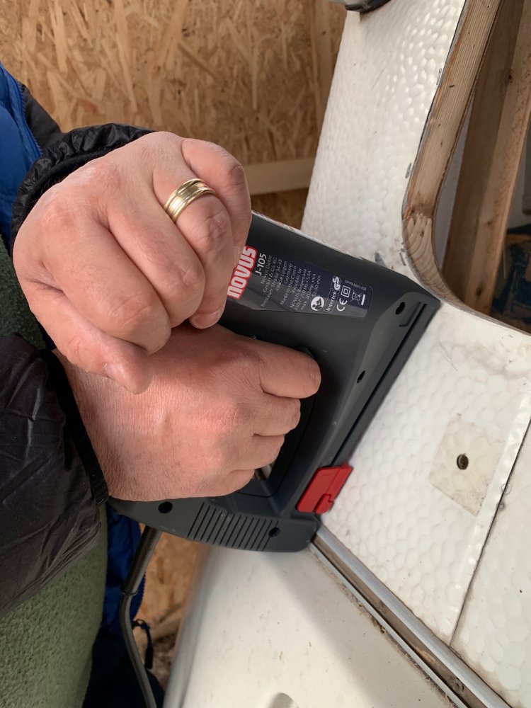

Florin Males 105 Semnalează Publicat 3 Aprilie, 2019 (modificat) La 01.03.2019 la 20:39, Dragos Alexandrescu a scris: Vine, vine primavara si ne-am apucat de treaba. Pe undeva pe la geam intra foarte putina apa si trebuia sa ma ocup! Am reusit sa demontez geamul fara peripetii, curatat silicon vechi. Urmeaza sa schimb chederul si sa siliconez cum trebuie. Am luat silicon Sika 710. Ce ziceti, e bun? La cheder acele cuie in forma de U (sper sa zic bine), care intra in lemn, se schimba? Stie cineva de unde iau asa ceva? Multumesc! Spor la treabă sa ai! Eu la chedere aveam capse, găsești in orice magazin de bricolaj capse si capsator. Eu ma gandeam sa pun sikaflex f 11+ la a mea, si eu sunt in proces de intervenții asupra rulotei mele. Scuze, acum am vazut ca ai dat gata treaba. Multumit dd capsator electric? Si eu am luat unul dar nu mi se pare chiar ok. Mai bun cel manual. Modificat 3 Aprilie, 2019 de Florin Males Distribuie această postare Link către postare Distribuie pe alte siteuri

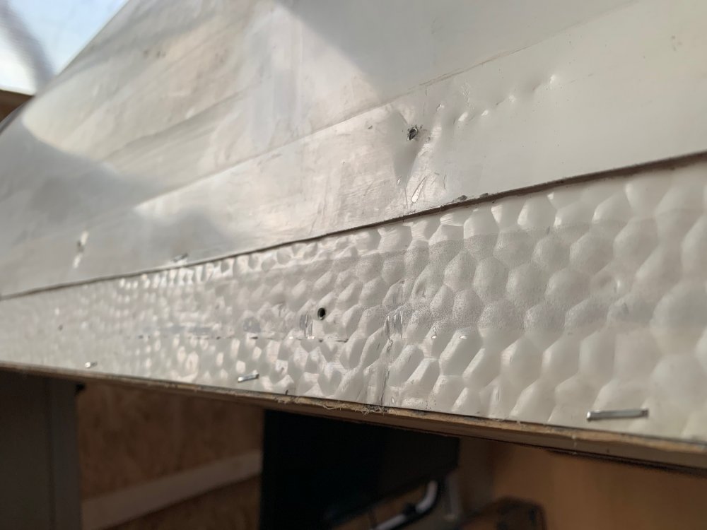

Dragos Alexandrescu 106 Semnalează Publicat 4 Aprilie, 2019 în urmă cu 20 ore, Florin Males a scris: Multumit dd capsator electric? Si eu am luat unul dar nu mi se pare chiar ok. Mai bun cel manual. Sunt foarte multumit! Are mai multe trepte de putere si am reusit sa bag capse prin ambele table ale rulotei in partea de sus, la imbinarea peretelui frontal cu acoperisul. Se vede in prima poza. E adevarat ca trebuie sa apesi cu putere pe capsator. Spor la treaba! 1 1 Distribuie această postare Link către postare Distribuie pe alte siteuri
