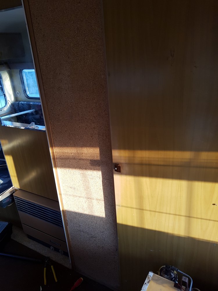

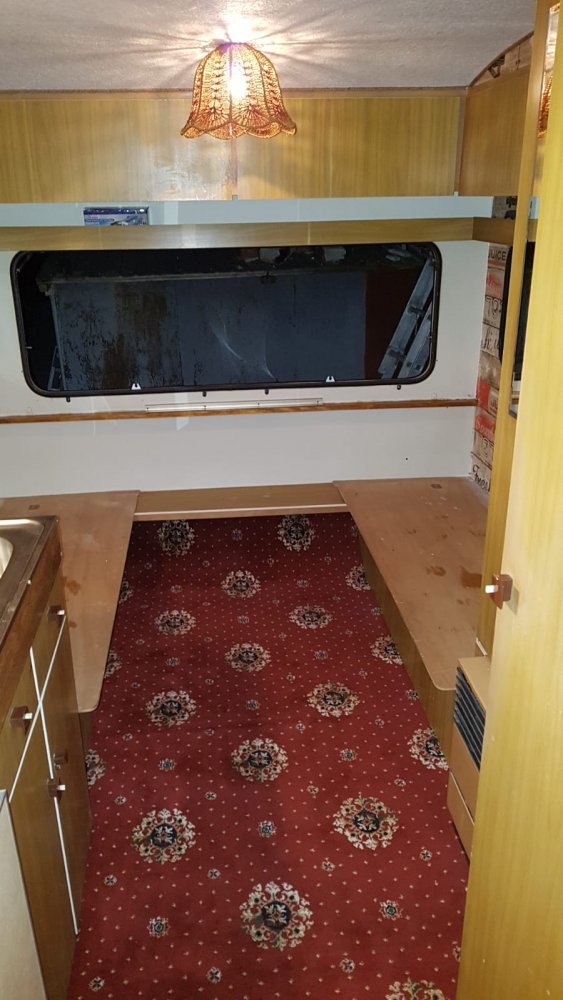

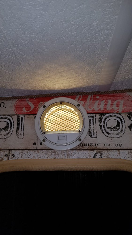

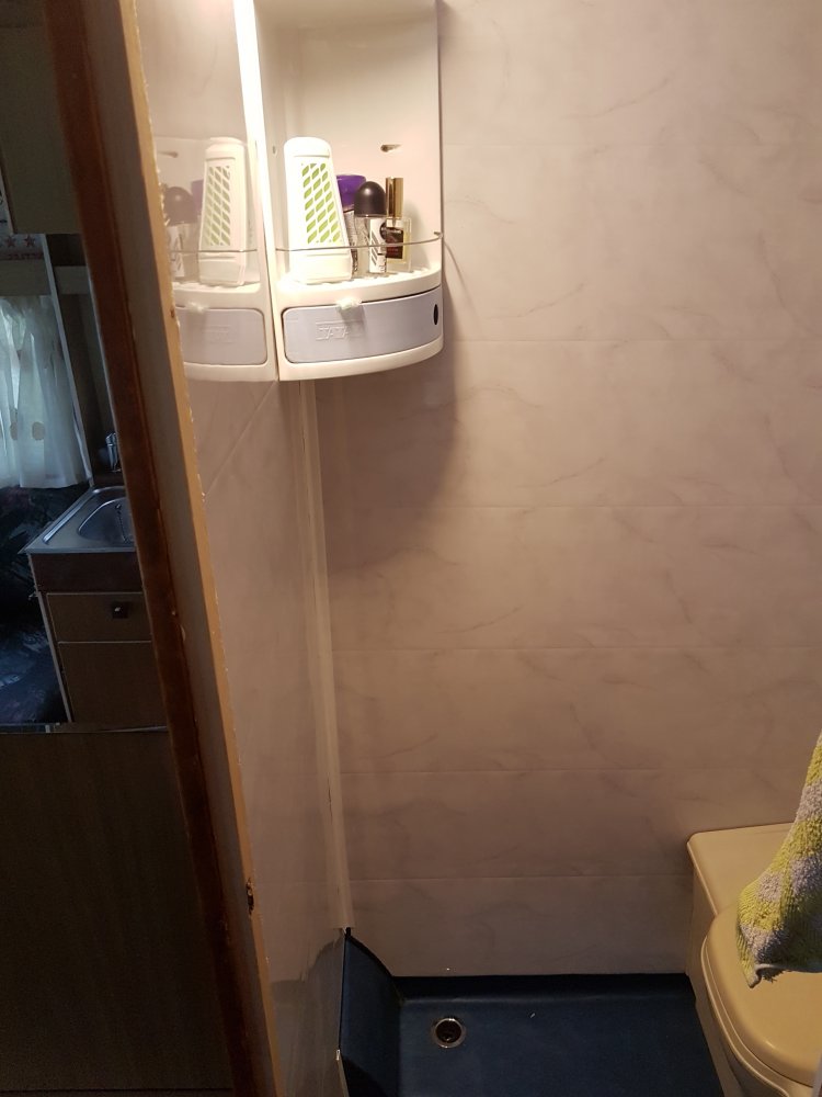

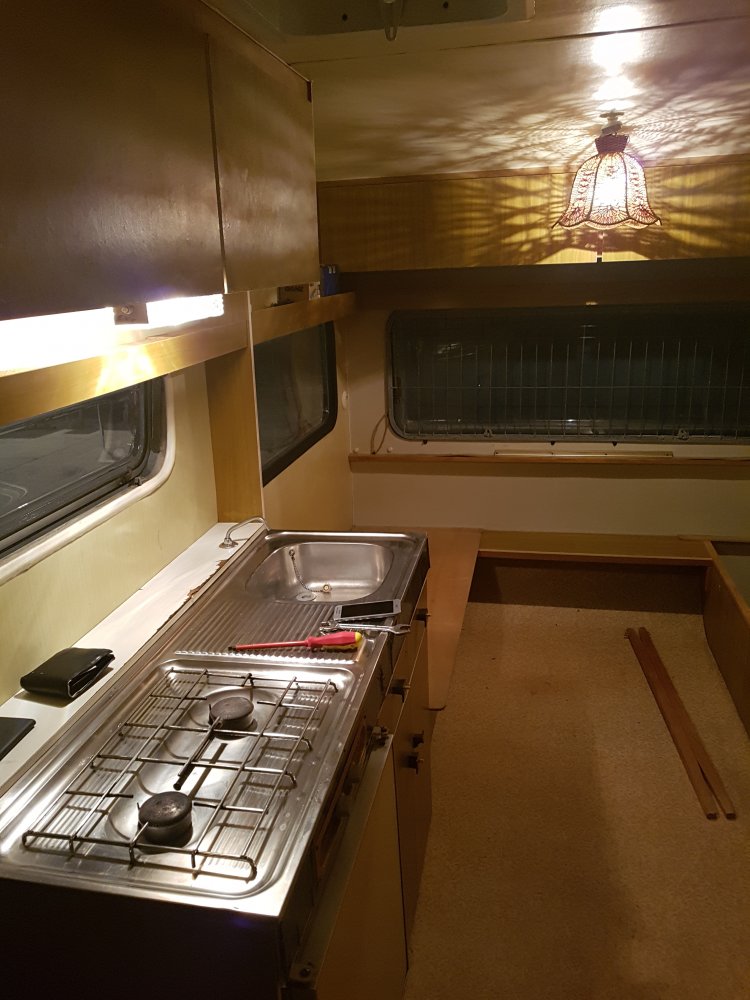

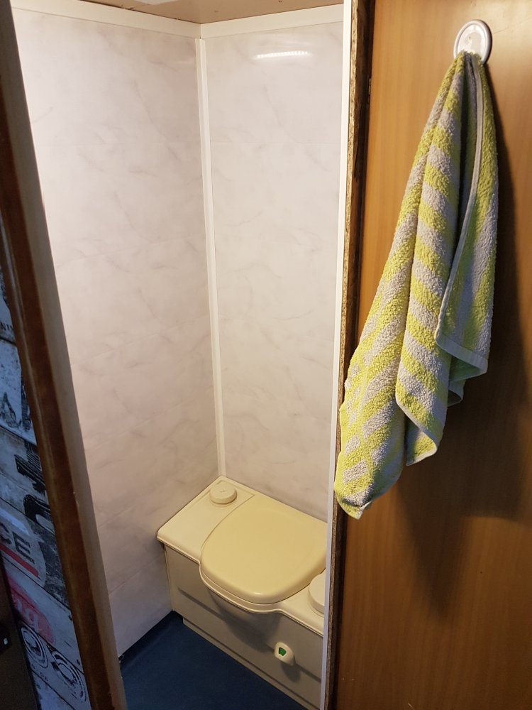

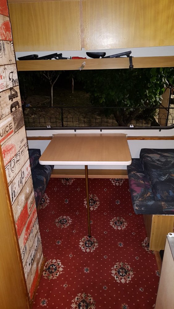

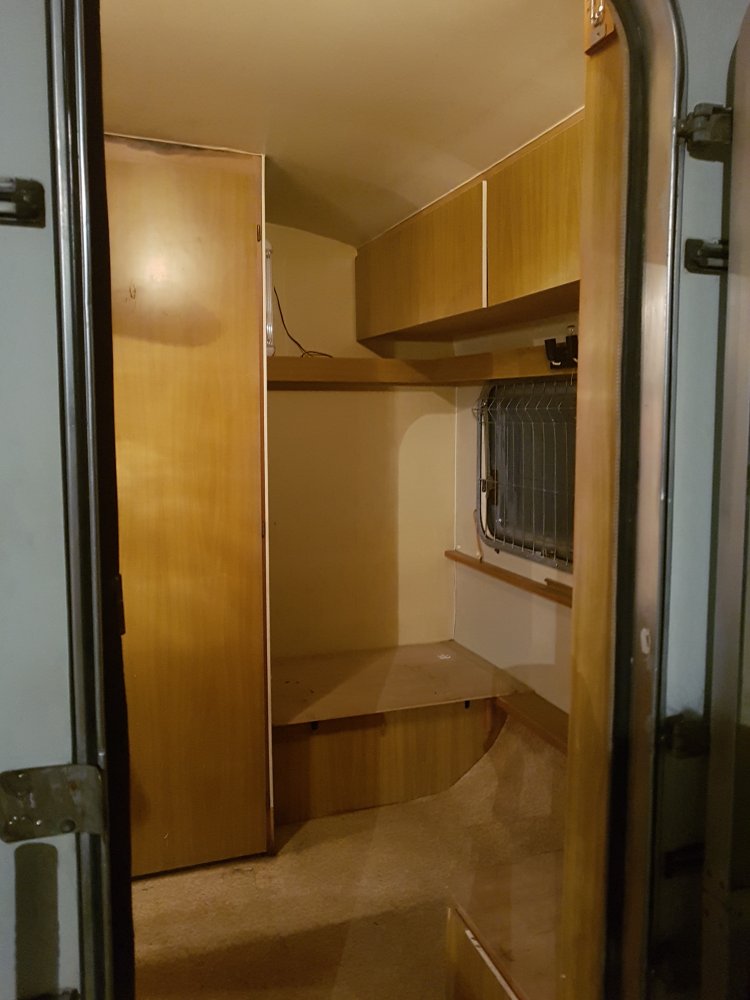

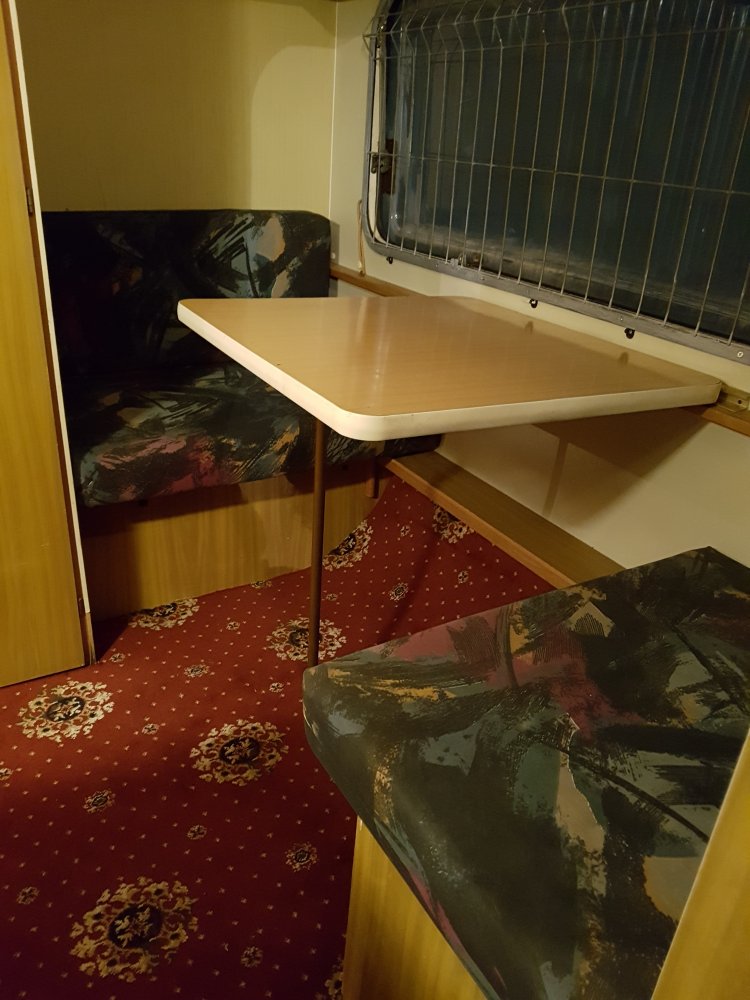

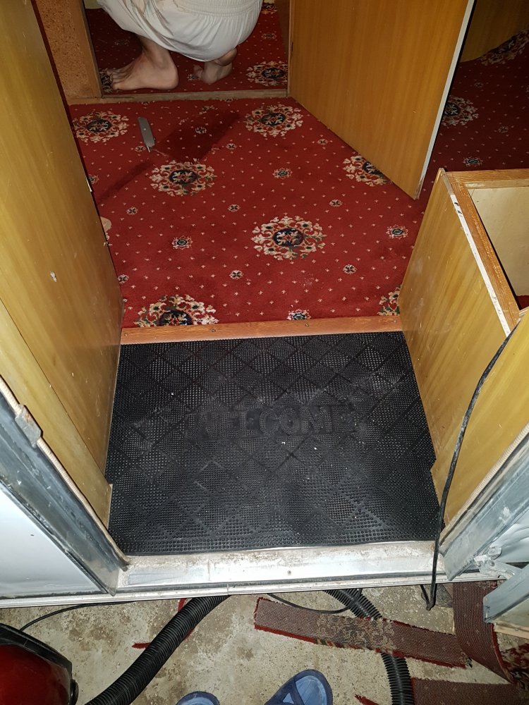

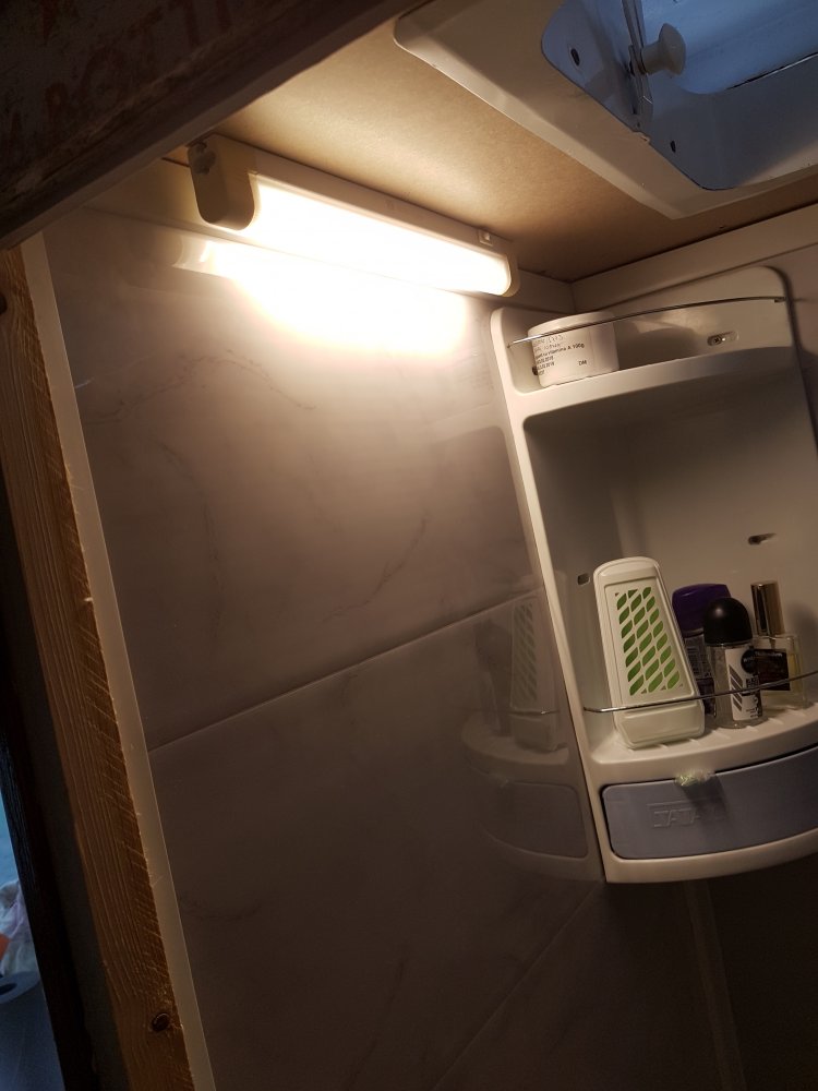

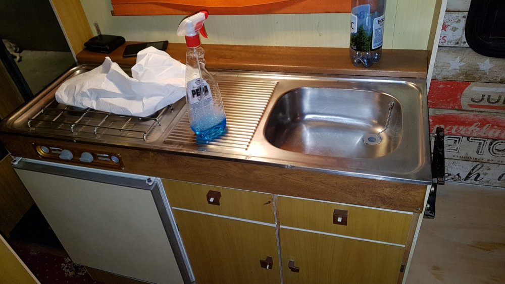

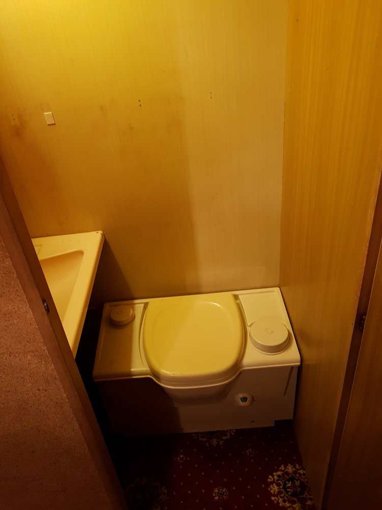

Sandu Silviu 50 Semnalează Publicat 23 Ianuarie, 2019 Buna ziua, Va prezentam rulota noastra. Am primit-o de la un prieten in schimbul unor discount-uri oferite pentru niste produse mai scumpe. Rulota cand am luat-o avea probleme cu infiltratiile. Avea tavanul lasat in dreptul trapelor deoarece proprietarul dinainte de amicul meu le daduse cu silicon universal, lemnele de sustinere a trapelor putrezise si se rupsese, mai avea podeaua umflata la intrare. Totul era functional pe ea, frigider pe cele 3 surse, aragaz si soba, lampa pe gaz nu am incercat-o ca nu prea aveam de gand sa o folosesc. Eu si sotia ne-am hotarat sa o luam acasa si incet incet sa o readucem la viata. Am facut actele, am inmatriculat-o iar apoi am inceput curatenia si mesteritul la ea Dupa curatenie am remasticat trapele si am pus mocheta Rulota am primit-o si cu toaleta si cu usita de vizitare. Am folosit-o un an asa iar apoi am demontat baia, tavanul si podeaua pentru a rezolva infiltratiile si pentru a mari cu 5 cm baia pentru a putea fi fixata toaleta si pentru a putea fi golita din exterior. S-a pus tapet pe tavan si peretii laterali, s-a modificat electrica, s-a modificat lampa de pe gaz pe led, s-a schimbat miniblatul de la bucatarie, s-a montat alta baterie de apa. La baie urmeaza sa se puna si chiuveta pe colt. o am dar ne-am grabit sa plecam din nou pe Cheia :P Urmeaza acum remasticarea sinilor, schimbare chedere geamuri fixe, garnitura cos truma, palarie cos truma, si schimbare tabla usita thetford, si am gasit sa imi cloneze cei de la knott osia deoarece este foarte veche si nu gasesc piese pentru ea. 5 1 Distribuie această postare Link către postare Distribuie pe alte siteuri

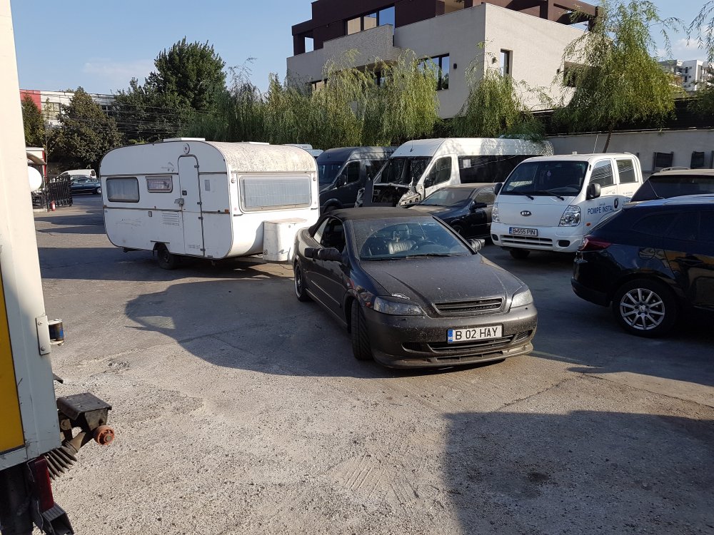

Sandu Silviu 50 Semnalează Publicat 23 Ianuarie, 2019 (modificat) Multumim. Gratiile au printre primele modificari :)). Rulota a stat in bucuresti cu piese auto in ea. au fost puse ca protectie. acum sta la curte la parinti si o iau doar cand plec cu ea. nu isi aveau rostul... Modificat 23 Ianuarie, 2019 de Sandu Silviu Distribuie această postare Link către postare Distribuie pe alte siteuri

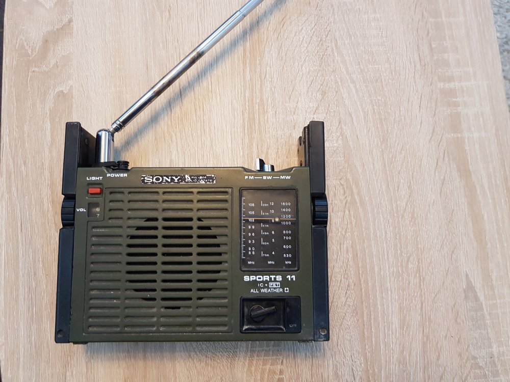

Sandu Silviu 50 Semnalează Publicat 26 Ianuarie, 2019 Astazi rulota a primit un cadou... Un radio la care ascultam cand eram, chiar si tata a ascultat in perioada copilariei. In plus, am aflat anul de fabricatie al radioului anul in care a fost fabricata si rulota (1974). Cred ca se potriveste perfect in rulota. 6 3 Distribuie această postare Link către postare Distribuie pe alte siteuri
