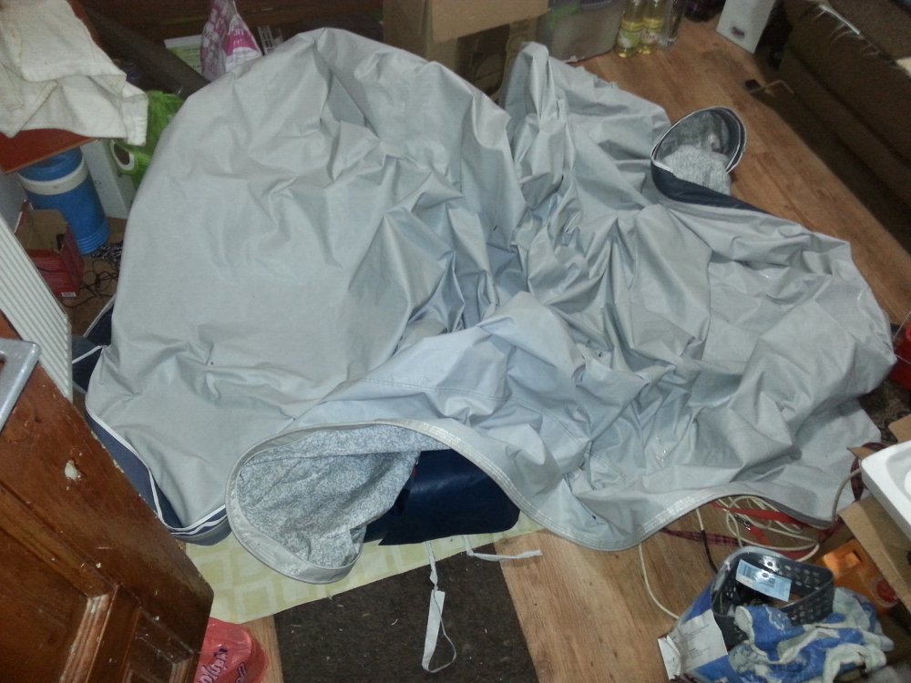

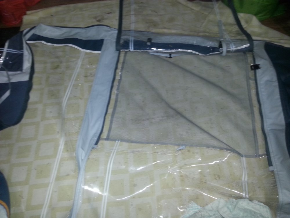

Sebastian Alexandru 79 Semnalează Publicat 7 Ianuarie, 2019 Colegii rulotisti care fac iesiri iarna stiu cat de apreciat este cortul. Daca vreun coleg doreste putem enumera avantajele. Trecand peste frenezia instalarii si timpul frumos petrecut ajungem la tristul moment al plecarii, precedat de strangerea cortului. Acum ne lovim de condensul care a aparut daca l-am incalzit sau de precipitatiile cazute. Nu am mare experienta ca rulotist, dar am cateva zeci de iesiri cu cortul primavara devreme sau toamna tarziu. De multe ori s-a intamplat sa fiu nevoit sa strang cortul ud si de aceea mi-as permite cateva sugestii pentru cei care vor sa incerce camparea iarna si sa instaleze si cortul: - dupa indepartarea, pe cat posibil, a condensului si eventual a zapezii pliati cortul cat mai lejer si nu-l introduceti in huse! Lasati-l mai bine "imprastiat" in rulota pe o patura veche sau orice material disponibil pentru a proteja mocheta (am comis-o odata cu gandul ca voi zvanta cortul cat de curand, am uitat si pentru urmatoarea iesire mi-am cumparat cort nou din cauza mirosului de mucegai); - daca la ajungere acasa temperatura in rulota e negativa incalziti rulota inainte de a scoate cortul; - curatarea eventualelor urme de noroi, frunze lipite, etc (eu folosesc o solutie de otet 10-20% si ceva sapun lichid) - stergere cu carpe (lavete), respectiv zvantare; - verificarea tututror pliurilor si zonelor suprapuse eventual folosirea unui feon pentru a ne asigura ca sunt pe deplin uscate; - stergerea si lubrefierea elementelor de sustinere in special tijele telescopice; - curatirea si lubrefierea ancorelelor; - pentru o intretinere "ca la carte" tratarea partilor transparente cu spray anticondens si cu ulei siliconic a celor cauciucate; - plierea, impachetarea si stocarea cortului. Sigur am mai uitat ceva, dar o sa revin pe parcursul operatiunii. Cum vremea e potrivnica zilele astea am redecorat sufrageria dupa iesirea de revelion (super distractie), prelungita cu tratament de refacere la Puturosa (Harsova) 5 3 Distribuie această postare Link către postare Distribuie pe alte siteuri
NRLaurentiu 2.069 Semnalează Publicat 8 Ianuarie, 2019 Salut, Alexandru! Foarte utila postarea ta! Vreau sa te intreb de ce trebuie incalzita rulota cand ajungi acasa, inainte sa scoti cortul? Distribuie această postare Link către postare Distribuie pe alte siteuri
Sebastian Alexandru 79 Semnalează Publicat 8 Ianuarie, 2019 Salut, daca a fost umed si intre timp a inghetat va capata consistenta unei foite de tabla. Prefer sa mai comsum juma' de litru de gaz decat sa avariez ferestrele (cele mai sensibile). Totodata mai scap un pic si de umiditatea acumulata in rulota. Aseara era obosit neuronul si am uitat sa urez "Un an bun!" tuturor rulotistilor. 2 2 Distribuie această postare Link către postare Distribuie pe alte siteuri
NRLaurentiu 2.069 Semnalează Publicat 8 Ianuarie, 2019 Eh, la inghetatul cortului in rulota, in drum spre casa, nu m-am gandit! 1 Distribuie această postare Link către postare Distribuie pe alte siteuri

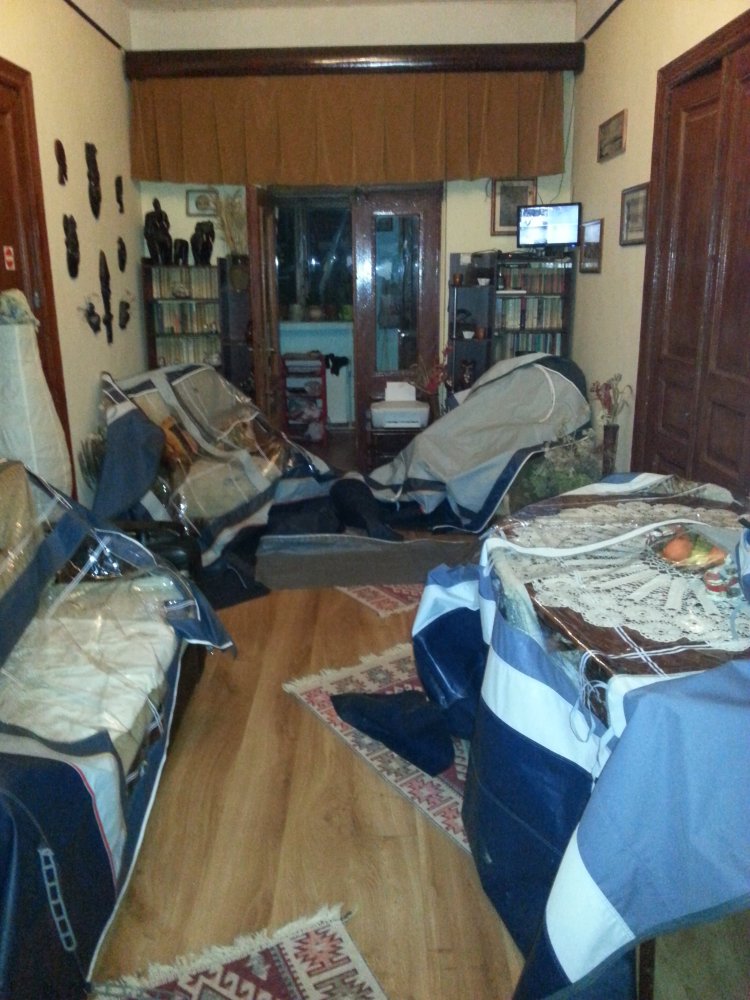

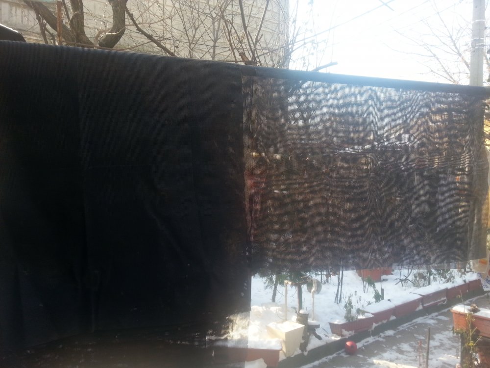

Sebastian Alexandru 79 Semnalează Publicat 8 Ianuarie, 2019 (modificat) în urmă cu 14 ore, Sebastian Alexandru a scris: Sigur am mai uitat ceva dar o sa revin pe parcursul operatiunii Sa nu uitam de presul cortului - uscat, curatat. Modificat 8 Ianuarie, 2019 de Sebastian Alexandru inserare foto Distribuie această postare Link către postare Distribuie pe alte siteuri
