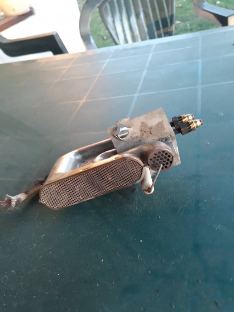

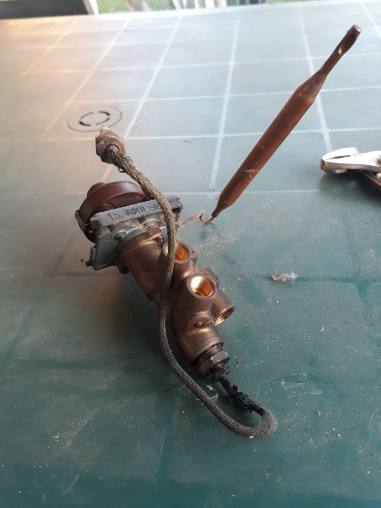

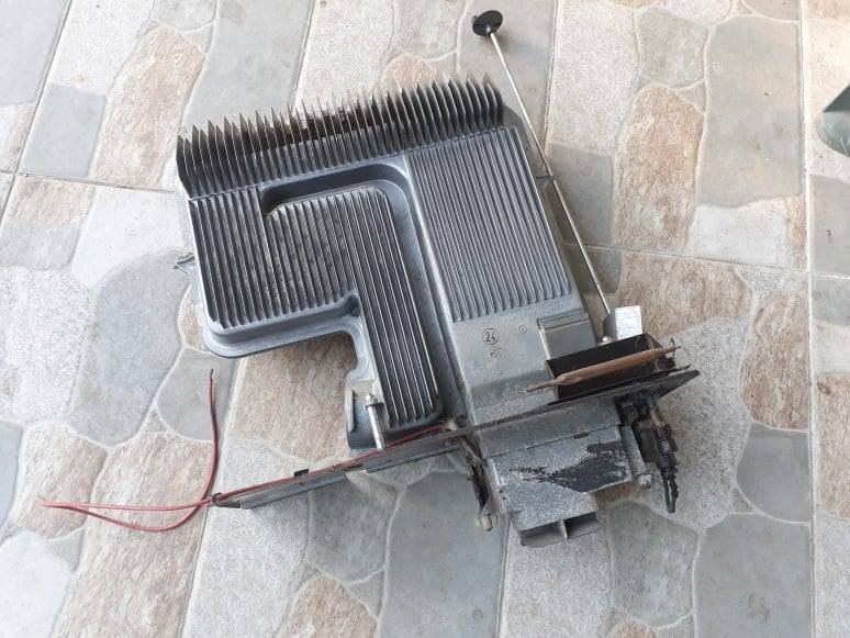

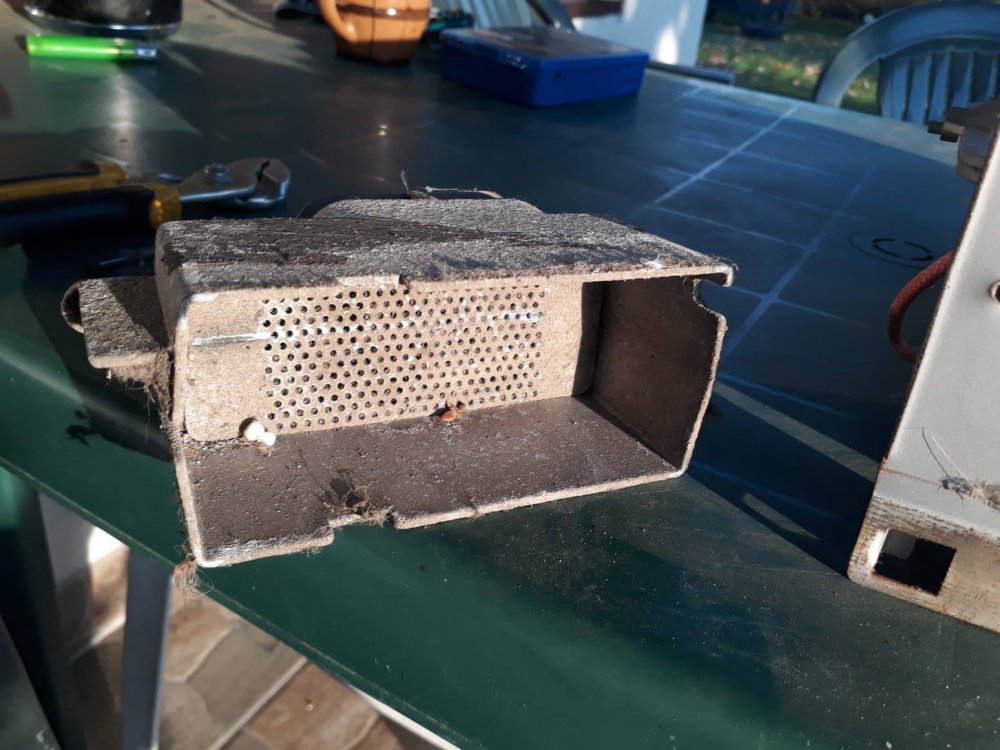

Radu Ionescu 664 Semnalează Publicat 12 Octombrie, 2018 Datele problemei: Trumatic 3002, aprindere piezo. Nu am folosit-o de cand am rulota. Doar o proba scurta acum 2 ani. Am in cap o tura pe la munte asa ca am incercat o pornire de proba. Nu vrea. Scanteieste dar nu se aprinde. A avut o tentativa, a aparut scurt timp o flacara rosie pe gemuletul de control dar doar atat. Intr-un final am desfacut-o bucati. Priza de aer 50% obturata, in zona arzatorului praf, panze de paianjen, gandaci, etc. Am verificat si daca vine gaz pe conducta de alimentare, vine. Desfacut in continuare, duzele par ok, erau curate, fara urme de corodare. Am scos robinetul si am suflat in el pe gaura de alimentare, bineinteles rotind partea mobila si apasand-o. Initial nu iesea aer pe niciuna dintre iesiri. Apoi, apasand mai zdravan, a inceput sa iasa pe iesirea ptr. flacara de veghe. Pe iesirea ptr. flacara principala, nimic indiferent de pozitia robinetului. Cerere de sfat de la priceputi: sa-l demontez in continuare si sa ma uit prin "matele" lui sa vad ce e blocat? La ce sa ma uit anume si ce sa verific ? (parca n-as lua unul nou, m-am uitat la Exis si m-a dat pe spate!) 1 Distribuie această postare Link către postare Distribuie pe alte siteuri

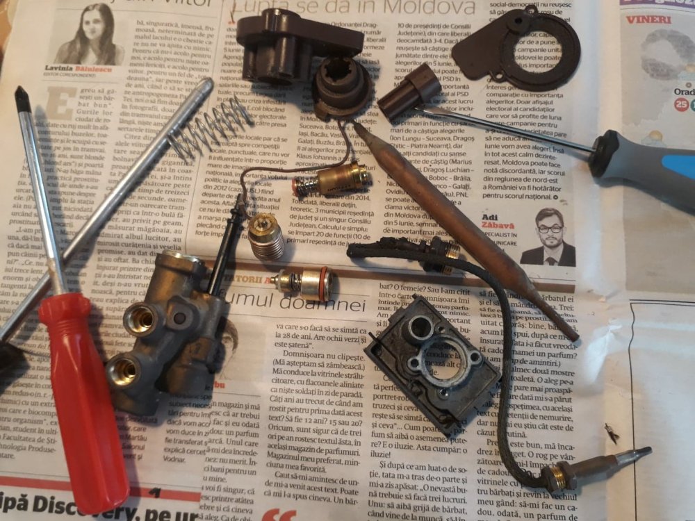

Daniel P 12.570 Semnalează Publicat 12 Octombrie, 2018 N-ai de ales, decât sa-l demontezi în continuare și sa-l cureți...DAR, grijă mare la ordinea demontării, pune-le in ordine, eventual fă niște poze, că eu la prima demontare am tratat superficial problema și mi-a dat mari bătăi de cap când a trebuit să pun piesele la loc...Spor! 2 1 Distribuie această postare Link către postare Distribuie pe alte siteuri
Vana Petre 181 Semnalează Publicat 12 Octombrie, 2018 Ori il demontezi si-l curati...e posibil sa aiba orificiul obturat de "vaselina" intarita -varianta cea mai sigura si de recomandat, ori il sufli cu aer sub presiune si, daca reusesti sa-l desfunzi, eventual il sufli si cu un spray de curatat carburatorul...dar nu trebuie scufundat in diluant sau alt dizolvant sa nu se "spele" acea vaselina ca altfel va trebui demontat si "uns" din nou. Spor! 2 1 Distribuie această postare Link către postare Distribuie pe alte siteuri
Radu Ionescu 664 Semnalează Publicat 13 Octombrie, 2018 Work in progress... Toate componentele, ca si soba in ansamblu, par a fi nefolosite sau folosite foarte putin, desi au fost fabricate in 86. Intr-adevar, pare a fi ceva vaselina veche ingrosata. Exclus decarbusolvul! Poate topi o-ring-urile din interior ! 1 Distribuie această postare Link către postare Distribuie pe alte siteuri
Emil Vinteler 1.743 Semnalează Publicat 13 Octombrie, 2018 Încearcă si dă toate componentele cu WD40, apoi eu am dat cu spray cu vaselina(e fluid si nu se întărește)eu așa fac si nu am avut probleme.De obicei toamna fac treaba asta, noi iesim si iarna cu rulota. 4 1 Distribuie această postare Link către postare Distribuie pe alte siteuri
Radu Ionescu 664 Semnalează Publicat 14 Octombrie, 2018 Curatat, uns, montat la loc, pus soba in rulota, legata la gaz, dat o cheie, MERGE! Aseara, cugetand eu la ultima tigara inainte de culcare, am inceput sa ma gandesc la principiul de functionare a robinetului/ valva sau cum s-o numi si am realizat ca in primul post din topic am zis o tampenie. Atunci cand am zis ca suflu in robinet si iese aerul doar pe circuitul de flacara de veghe. Asa s-a intamplat si dupa ce am demontat/curatat/uns si am realizat ca e normal sa fie asa, atata timp cat termocupla nu sta intr-o flacara iar eu apas. Am realizat ca practic inauntru sunt 2 circuite ale gazului, primul functioneaza strict la apasarea cu mana pe buton (sau la destinderea termostatului) , al doilea intra in functiune doar odata cu eliberarea butonului si activarea micului electromagnet de catre termocupla. 5 Distribuie această postare Link către postare Distribuie pe alte siteuri
