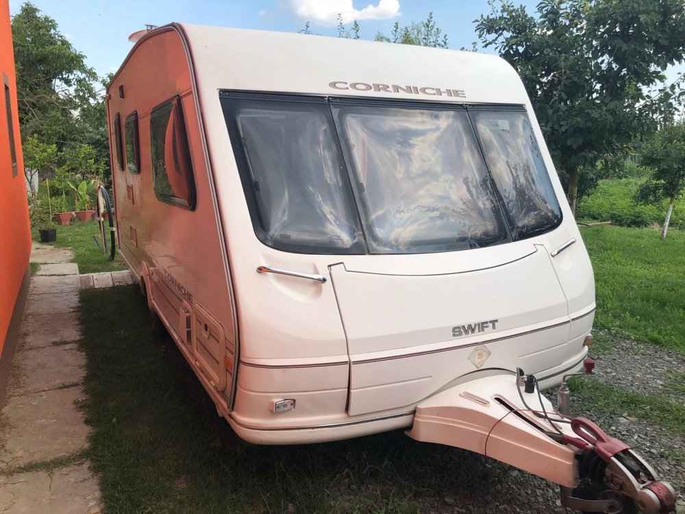

Salut,
Dupa cum spuneam si in sectiunea "prezentare membru", incepand cu data de 03.08.2018 sunt posesorul unei rulote Swift Corniche 17/3.
Dupa multe luni de cautari pe net am gasit aceasta rulota undeva in ARAD, la o persoana foarte cumsecade, undeva in localitatea Tarnova. Am dorit aceasta varianta si acest model deoarece e cat se poate de eleganta, este spatioasa si dotata cu aproape de toate.

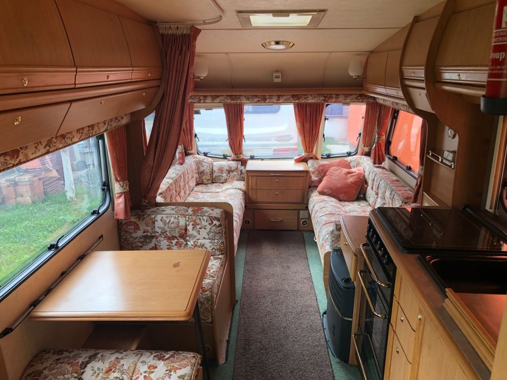

Ca si dotari se prezinta cu urmatoarele:
- carlig antibalans si sasiu al-ko
- mover cu telecomanda fara fir
- 2 canapele si 2 fotolii care se transforma in paturi pt 4-5 pers
- heater pe gaz cu ventilator electric Carver
- boiler pe gaz si 220v Carver 2
- frigider pe gaz, 220v ac si 12v dc
- aragaz cu 4 ochiuri, cuptor si grill Stoves
- plase tantari si stol aluminiu la toate geamurile
- player cu 2 difuzoare
- baie cu dus mare
- mochete custom
- rezervor apa intern si extern fiecare cu pompa lui
- sistem alarma
- acumulator propriu de 120Ah
- antena satelit digitala - nu cred ca functioneaza pe Romania
...samd...
Bineinteles, ca orice remorca de 20 de ani, are problemele ei...
Intr-un fel mi-am luat un pic de tzeapa deoarece erau unele discrepante intre cele prezentate in anuntul de vanzare si realitate si anume: in anunt era trecut an fabricatie 2000, real e 1998; zicea ca nu sunt pb cu infiltratiile, de fapt cand am verificat avea ceva probleme la geamurile frontale, ulterior sa aflu ca are si la podea probleme, in sensul ca suruburile care tin peretii laterali de podea sunt ruginite si au pocnit, automat nu mai este lipit peretele de podea... in fine, este facut planul, il execut apoi prezint situatia :)
Intre timp de cand am luat-o am facut deja un concediu de o saptamana la mare in Saturn in camping si o saptamana offcamping pe Valea Cerbului. S-a comportat f bine, acumulatorul a tinut toata sapt de offcamping cu cate 4 dusuri pe zi si consumul aferent pt bucatarie.
Momentam o tractez cu o Dacia Duster 1.5dci. Se comporta f bine, chiar am depasit fara pb de multe ori, iar in serpentine si urcusuri o duce destul de usor. Bineinteles ca se chinuie un pic, dar merge. Consumul e cam cu 3 litri in plus la 100 km, avand in vedere ca greutatea rulotei e 1400 MMA si 1150 proprie.
Am executat destule reparatii de cand am luat-o si cam in fiecare saptamana gasesc ceva de facut pe la ea. Am si inmatriculat-o...care apropo...nu inteleg de ce a ajuns asa scump, aproape 200 de euro.

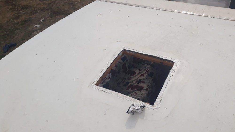

Am reparat urmatoarele: schimbat toata structura de lemn de la geamurile frontale si etansat chederele cu silkaflex, reparat boiler care nu functiona pe gaz, etansat pe acoperis imbinarea fibrei de sticla cu frontul de aluminiu, schimbat piulita picior calare spate, adaugat amortizoare al-ko rosii pe punte si urmeaza sa fac partea cea mai importanta si anume sa instalez niste corniere aluminiu de 100x100 pe toata circumferinta bazei pe exterior si interior pentru a o ranforsa si apropia peretii...revin cu detalii si poze.
Deocamdata atasez ceva poze cu ea de cand am cumparat-o.

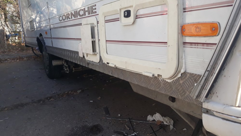

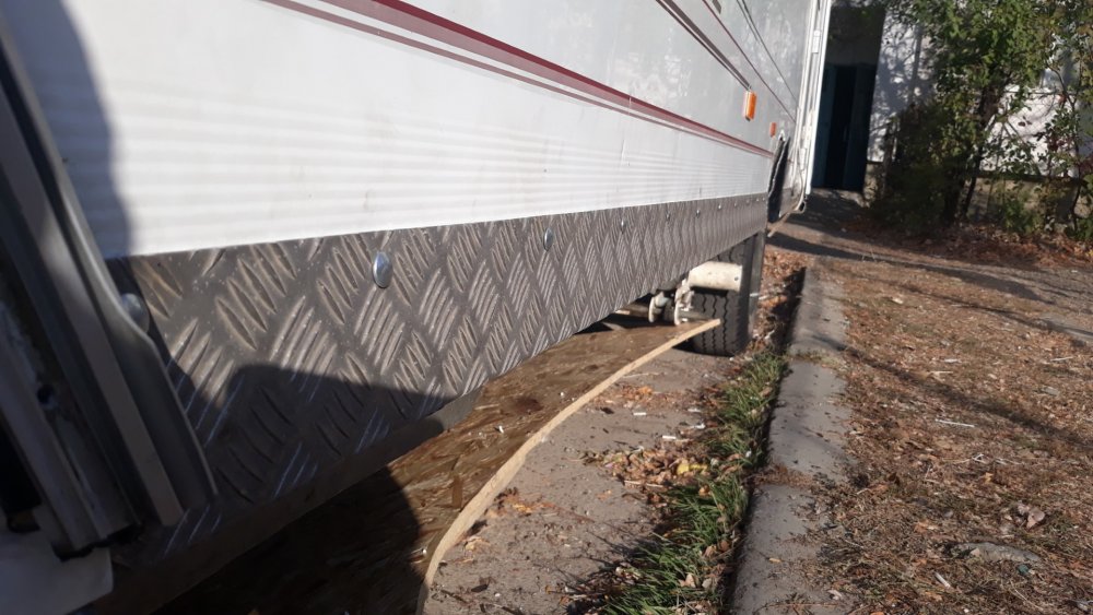

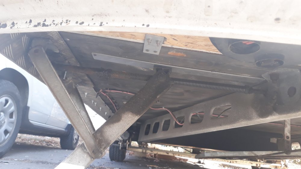

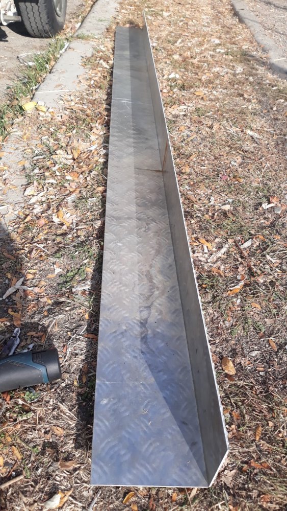

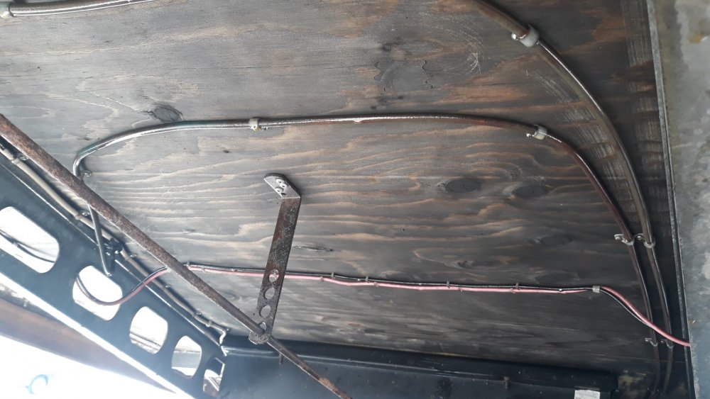

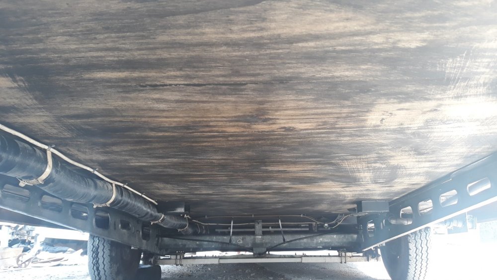

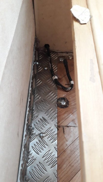

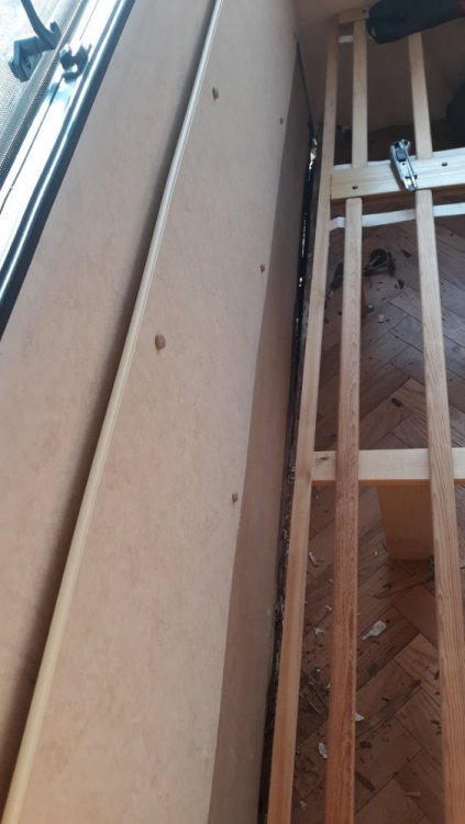

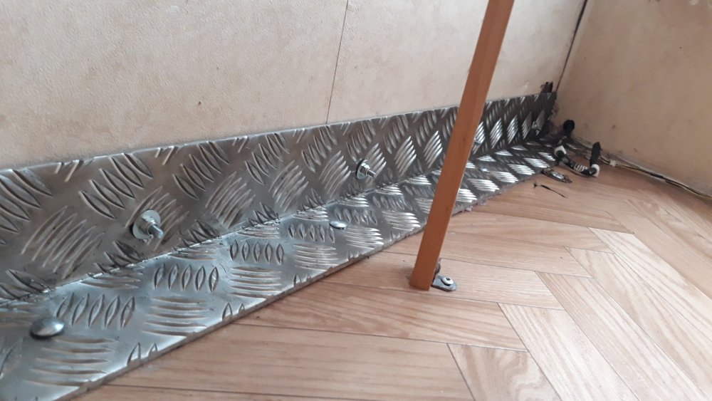

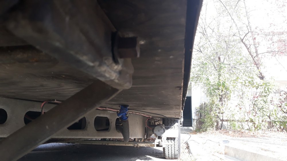

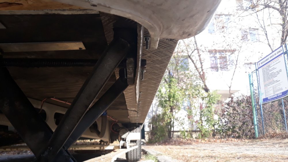

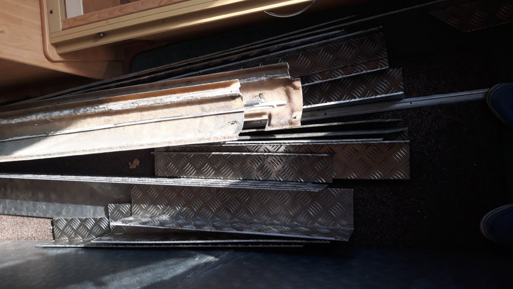

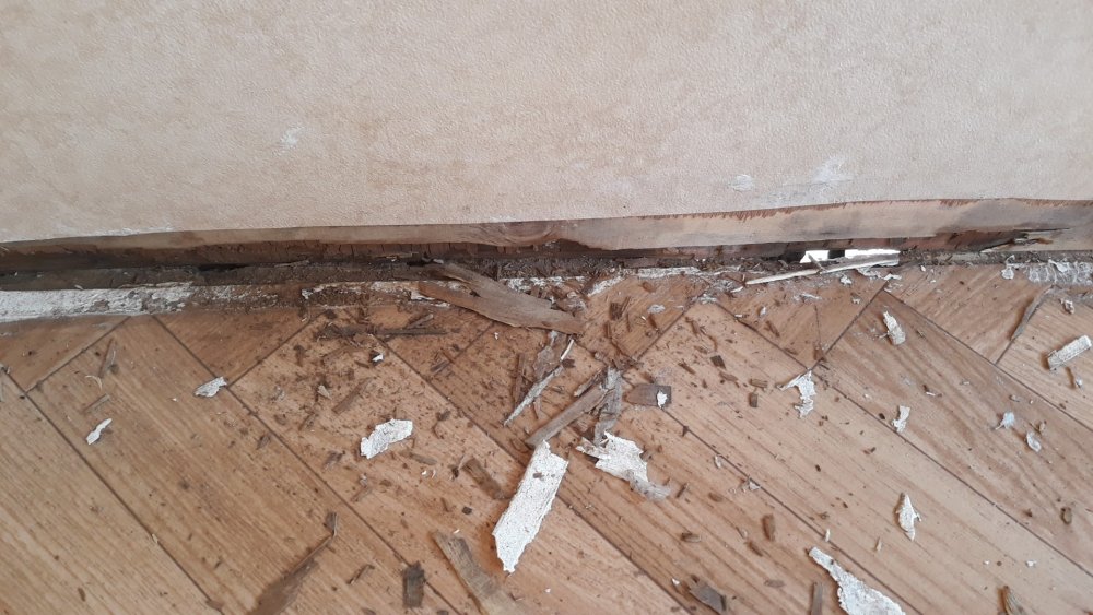

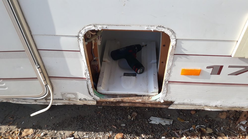

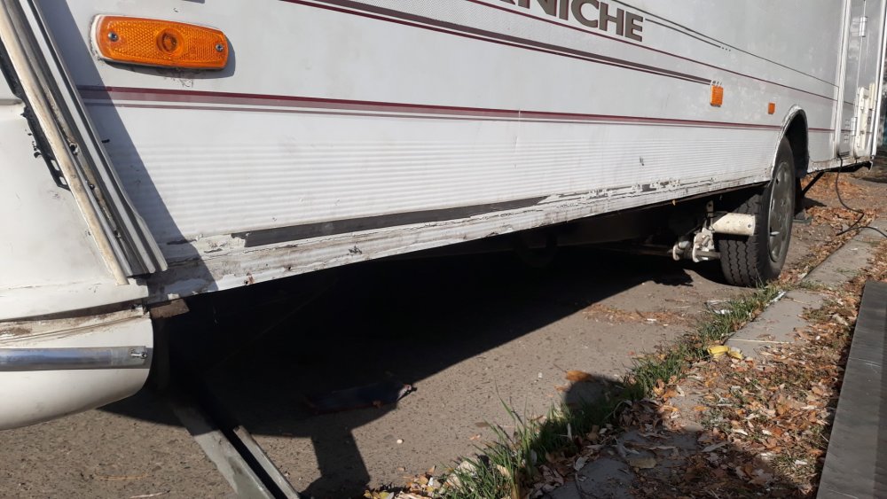

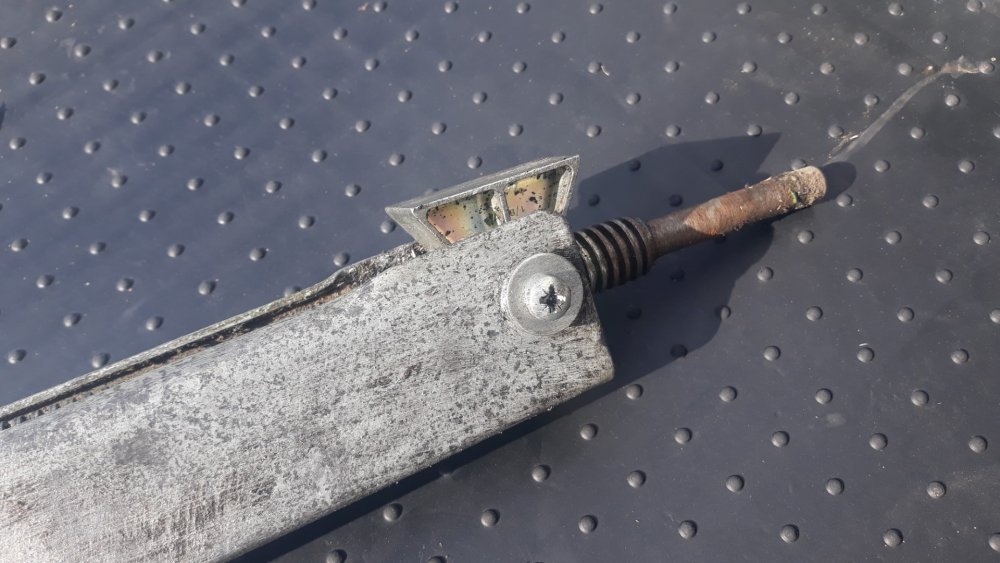

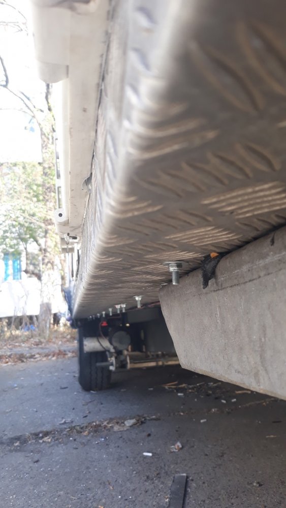

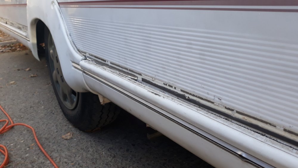

Intre timp am rezolvat cea mai mare problema considerata de mine la rulota, anume, fixarea peretilor laterali de podea. Din cauza umiditatii din Anglia probabil au ruginit suruburile de fixare si partile de lemn. Dupa cum o sa vedeti in poze, aveam in unele locuri distante de 2 cm intre peretele lateral si podea.
Am comandat la firma specializata din Iasi profilele de aluminiu necesare ranforsarii si m-am apucat de treaba...
Salut. Ai avut de lucru cu ea se vede. Suruburile sunt de inox? sper ca le tai ca sunt lungi si arata rau, plus ca mereu se va agata cate ceva de ea. Podeaua ai protejat cu ceva solutie ca sa nu se mai dezintegreze? Ai folosit ceva material de etansare ca sa nu mai intra apa (umezeala ) intre profile de aluminiu striat si podeaua rulotei?
Alexandru Tiron
în urmă cu 22 ore, Fejer Antal a scris:
Salut,
- suruburile sunt normale, chiar grupa 4.8, nu am gasit de inox in momentul respectiv. Sper sa nu rugineasca, daca vad ceva semne am sa le tratez cu zincalit. De taiat le-am taiat, dar oricum sunt acoperite de pragurile de fibra care nu sunt prezente in poze. Fata de nivelul din poze, mai coboara cam 80mm cu acele praguri.
- podeaua urmeaza sa o tratez cu grund pt lemn antiputrezire apoi cu ceva insonorizant cauciucat.
- pentru etansare profil aluminiu exterior am folosit mastic cauciucat pe peretii laterali, iar pentru podea am pus sika bituminos. Inainte de a apropia peretii cu profilele am pus la imbinare spuma poliuretanica adeziva cu densitate mare.
Multumesc
Salut. Merita sa schimbi suruburile in inox, acuma sti si dimensiunile de care ai nevoie si comanda la lungimea care iti trebuie. Asa te scutesti de o operatie in plus (taierea la lungime a suruburilor) grija mare daca pui suruburi si piulite de inox sa folosesti si saibe grover. Fiecare surub trebuie uns inainte de a fileta piulita ca sa scapi de griparea acestora pe filet. Suruburile si piulitele din inox se gripeaza foarte usor, si numai poti sa desfaci, nici sa strangi, trebuie taiate. Daca ungi inainte sa pui piulita nu o sa se gripeze. Asta din experienta stiu ca lucram mult cu material inox. Succes in continuare:noroc:

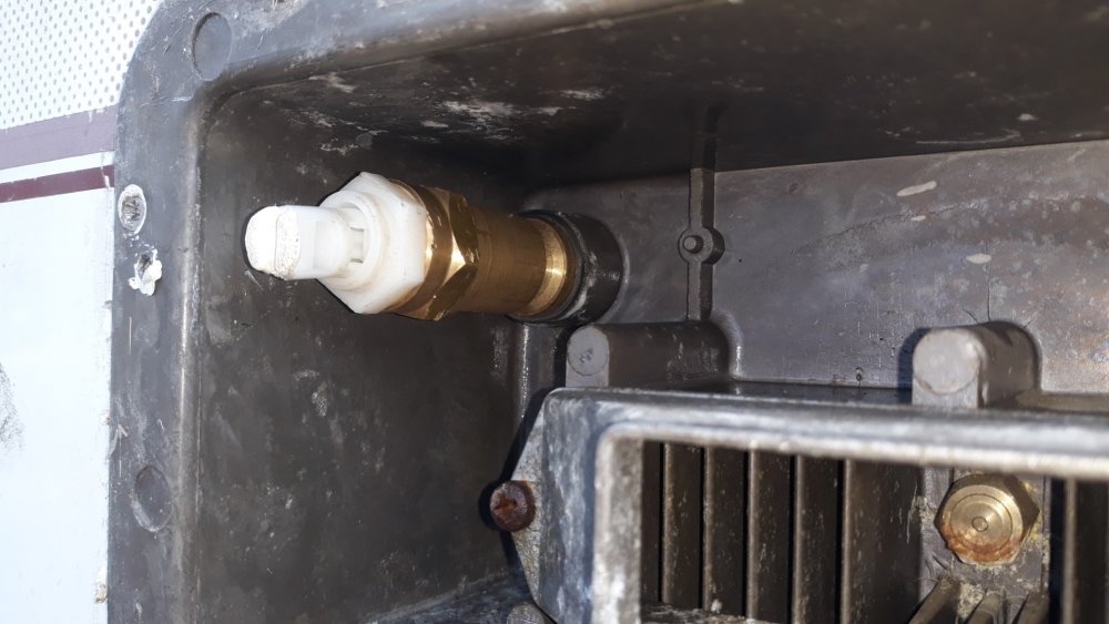

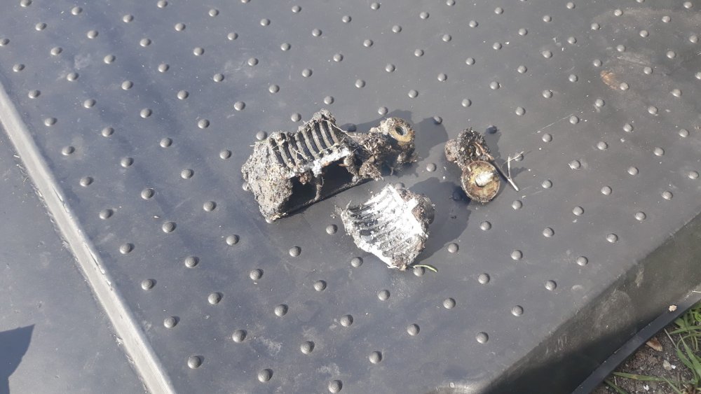

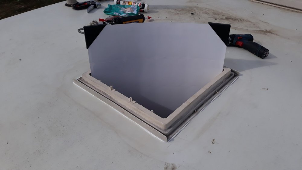

De la ultima postare am mai bijuterit cate ceva pe la rulota. Cand am executat ranforsarea cu profilele de aluminiu, la demontarea boilerului nu stiu cum am reusit de am rupt supapa de presiune de plastic, dar m-a ajutat un coleg de la serviciu si am reconstruit-o din alama.

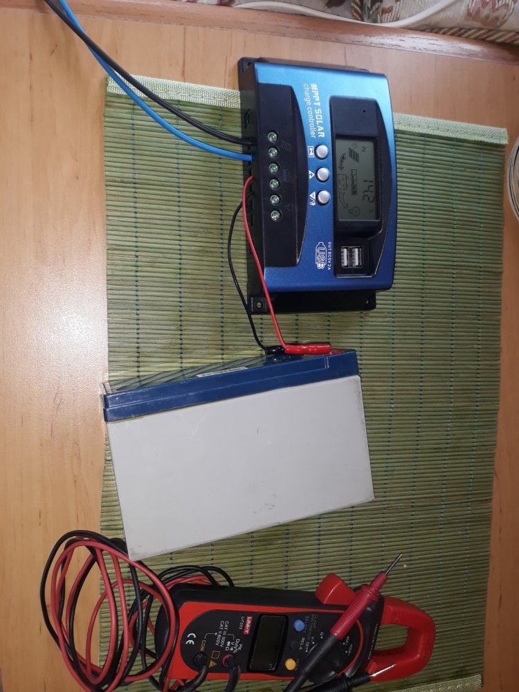

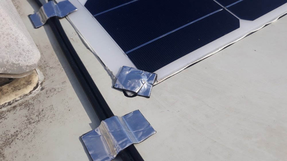

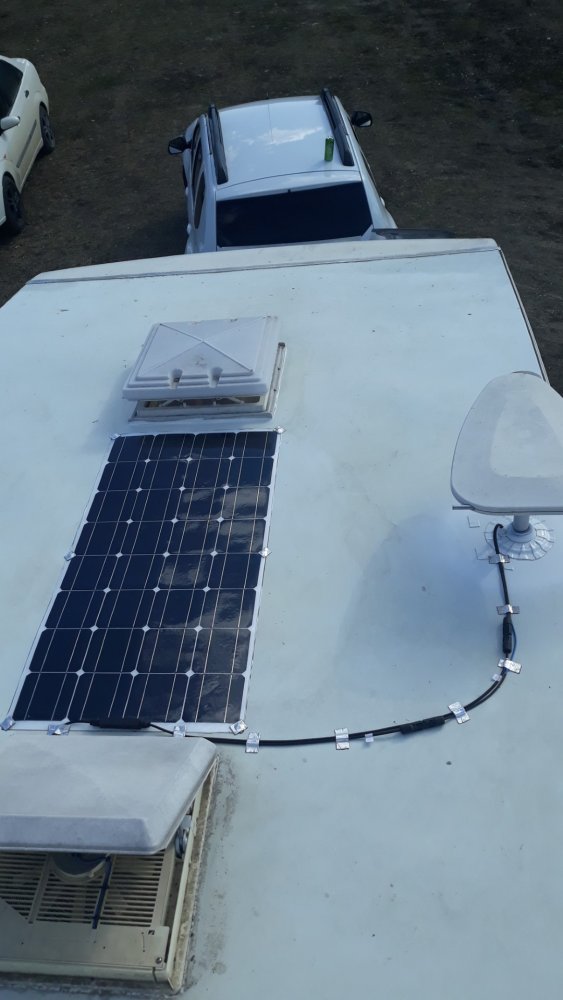

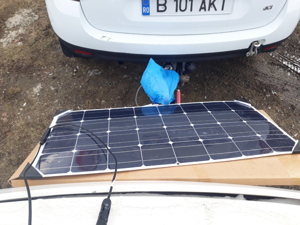

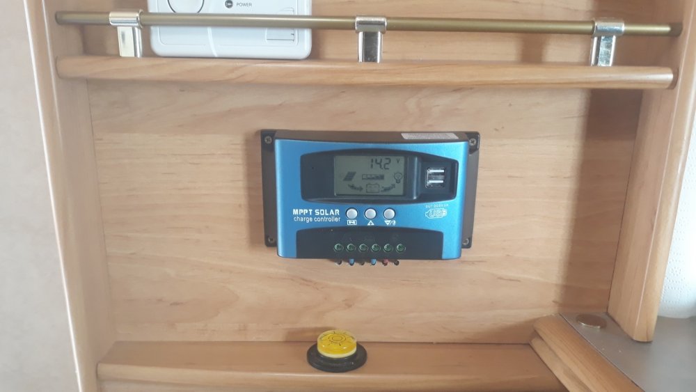

Am achizitionat si panou solar de 100w semiflexibil cu regulator incarcare MPPT de 30A, i-am facut testul zilele trecute, dar era innorat si nu producea prea mult, curentul de incarcare acumulator era de 0.2-0.4A, ceea ce mi se pare f putin avand in vedere ca era acumulatorul descarcat...dar mai vad cand va fi zi cu soare.
Atasez ceva poze

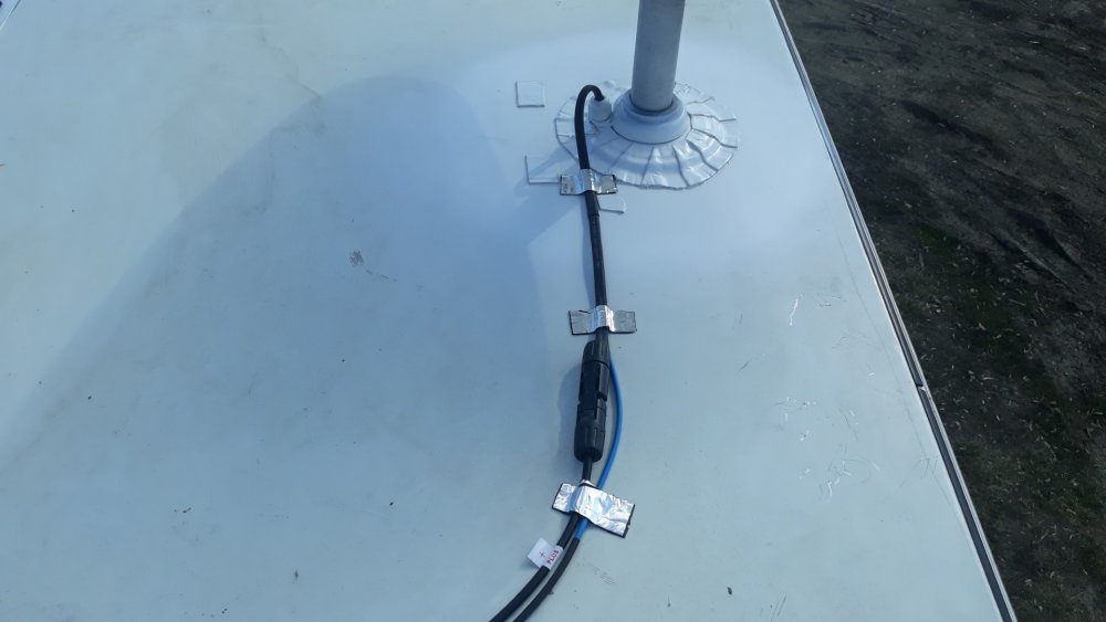

In weekend am reusit si am instalat panoul solar. Lam fixat cu suruburi de imbinare lemn, silkaflex din abundenta pe la suruburi si lipit pe margini. Dupa uscare am aplicat un mic petic de aluband pe suruburi. Cablul l-am tras printr-o presetupa pe la suportul de antena TV. Iar daca tot am urcat pe <casa>, am reetansat si trapa din fata deoarece mi s-a parut ca nu era bine lipita.
Atasat poze,
Felicitari pentru munca depusa, rezultatul arata bine:bravo: Aluband-ul de unde ai cumparat?
Panoul trebuia montat cu distantieri de 10-15mm , astfel incat sa nu fie lipit de rulota. In acest fel ii asiguri ventilatie si ai doua avantaje: lucreaza in parametri si nu se incinge rulota in zona respectiva. Din alt punct de vedere, puteai doar sa-l lipesti, fara sa-i mai pui si suruburile.
Ca sa-ti faci o idee mai buna, uite aici cum arata un kit de montaj panou semiflexibil:
kit montaj semiflexibil
Alexandru Tiron
@George B L-am instalat in acest mod din 2 motive:
- nu am avut incredere doar prin lipire pe respectiva foita de aluminiu de pe plafon, cred ca are 0.2mm, nu stiu cum se va comporta la o viteza mai mare de deplasare a rulotei;
- fiind lipit de plafon, iar acesta fiind din aluminiu, asigura o dispersie a caldurii destul de eficienta, am sa vad la vara cand va fi f cald.
@Fejer Antal Aluband se gaseste la orice magazin mai mare, eu l-am luat de la leroy merlin.

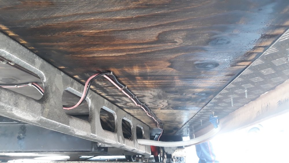

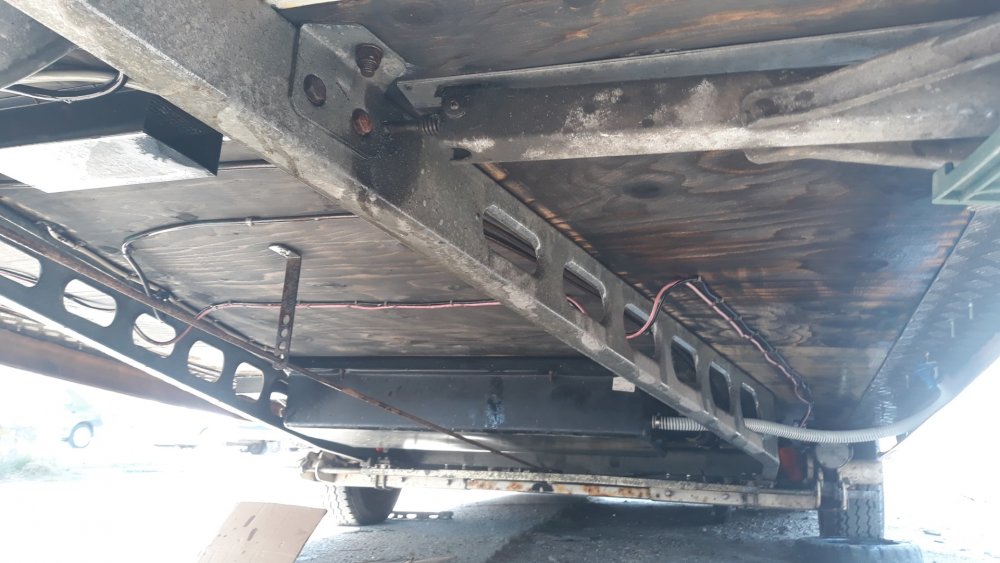

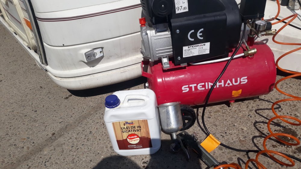

Weekendul asta am mai reusit sa aloc ceva timp pentru rulota si am lucrat la podeaua exterioara. Vazusem tot pe forum cum au protejat colegii podeaua cu diverse uleiuri si am zis ca e o operatiune ce merita executata.
Am optat pentru primul strat sa fie grund pentru lemn  proxilin de la policolor - au intrat cam 4 litri, iar al doilea strat am dat cu ulei de in sicativat, tot cam 4 litri. Inainte de a aplica grundul am periat cu peria de sarma podeaua, doar cat sa curat praful. Ambele straturi le-am aplicat cu pistolul cu aer comprimat deoarece e cam imposibil sa aplici cu pensonul fara sa ai pierderi mari.
Este o operatiune simpla si care iti ofera o satisfactie mare cand vezi ce fain si usor se absoarbe uleiul in lemn. Iti da impresia ca ai mai prelungit viata podelei cu 10 ani.
PS: tot weekendu asta s-a spart iar o piulita de la un picior de calare. Este a 2-a pe care o schimb de cand am rulota, noroc ca imi comandasem de la exis de rezerva. Stiti cumva motivul pentru care se sparg? Mentionez ca nu le strang foarte tare, sau cel putin asa am eu impresia.20190406_120810.jpg.4b41ba9e015054ace5e473ca465a12fa.jpg20190406_120815.jpg.74bd3d988b0360fb896539fabeca8fe8.jpg20190406_120821.jpg.666d6bce8d1df23338514b06aa048c25.jpg20190406_120835.jpg.ca09af41d63858b5889205c537269135.jpg20190406_121120.jpg.20ae216b637d6dafdd99ff6c41116757.jpg20190406_132945.jpg.7225d75e48d70513ced0fee4ea9e36fd.jpg20190406_134022.jpg.3609eebaba9af20c5d69697bcfc91cf9.jpg20190406_134056.jpg.1f6fd01368386b4787a3e8142297b025.jpg20190406_162758.jpg.d30d8878524eb6487d71251254b5fa44.jpg20190406_162828.jpg.19d2fc6e526c80c4321ee936a9825c79.jpg20190406_164144.jpg.f490988ef478ea64001304bfe76456c8.jpg
Atasat poze.
