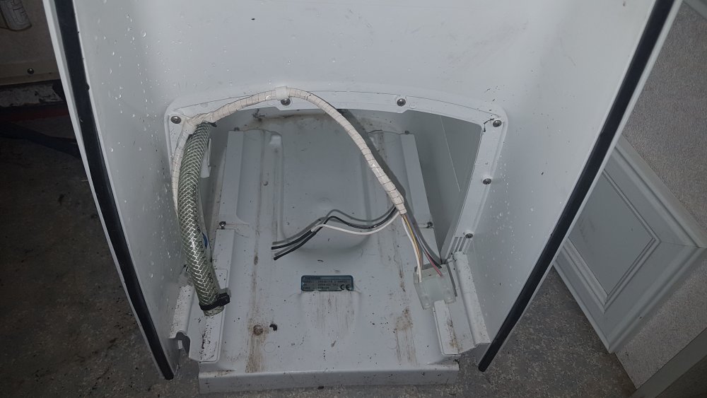

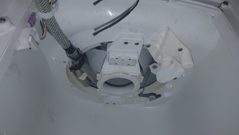

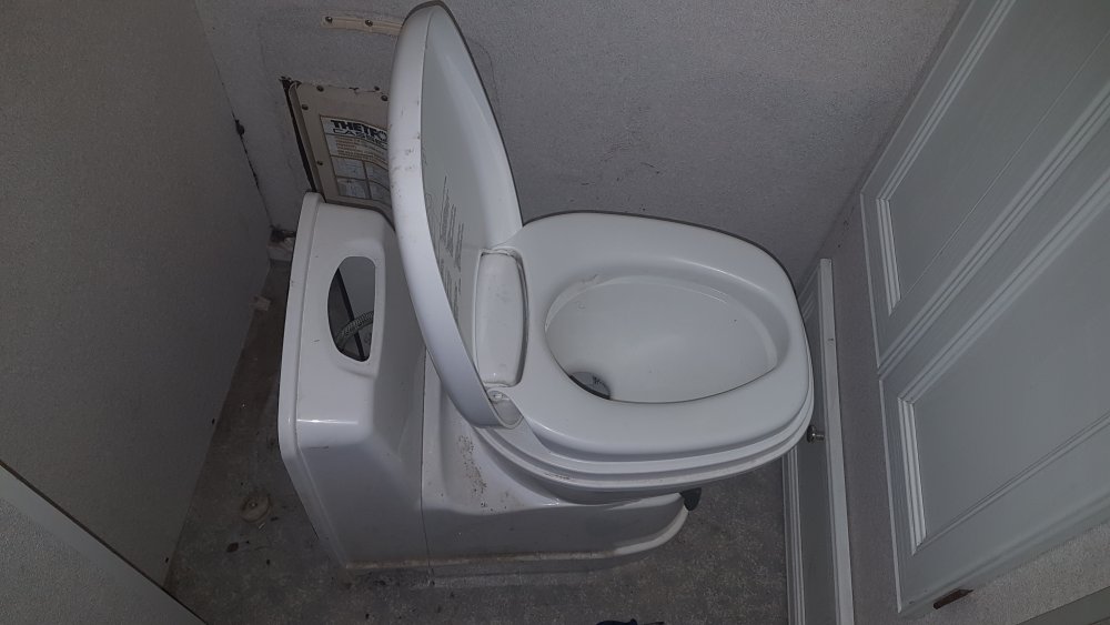

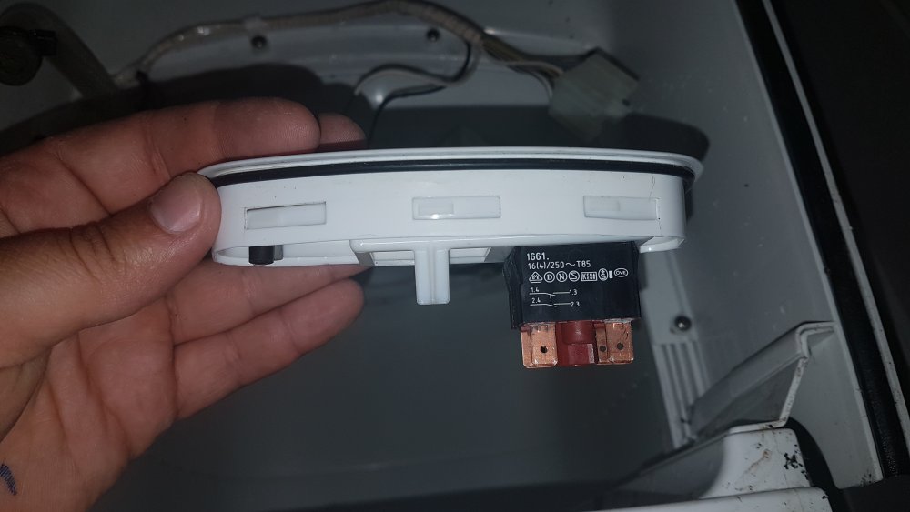

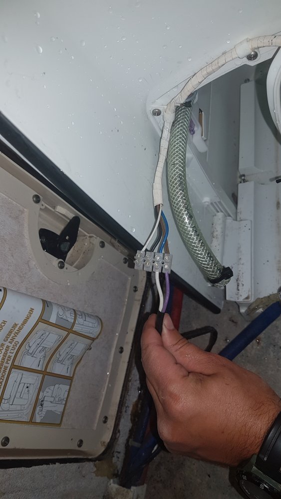

Postolea Ionel 4 Semnalează Publicat 26 Septembrie, 2018 Va salut cu respect domnilor! Sunt posesorul unei rulote Pageant Imperial de scurt timp si am cumparat rulota din UK.Am luat o pe incredere cum se spune, dar se pare ca increderea asta s ă dus dreaq de tot.Nu am verificat rulota cand am cumparat o, pentru ca vânzătorul mi a dat toate asigurările ca e totul în regulă cu ea.Am observat cu stupoare ca nu pot trage apa la wc.Apa vine pe furtun sa intre in wc, curent este...Am sa atașez cateva poze cu "minunatia".s a mai confruntat cineva cu astfel de probleme?Eu ma gandesc ca poate e releul ars sau supapa aia care trebuie să i dea drumul la apa.As putea sa pun apa pe direct?adica sa i pun un robinet normal cu maneta si sa l închid si deschid după ce mi fac "treaba".PS: scuzați jegul de pe wc, dar pozele sunt facute inainte de a intra la dezinfectare.Multumesc Distribuie această postare Link către postare Distribuie pe alte siteuri

Gabriel Schuster 1.602 Semnalează Publicat 27 Septembrie, 2018 în urmă cu 10 ore, Postolea Ionel a scris: Cu scuzele de rigoare dar sunt nou pe un forum, de orice natura.Abia m am logat, dar o sa am timp si de completarea profilului sau de orice e nevoie ca toata lumea sa fie multumita Nu trebuie sa faci ceva ca " lumea sa fie multumita", trebuie doar sa respecti cateva reguli simple. Si intr-o casa cand intri dai intai "buna ziua". Citeste topicurile din sectiunea tehnica si daca nu gasesti informatia necesara intreaba si vei primi raspuns. Incearca sa alimentezi electrovalva pe direct si sa-i verifici astfel buna functionare. La fel si releul pompei. Ce fel de pompa ai, submersibila sau externa cu presostat? 1 Distribuie această postare Link către postare Distribuie pe alte siteuri

Vana Petre 181 Semnalează Publicat 27 Septembrie, 2018 Din poza a doua pare sa fie sistem cu pompa de apa electrica, nu manuala.. atunci, in bazinul de sus, din spatele wc-ului trebuie sa fie o pompa de apa submersibila...sper sa mai fie, ca din poza 2 nu se vad firele de alimentare a ei...poate le-ai desfacut tu...acasta pompa trage apa din acest bazin si o pompeaza printr-un furtun in vasul wc-ului, pe margine...uita-te si vezi ce exista si spune-ne...apoi vedem "cum stam"... Acum...sa nu-ti fie cu suparare, dar, dupa cum ne-ai prezentat procesul de achizitie al rulotei, te-ai dus cam "caine surd la vanatoare", adica lipsit de cele mai elementare cunostinte legate de o astfel de "jucarie", rulota...si te mai miri ca ai luat "teapa" mergand pe incredere...pai cand o fi vazut englezul cat de "pregatit" esti cand te-ai dus sa cumperi rulota, nici nu i-a fost prea greu sa te "asigure pe incredere" ca totul este ok! Succes... 1 Distribuie această postare Link către postare Distribuie pe alte siteuri

Postolea Ionel 4 Semnalează Publicat 27 Septembrie, 2018 în urmă cu 2 ore, Vana Petre a scris: Din poza a doua pare sa fie sistem cu pompa de apa electrica, nu manuala.. atunci, in bazinul de sus, din spatele wc-ului trebuie sa fie o pompa de apa submersibila...sper sa mai fie, ca din poza 2 nu se vad firele de alimentare a ei...poate le-ai desfacut tu...acasta pompa trage apa din acest bazin si o pompeaza printr-un furtun in vasul wc-ului, pe margine...uita-te si vezi ce exista si spune-ne...apoi vedem "cum stam"... Acum...sa nu-ti fie cu suparare, dar, dupa cum ne-ai prezentat procesul de achizitie al rulotei, te-ai dus cam "caine surd la vanatoare", adica lipsit de cele mai elementare cunostinte legate de o astfel de "jucarie", rulota...si te mai miri ca ai luat "teapa" mergand pe incredere...pai cand o fi vazut englezul cat de "pregatit" esti cand te-ai dus sa cumperi rulota, nici nu i-a fost prea greu sa te "asigure pe incredere" ca totul este ok! Succes... Ce vezi in poza 2 este butonul cu releul pe care se apasa pentru a da drumul la apa.eu ce am vazut acolo e un furtun ce se învârte pe acolo si ma gandesc ca atunci cand apas pe buton se deschide o supapa(valva) ce permite apei sa curgă.Asa ma gandesc eu ca ar fi instalatia(dar cum sunt "incepator" in asemenea chestii, e posibil sa ma insel).Iar in ceea ce privește achiziția ei...ă fost cam asa: am gasit pe cineva care aduce rulote din anglia si mi a cerut 650€ pentru transport pana acasa.In anglia am un fin care a văzut o rulota cat de cat ok si cu totul functional dar era din 1991, iar cand i am zis acestui transportator sa mi o aducă, el a zis ca e an mic si ca de banii ăștia pot gasi una noua(ceea ce m a incantat).mi a arătat poze cu una si m am inteles cu El sa o ia, însă el nu a verificat absolut nimic la ea(ceea ce nu mi a zis)...la fel, si el a mers pe incredere.Cand mi a adus o, i am dat banii si asta a fost tot.o sa atașez niste poze cu rulota in alt comentariu Distribuie această postare Link către postare Distribuie pe alte siteuri

Vana Petre 181 Semnalează Publicat 28 Septembrie, 2018 în urmă cu 8 ore, Postolea Ionel a scris: Ce vezi in poza 2 este butonul cu releul pe care se apasa pentru a da drumul la apa.eu ce am vazut acolo e un furtun ce se învârte pe acolo si ma gandesc ca atunci cand apas pe buton se deschide o supapa(valva) ce permite apei sa curgă.Asa ma gandesc eu ca ar fi instalatia(dar cum sunt "incepator" in asemenea chestii, e posibil sa ma insel). De la acel releu pleaca firele de alimentare a pompei...ea e in bazinul wc-ului de unde trage apa si o pompeaza cu presiune, cand se apasa butonul, prin acel furtun in vasul wc-ului...nu deschide nicio valva...daca nu mai ai pompa, se poate cumpara alta fara sa faci alte modificari...nu e foarte scumpa... Distribuie această postare Link către postare Distribuie pe alte siteuri

Vana Petre 181 Semnalează Publicat 28 Septembrie, 2018 în urmă cu 4 ore, Aurelianz a scris: Nu chiar. Sunt WC-uri care trag apa chiar din bazinul care alimenteaza chiuvetele, cu aceeasi pompa. Igienizarea vasului de toaleta se face manual cu Aquarinse/solutia roz, cu pulverizator. Posibil ca si @Postolea Ionel sa aiba acest sistem de alimentare a WC-ului. Are dreptate Aurelian...acum am analizat si eu mai atent poza cu exteriorul peretelui cu wc-ul si vad ca nu are gura de alimentare din exterior a bazinului de apa al wc-ului...ca atare el se alimenteaza din sistemul de apa al rulotei.. insa ma intreb de ce mai e necesar bazinul respectiv...ar trebui analizat mai amanuntit "la fata locului"...probabil e un sistem mai vechi sau o versiune mai "economica"... Distribuie această postare Link către postare Distribuie pe alte siteuri

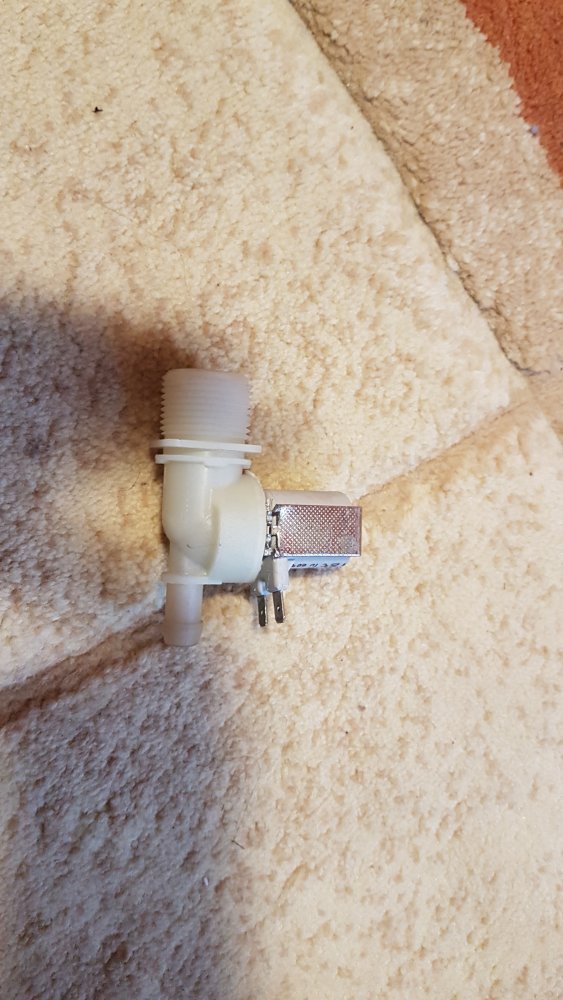

Postolea Ionel 4 Semnalează Publicat 29 Septembrie, 2018 (modificat) La 9/28/2018 la 12:45, Vana Petre a scris: Are dreptate Aurelian...acum am analizat si eu mai atent poza cu exteriorul peretelui cu wc-ul si vad ca nu are gura de alimentare din exterior a bazinului de apa al wc-ului...ca atare el se alimenteaza din sistemul de apa al rulotei.. insa ma intreb de ce mai e necesar bazinul respectiv...ar trebui analizat mai amanuntit "la fata locului"...probabil e un sistem mai vechi sau o versiune mai "economica"... L-am desfăcut complet si am verificat electrovalva.Nu se mai închidea deloc. De asta englezul a blocat furtunul de alimentare(sa nu curgă apa in continuu).Am dat comanda de electrovalva si saptaman viitoare o montez. O sa revin cu rezolvarea . Modificat 29 Septembrie, 2018 de Radu B 1 1 Distribuie această postare Link către postare Distribuie pe alte siteuri
Postolea Ionel 4 Semnalează Publicat 23 Octombrie, 2018 Problema a fost electrovalva(cea din poza).a fost usor de rezolvat si ieftin( 50 lei) 2 Distribuie această postare Link către postare Distribuie pe alte siteuri
