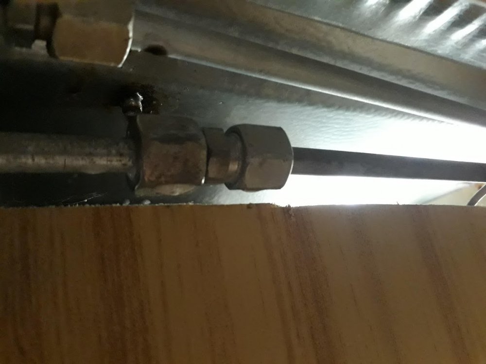

Radu Ionescu 664 Semnalează Publicat 22 August, 2018 Ma pregatesc de o iesire off asa ca am pornit un pic frigiderul pe gaz pentru verificare. Am bagat un pic nasul pe la imbinarile conductei de gaz, cam miroase a gaz pe la cele care pleaca de la robinetul frigiderului. Imbinarile alea le-am strans eu cand am montat frigiderul, pur si simplu fara adaosuri. Am verificat, sunt stranse bine. Intrebare: e cazul sa pun ceva pasta acolo ptr. etansare ? Daca nu, cum rezolv ? Distribuie această postare Link către postare Distribuie pe alte siteuri

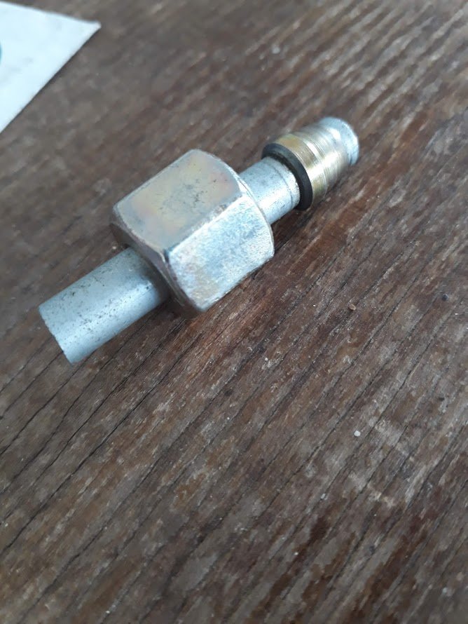

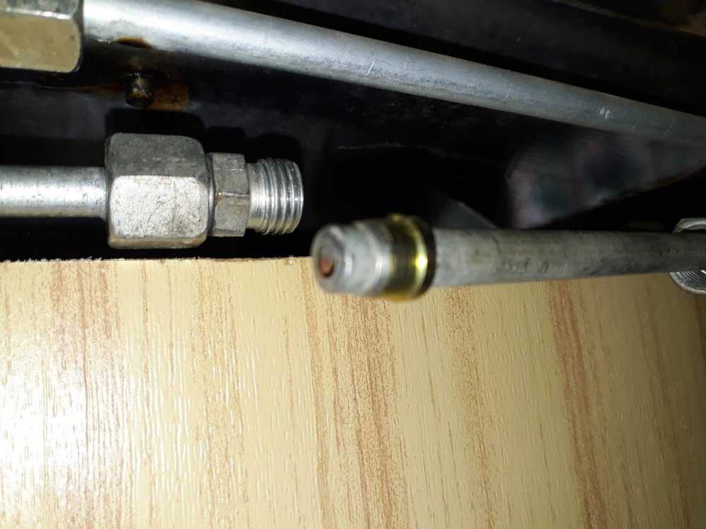

Radu Ionescu 664 Semnalează Publicat 23 August, 2018 N-am precizat tipul imbinarii, banuiam ca toate toate sunt la fel la rulota, cu inel conic. Atasez o poza cu un capat de teava gasit prin rulota de la o fosta conducta. Teoretic, da, inelul ala e dintr-un material moale, simpla strangere asigura etanseitatea. La mine conducta aia provine de la alta rulota, din dezmembrari, ca la mine lipsea cu desavarsire, la fel si frigiderul. Probabil ca inelul onductei s-a "pasuit" de la fostul frigider si a capatat acele santulete care se vad si in poza asta si nu se mai potrivesc cu conul de la frigiderul actual. Scurgerea nu e mare cred, cand lipesc nasul de imbinare miroase a gaz. Clar, solutia profi este inlocuirea acelui inel. Asa cum am spus mai sus insa, am timpul limitat acum, voi incerca cu acea pasta verde pe care intamplator o am, poate umple rizurile alea si ma rezolv pe termen scurt. Distribuie această postare Link către postare Distribuie pe alte siteuri
NRLaurentiu 2.122 Semnalează Publicat 23 August, 2018 Nu-mi dau seama din poza daca are buza capatul tevii. Daca are si e la fel si la instalatia refacuta de tine spre frigider, trebuie refacuta bercluirea. Pasta nu va rezolva... De asemenea, acele suprafete conice trebuie sa fie netede, fara zgarieturi. Singura varianta pe care o ai, e sa desfaci, sa cureti bine zona respectiva de reziduuri de pilitura, eventual de grasime, sa vezi in ce stare este conul si buza tevii, dar si piesa in care intra conul, sa le remediezi in sensul netezirii, iar la final sa strangi bine imbinarea. Spor! Distribuie această postare Link către postare Distribuie pe alte siteuri

Radu Ionescu 664 Semnalează Publicat 23 August, 2018 dat cu apa cu sapun, scurgerea era exact unde banuiam, la cuplarea tevii la stutul dinspre frigider Distribuie această postare Link către postare Distribuie pe alte siteuri
Radu Ionescu 664 Semnalează Publicat 23 August, 2018 Problema rezolvata ! Povestea este urmatoarea: am pus pe rulota un RM 4270 in loc de RM 270 care ar fi fost cel cu care a fost dotata rulota din fabrica. Exista o diferenta mica intre ele la robineti, 270-ul are robinetul de gaze pe care-l rotesti casa reglezi intensitatea flacarii si-l si apesi ca sa "amorsezi" termocupla; 4270 are robinete ptr. gaz, cu unul dai drumul la gaz si-l apesi, cu celalalt reglezi flacara. Din cauza asta si dn cauza pipelor de la aragaz a trebuit sa mut blocul robinetelor mai in dreapta, ca sa aibe loc sub aragaz si sa se potriveasca si cu gaurile din masca. A trebuit sa dau o gaura noua ptr. butonul cu piezo care, evident, s-a mutat si el. Mutand povestea, conducta de alimentare a intrat in compartimentul de sub chiuveta, presand cu un cot pe peretele de placaj vertical. Ei, din cauza acelei presari se pare ca conducta n-a fost corect aliniata astfel in cat acel inel cu con statea un pic stramb in lacasul lui. Am taiat din placaj ca sa nu mai preseze conducta in el, am potrivit treaba, am strans. Facut si proba cu apa cu sapun, nu mai ies bule! 2 Distribuie această postare Link către postare Distribuie pe alte siteuri
