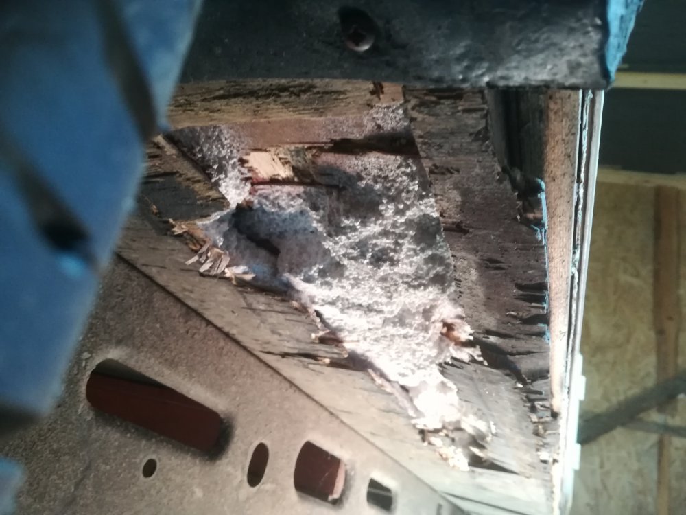

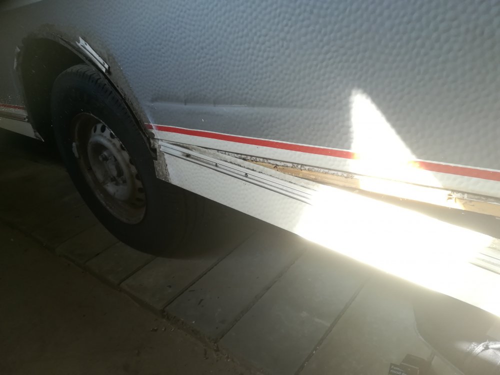

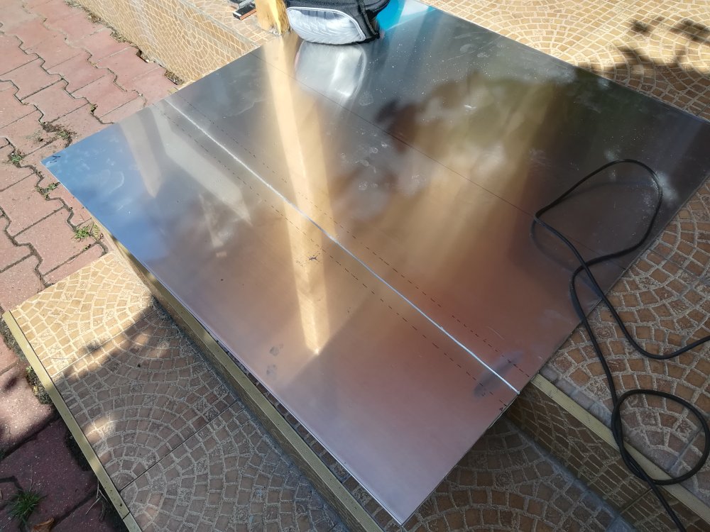

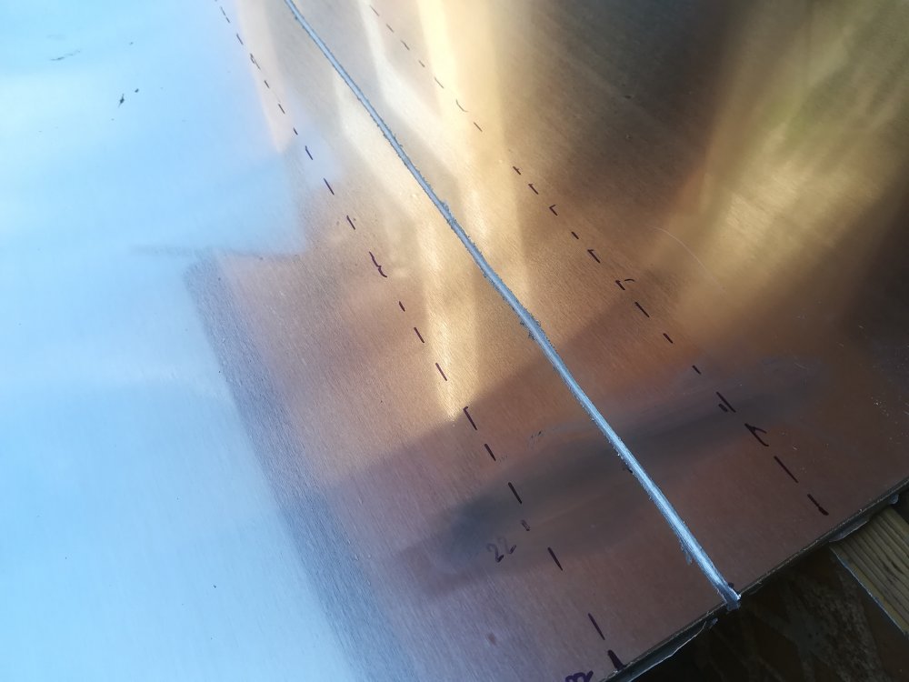

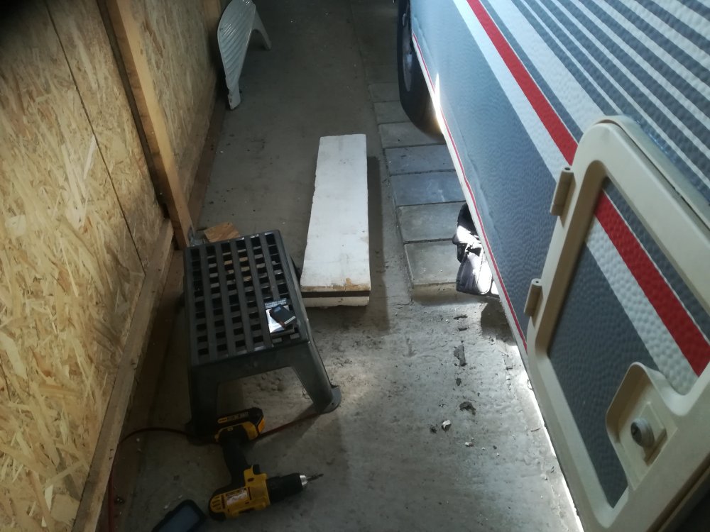

Astăzi mi--am făcut curaj sa mă apuc de reparația gaurii din podea. Momentan am taiat din tabla de aluminiu de 2mm grosime bucata care o sa vina pe dedesubt, aceasta o sa aibă o margine îndoită în jos, de 3 cm, care se va prinde de lonjeron. Va țin la curent. O sa fac aceeași treaba și pe partea dreapta, preventiv, în cazul în care are de gând sa explodeze și cauciucul de pe dreapta. Puteți lua în calcul și voi treaba asta, preventiv, credeți-mă ca dacă aveți o explozie, va scutește de reparat podeaua. Va țin la curent.
 Spor la mesterit @Alin Ifrim sa nu uit sa dai cu solutie pe podea inainte sa fixezi tabla de aluminiu. Sa folosesti suruburi de inox.:salutare!:

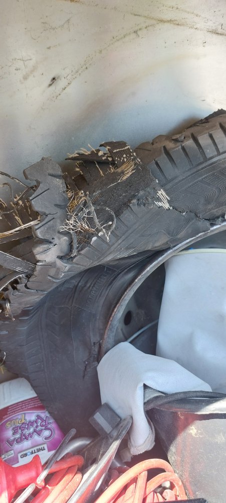

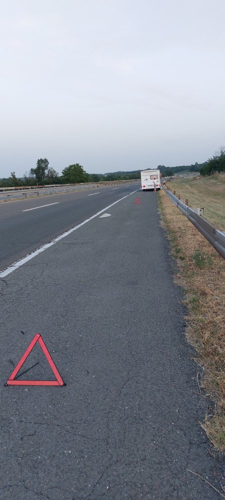

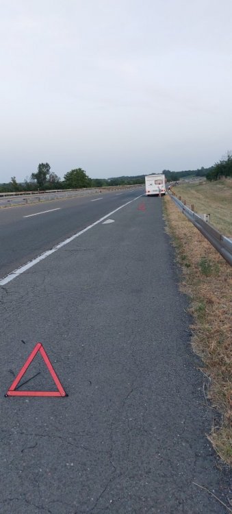

Din păcate am avut și eu experiența unei explozi la roata rulota.
În drum spre Grecia pe autostradă în Serbia, m-am trezit cu un zgomot și când am aruncat privirea în oglinda am vazut cum zburau din roata bucăți de cauciuc.

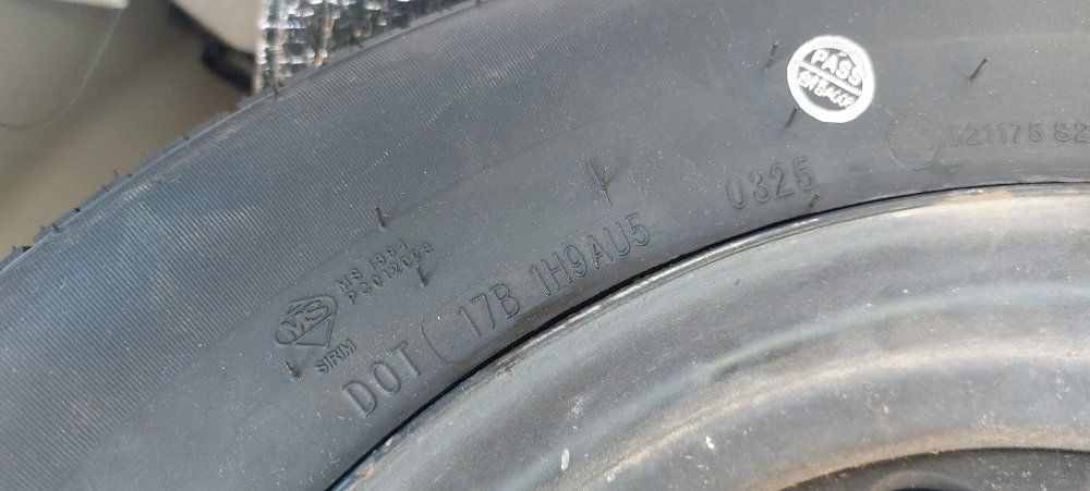

Acum, pentru a nu fi doar lamentari si compatimiri, spune-ne ce DOT avea anvelopa, ce presiune a avut la plecare si, mai ales, daca ati oprit dupa plecare sa vedeti daca se incing sau nu jantele. De asemenea, marketing sau nu, ce marca a fost anvelopa? Din fotografie nu pare a fi imbatranit cauciucul, dar nici nu pot vedea prea bine detaliile.
Va intreb pentru a ne ajuta sa ne formam o parere. Nu-mi amintesc ce marca sunt anvelopele mele, dar stiu ca au DOT-ul din 2018, parca - atunci le-am schimbat  si ar cam trebui sa caut sa le inlocuiesc.

Da, urma să revin cu alte detalii.
În primul rând vreau să mulțumesc că și primele informații din 2020 după ce am cumpărat rulota, legat de ceva explozie cauciuc tot de aici le-am aflat.
Atunci am verificat cauciucurile de la rulotă și am constatat că trebuie schimbate. Deci cauciucurile le-am cumpărat noi în 2020 cu an fabricație 2019.
Presiunea din anvelope am verificat-o în urma cu 1 lună la ultima ieșire ( 4 bari) și nu se vedea să fie moale roata. Legat de încărcare în rulota pot sa spun ca nu am avut bagaje chiar deloc. Am avut ieșiri cu mult mult mai multe bagaje.
De oprit am oprit, dar nu am verificat niciodată (până cum) roata sa văd dacă se încălzește.

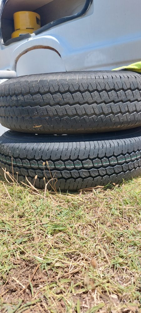

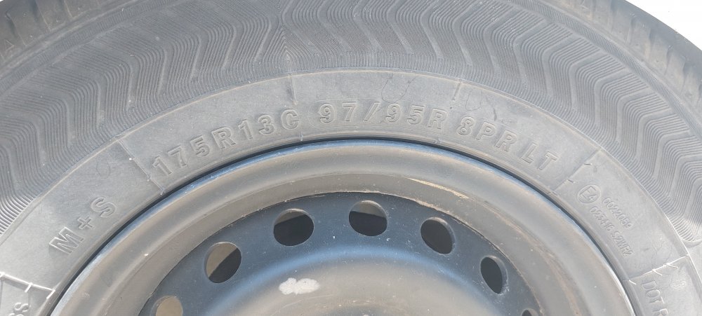

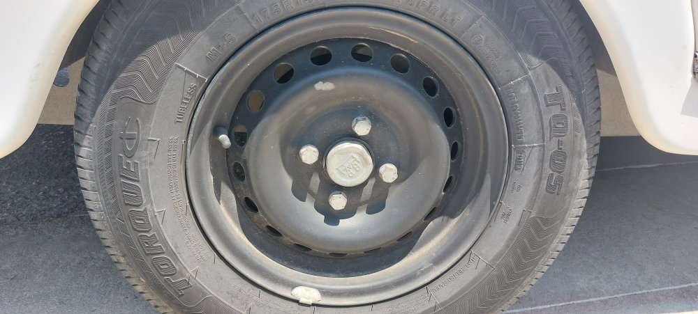

Atașez o poza cu roata rămasă întreagă care este pe partea opusă pentru marca.
Eu sincer cred că a fost ceva și pe drum (urme de la alte cauciucuri explodate sau oricealtceva) pentru că după explozie am văzut foarte multe urme de cauciucuri explodate pe autostradă.
Inclusiv un prieten care a plecat înainte cu zi spre Grecia a evitat la mustață  un accident,   scăpând doar cu numărul pierdut și regăsit la 1km în spate. Masina din fața lui nu a fost la fel de norocoasă.

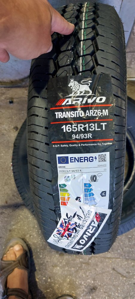

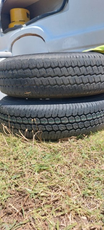

Mâine ma duc să înlocuiesc ambele cauciucuri, am comandat la o vulcanizare aici în Neo Marmara. Singura "problemă"este ca nu aveau de unde să aducă 175R13C doar 165R13.

Asa cum ziceam am înlocuit ambele cauciucuri la vulcanizare și acum la drumul de întoarcere mi-am luat o problemă de pe cap!
Costul a fost unul foarte acceptabil părerea mea 110euro , 2 buc cu tot cu înlocuire și echilibrare.

@Ciprian Mirescu , daca cele anterioare au fost Torque, dintr-acestea am si eu... 😱
La vremea respectiva am cautat ceva mai de soi in categoria 13" si cu indicativul C si am gasit cateva pareri bune despre aceasta marca pe site-urile de rulotisti din Anglia. Cred ca trebuie sa invat germana! 😁
La cele pe care le-ati luat acum, vad scris LT - care vine de la light truck. Aveti grija daca se incadreaza: impartiti la 2 MMTA-ul rulotei si vedeti daca nu depaseste indicele de greutate a anvelopei.
LE: 94 = 670 kg. Rulota e mai grea de 1.340 kg?

Salutare @NRLaurentiu , da cele vechi erau marca Torque, la vremea respectiva nu am găsit altceva.
Multumesc de info, am verificat și eu greutatea maxima admisa și am observat ca sunt la limita. MMAul rulotei este 1350kg și greutatea rulote este 1050kg.
Cred ca este oricum mai save cu cele noi, cel puțin acasă ...
