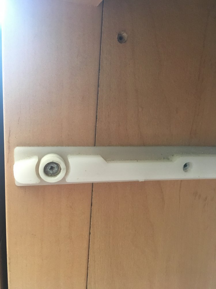

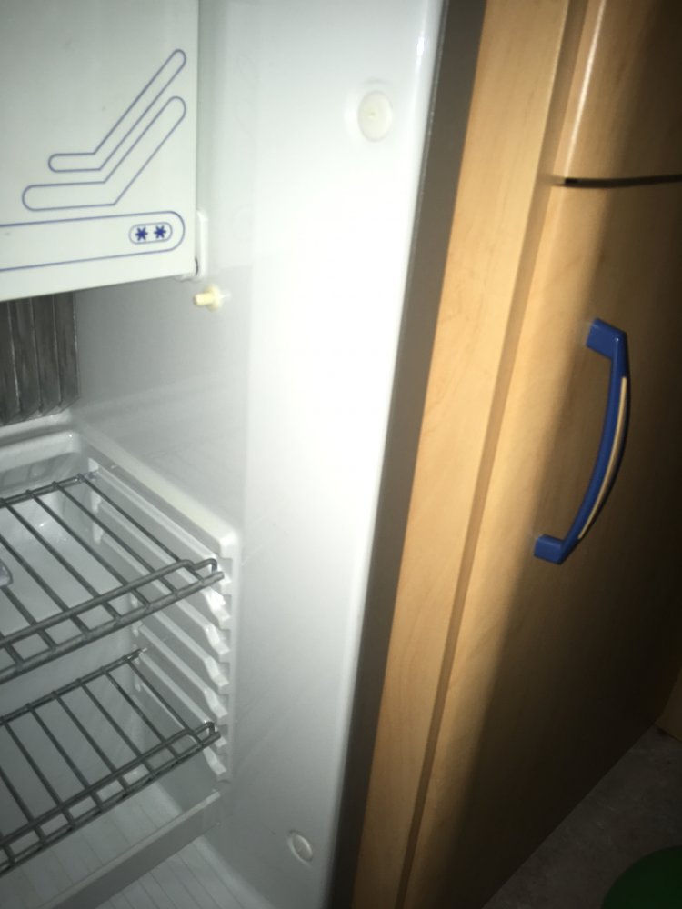

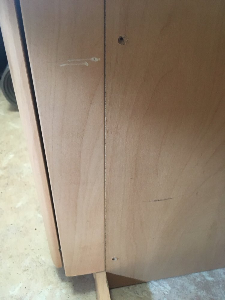

Am achizitionat de curand o rulota Hobby 400. La verificarea de plecare frigiderul pornea pe gaz si racea. Am plecat cu el pornit ( nu voi mai face asta insa ) iar la destinatie, dupa vreo 5 ore de mers, am observat ca miroase a gaze arse inauntru. L-am orit peste noapte ca sa nu fie vreo problema, insa a doua zi nu a mai vrut sa porneasca pe gaz. L-am tinut la 220 cateva zile, apoi am incercat din nou pe gaz si a pornit. De atunci tot asa, ba vrea sa porneasca ba nu. Am observat pe ochiu din stanga jos ca uneori nu face scanteie deci ma gandec ca poate fi de la arzator. De asemenea, cand modific puterea de racire, nu observ nici o modificare a marimii flacarii, deci iar poate fi de la arzator. M-am apucat sa il desfac pentru a curata arzatorul dar nu reusesc sa ii gasesc toate suruburile si sa il scot. Atasez poze cu ce suruburi am scos pana acum ( cele de pe lateralul frigiderului din interior si inca vreo 3 de pe peretele dintre vase si frigider - sub chiuveta ), insa nu se misca din loc. Ceva sfaturi va rog. Frigiderul este electrolux.  Multumesc

In afara șuruburilor de pe laterale, se demonteaza arzatoarele aragazului  și chiuveta, pentru a avea acces la țeava de gaz care trebuie desfacuta si ea...se decupleaza cablurile electrice și abia apoi se scoate afara...
De-asta spun, ca e mai complicat decat pare...:default_doh:

Oricum, inteleg ca nu trebuie sa mai caut alte suruburi ale frigiderului ci trebuie sa demontez arzatoarele,  ca apoi sa scot parte de deasupra a frigiderului ( aragazul si chiuveta - care la mine sunt pe acelasi blat ). Corect ?
Corect...:)

Este foarte simplu. Demontezi usa frigiderului, desfaci cele 4 suruburi de pe laterale din interior. Desfaci cablurile de alimentare din partea de sus a frigiderului si conducta de gaze. Apoi, cu grija, ridici usor frigiderul si il tragi in exterior. Asta este tot. Il scoti afara, il alimentezi la 220v, il lasi sa mearga vreo ora si incepi sa bati usor cu un lemn pe toate tevile din spate. Dupa aceasta operatiune incepi si il rotesti de vreo 4-5 ori. Trebuie sa se auda amoniacul cum se plimba in instalatie. Recomnad schimbarea duzei daca tot il demontezi.

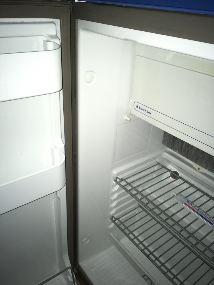

      Hai noroc, dragilor!
      Sunt foarte incepator in ale rulotei si am nevoie de un sfat sau o parere de la voi.
      Am cumparat o rulota veche Hobby, nefolosita foarte multi ani.
      I-am pus butelie cu gaz, aragazul functioneaza zici ca-i nou.
      Dar frigiderul nu vrea deloc. Am urmat pasii gasiti in topicurile de aici din forum, dar nu se intampla nimic. Poate n-am inteles bine.
      Atasez si pozele.
      Ce ma sfatuiti sa fac?
