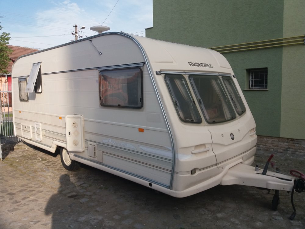

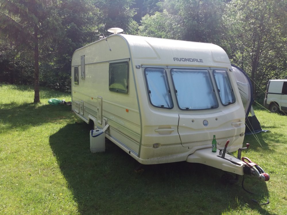

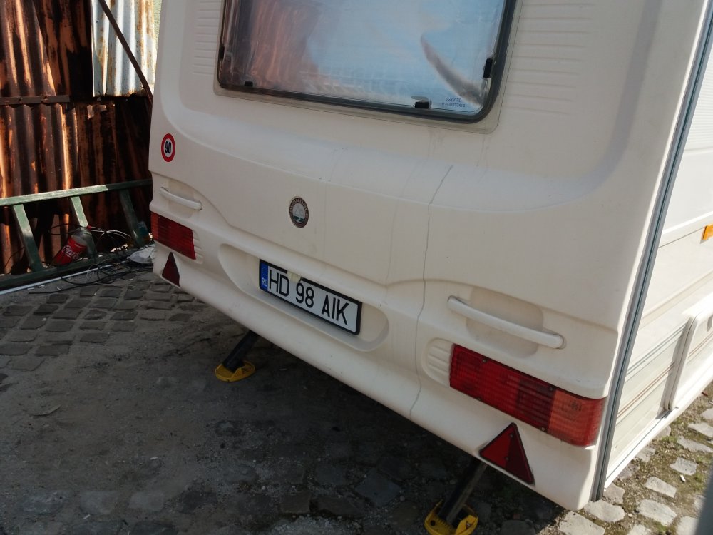

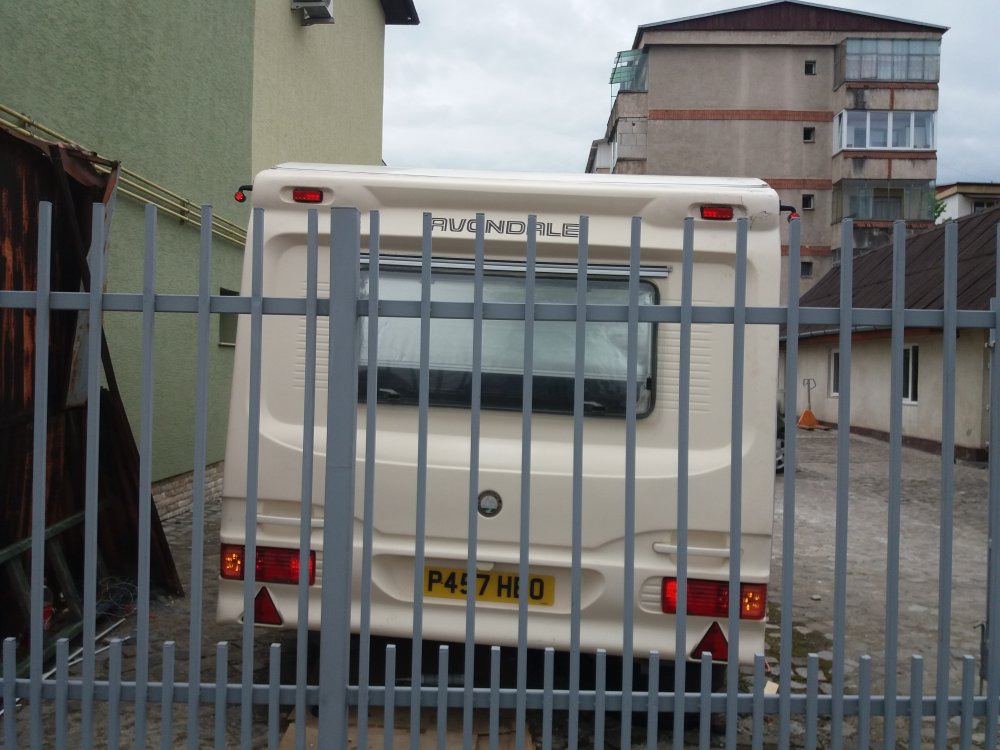

 Buna seara.
Dupa ce am trecut prin initierea in ruloteala cu o englezoaica din '91,  o Avondale cu un singur spatiu, prezentata si ea pe aici pe undeva, anul acesta, ne-am reannoit.
In familia noastra a ajuns o Avondale Leda, varianta de compartimentare Pennine XL.

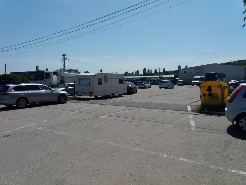

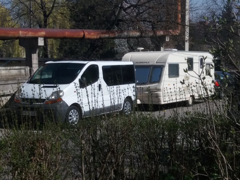

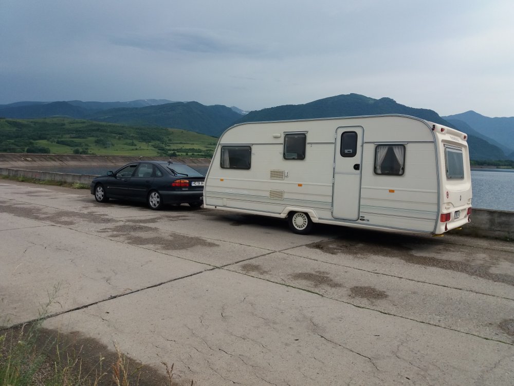

Este o rulota din categoria englezoaicelor, fabricata in '98

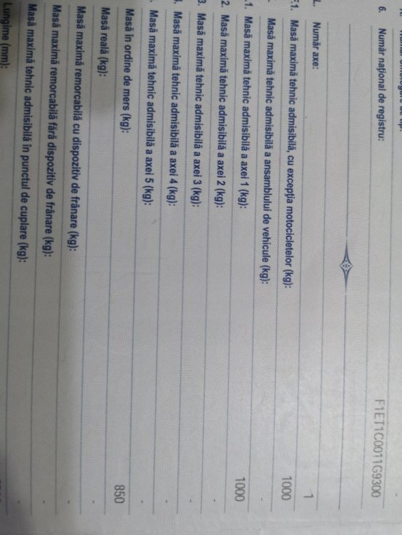

Are o masa proprie de 975kg si maxim autorizat 1250 kg.
Lungime 6.7m total, 5, 7 fara protap, latime 2.10m si inaltime 2.4m.
Este doatata cu cupla antibalans Alko AKS 2000(cred).

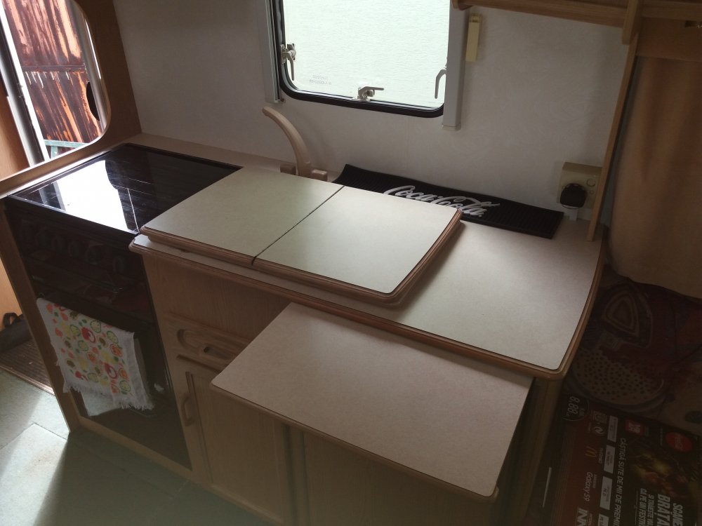

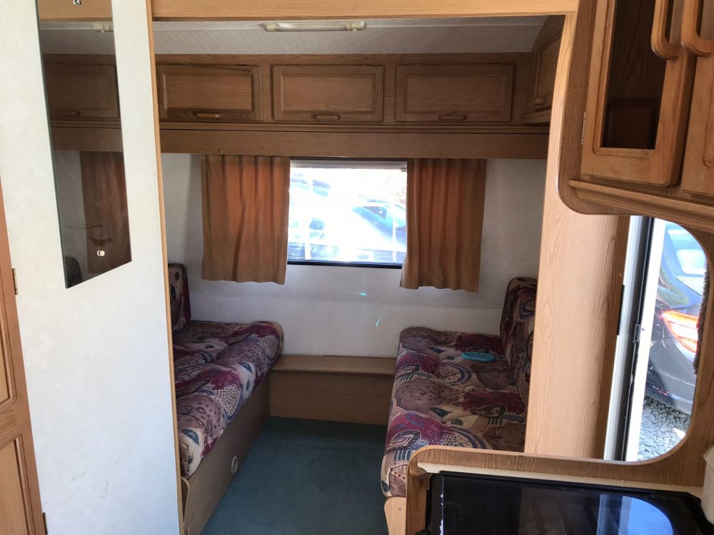

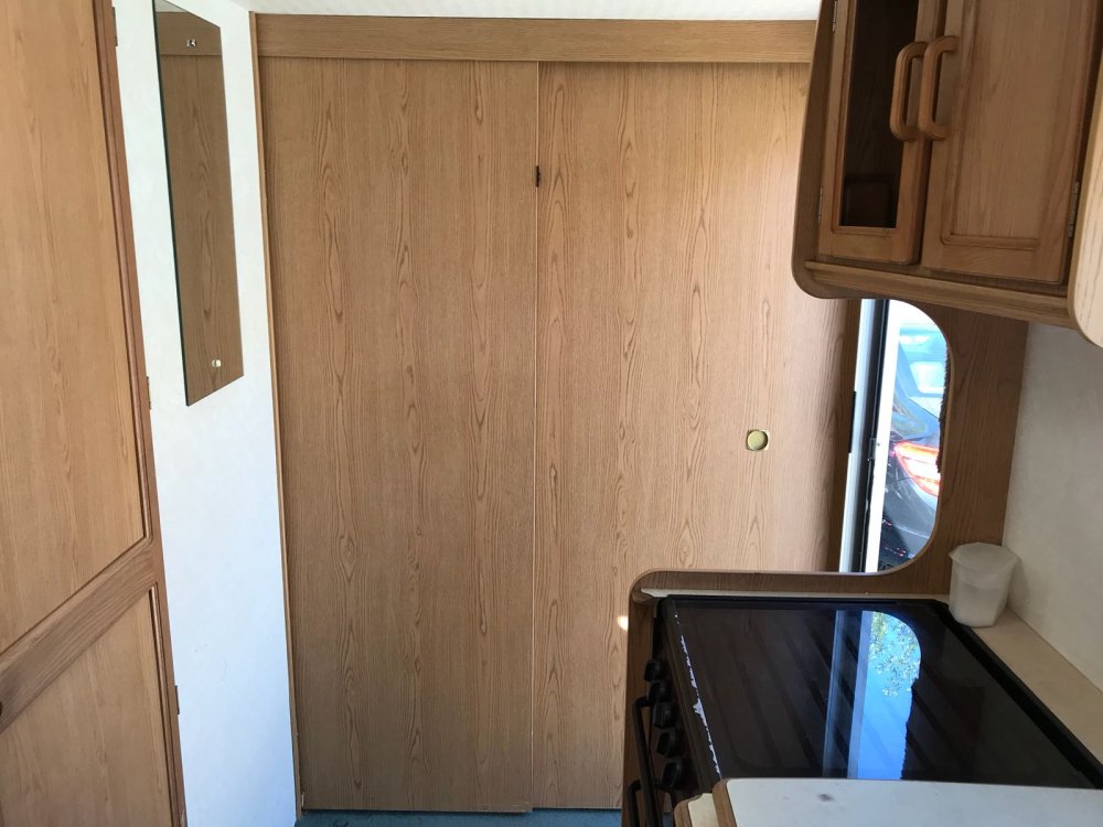

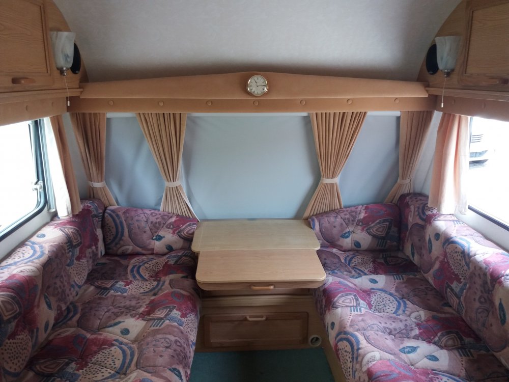

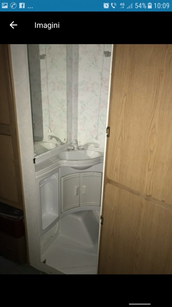

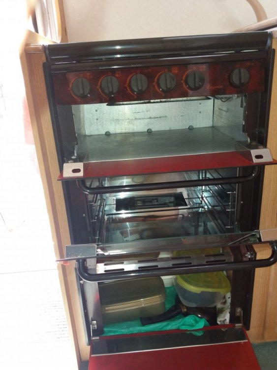

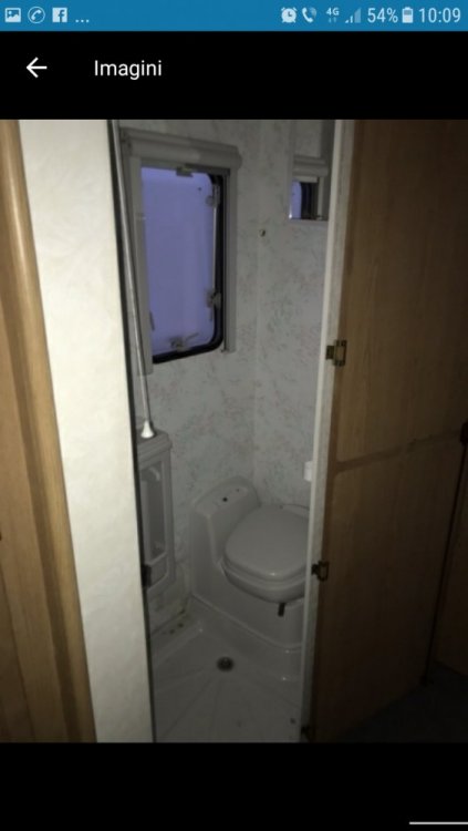

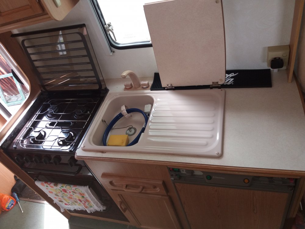

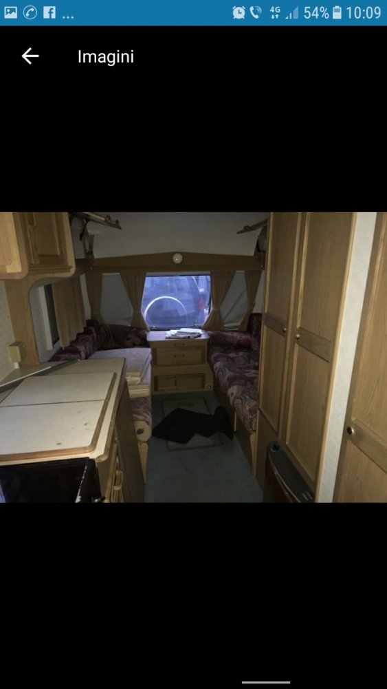

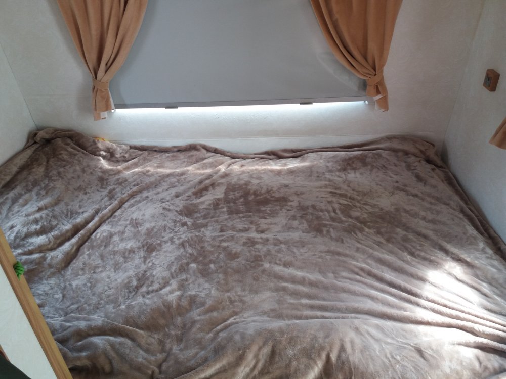

Este compartimentata astfel: in partea din fata, doua bachete paralele, care formeaza un pat dublu, in partea din spate la fel. In plus, in partea din spate are si un pat supraetajat de o persoana(care este demontabil si momentan  inutil). Partea din state de inchide printr-o usa.  Intre aceste doua statii, se afla bucataria, situata pe partea cu usa, si paralel cu aceasta este baia.
Este exact ce am cautat dupa vanzarea primei rulote. Intamplarea a facut sa fie aceeasi marca, deoarece eram orientat catre o marca europeana si o alta englezeasca, dar a doua zi dupa ce am vandut-o pe prima, a aparut asta la vanzare.

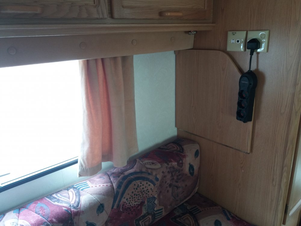

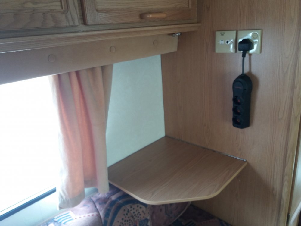

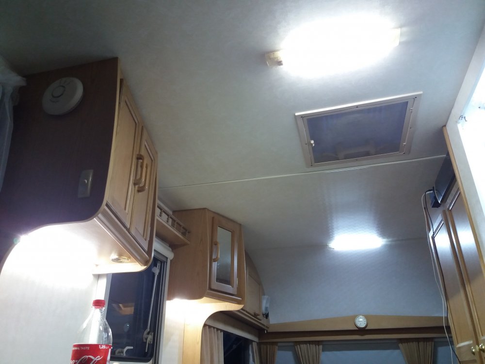

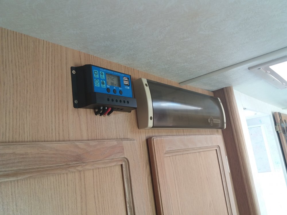

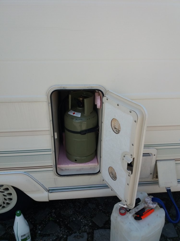

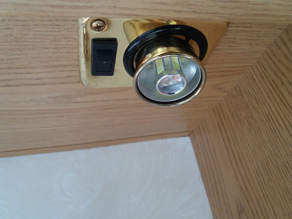

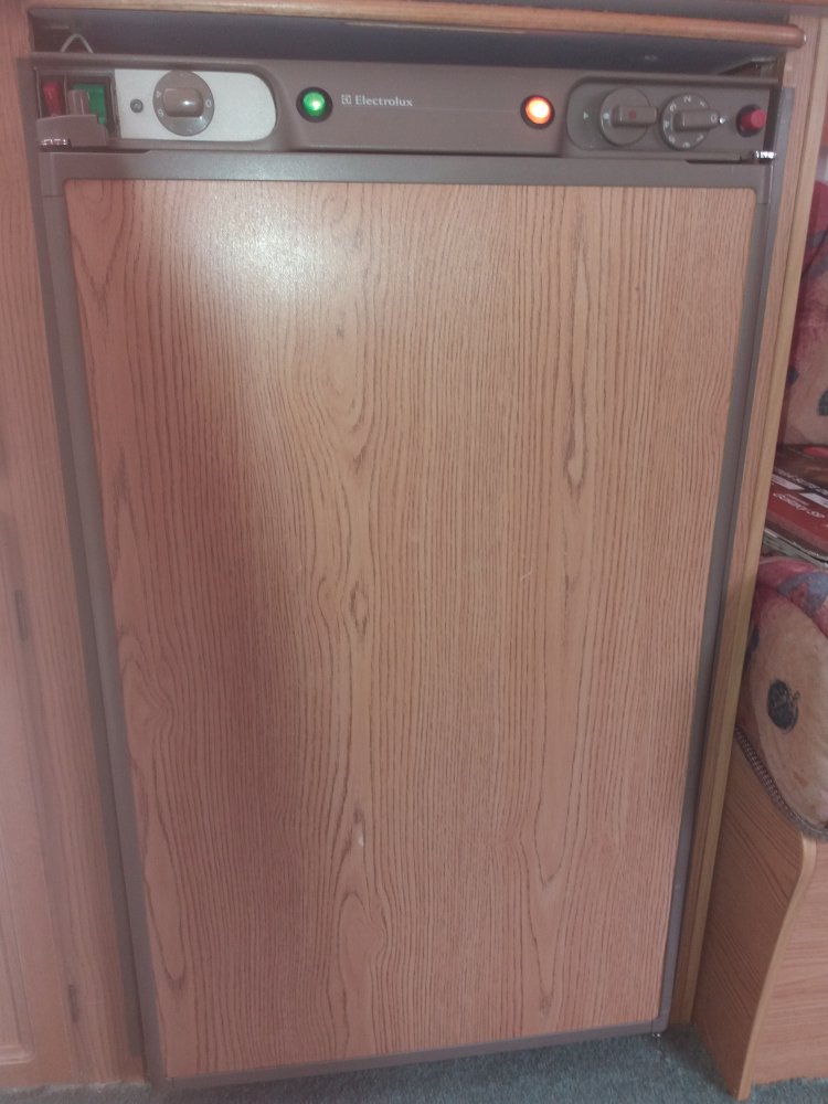

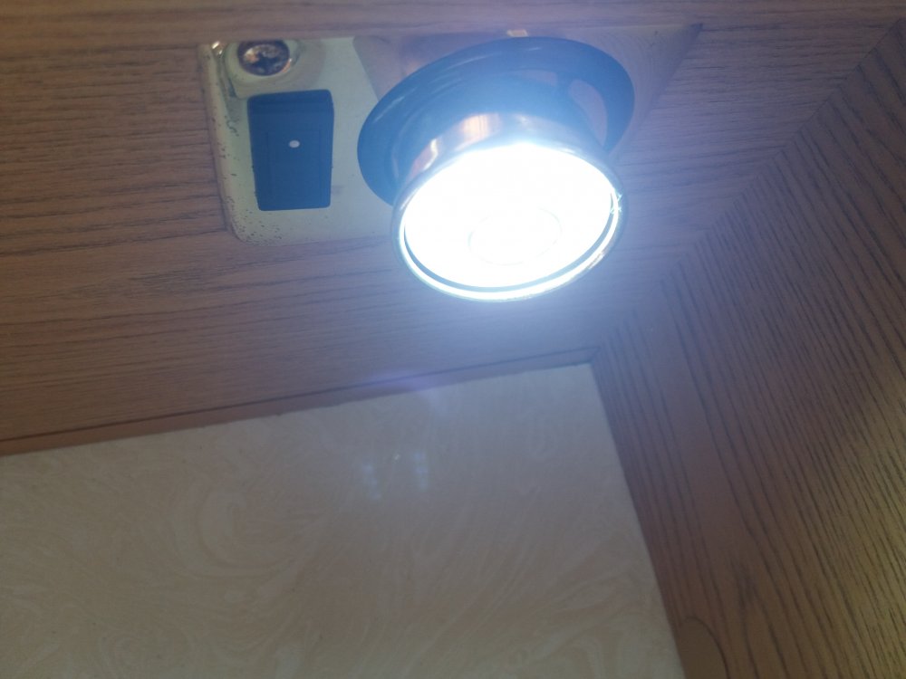

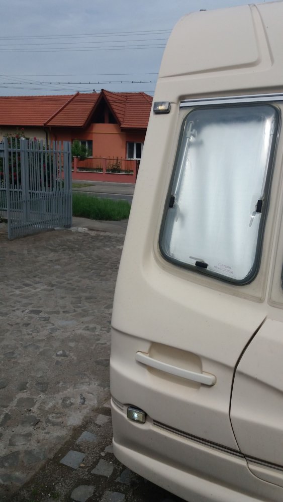

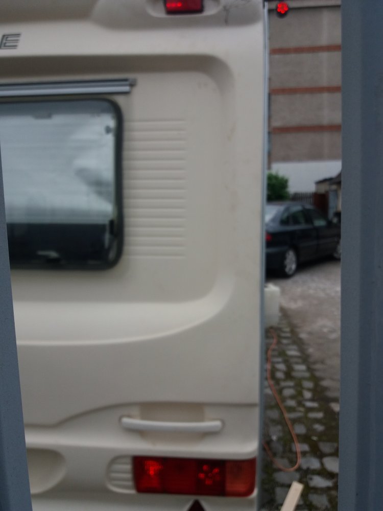

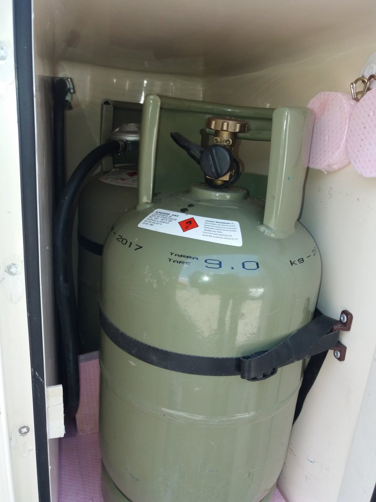

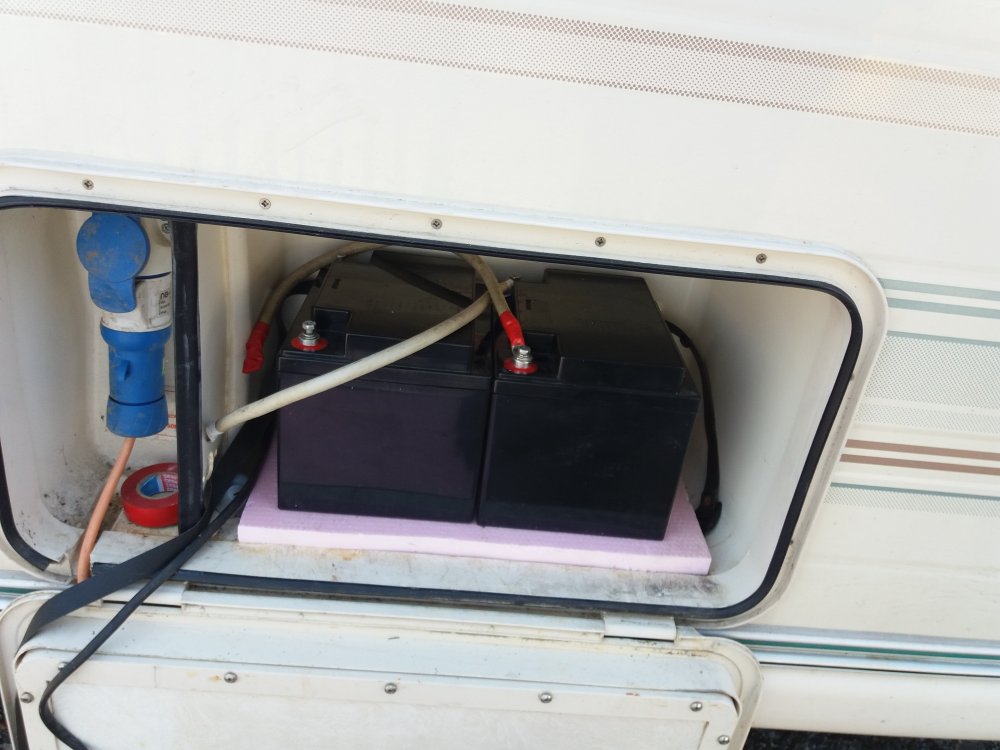

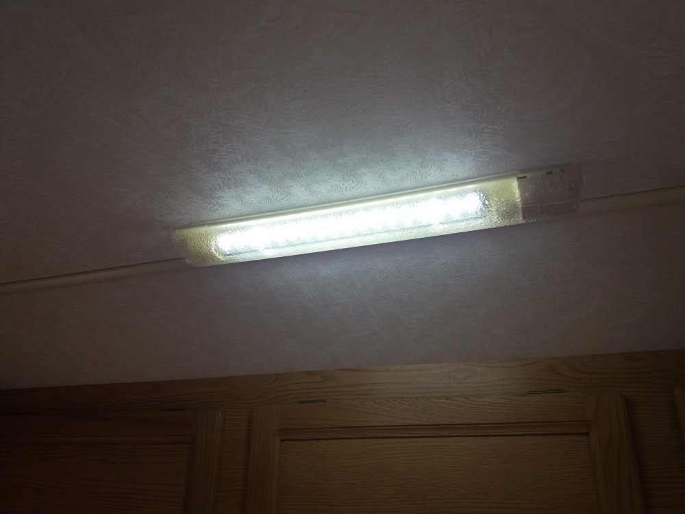

De la achizitie si pana la RAR, am facut curatenie si ne-am dotat cu baterii, doua butelii europene, panouri solare, am schimbat toate becurile clasice cu leduri (urmeaza tuburile de neon). Am demontat si curatat frigiderul, care a primit si 4 ventilatoare, am schimbat bucsele calelor din spate care erau rupte, si alte bricoleli marunte care iau o gramada de timp.

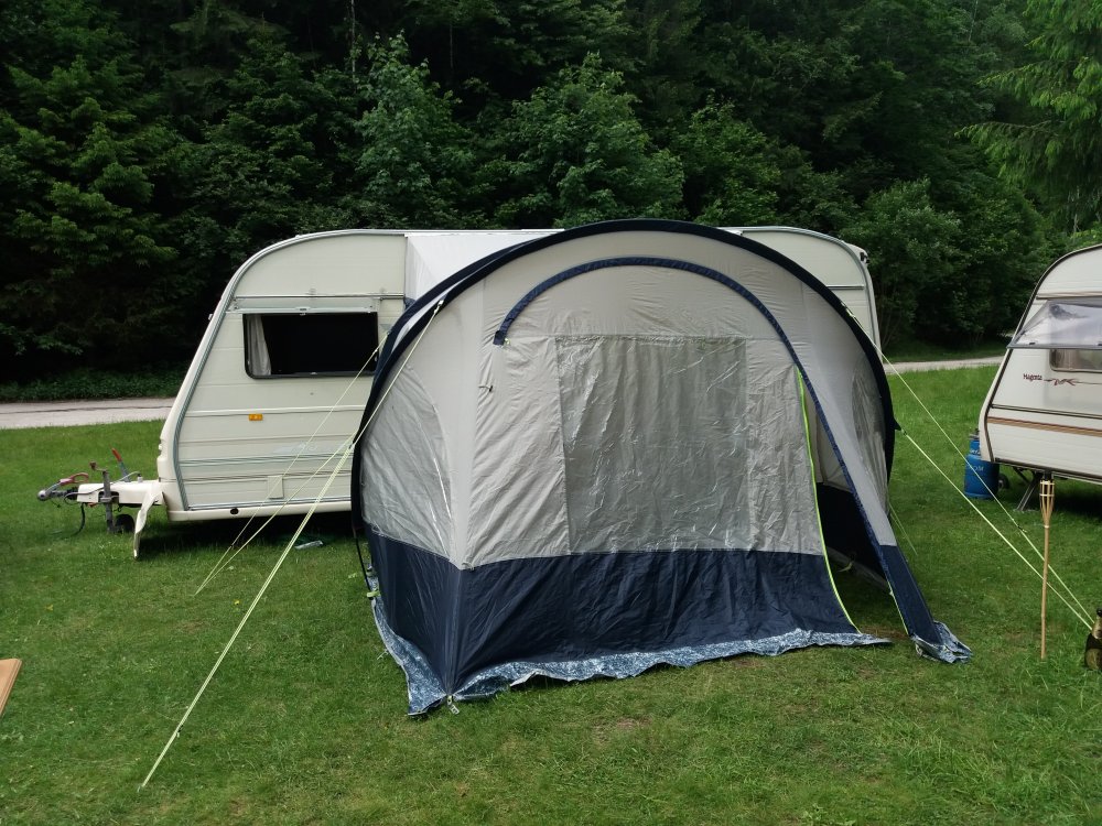

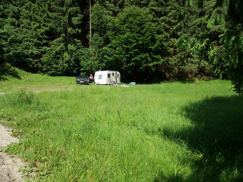

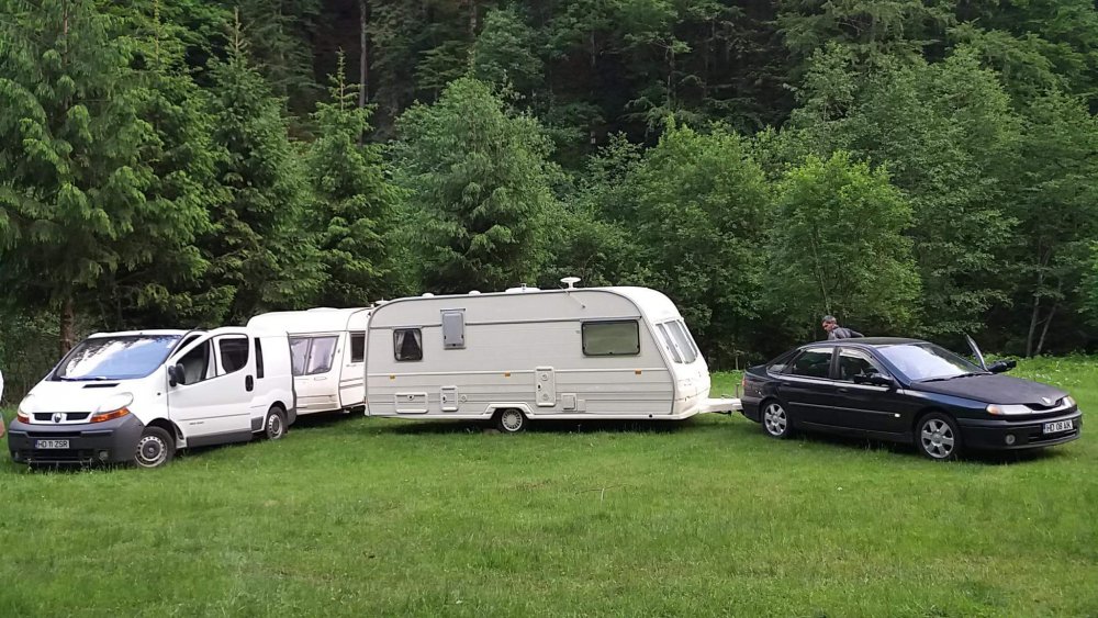

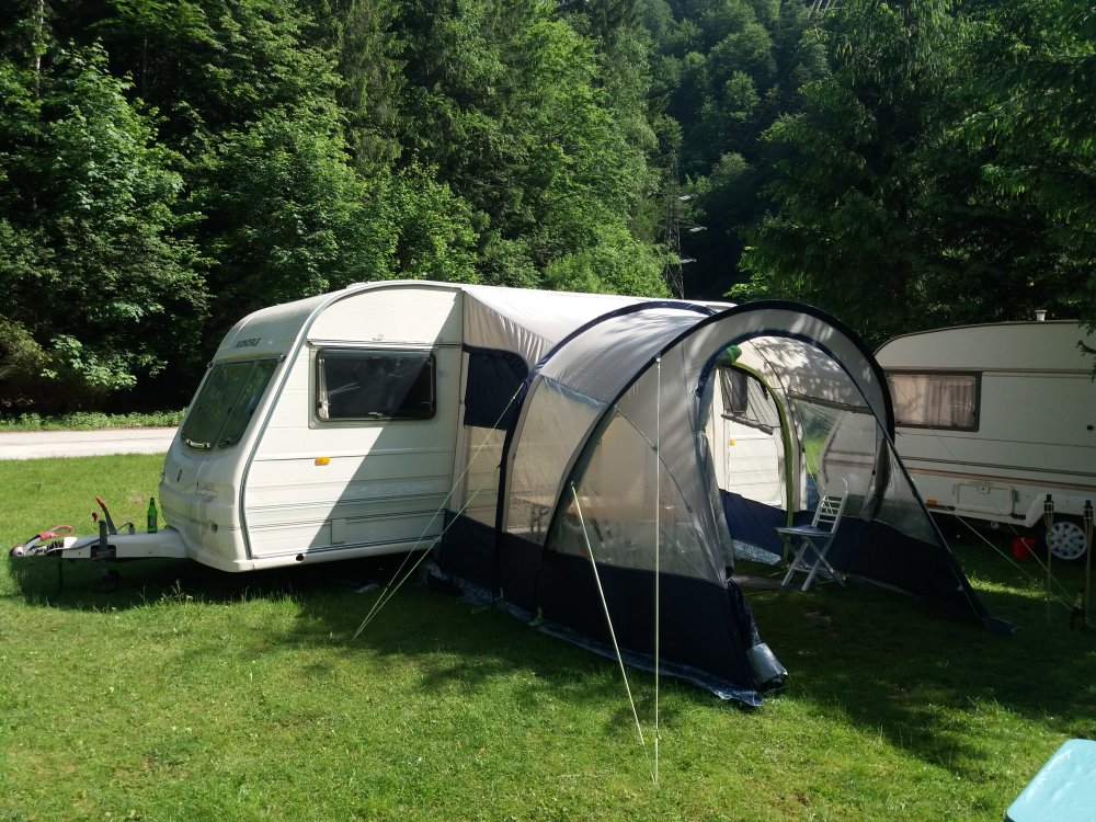

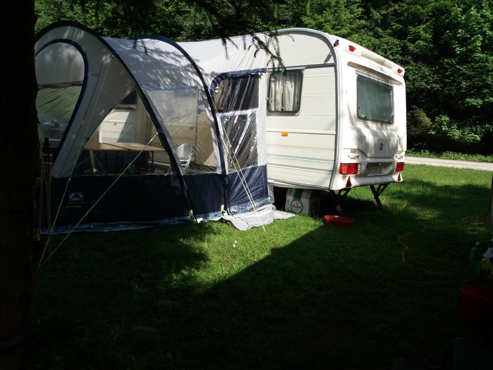

Tinuta de drum este una buna, simtindu-se putin atat cele 200 de kg in plus, cat si lungimea mai mare.

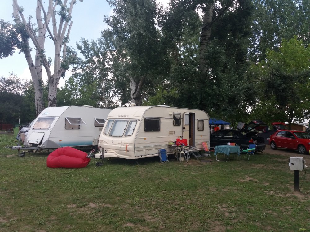

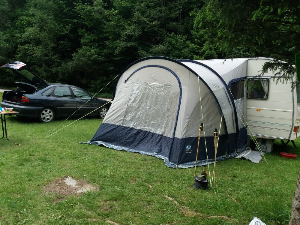

Atasez cateva poze, majoritatea din momentul achizitionarii si de la prima iesire, si unele cu ce am mai modificat.
Voi reveni cu poze mai edificatoare.

Cum ţi-am mai spus e tare frumoasă, să o stăpâniţi sănătoşi şi încă o dată îţi dorim să ai (împreună cu Ani bineînţeles :)), ieşiri şi vacanţe multe şi frumoase cu ea.
Apropo... Acum pot şi eu să-mi pun berea pe proţap aşa cum o pui şi tu. :default_big_grin:

In legatura cu berea, aia a fost bauta la prima calare in off, si sticla a stat acolo goala, pana la plecare. ?

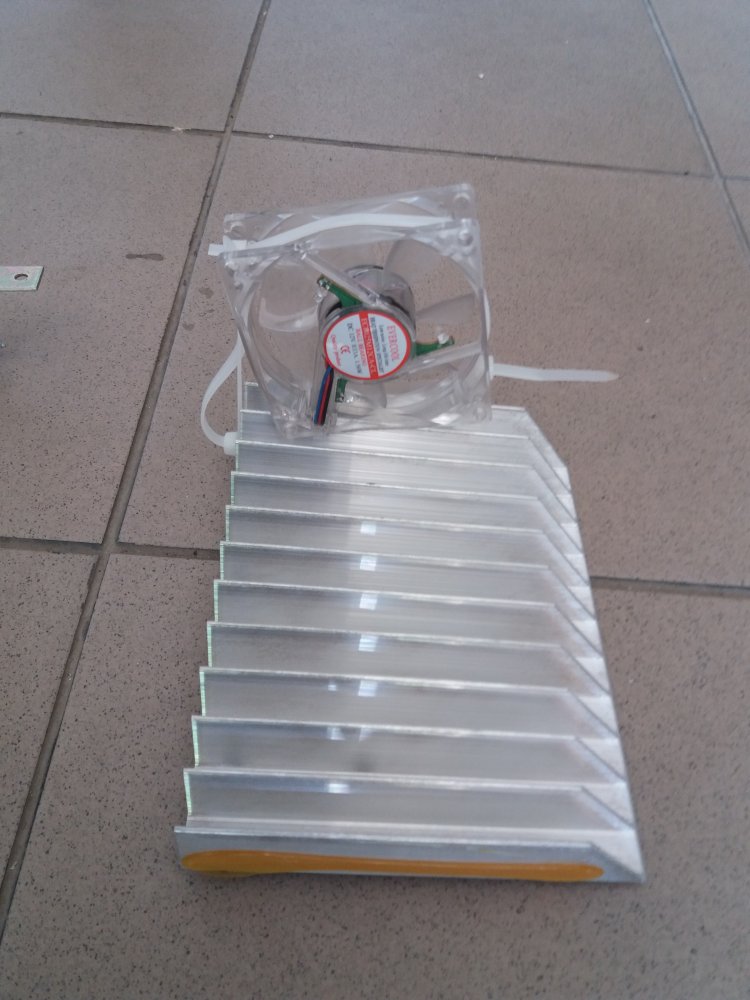

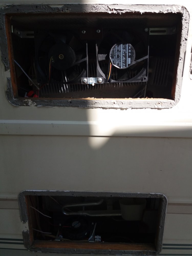

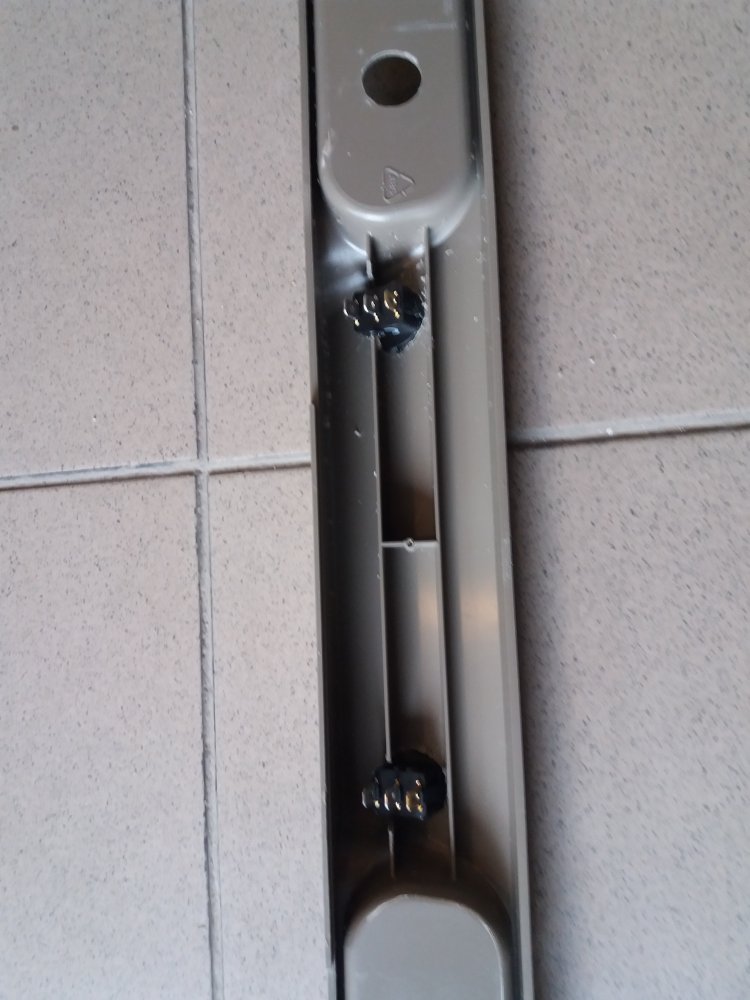

Mai pun cateva poze.

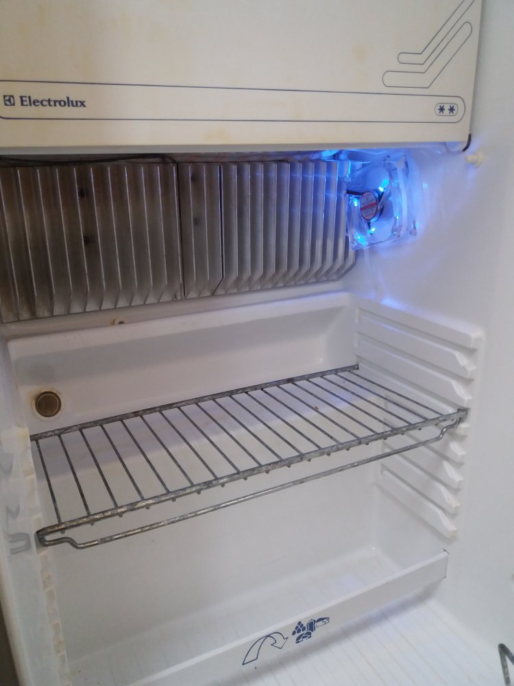

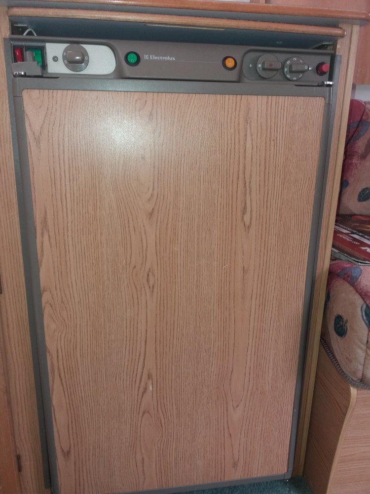

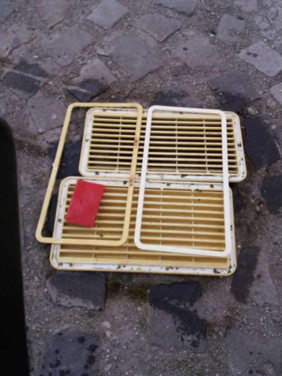

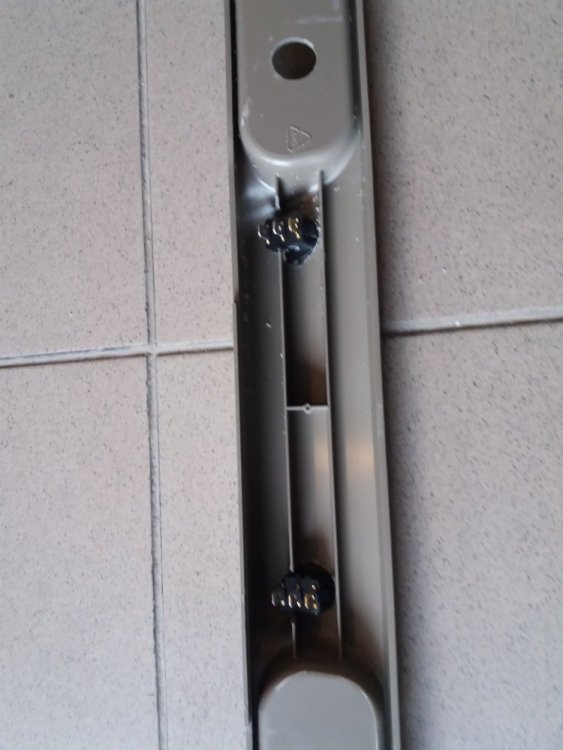

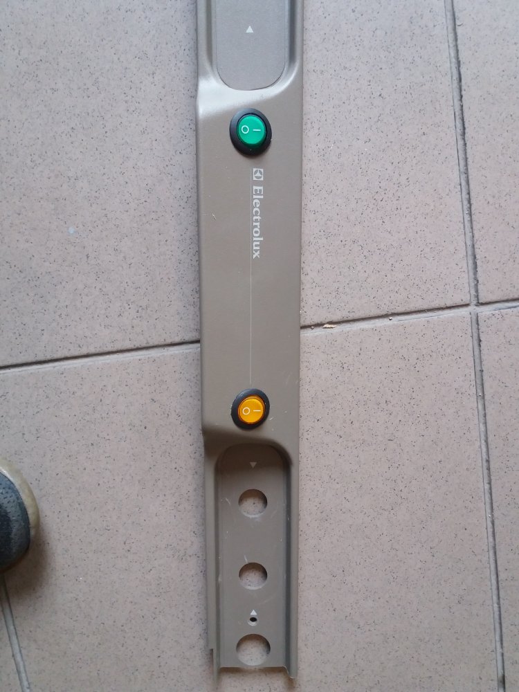

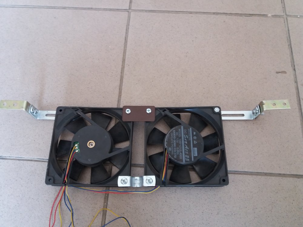

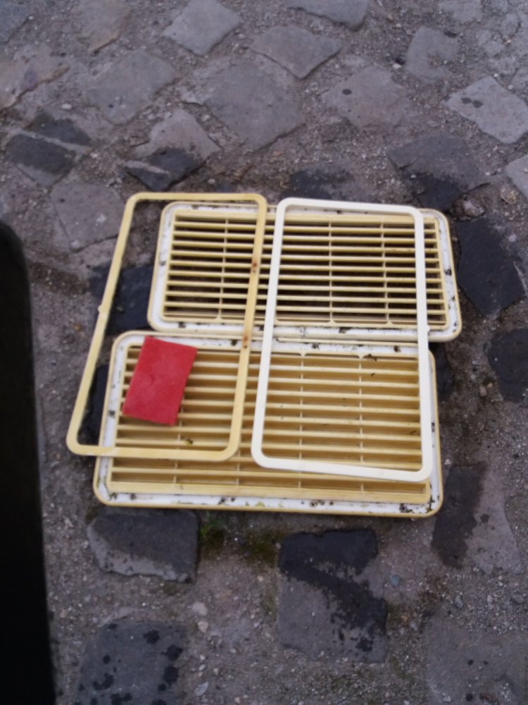

Frigiderul a primit o instalatie de ventilatie suplimentara pe exterior formata din 3 ventilatoare, unul jos si doua la grila de sus. Si un vent pentru recirculare in interior, care are leduri albastre(frigiderul de acasa are blue light, si chiar are efect. Am zis sa pun si la rulota). Aceste doua instalatii se pornesc optional din cele doua intreruparoare care sunt incastrate in masca de plastic a frigiderului.

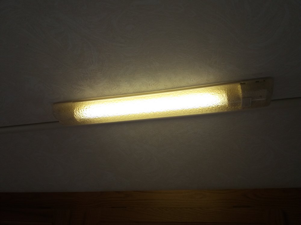

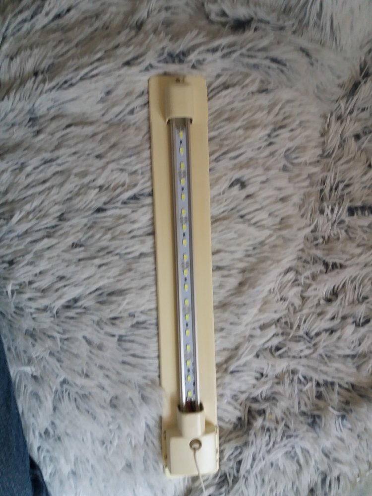

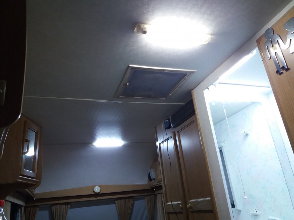

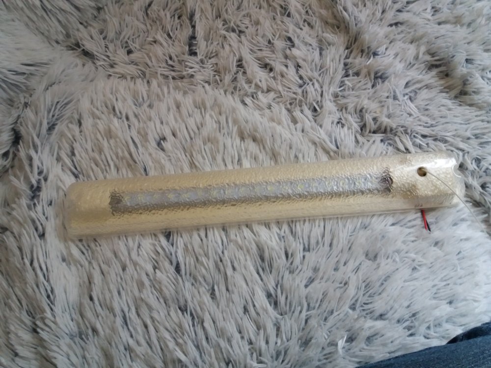

La  update-ul prezentarii,   continuam cu inlocuirea neoanelor cu bare rigide led.

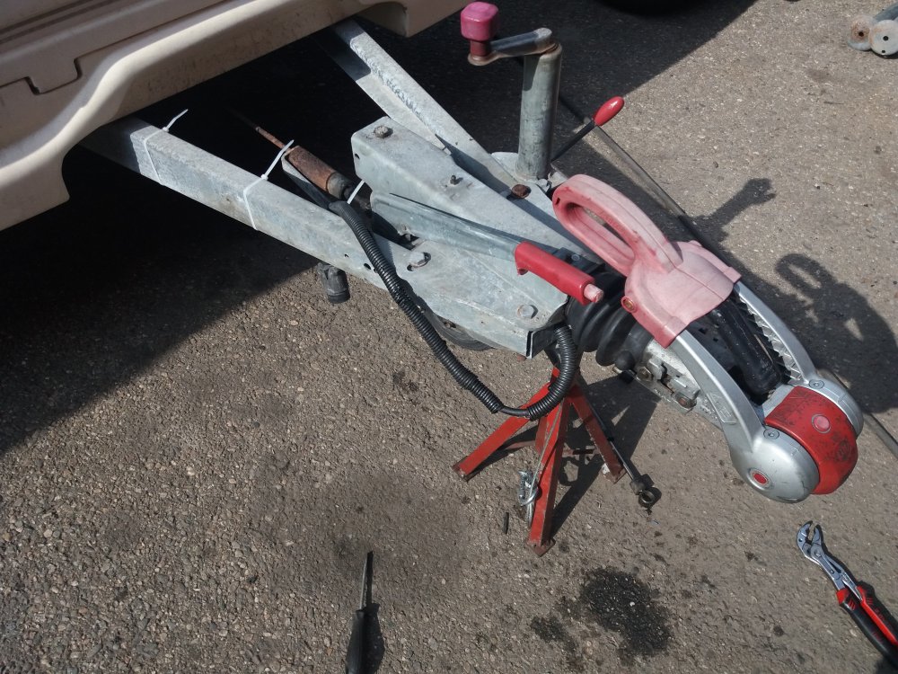

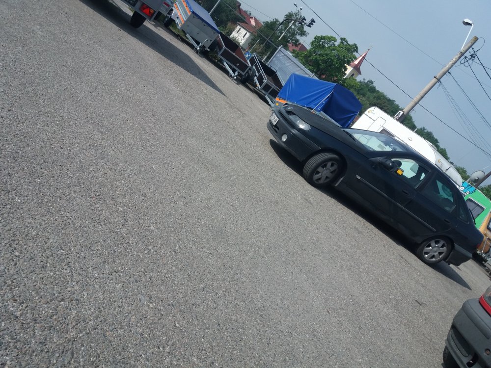

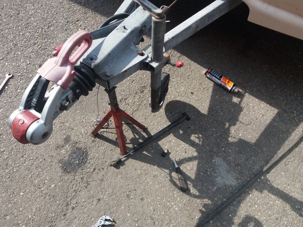

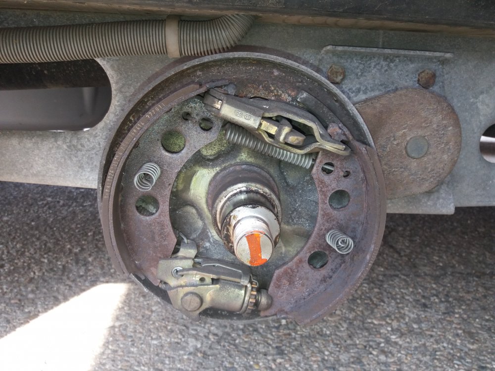

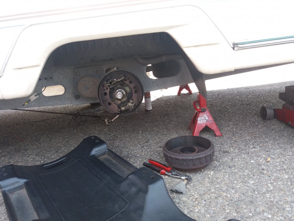

Iar dupa un drum dezastru da rau, amortizorul antisoc a cedat.
Ne-am prezentat frumos la service, l-am inlocuit, iar cei de la Centrul de remorci au facut si o revizie totala la trenul de rulare. Deja imi faceam calcule: saboti, rulmenti, mai stiu eu ce...
Spre bucuria mea, au avut de facut doar reglaje si au fost inlocuite cablurile de frana.
Asteptam urmatoarea iesire.

@Liviu Maciuceanu Reparatia s-a facut la protap. La suspensie si franare a fost doar o revizie. Sincer nu cred ca are rost sa-ti bati capul. Fa o revizie, reglaje si inlocuirea consumabilelor daca este necesar. Asta pentru siguranta ta si a familiei.

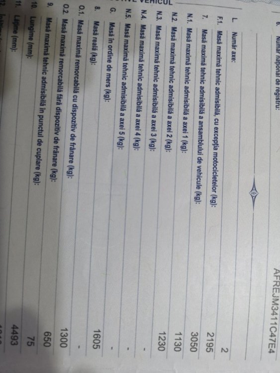

Te salut! Spune-mi te rog cum se descurcă Renault-ul cu rulota? Întreb deoarece am un Renault Grand Scenic, 1.9DCI cu 131 CP și mi-au zis colegii de pe forum, intr-un alt topic ca nu o va trage pe-a mea, care e ma imică decât ce ai tu și implicit mai ușoară! Eu abia peste o lună am RAR la ea, deci nu am mișcato încă și am așa niște emoții vis-a-vis de tractare! Mersi frumos!
