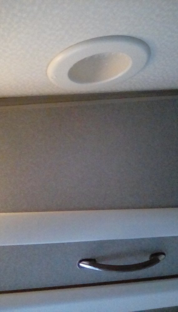

Aidu 1 Semnalează Publicat 25 Mai, 2018 Ploua... si observ ca prin chestia aia circulara din tavan se prelinge cate 1 picatura de apa din cand in cand. Calamitatea face ca e tocmai deasupra patului!! Ce ma fac?? Distribuie această postare Link către postare Distribuie pe alte siteuri
Stefan P 2.966 Semnalează Publicat 26 Mai, 2018 Salut. Dupa cum observ este o aerisire.De inceput desfa capacul alb si vezi daca are ceva suruburi pe dedesubt si strangele, posibil ca siliconul sa se fi uscat si din cauza asta sa se prelinga apa sau sa nu ii fi zburat caciulia de pe exterior. Cand ai timp sa o dai de tot jos si sa ii schimbi siliconul. Spor! Distribuie această postare Link către postare Distribuie pe alte siteuri

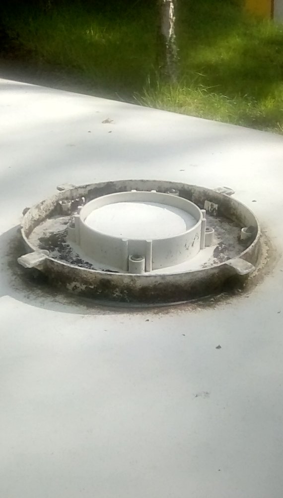

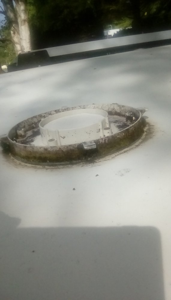

Aidu 1 Semnalează Publicat 26 Mai, 2018 Axxor Moorea 430 CPA, 1997, dar nu are nimeni la fel. Am pus un celofan, peste care am pus o bluza de bumbac. Galeata sigur dadeam in somn cu piciorul peste ea. Dar se anunta ploaie in fiecare zi! Nu cred ca tine de tipul rulotei... este un fel de aerisire in tavan (care este infundata cu mastic, chit... ce-o fi aia), si se scurge printre corpul de plastic si restul tavanului Distribuie această postare Link către postare Distribuie pe alte siteuri

Aidu 1 Semnalează Publicat 7 Iunie, 2018 Mai simplu! Am intors ciuperca aia invers...si nu mai intra apa! Distribuie această postare Link către postare Distribuie pe alte siteuri
Stefanstefan 144 Semnalează Publicat 7 Iunie, 2018 3 minute în urmă, Aidu a scris: Mai simplu! Am intors ciuperca aia invers...si nu mai intra apa! Poate ai noroc si nu o sa intre apa nici cand va ploua, nu doar acum cand e soare! 1 2 Distribuie această postare Link către postare Distribuie pe alte siteuri
