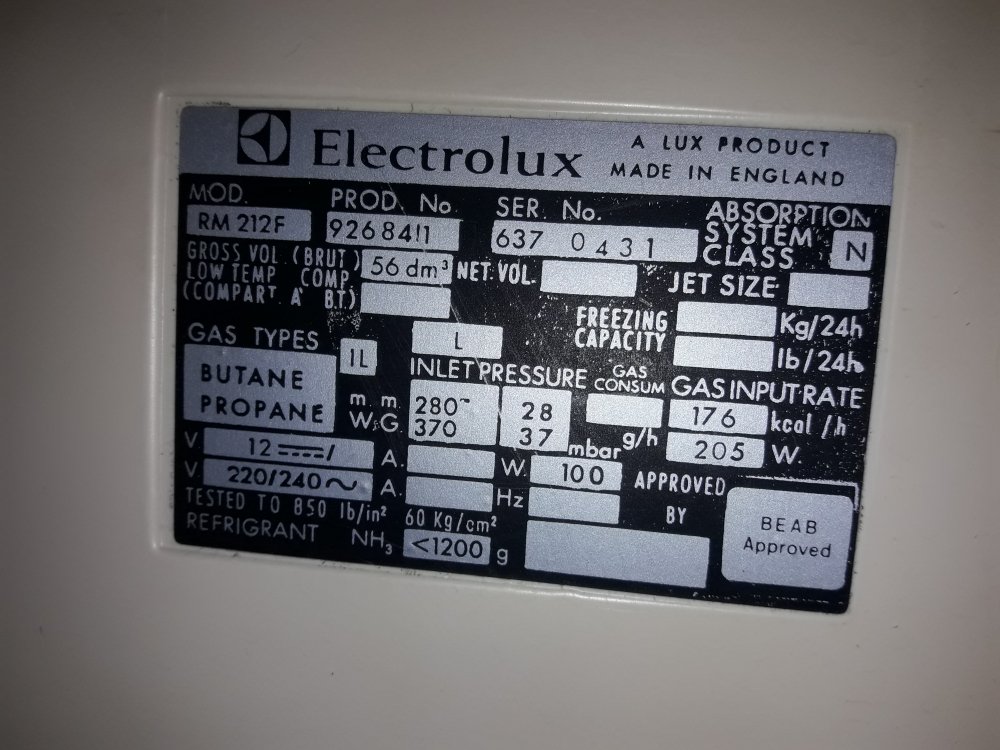

Teo Raducanu 256 Semnalează Publicat 29 Iulie, 2019 Buna seara dragi colegi-am si eu una rugaminte la toti care cunoaste in ale frigiderelor de pe rulote. -cand am luat rulota si nestiutor fiind frigiderul a functionat pe gaz de la auto si chiar ingheta bine . -de la un timp adica in acest an, de paste de rusalii, intrun mic concediu de o saptamana, nici de al dk.nu mai vrea sa functioneze pe gaz. -functioneaza foarte bine la 220v la 12v nu lam incercat . -lam dat jos , curatat peste tot, lam dat de nu stiu cate ori peste cap, nu iam putut da jos arzatorul, dar are flacara foarte buna dar eu cred ca este prea mica si nu incalzeste suficient acel tub unde este amoniacul , am batut incet cu un lemn. -parerea mea este una cred ca in momentul in care am batut a cazut ceva mizerie pe arzator, maine o sa incerc sa desfac acel surub care tine arzatorul, din cauza calduri sa blocat, gripat, ruginit, dk. sal ia ca nu am putut pana la urma o sal tai. am facut o foto placutei cu detaliile frigiderului. -spunetimi si mie va rog cine stie sau cunoaste engleza -de cat trebuie sa fie ceasul(regulatorul)-de la butelie. -apropos in loc sa inghete el se incalzeste, bine ca nu tare dar se incalzeste agregatul de racire. astept un raspuns cat de mic de la oricine . va multumeste -Teo Raducanu. Distribuie această postare Link către postare Distribuie pe alte siteuri

Daniel P 12.569 Semnalează Publicat 29 Iulie, 2019 32 minute în urmă, Teo Raducanu a scris: Buna seara dragi colegi-am si eu una rugaminte la toti care cunoaste in ale frigiderelor de pe rulote. -cand am luat rulota si nestiutor fiind frigiderul a functionat pe gaz de la auto si chiar ingheta bine . -de la un timp adica in acest an, de paste de rusalii, intrun mic concediu de o saptamana, nici de al dk.nu mai vrea sa functioneze pe gaz. -functioneaza foarte bine la 220v la 12v nu lam incercat . -lam dat jos , curatat peste tot, lam dat de nu stiu cate ori peste cap, nu iam putut da jos arzatorul, dar are flacara foarte buna dar eu cred ca este prea mica si nu incalzeste suficient acel tub unde este amoniacul , am batut incet cu un lemn. -parerea mea este una cred ca in momentul in care am batut a cazut ceva mizerie pe arzator, maine o sa incerc sa desfac acel surub care tine arzatorul, din cauza calduri sa blocat, gripat, ruginit, dk. sal ia ca nu am putut pana la urma o sal tai. am facut o foto placutei cu detaliile frigiderului. -spunetimi si mie va rog cine stie sau cunoaste engleza -de cat trebuie sa fie ceasul(regulatorul)-de la butelie. -apropos in loc sa inghete el se incalzeste, bine ca nu tare dar se incalzeste agregatul de racire. astept un raspuns cat de mic de la oricine . va multumeste -Teo Raducanu. Dacă nu desfaci si cureți arzătorul, n-ai facut nici-o șmecherie...Grijă mare să nu pierzi duza. Este posibil să fie și ea obturată cu ceva mizerie, iar pentru curățare va trebui s-o lași scufundată in alcool tehnic...in niciun caz să nu folosești o liță, ac sau sârmă subtire, că o decalibrezi și va trebui s-o arunci apoi. Frigiderul tău functionează cu un ceas de 30 mbari...Baftă! 1 Distribuie această postare Link către postare Distribuie pe alte siteuri
Teo Raducanu 256 Semnalează Publicat 29 Iulie, 2019 acum o oră, Daniel P a scris: Dacă nu desfaci si cureți arzătorul, n-ai facut nici-o șmecherie...Grijă mare să nu pierzi duza. Este posibil să fie și ea obturată cu ceva mizerie, iar pentru curățare va trebui s-o lași scufundată in alcool tehnic...in niciun caz să nu folosești o liță, ac sau sârmă subtire, că o decalibrezi și va trebui s-o arunci apoi. Frigiderul tău functionează cu un ceas de 30 mbari...Baftă! asa am sa fac sa incerc din nou, precum mi-ai spus-@Daniel P -orice sfat este bun ati multumesc. Distribuie această postare Link către postare Distribuie pe alte siteuri
