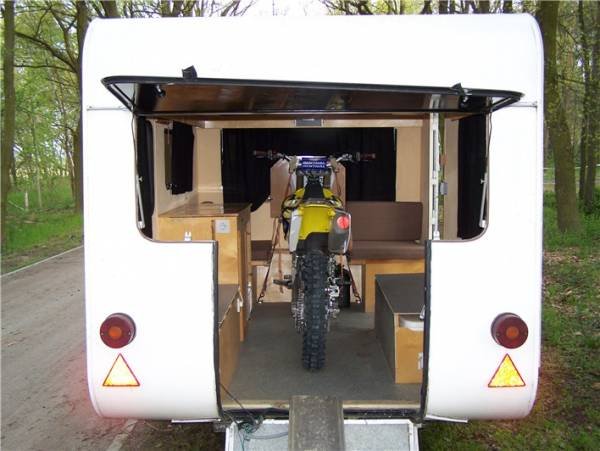

Dragos M 1.982 Semnalează Publicat 4 Martie, 2018 @Marius N. Uite aici rulota cu garaj exact ca si un camper..., insa nu stiu daca tine atata greutate.... Si aici o improvizatie Si o alta rulota cu 2 motociclete chiar 2 Distribuie această postare Link către postare Distribuie pe alte siteuri

Marius N. 4 Semnalează Publicat 5 Martie, 2018 Vă mulțumesc pentru răspunsuri, mai ales lui @Dragos M, pentru poze . Interesante, nu am mai văzut așa ceva. Trebuie făcute modificări exterioare ce necesita probabil și RAR-ul. Nu merită. Singura soluție a rămas sa fac modificări în interior să o pot baga pe ușă. Trebuie să fac măsurători. As vrea să iau motorul pentru deplasări peste 100 km în jurul camparii. P.S. Biciclete ies din calcul căci oricum le car cu mine ...si cu asta mă ocup ☺. 2 Distribuie această postare Link către postare Distribuie pe alte siteuri

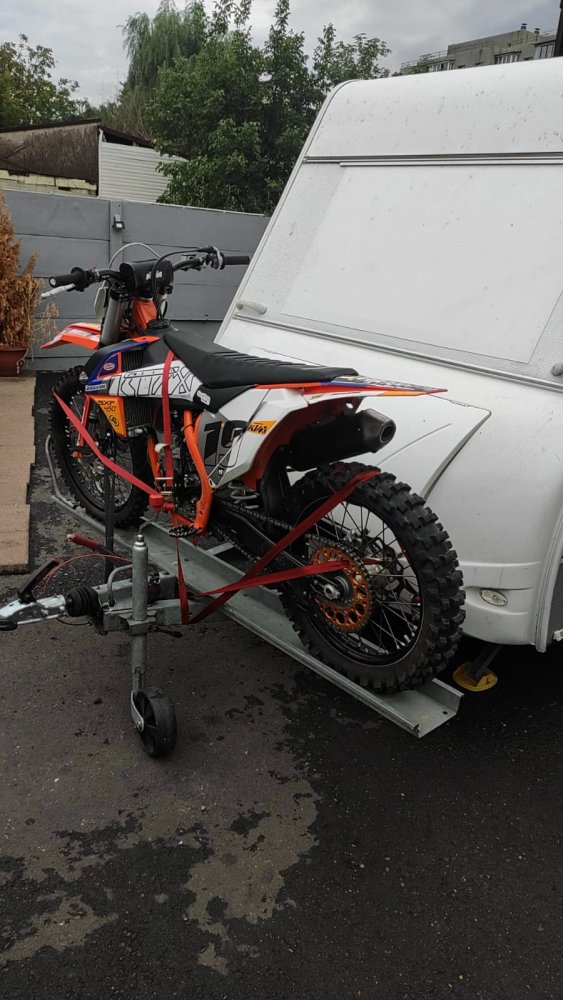

Banuta Alin 2 Semnalează Publicat 9 Ianuarie, 2022 (modificat) eu asa am pus Modificat 9 Ianuarie, 2022 de Banuta Alin 1 Distribuie această postare Link către postare Distribuie pe alte siteuri
Ovidiu-Betty 5.613 Semnalează Publicat 10 Ianuarie, 2022 în urmă cu 6 ore, Banuta Alin a scris: eu asa am pus Salut ❗🖖 Câte kg. are motocicleta Aline❓ Distribuie această postare Link către postare Distribuie pe alte siteuri
Mogos Mihai 182 Semnalează Publicat 10 Ianuarie, 2022 Salut, Knaus Deseo - ar putea fi interesant pentru tine: https://www.knaus.com/en-int/caravans/deseo/highlights/ 1 Distribuie această postare Link către postare Distribuie pe alte siteuri
NRLaurentiu 2.116 Semnalează Publicat 10 Ianuarie, 2022 în urmă cu 17 ore, Banuta Alin a scris: eu asa am pus = pericol public!!! Legal si sigur trebuia in bena... Distribuie această postare Link către postare Distribuie pe alte siteuri
Banuta Alin 2 Semnalează Publicat 10 Ianuarie, 2022 în urmă cu 11 ore, Ovidiu-Betty a scris: Salut ❗🖖 Câte kg. are motocicleta Aline❓ 70kg 1 Distribuie această postare Link către postare Distribuie pe alte siteuri

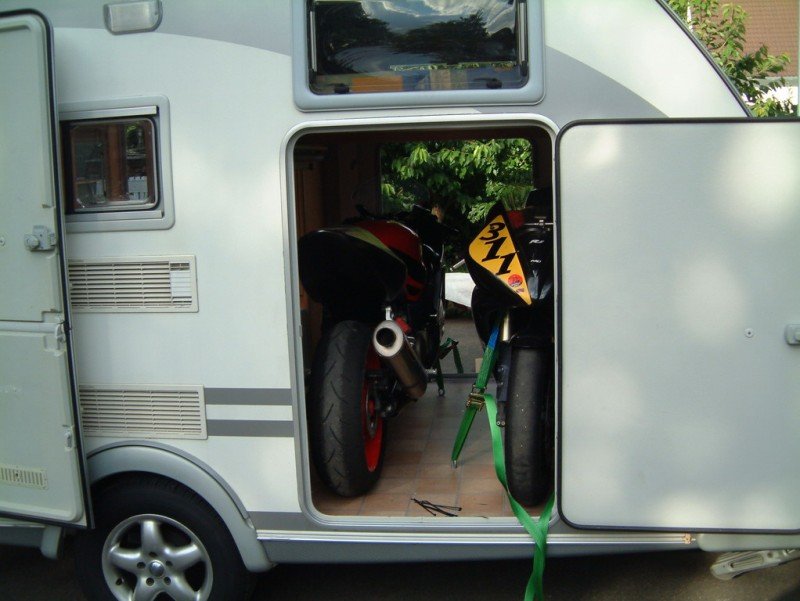

Cristian A 1.541 Semnalează Publicat 10 Ianuarie, 2022 Idei sunt. Sunt usi de serviciu mari, ca in poza, cu sau fara geam, pe mai multe dimensiuni. Ideea e sa duca MMA-ul rulotei. Dar si pentru asta sunt solutii : se inlocuieste puntea cu una noua, din fabrica, cu 200 de kg MMA in plus (si cupla) , eventual, daca e necesar si sasiul (exista ceea ce producatorii numesc sasiu ranforsat), si atuci se poate pune si pe protap, daca duce masina ( pickupurile, cum am si eu, au cca 250 kg admis apasare pe carlig). Cum ziceam idei sunt, dar totul depinde de cat esti dispus sa cheltui pentru a duce scuterul pe rulota. 1 Distribuie această postare Link către postare Distribuie pe alte siteuri
Raul G 2.918 Semnalează Publicat 10 Ianuarie, 2022 Salut, Knaus Deseo - ar putea fi interesant pentru tine:https://www.knaus.com/en-int/caravans/deseo/highlights/ Cred ca Sport & Fun e mai indicată având ușă dedicata motoarelor. 1 Distribuie această postare Link către postare Distribuie pe alte siteuri

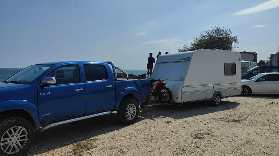

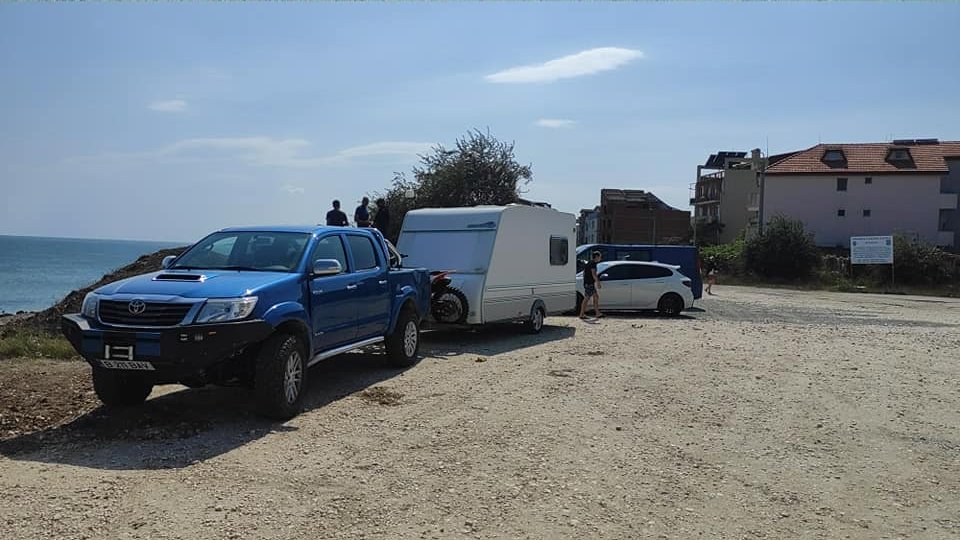

Banuta Alin 2 Semnalează Publicat 10 Ianuarie, 2022 în urmă cu 4 ore, Cristian A a scris: Idei sunt. Sunt usi de serviciu mari, ca in poza, cu sau fara geam, pe mai multe dimensiuni. Ideea e sa duca MMA-ul rulotei. Dar si pentru asta sunt solutii : se inlocuieste puntea cu una noua, din fabrica, cu 200 de kg MMA in plus (si cupla) , eventual, daca e necesar si sasiul (exista ceea ce producatorii numesc sasiu ranforsat), si atuci se poate pune si pe protap, daca duce masina ( pickupurile, cum am si eu, au cca 250 kg admis apasare pe carlig). Cum ziceam idei sunt, dar totul depinde de cat esti dispus sa cheltui pentru a duce scuterul pe rulota. hilux ul meu are(scrie in carte) 140kg Distribuie această postare Link către postare Distribuie pe alte siteuri
Dragos I 37 Semnalează Publicat 11 Ianuarie, 2022 La pick-upuri e simplu. Cand tractez rulota, motocicleta (180 kg) o transport in bena cu oblonul deschis. Folosesc totusi o plasa care nu permite obiectelor sa alunece si eventual sa cada in timpul mersului. Pozitia oblonului dealtfel nici nu prea conteaza, in aceasta situatie el fiind protejat de catre rulota. Distribuie această postare Link către postare Distribuie pe alte siteuri
