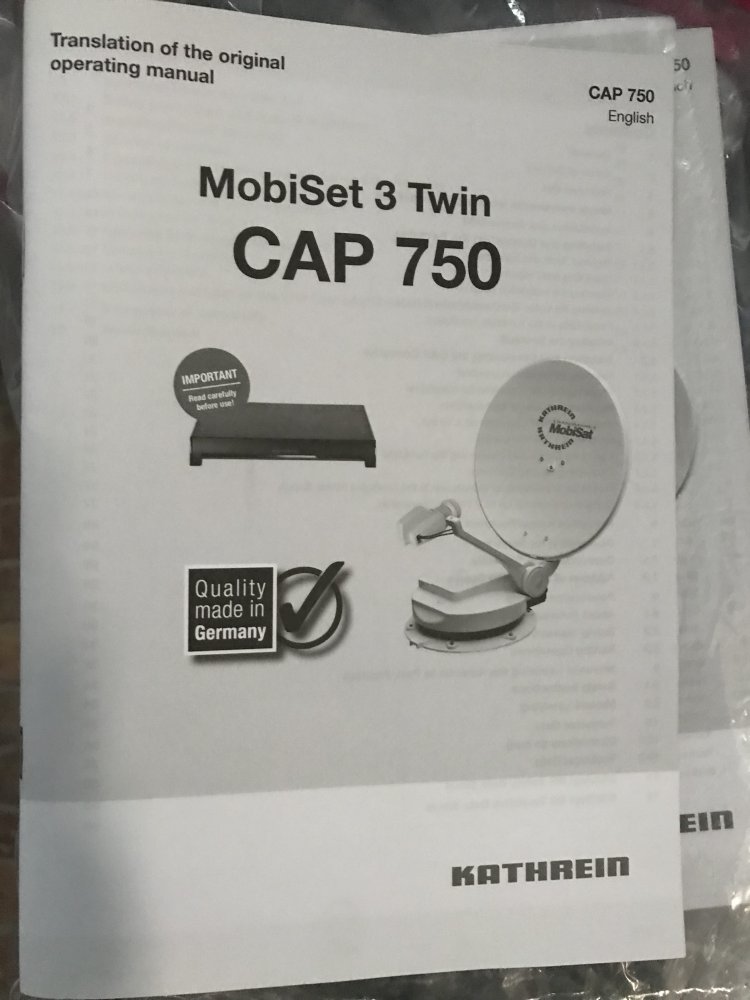

Acum am vazut acest topic..., eu am pe a mea modelul cap 750, insa nu prea stiu cum functioneaza..., nu am telecomanda sau vreun panou de comanda...
@Marius George poti pune niste poze cum este a ta ? (In rulota nu deasupra)
Eu am doar ceea ce se vede in poza de mai jos.
Marius George
Din ce vad in poza pare sa fie acelasi receiver ca si la mine, acesta trebuie sa fie pe undeva prin rulota impreuna cu telecomanda si acel senzor pentru telecomanda.
Asta daca cumva nu ai luato fara receiver:default_big_grin:
Reciver da, insa telecomanda nu am..., de aceea ma intreb cum o utilizez..., are pe reciver ceva de genul “wifi” care cred ca se conecteaza la o aplicatie de mobil..., dar nu stiu...

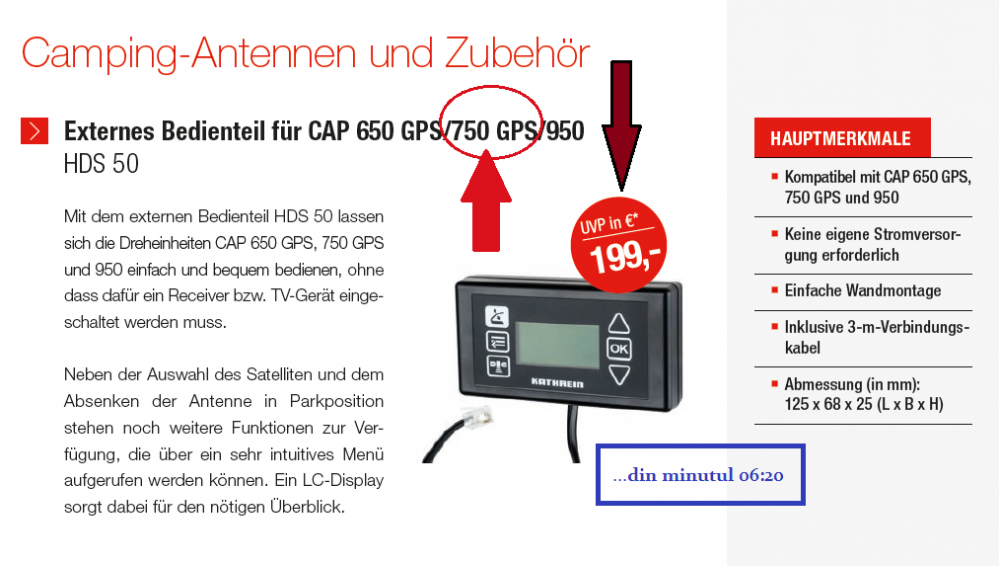

ai nevoie de acel USB UFZ 131 de care spunea si @George M.! Preturi de la 23, 53 € ..... !
Despre acel panou de comanda (in minutul 06:20 din filmulet) , este "optional" ! Costa in jur de 199 € !

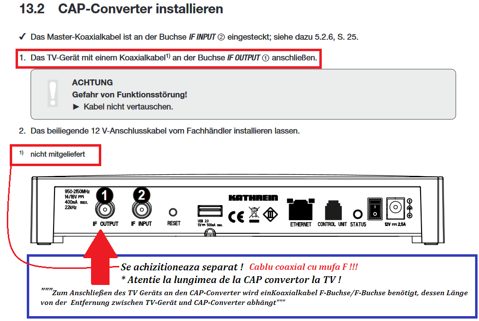

E vorba despre acest cablu coaxial cu mufa F care face legatura de la CAP converter la TV nu este in pachet inclus (tu, daca ai luat rulota SH ma gandesc ca-l ai ) !
