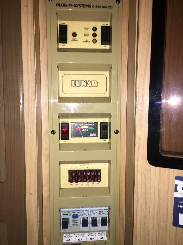

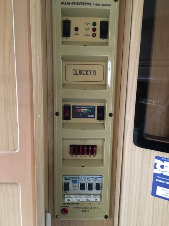

Flavian 8 Semnalează Publicat 4 Noiembrie, 2017 După cum bine știți sunt un biet începător in al rulotei.Poate cineva sa-mi spună cum pot folosi tabloul electric?Deasemenea poate cineva cum funcționează incalzitorul pe 220v?Atasez pozele cu tabloul electric.Multumesc anticipat pentru comentariile voastre! Distribuie această postare Link către postare Distribuie pe alte siteuri
Mihnea Stoenescu 499 Semnalează Publicat 4 Noiembrie, 2017 Buna ! Mi-am permis sa schimb titulatura prea generica a topicului cu una mai "la obiect", mai ales ca atinge problematica tehnica care este bine sa fie lesne remarcata de orice cititor. Desi intuiesc functionalitatea, nu pot sa dau detalii exacte din cauza faptului ca, in poza, rezolutia prea mica nu permite citirea inscrisurilor. Numai colegii care poseda un astfel de tablou electric pot da, in consecinta, indicatii precise. Distribuie această postare Link către postare Distribuie pe alte siteuri

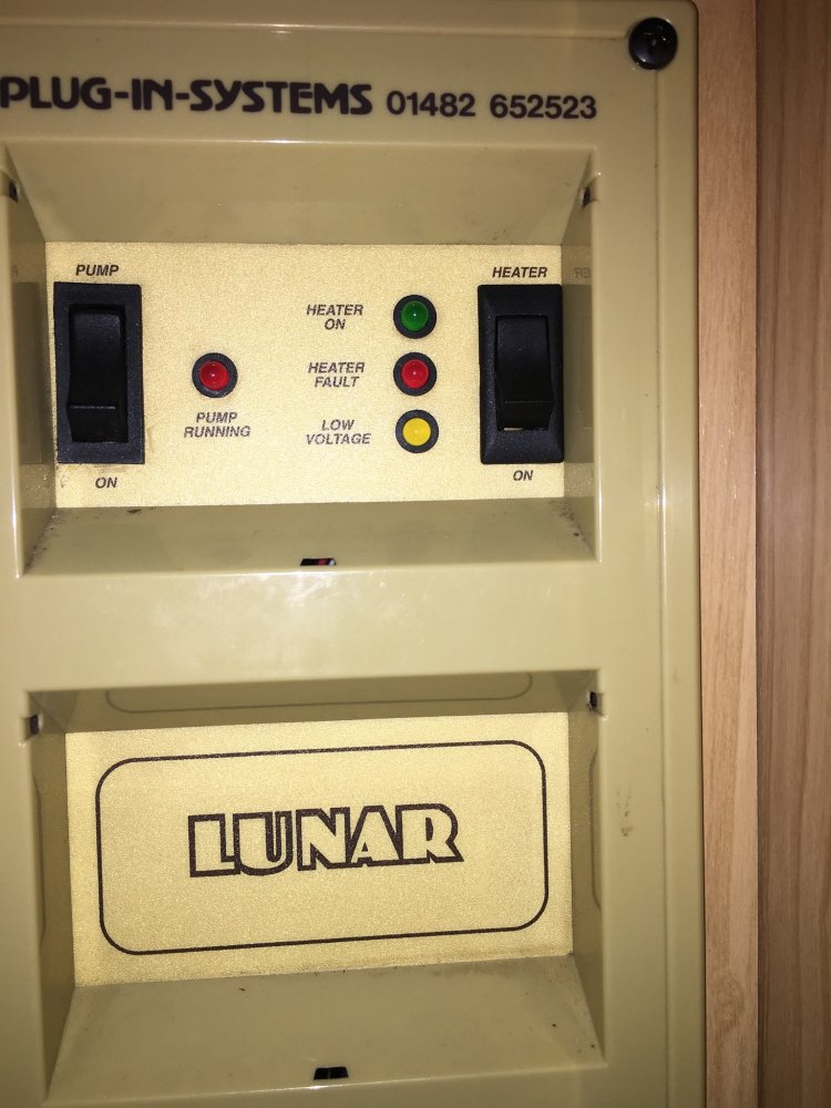

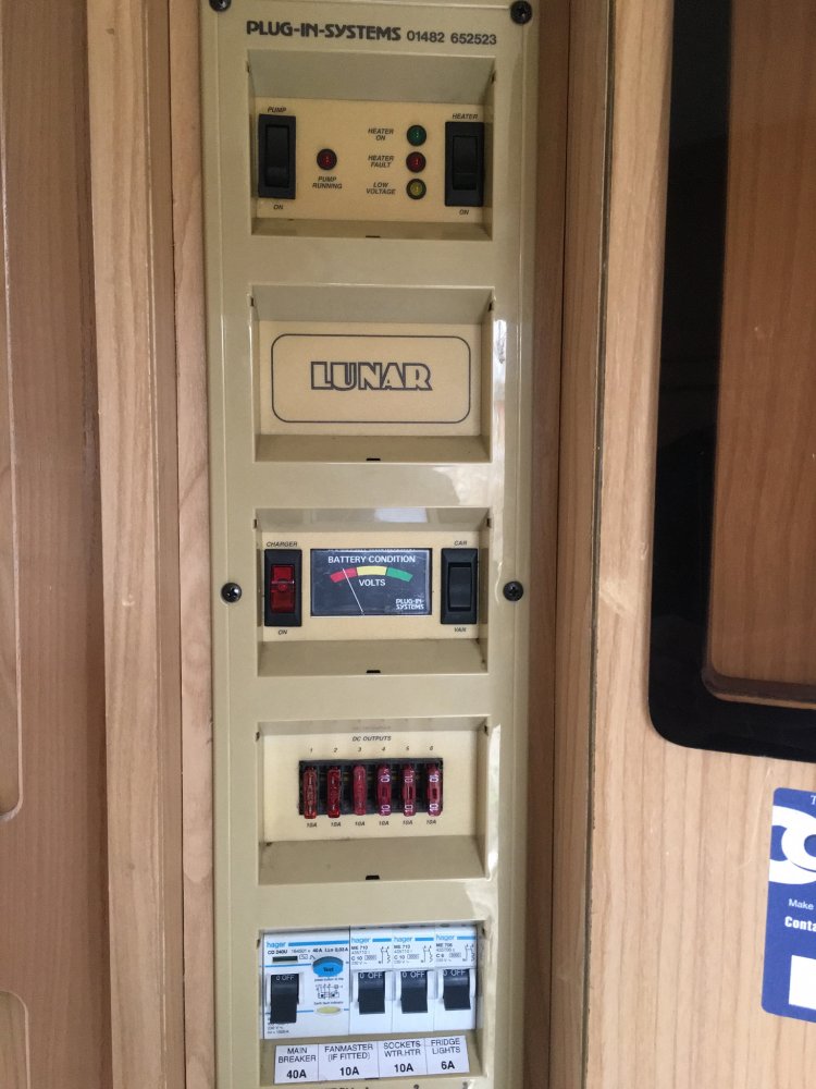

Flavian 8 Semnalează Publicat 6 Noiembrie, 2017 Buna ziua dragi mei rulotisti.Revin cu alte poze mai clare de data aceasta.Poate să-mi spună cineva dacă are asemenea tablou electric si să-mi spună rolul fiecăruia ? Distribuie această postare Link către postare Distribuie pe alte siteuri
Flavian 8 Semnalează Publicat 6 Noiembrie, 2017 Distribuie această postare Link către postare Distribuie pe alte siteuri

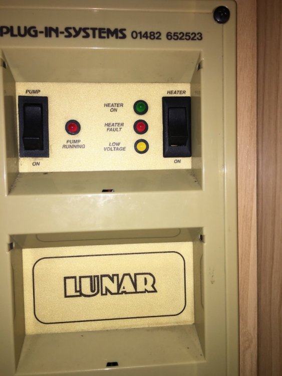

Vladulescuc 19 Semnalează Publicat 7 Noiembrie, 2017 Salut Vad ca nu se inghesuie multi sa te dumireasaca asa ca-mi fac eu curaj si sper sa te ajut...cat de cat...... - buton stanga sus: acesta conecteaza/deconecteaza curentul la pompa de apa; in momentul in care vei deschide un (oricare) robinet de apa , ledul de culoare rosie din dreapta acestui buton se va aprinde....chiar daca nu ai pompa conectata (in cazul in care ai pompa de apa la exterior). - buton dreapta sus: acesta da drumul la boilerul pe gaz (inca oftez dupa el....in 7 minute incalzeste apa la 70 de grade); led verde aprins = totul ok, led rosu aprins = probleme (nu ai gaz sau altceva) si ledul portocaliu aprins = acumulatorul este cu tensiune slaba. - buton stanga langa voltmetru: in momentul in care esti bransat la 220V de la acest buton pornesti transformatorul care incarca acumulatorul rulotei (cand vei apasa pe el acesta se va aprinde rosu). - butonul din dreapta voltmetrului: de la acesta se schimba alimentare cu 12V a rulotei de pe acumulatorul rulotei la acumulatorul autoturismului; * rulota are doua mufe cu cate 7 pini la protap; una negra care este identica cu cea de la orice remorca (frana, semnalizare, pozitii) si una gris cu o alta configuratie a pinilor ce alimenteza consumatorii rulotei (frigider, iluminat si baterie); la masina va trebui sa montezi si corespondenta acesteia (vezi montaj mufa 12S ....o sa gasesti multe informatii despre aceasta). * cand vrei sa incarci bateria rulotei de la bateria masinii acest buton trebuie sa fie pe "car". - cu zona de sigurante de jos este destul de clar. daca te mai pot ajuta cu ceva..... O seara buna! 3 1 Distribuie această postare Link către postare Distribuie pe alte siteuri

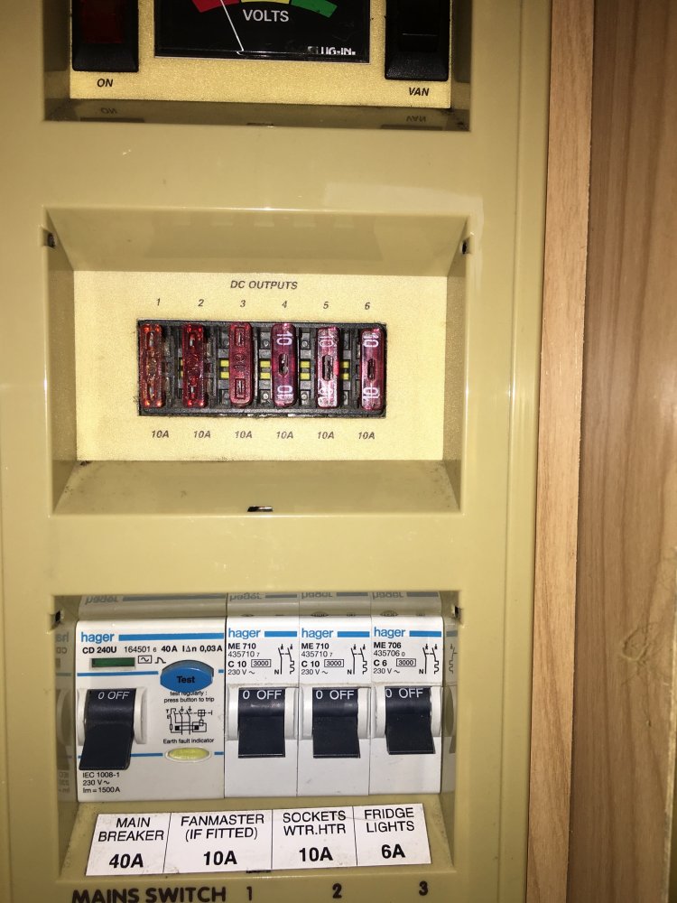

Mihnea Stoenescu 499 Semnalează Publicat 7 Noiembrie, 2017 Sa o luam de sus in jos: Deasupra brandului "Lunar" - in stg. = intreruptorul pompei de apa cu semnalizarea optica aferenta - in dr = Soba (pornit oprit) cu semnalizare (functionare, defectiuni, tensiune insuficienta). Obs.: nu imi dau seama daca este pentru incalzirea este electrica (230v AC) sau pentru automatizarea celei cu GPL Sub brand - butonul rosu din stg. = cuplarea incarcarii bateriei - indicatorul = se poate vizualiza starea de incarcare a bateriei - butonul din dr. = se poate selecta bateria pe care dorim sa o folosim (a caravanei sau a automobilului - daca masina dispune de a doua priza 12S sau priza cu 13pini folosita cu adaptor 12N + 12S) Randul de mai jos = tabloul cu sigurante 12V cu 6 circuite (prin deconectarea pe rand a acestora vei afla care sunt circuitele) Urmeaza sigurantele 230V = prima este siguranta generala cu protectie diferentiala la un curent de 30mA (se decupleaza daca "bagi mana" in priza - rulota trebuie impamantata !) a doua este destinata ventilatiei (daca este montata in rulota) 10A a treia este pentru circuitul prizelor - 10A a patra este pentru frigider la functionarea la 230V AC - 6A Judecand dupa tabloul cu tastatura se pare ca rulota este dotata cu alarma programabila care are senzori PIR (de prezenta cu infrarosu), de inclinare, de protectie la remorcare, (FNC nu stiu ce este) Urmeaza o priza pentru conectarea radio si TV Urmatoarea linie reprezinta: - 2 feluri de prize 12V (inutilizabile la noi - va trebui sa faci un "implant" de priza auto) - priza 230V AC englezeasca (dispune de intreruptor) - iti va trebui un adaptor UK -Schuko - Intreruptor (iluminat pe 230V AC, cred) cu semnalizare si siguranta 2 1 Distribuie această postare Link către postare Distribuie pe alte siteuri

Ionita Mihai 168 Semnalează Publicat 7 Ianuarie, 2018 Salut, la rulota mea (tot Lunar Clubman), intrerupatorul din ultima poza, cel din dreapta, este pentru utilizarea boilerului la 220v. 1 1 Distribuie această postare Link către postare Distribuie pe alte siteuri
Marius Negru 208 Semnalează Publicat 8 Ianuarie, 2018 La el e penultima siguranta cea pe care scrie jos wtr htr e de la water heater si probabil la fel ultimul buton, doar ca pare sa aiba o siguranta de masina ceea ce ma duce cu gandul ca nu e pentru 220v. Apropos, daca nu ai priza 12s pe masina am eu o pereche 12N si 12S. Cado!!! 3 Distribuie această postare Link către postare Distribuie pe alte siteuri
