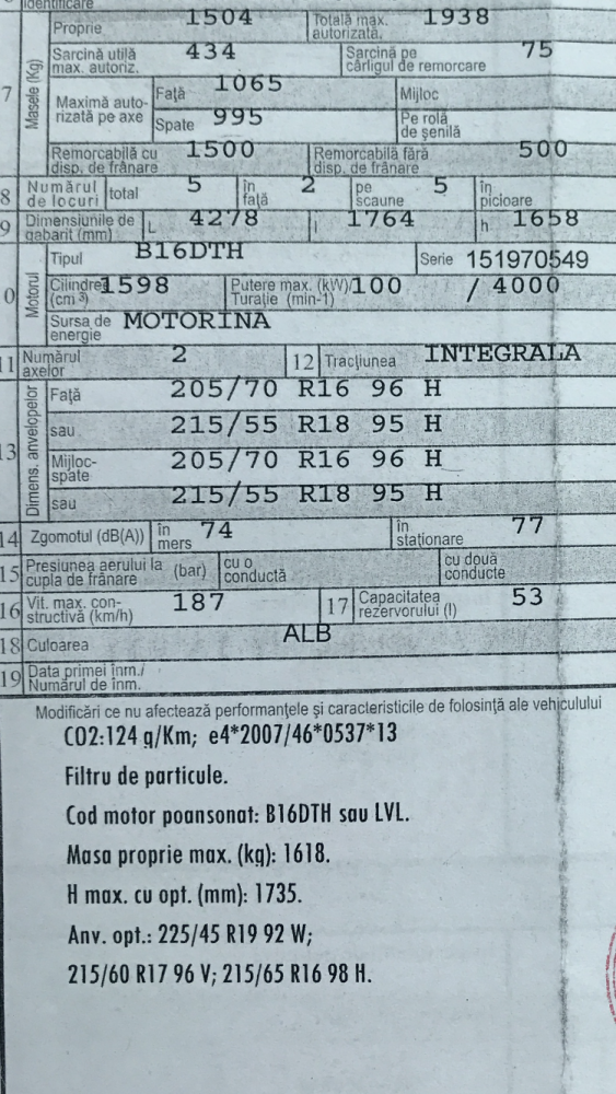

Daca pe carte spune ca pot trage o remorca fara sistem de franare  de maxim 500 kg iar eu agat o remorca care are mma 750 dar ea goala are maxim 300 kg, ce pot pati?

Cum scrie si in cartea masinii: ""Masa remorcabila fara dispozitiv de franare" aici se refera la masa efectiva pe care o o poate trage vehicolul. Nu are legatura cu MMA-ul remorcii. MMA-ul remorcii se ia in calcul doar la determinarea categoriei de permis in functie de MMA-ul total al ansamblului. Pt asta exista alt topic.

@Stefan P faci confuzie "Masa remorcabila fara sistem de franare 500" din carte se refera la capacitatea autoturismului de a tracta, nu reprezinta un MMA de remorca. Ca alfel ar fi fost scris Masa maxima admisa a vehicolului remorcat cu sau fara franare.
Masele remorcabile specificate in cartea autoturismului nu reprezinta MMA-uri de remorci, ci reprezinta cat are voie autoturismul sa tracteze efectiv.
Atata timp cat tu te incadrezi cu ansamblul in categoria de permis poti tracta orice remorca al carei MMA depaseste valoarea din cartea autoturismului dar masa proprie a ei plus incarcatura efectiva nu o depaseste, ai inteles?

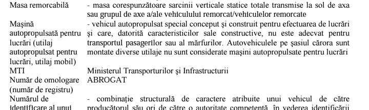

Cititi va rog definitia Masei remorcabila data de RAR, institutia care emite cartile auto:
https://www.google.ro/url?sa=t&source=web&rct=j&url=http://www.rarom.ro/cs-uploads/RNTR7.pdf&ved=0ahUKEwjR_bXRmfnVAhXI1RQKHZipBKUQFghdMAc&usg=AFQjCNHaSH4TYBvHuHvTjgTDgfn1Hf7IcA
Sarcina verticala statica totala transmisa la sol prin axe reprezinta suma masei proprii plus incarcatura la momentul T.
