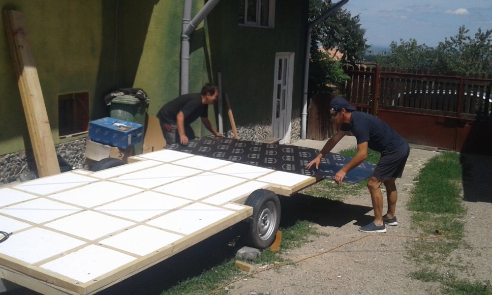

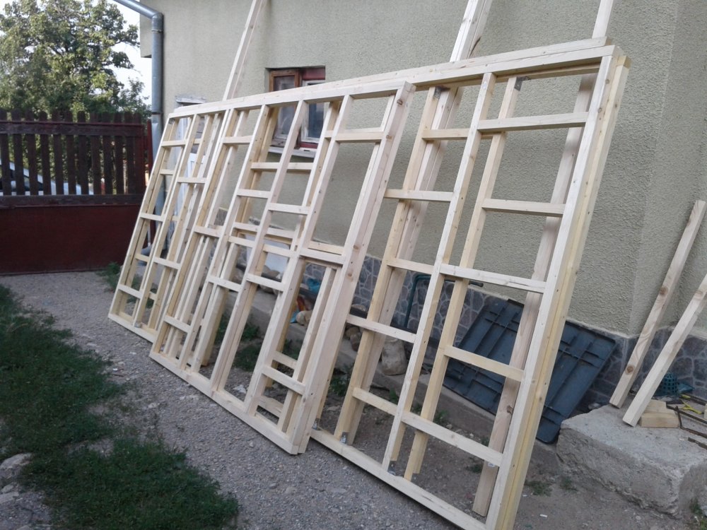

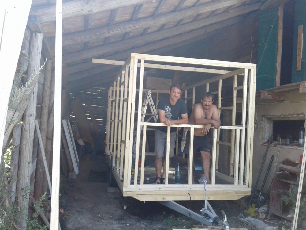

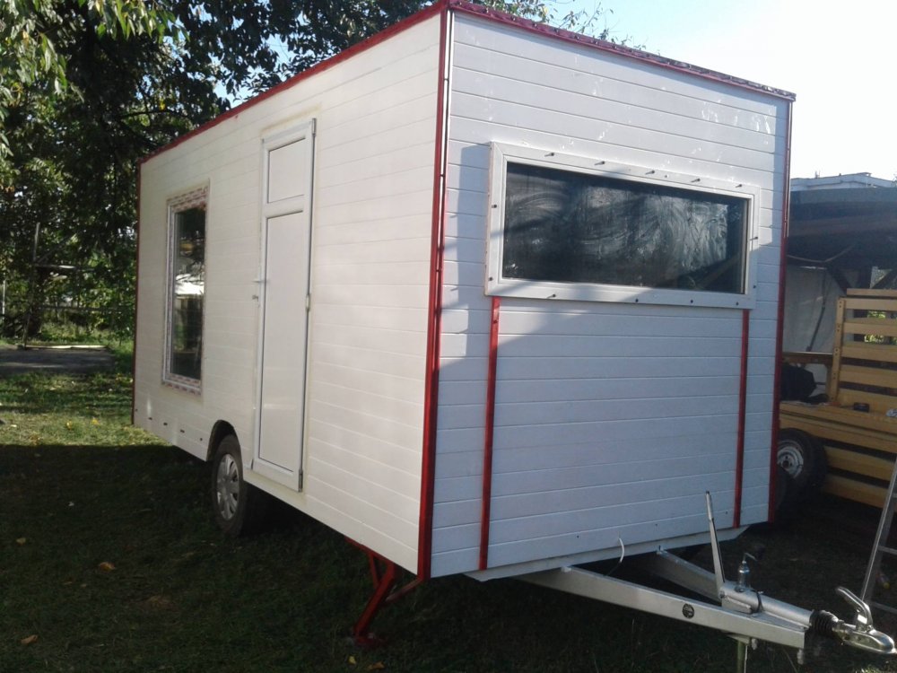

Nicu Romaniuc 14 Semnalează Publicat 23 Iulie, 2017 Salutare grup, Va sciu aici ca sa va prezint pe scurt proiectul pe care l-am initiat cu cateva luni in urma si ca sa va cer parerea voastra fata de cateva mici subiecte fata de care inca nu sunt 100% sigur cum sa merg mai departe. Asadar, am o rulota pe care o reconstruiesc de la zero cum s-ar spune, adica am pornit de la sasiu. Platforma de sustinere am facut-o ca un sandwich si consta din: jos placa de 21 de Tego, la mijloc structura de rigle de 4, 6/4, 6 cm umplut cu polistiren si deasupra Tego de 0, 6. Acum sunt la partea cu peretii, construiti din rigle de 4, 2/4, 2 cm, urmand sa inchid cu OSB de 0, 6 peste tot. Intrebarea mea in acest moment este fata de cum inchid rulota la exterior? Sa merg cu tabla asa cum a fost sau as putea sa pun "siding" care il gasesc peste tot si instalarea e destul de usoara? Cunoasteti vreun specialist care lucreaza cu tabla sau a mai facut asa ceva, in zona Cluj/Transilvania? Totodata, la acoperis va trebui sa pun tabla, dar nu gasesc la lungimea carei imi trebuie mie: minim 4, 5 m lungime si minim 2 m latime. Oare stiti voi unde as putea gasi? Va multumesc anticipat pentru orice idee, 9 Distribuie această postare Link către postare Distribuie pe alte siteuri

Nicu Romaniuc 14 Semnalează Publicat 23 Iulie, 2017 Rulota este inmatriculata pana in 2019, reconstructia o fac dupa toate dimensiunile anterioare: inaltime, latime, lungime, schema culori(alb cu rosu). Singura diferenta o va face ca colturile rulotei nu vor mai fi rotunde, ci drepte. Aici ma astept la intrebari in 2019, dar pana atunci sanatosi sa fim! :-) Pana acum am cantarit/calculat toate materialele(relativ) si faptul ca in interior nu voi instala mare lucru(fiind un simplu studio de inregistrare cu doua camere, una unde se inregistreaza in special doar cu vocea si in cealalta camera cu o masa, statie micuta, boxe de studio), ma incadrez foarte bine in greutatea maxima admisa. Distribuie această postare Link către postare Distribuie pe alte siteuri

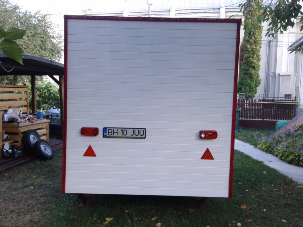

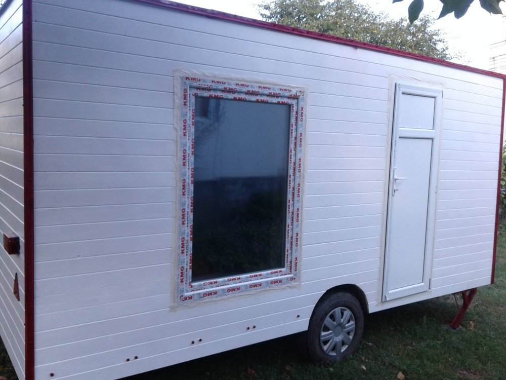

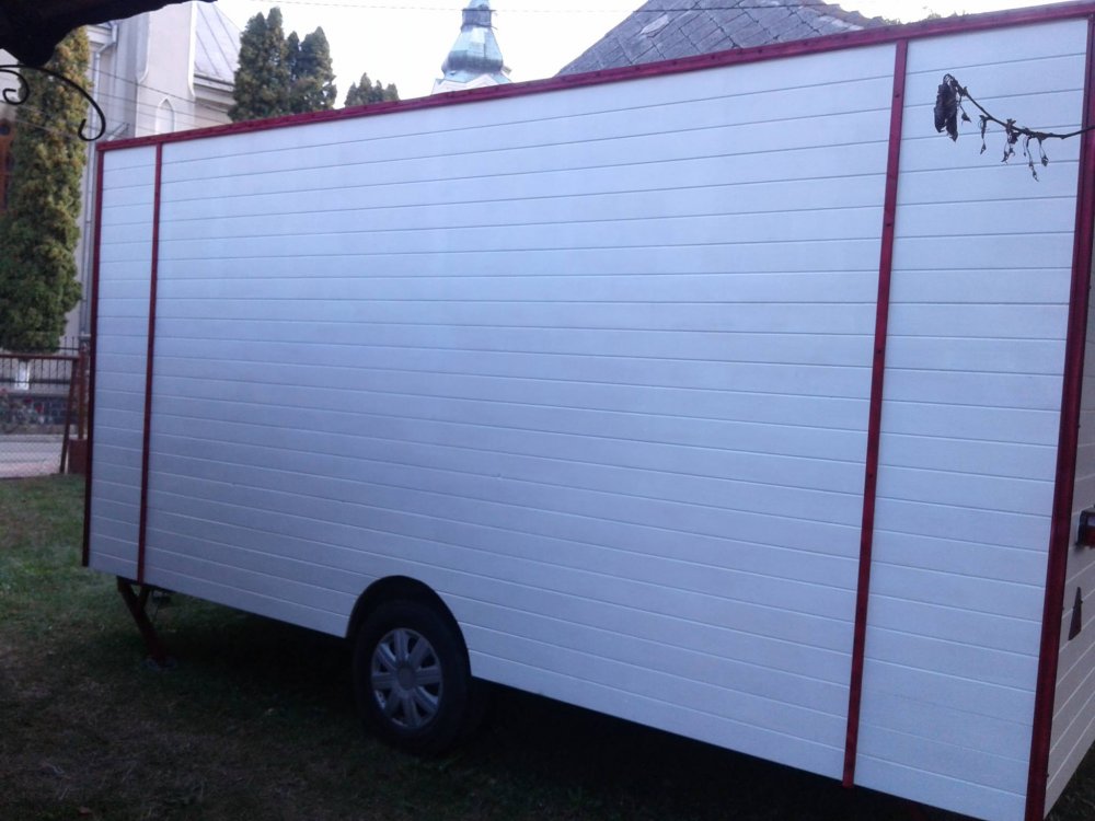

Nicu Romaniuc 14 Semnalează Publicat 1 Septembrie, 2017 Salutare din nou, Rulota a ajuns in faza finala a amenajarilor, sunt 90% gata pe exterior si 80% pe interior. Poze am doar din exterior, cu cele din interior revin doar cand e gata. Oricum, nu stiu daca va intereseaza prea mult un studio de inregistrare... Apropo, nu ma intrebati de aerodinamism, la partea asta o sa imi reprosez eu ca nu am avut curaj sa il proiectez putin mai "natural" :-) 4 1 Distribuie această postare Link către postare Distribuie pe alte siteuri

Ovidiu Cica 193 Semnalează Publicat 4 Octombrie, 2017 O sa fie stationar? Cam cate kg are? Nu are aerodinamicitate deloc! Va trebui un auto tragator mai capabil ! Distribuie această postare Link către postare Distribuie pe alte siteuri
