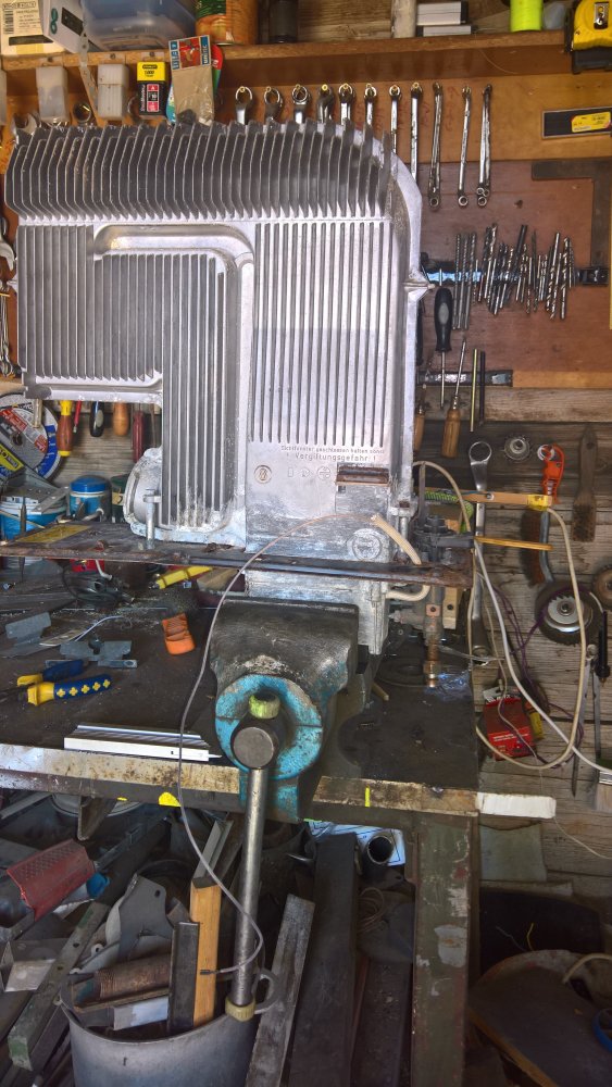

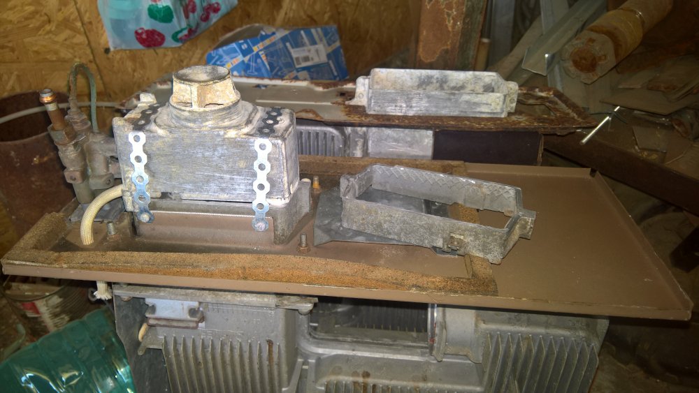

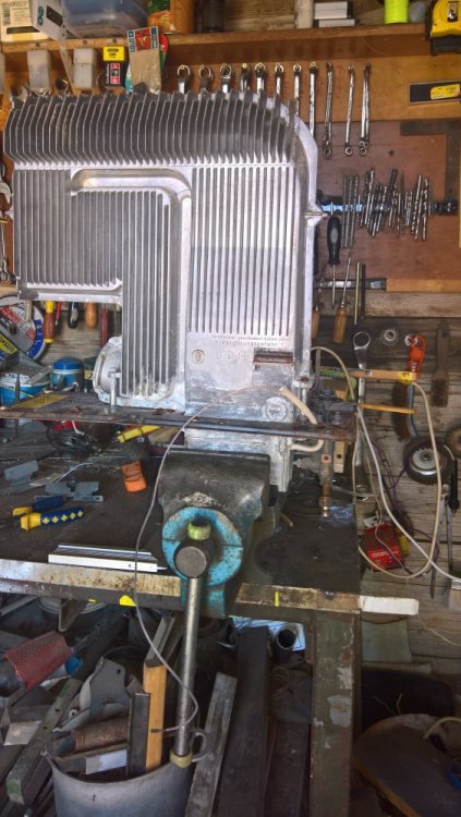

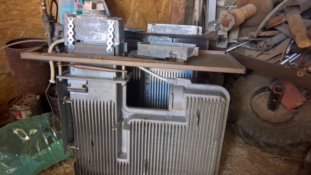

Modificare soba Carver, prin adaptare robinet Truma.
Carver are fusta inferioara, unde intra arzatorul, mai lunga decat Truma. Este necesar sa fie scurtata la dimensiunea corecta, iar  tabla suport modificata pentru montajul noului arzator. Un pic de bricolaj si soba functioneaza perfect. A fost un pic de munca si pentru a obtine o tija de comanda a robinetului, utilizand cele doua tije avute la dispozitie.
Regret ca n-am facut mai multe fotografii, nu mi-a stat capul la asta ci la rezolvarea problemei.
In foto se vede cam cat a fost necesar sa tai din "fusta" originala Carver
