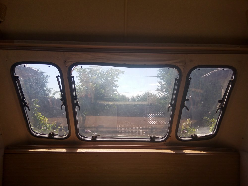

Am uitat sa povestesc, asa, ca pe o descoperire:
M-am chinuit o gramada sa curat siliconul cu care fusese "reparata" imbinarea tabla tavan/panou frontal si diversele fisuri.
-  am incercat toti solventii din casa - nimic
- am citit pe net ca merge cu otet - apa de ploaie
- am cumparat din Dedeman un spray specializat - nici macar nu l-a gadilat.
La plezneala, nu stiu ce mi-a venit, am dat cu acetona. A mers !
Printre altele, am luat din Dedeman si un diluant universal "Danke!" - bun si ala

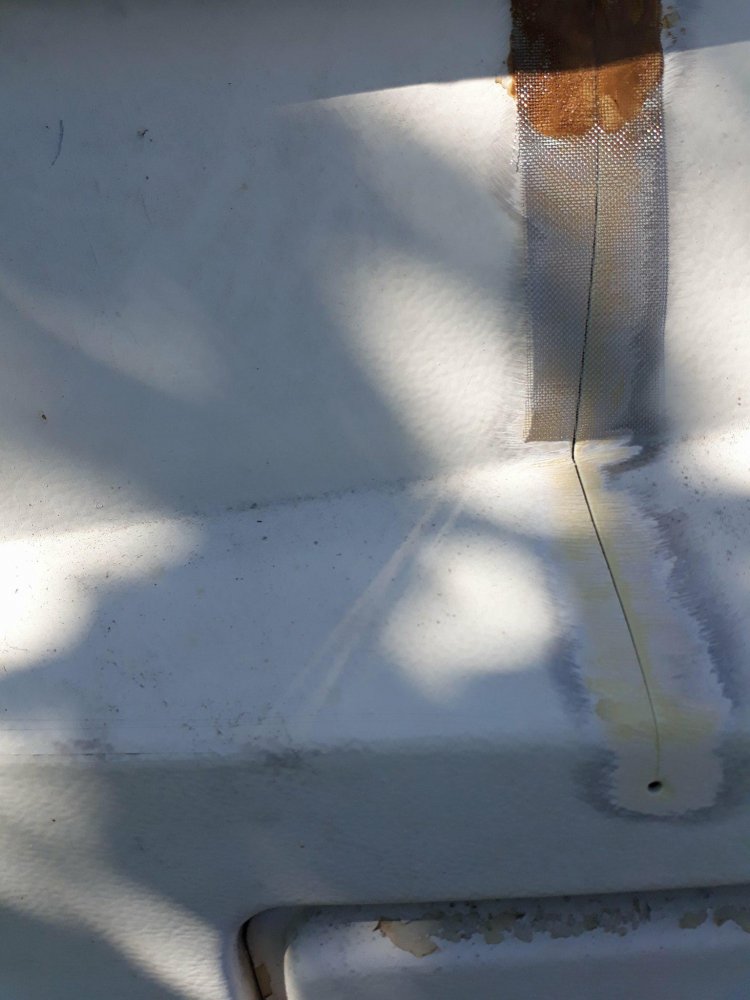

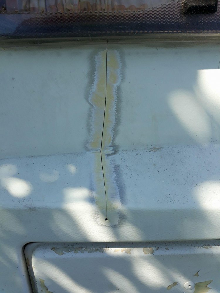

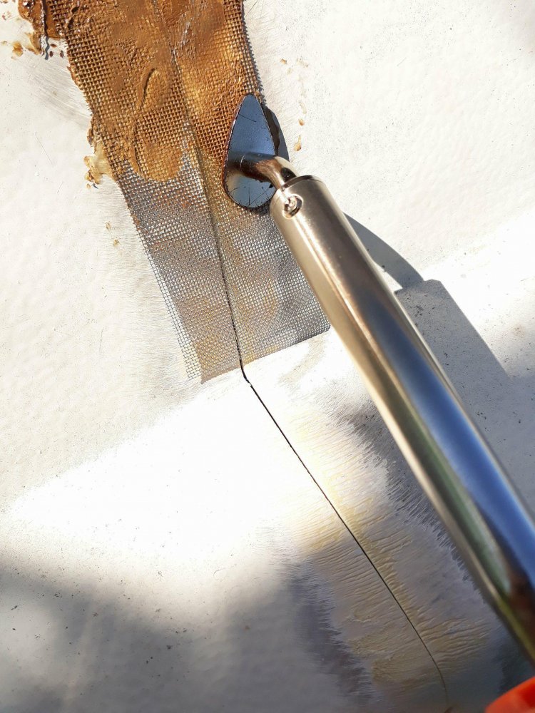

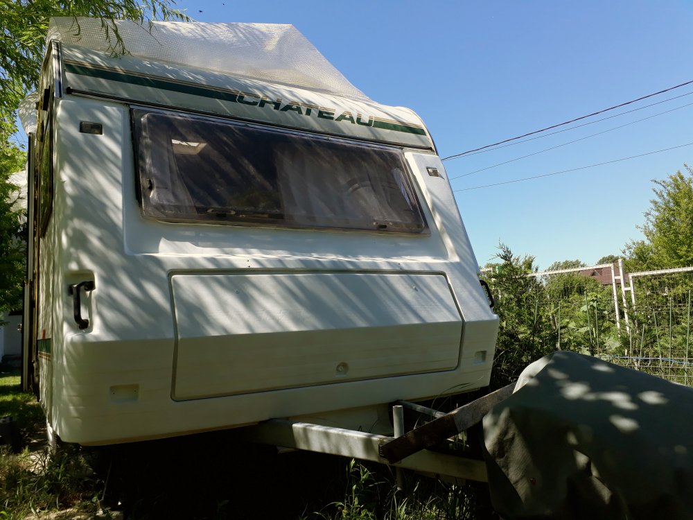

A venit vremea si pentru reparatiie din exteriorul peretelui. Din plastic.

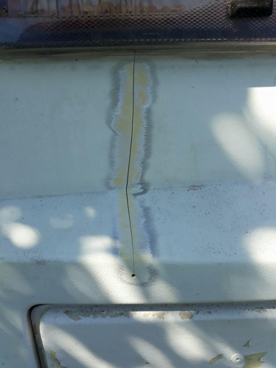

Aveam inca de anul trecut niste fisuri pe lateralele geamului si una mai serioasa in dreptul capotei portbagajului. Anul trecut, venind sezonul plecarilor, doar le-am conservat cu niste Sikaflex. Trecand prin iarna fisura de deasupra capotei s-a transformat in ruptura completa. Au mai aparut inca 2-3 mai finute.
Am cerut niste sfaturi pe topicul cu reparatii la elementele din plastic si m-am apucat de treaba.
Scula: luata de AICI
Am decis sa lucrez pe exterior, in portbagaj e si pozitia proasta + ma incurca suportul capotei care este prins prin nituire, nu-l pot da jos.

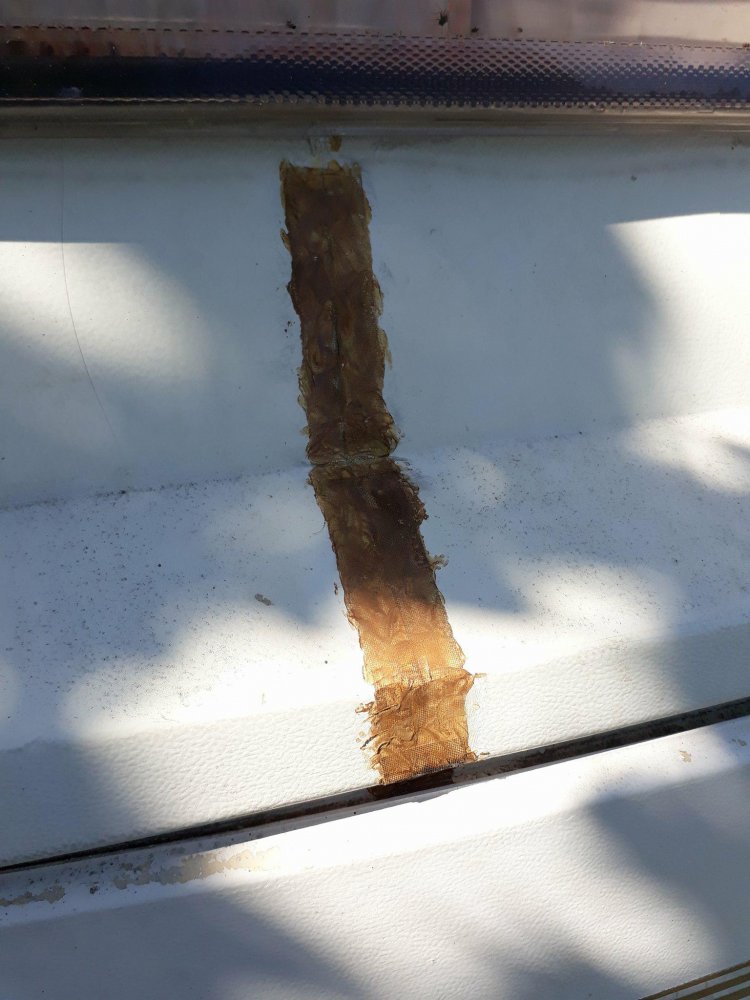

Munca de azi: incastrarea plasei la ruptura cea mare (ultima poza)  + una dintre celelalte fisuri nou aparute:

Am vazut pe net ambele variante.
Asta din filmulet practic lipeste intre ele doua panouri umpland rostul cu plastic inmuiat. Personal, pentru ce-mi trebuie mie, adica sa incastrez in suprafata plasticului acea plasa si sa umplu eventualele adancituri sau crapaturi mai mari cu ABS mai comoda mi se pare varianta tip letcon.
PS:inca mai am fisuri de rezolvat, am terminat plasa si astept sa-mi mai vina :)

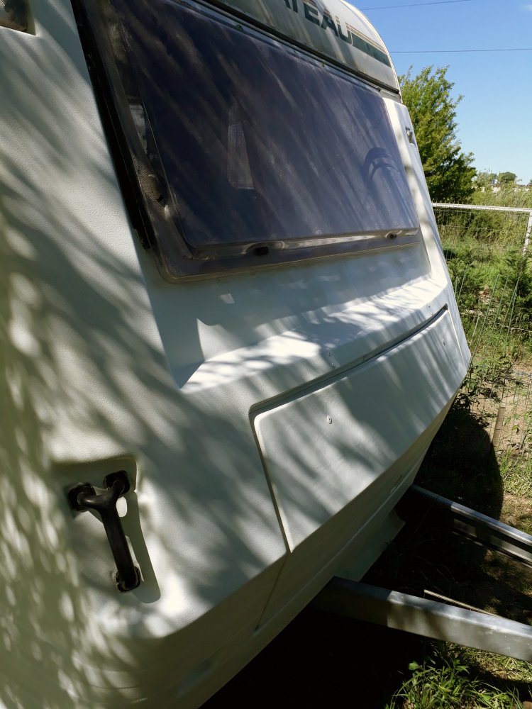

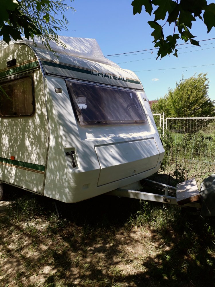

Radu Ionescu
Abia azi e gata lucrarea, calculasem gresit cantitatea de vopsea si a trebuit sa comand iar.
Am folosit primer ptr. cauciuc si plastic, la fel si vopseaua.
