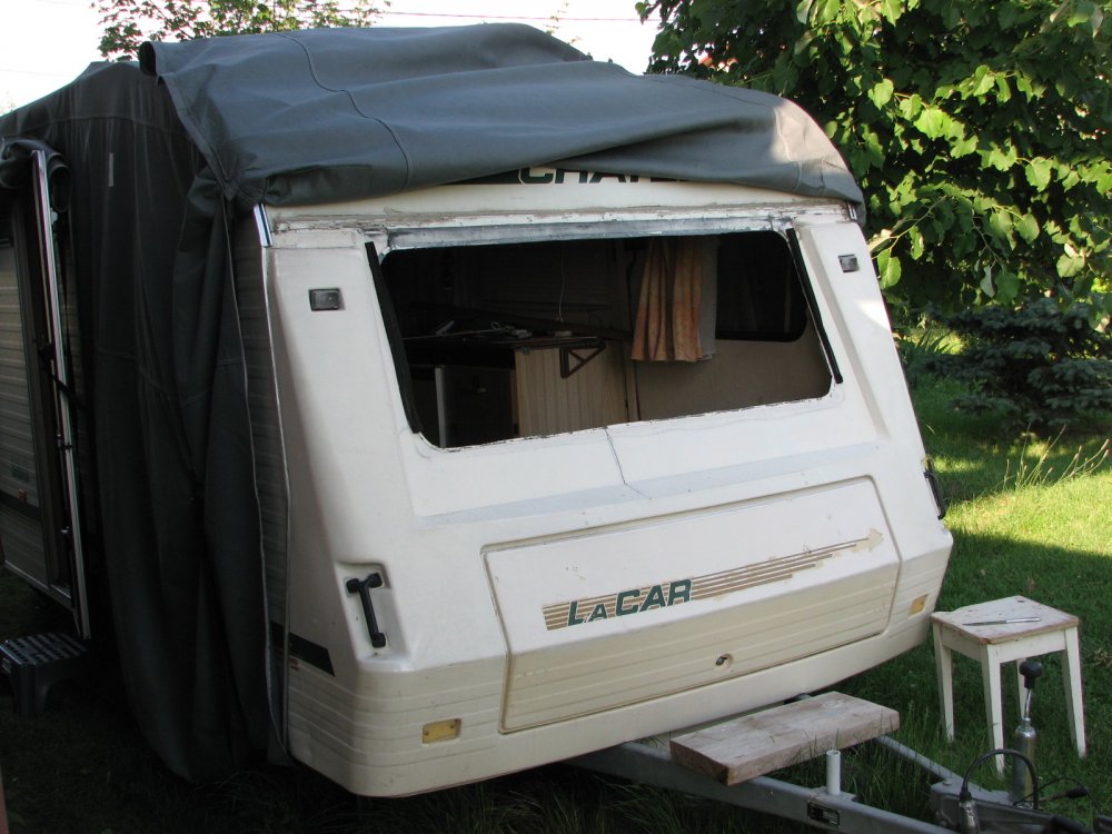

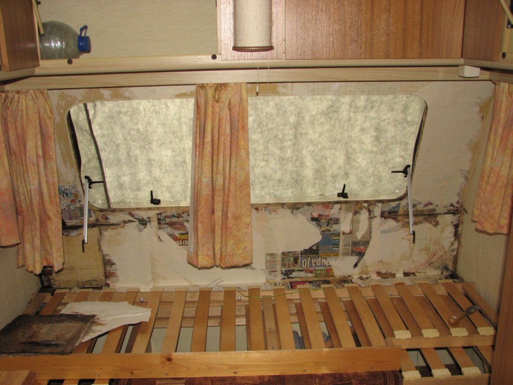

Radu Ionescu 664 Semnalează Publicat 27 Iunie, 2017 Vazand ca in ultima vreme pe aici lumea mai mult se plimba si nimeni nu mai are probleme, m-am gandit sa inviorez eu un pic aria tehnica Datele problemei: - Rulota: Chateau La Car 380, 4 locuri de dormit, an fab. 1986. Cumparata de mine acum 2 ani de la cineva care o luase in dec. 2012 de la ceva samsar de rulote. Cel de la care o luasem eu in 2015 doar o cumparase in 2012 dar n-o folosise deloc. Samsarul o adusese din Olanda. Cand am luat-o eu, singura problema aparenta era ca nu puteam tine geamul frontal deschis, bratele nu se mai fixau in nimic. Am tras concluzia ca e ceva cu rama geamului, pesemne ca ceva infiltratii pe la geam si au putrezit lemnele alea. Am hotarat ca voi rezolva candva. La peretele frontal era clar ca se mai intervenise candva, tapetul avea alta culoare. Ce m-a hotarat sa ma apuc de treaba: - asta iarna , cand am scos salteaua de la patul frontal (original rulota a avut 2 zone de dormit, fiecare cu cate 2 canapele fata in fata. Olandezul a construit peste canapelele din fata un pat fix, chestie care mie imi place), am descoperit la imbinarea peretelui frontal cu cei laterali pete mari de mucegai. Deci Big Buba - oricum plec cu rulota abia prin iulie, deci destul timp ptr. reparatii asadar, EPISODUL 1: Acum 3-4 saptamani m-am apucat de desfacut tapetul de pe perete. Prima surpriza: sub tapet, ziare lipite. Sub ele, alte ziare. Si sub alea, altele. Nu mi-a trecut prin cap sa le citesc, evident, dar mi-am zis in sinea mea "al dracului olandez !". Pana la ultimul strat, ditai titlul, ceva cu Ponta. Opaaa ! Am gasit si data din coltul paginii, august 2012. Deci cu 5 luni inainte de inmatricularea in Ro. Deci reparatie de samsar in vederea vanzarii ! 1 2 Distribuie această postare Link către postare Distribuie pe alte siteuri

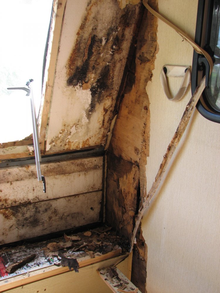

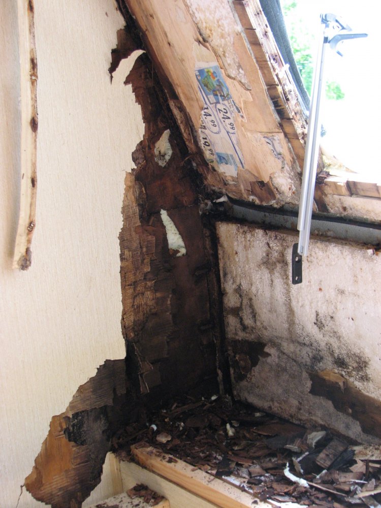

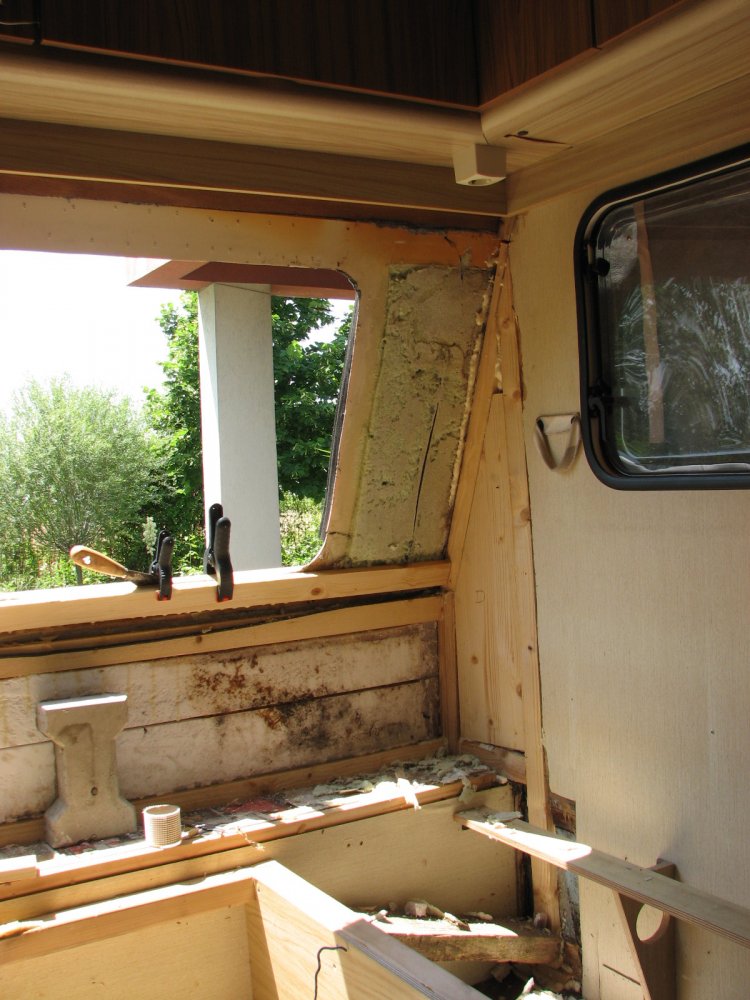

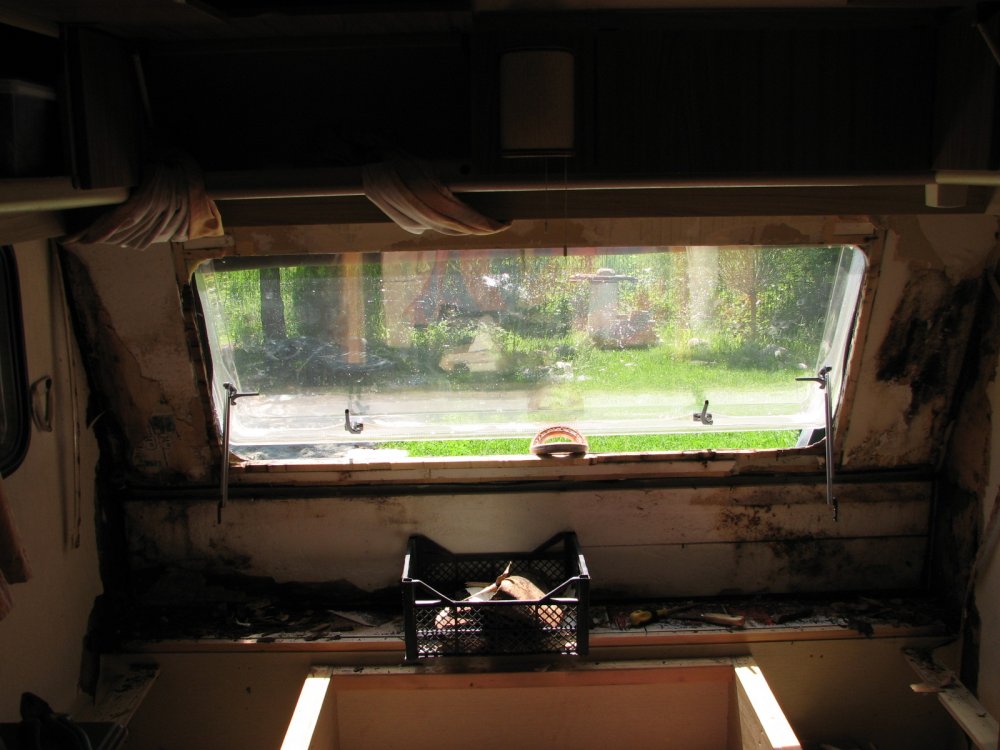

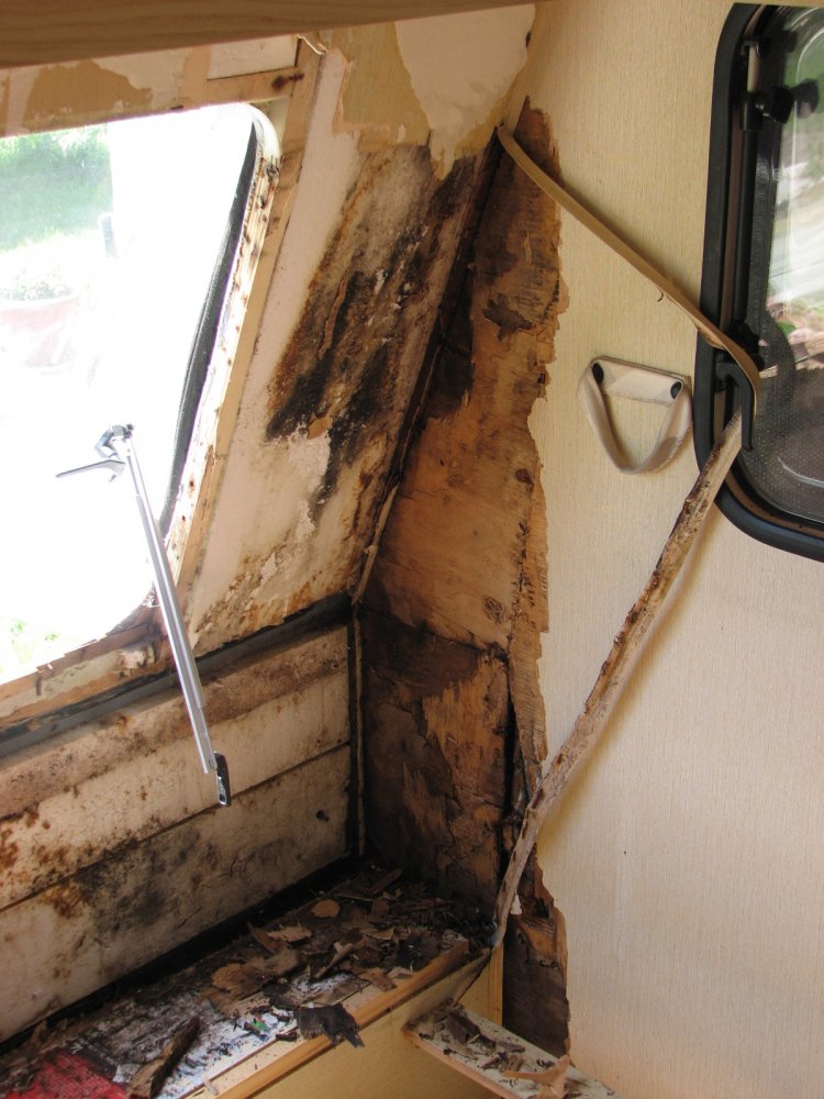

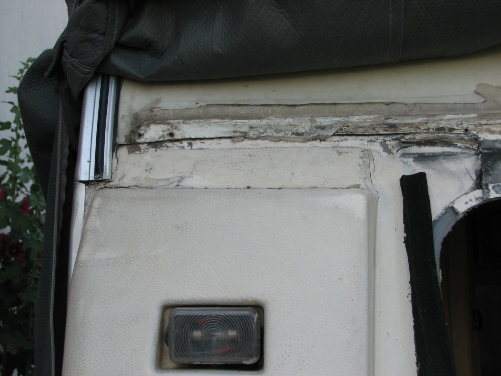

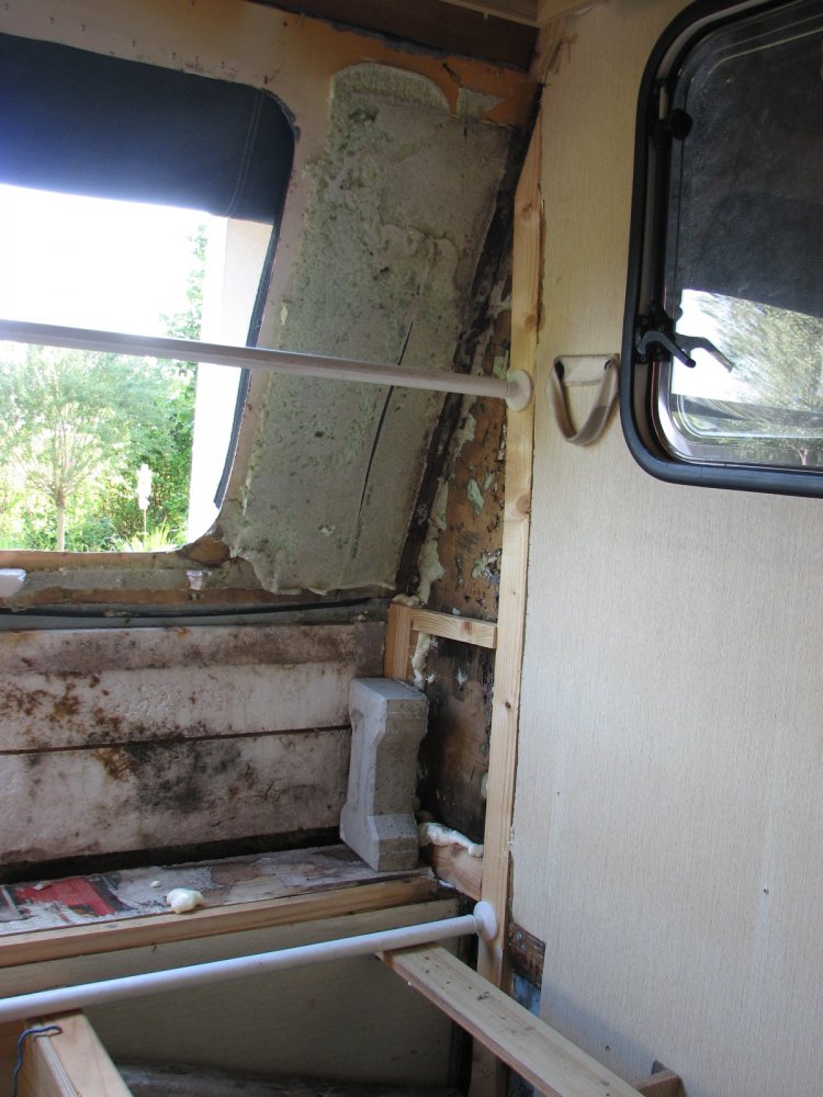

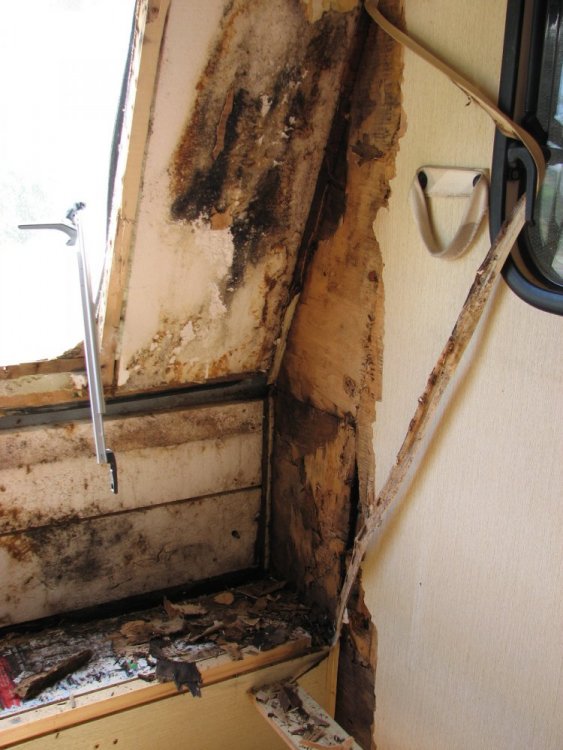

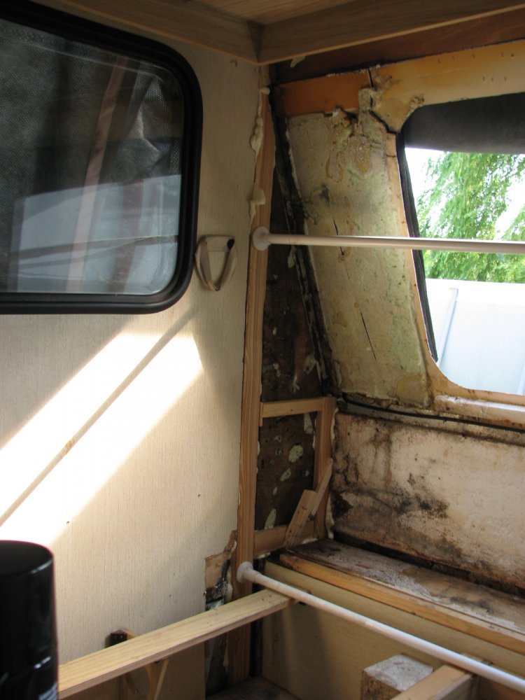

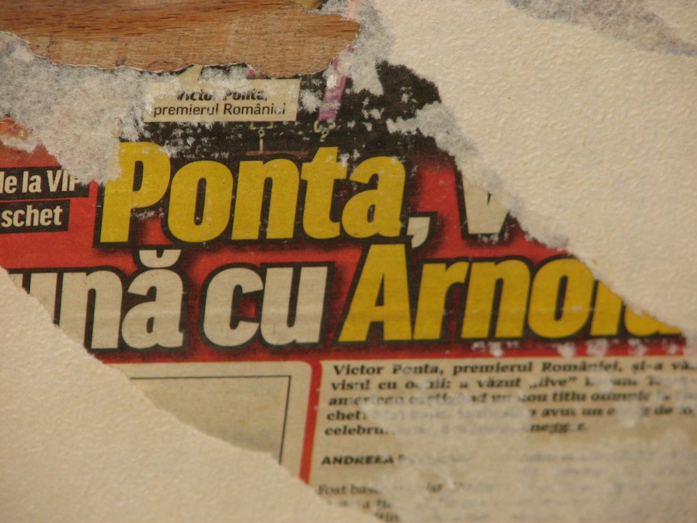

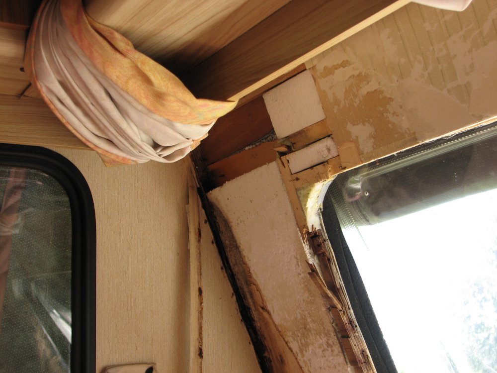

Radu Ionescu 664 Semnalează Publicat 27 Iunie, 2017 Mentionez ca m-am apucat de treaba pe la sfarsitul lui iunie iar rulota era sub husa de prin noiembrie. Dupa ce am ajuns la placaj, placajul ud fleasca, in special spre laterale. Moi si peretii laterali, pornind de sus pe verticala si spre capatul rulotei, imaginati-va in triunghi.De acolo spre spate, peretii tari. Asadar am intrat un pic si in peretii laterali. Am ajuns la structura din lemn a peretilor, pe zona afectata lemnul respectiv era doar o pasta neagra, uda, se putea aduna cu lingura se vede in ultima poza pe unde a intrat apa. Practic pe exterior este profilul de aluminiu de care este agatata fereastra. La fel si in partea cealalta, numai pe acolo a intrat. M-am uitat pe exterior, n-avea cum intra apa pe acolo cu rulota stand in ploaie ci numai cu rulota in mers prin ploaie. Eu n-am mers cu ea pe ploaie decat o data, deci toata aparaia aia pe care am gasit-o in perete zacea acolo de ani si nu se evapora din cauza tapetului si a stratului gros de ziare+aracet inca doua 3 Distribuie această postare Link către postare Distribuie pe alte siteuri

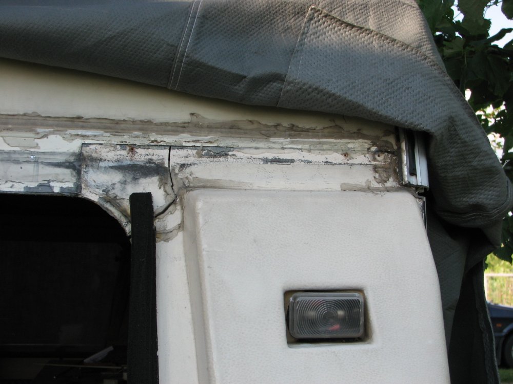

Radu Ionescu 664 Semnalează Publicat 27 Iunie, 2017 Nu mai zic ca am gasit si ceva fisuri in invelisul exterior din plastic.Pe acolo insa n-a intrat apa, n-am gasit pete pe interior, cele mai importante erau protejate de geamul frontal. Dupa ce am terminat de curatat, pauza. Ce naiba ii fac ? Si cum ? Stiam de pe multe filmulete de pe net cum se face profesional astfel de lucrare, dat jos fata de plastic, desfacut sine, etc. Nici vorba de asa ceva, nu cred ca plasticul ala batran ar rezista sa lasa operatie ! Plus ca am descoperit ca acolo sunt 2 pereti de plastic cu spuma multa intre ei si care, cat de cat, tin forma peretelui. Nu stiu daca asa a fost din fabrica sau a fost o alta interventia a olandezului de data asta, spuma e de calitate. De aia si ma gandesc ca o fi din fabrica totusi. 1 2 Distribuie această postare Link către postare Distribuie pe alte siteuri

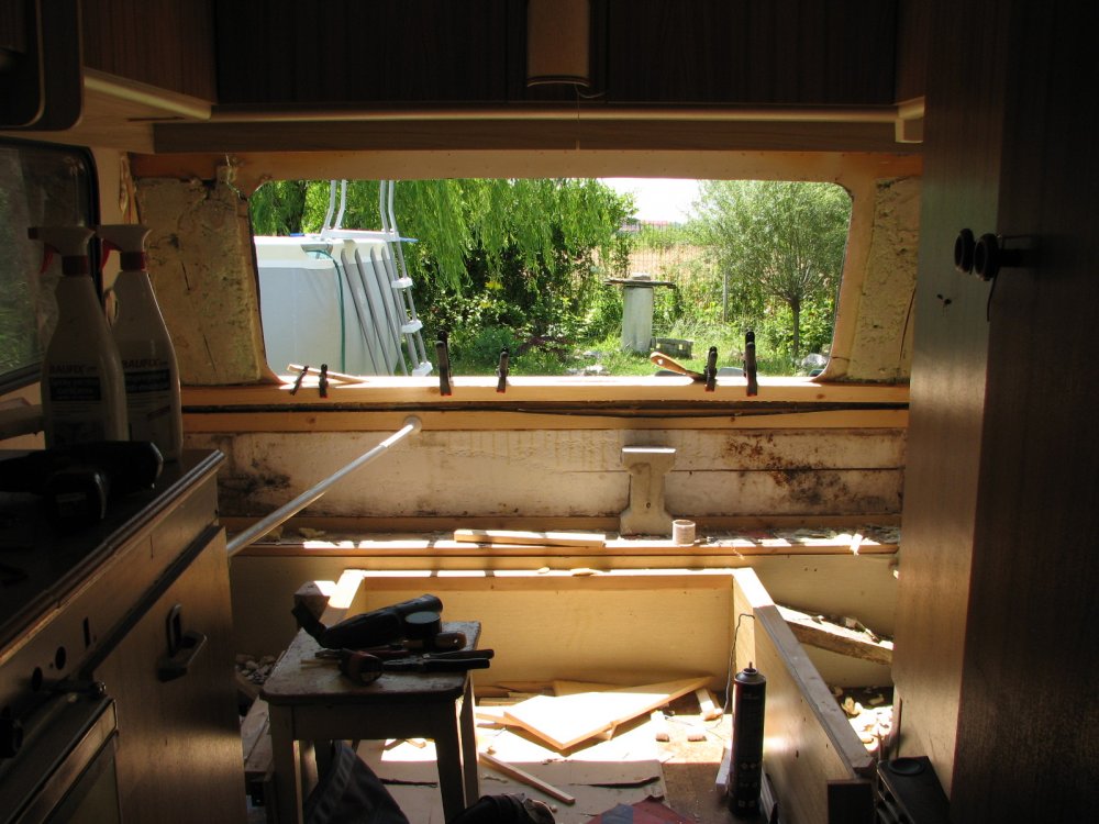

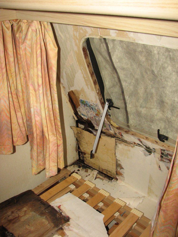

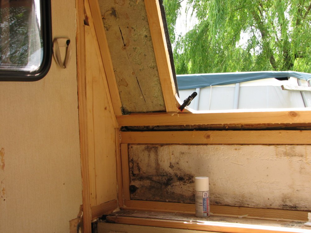

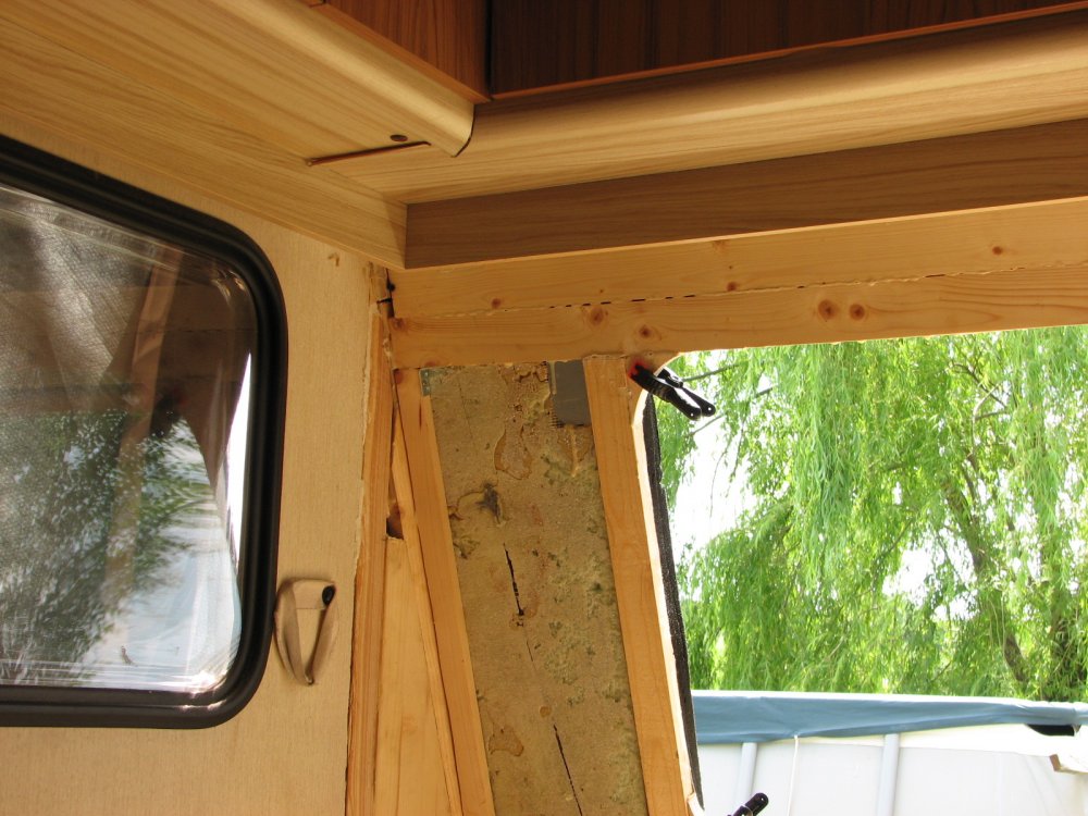

Radu Ionescu 664 Semnalează Publicat 27 Iunie, 2017 episodul 2: am racait bine pasta aia de lemn si am lasat sa se usuce bine ... sub husa, evident, ziua usa deschisa. S-a uscat vreo 2 saptamani, timp in care m-am scarpinat in cap, ca nu stiam de unde sa o apuc. Mi-am luat inima in dinti intr-o zi si mi-am facut un necesar de materiale apoi fuga la Dedeman (verificasem intai pe site sa vad ce au) Structura originala era din sipci din lemn lamelar cu sectiune 20x20. Pe site la Dedeman cea mai mica sipca in momentul ala era de 40x18, in realitate, in magazin, am gasit apropiate de ce voiam eu doar de 50x20 si 56x20, lemn de pin. Am luat si-si, n-aveau suficiente bucati doar de 50. Plus 2 placi din lemn 200x20x800 pentru laterale (asa au avut peretii laterali original, la capete scandura in care este prinsa sina exterioara ptr. cort+ acopera imbinarea aluminiu-plastic), adeziv lemn-plastic-metal de la Bison, spuma de montaj, adeziv polistiren, holzsuruburi, L-uri metalice, placaj de 4mm si alte maruntisuri. Prima operatie - uns bine sipcile cu ulei de in si lasate sa se usuce 24h A doua operatie, montat primele sipci, la peretii laterali 1 Distribuie această postare Link către postare Distribuie pe alte siteuri

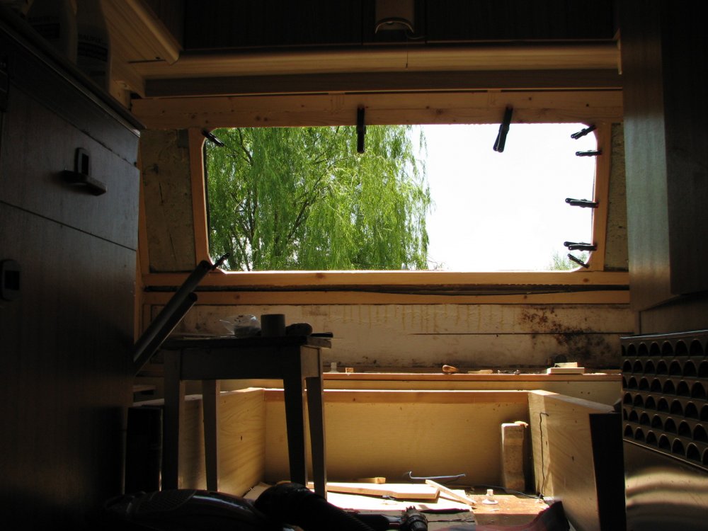

Radu Ionescu 664 Semnalează Publicat 27 Iunie, 2017 apoi primele sipci transversale la peretele frontal + completat peretii laterali 3 Distribuie această postare Link către postare Distribuie pe alte siteuri
Radu Ionescu 664 Semnalează Publicat 27 Iunie, 2017 in momentul asta reconstitui rama in jurul golului geamului. Va urma ... 2 Distribuie această postare Link către postare Distribuie pe alte siteuri

Laurentiu 33 Semnalează Publicat 28 Iunie, 2017 Munca grea fara panoul din fata dat jos.Imaginile i-mi trezesc amintiri nu tocmai placute.Oricum, trebuie sa repari si fisurile din panoul de fata, mai ales cele din partea de sus a geamului, altfel infiltratiile apar din nou.La acest model de panou parca ar fi boala sa apara fisurile in acele locuri. Spor la treaba, de reparat se repara, de invatat cum se repara se invata din mers.Daca pot ajuta cu un sfat din experienta proprie (reparatia la Chateau 908 din 1985) nu ezita sa intrebi. 1 Distribuie această postare Link către postare Distribuie pe alte siteuri
Radu Ionescu 664 Semnalează Publicat 28 Iunie, 2017 E prea veche rulota ca sa pot face o reparatie corecta. Daca ar fi fost mai recenta, incercam, de pilda, sa schimb panoul de plastic cu unul nou. Sigur ca repar si fisurile alea, nu le las asa. Distribuie această postare Link către postare Distribuie pe alte siteuri

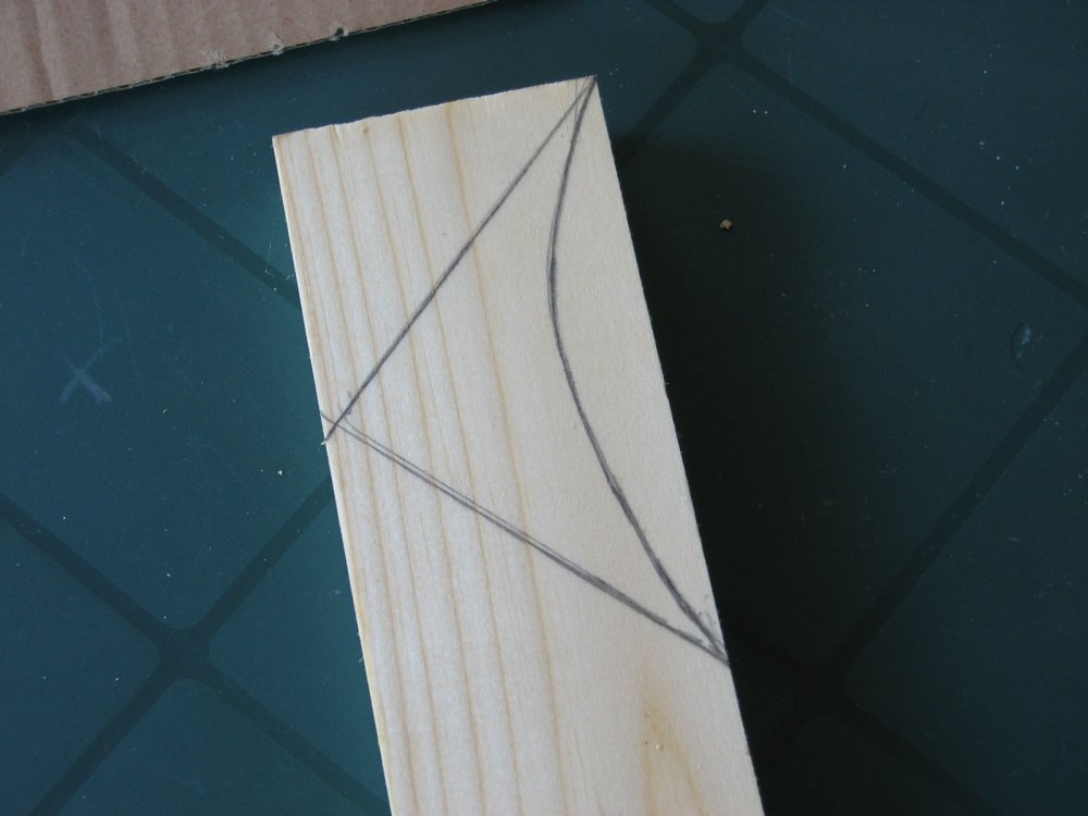

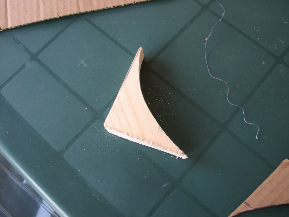

Radu Ionescu 664 Semnalează Publicat 28 Iunie, 2017 Multumesc ! Am croit niste coltare pentru golul geamului. Le recuperasem pe cele originale, din plastic dar, in realitate alea sunt pe arc de cerc iar conturul golului din panoul de plastic are alta curba 1 Distribuie această postare Link către postare Distribuie pe alte siteuri

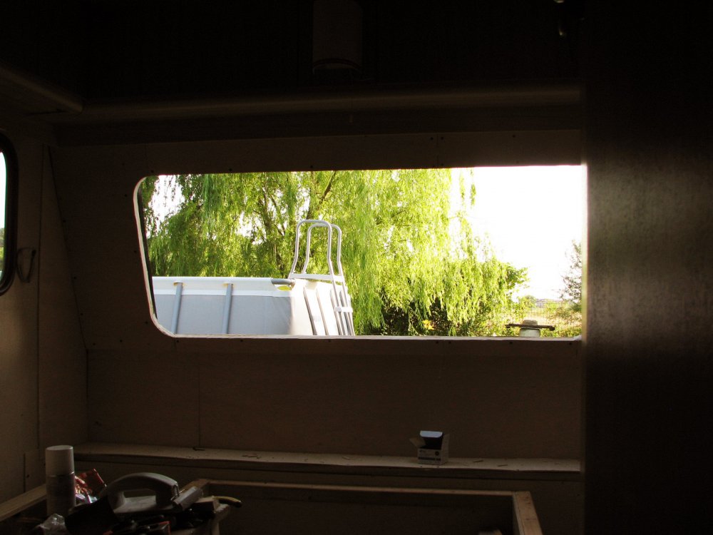

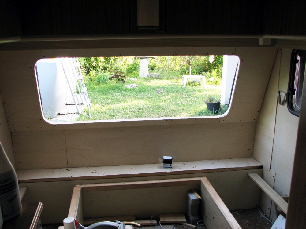

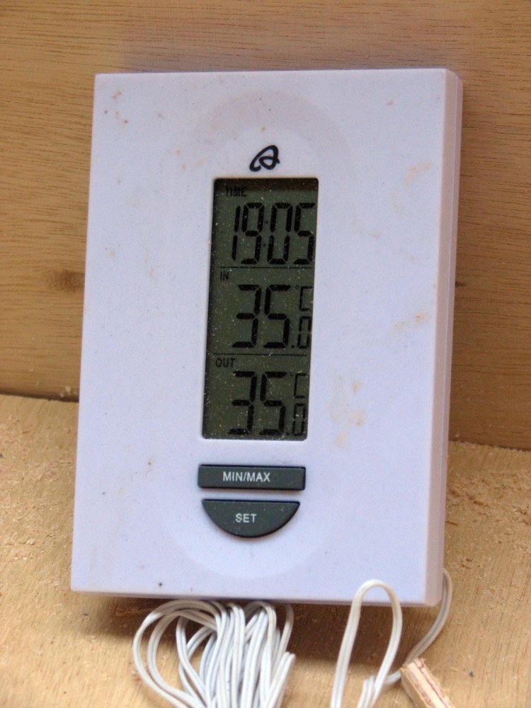

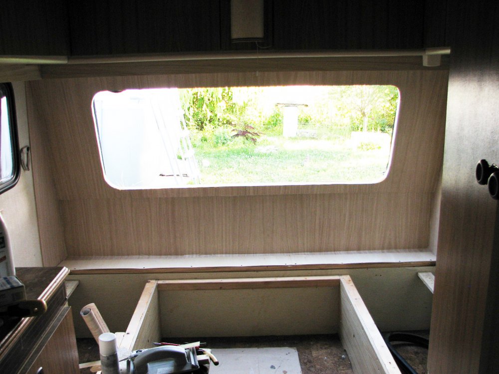

Radu Ionescu 664 Semnalează Publicat 29 Iunie, 2017 Greu al naibii cu codurile astea ! Dar trebuie sa termin, vine concediul ! Am intrat de dimineata in rulota, la ora 10 erau deja inauntru 34 grade. Am reusit sa termin de pus placajul. Pe asa caldura nu se putea lucra decat in slip si cu vizite dese in chestia care se vede prin "geam" afara 1 4 Distribuie această postare Link către postare Distribuie pe alte siteuri

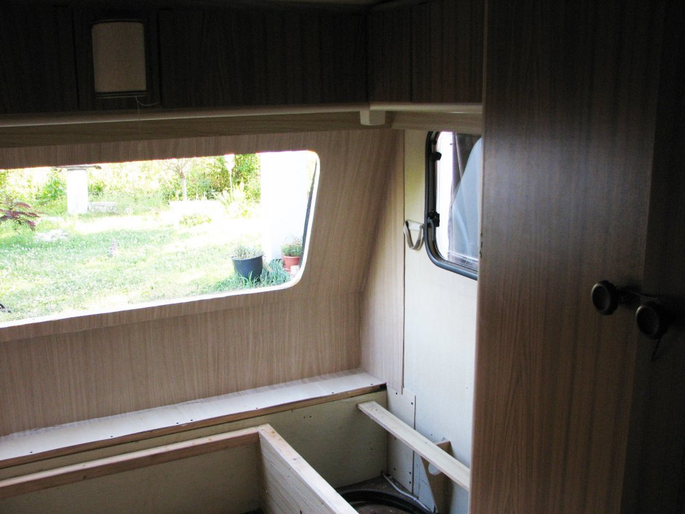

Radu Ionescu 664 Semnalează Publicat 30 Iunie, 2017 Si cam gata cu peretele. Azi - pus tapetul. (zonele nefinisate din poze vin acoperite de pat, am pat fix in fata) De maine etansarea exterioara, montat cheder, montat geamul 4 Distribuie această postare Link către postare Distribuie pe alte siteuri

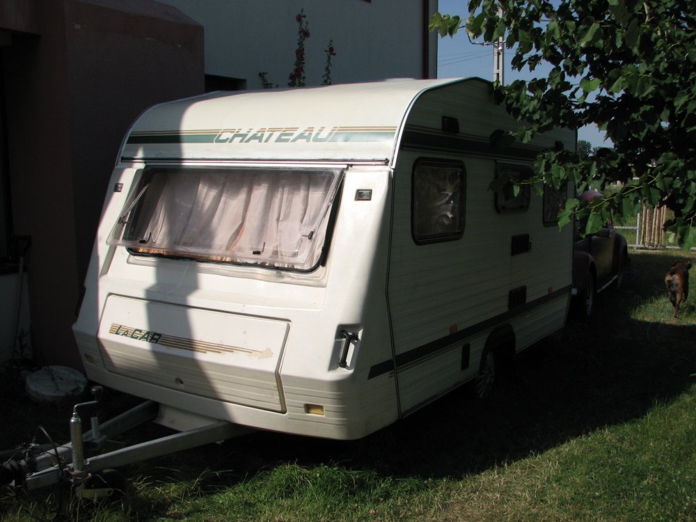

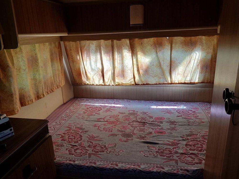

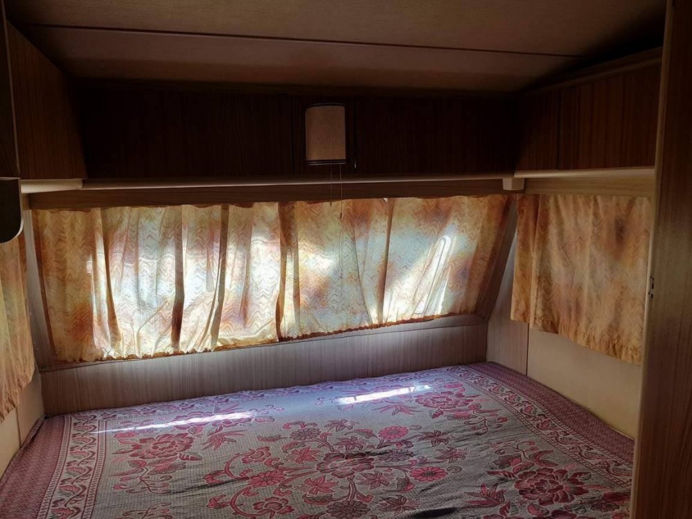

Radu Ionescu 664 Semnalează Publicat 2 Iulie, 2017 Siiiii......GATA ! 2 8 Distribuie această postare Link către postare Distribuie pe alte siteuri
