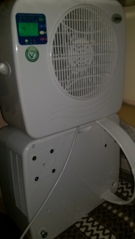

în urmă cu 3 ore, dan225 a scris:
- aer conditionat (350w la 220v);
Ce aer conditionat ai la doar 350w? Poti pune 2-3 poze ?
Dan Marius
Salut, poti verifica detaliite tehnice sau cumpara de aici coolmycamper .

Aerul conditionat trebuie si el sa fie pornit cateva ore pe zi
Acesta va fi folosit doar in stationare, nu? Din descrierea produsului (linkul postat de tine): "The mounting brackets supplied are not designed for use while a vehicle is in motion. It would be reckless and dangerous to use this equipment when on the road."

  Salut, stiu ca panourile solare nu sunt influentate de viteza, ma refeream la faptul ca atunci cand masina se afla in miscare, tot timpul isi schimba pozitia fata de soare, automat incarcarea se va modifica permanent dar sper sa fie ok.
  Aerul conditionat va fi folosit si in miscare pt ca in cazul meu ambele unitati voi fi in masina, o sa fac o extensie a furtunului care scoarte aerul cald din unitatea  secundara, referitor la randament o sa va zic ce si cum dar probabil dupa ce o voi testa in Romania caci aici in Uk nu stiu daca va fi suficient de cald sa folosesc aerul conditionat.
