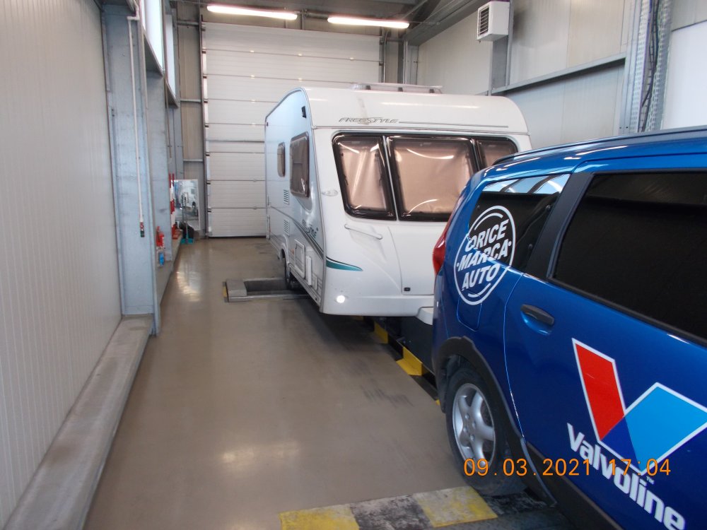

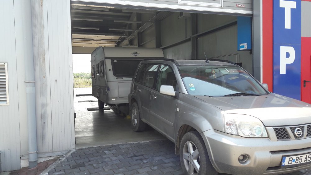

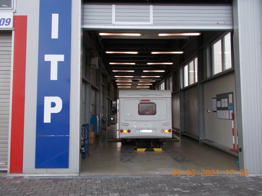

Doru Negru 158 Semnalează Publicat 15 Martie, 2021 Cum se apropie sezonul rulotelii , va stam la dispozitie la STService pentru ITP rulote, reparatii si reglaj sistem franare sau protap. Locatia noastra este in Ghimpati, jud. Giurgiu, intr-un service multimarca ultramodern, Operator Independent Mazda. Contact tel 0730082476/0723553334 . 6 Distribuie această postare Link către postare Distribuie pe alte siteuri
Daniel P 12.570 Semnalează Publicat 15 Martie, 2021 Chiar vream sa te sun că saptamana asta daca tot e vremea urata, cred ca vin si eu sa fac ITP- ul. Mai am un prieten care tine rulota la mine si sper să venim impreună . Dar cel mai bine, o sa ne auzim totuși la un telefon, să nu fii ocupat . Distribuie această postare Link către postare Distribuie pe alte siteuri
Doru Negru 158 Semnalează Publicat 16 Martie, 2021 Sigur Dane , pentru a doua rulota , daca ai cartea pot veni sa o iau eu , le facem pe ambele . 1 Distribuie această postare Link către postare Distribuie pe alte siteuri
Alin Opran 2.471 Semnalează Publicat 16 Martie, 2021 Trebuie sa vin si eu cu o duba Ducato @Doru Negru. Sper ca faceti ITP la dube Distribuie această postare Link către postare Distribuie pe alte siteuri
Doru Negru 158 Semnalează Publicat 16 Martie, 2021 Facem Aline , sa m-a suni cu o zi inainte sa ajungi , ca de , drumu' e lung , nu putem estima cand ajungi . 1 Distribuie această postare Link către postare Distribuie pe alte siteuri
Daniel P 12.570 Semnalează Publicat 16 Martie, 2021 în urmă cu 4 ore, Doru Negru a scris: Facem Aline , sa m-a suni cu o zi inainte sa ajungi , ca de , drumu' e lung , nu putem estima cand ajungi . Distribuie această postare Link către postare Distribuie pe alte siteuri
Daniel P 12.570 Semnalează Publicat 12 Iulie, 2021 (modificat) La 15.03.2021 la 9:19, Doru Negru a scris: Cum se apropie sezonul rulotelii , va stam la dispozitie la STService pentru ITP rulote, reparatii si reglaj sistem franare sau protap. Locatia noastra este in Ghimpati, jud. Giurgiu, intr-un service multimarca ultramodern, Operator Independent Mazda. Contact tel 0730082476/0723553334 . Rezolvat ! Multumesc @Doru Negru ! Modificat 12 Iulie, 2021 de Daniel P Distribuie această postare Link către postare Distribuie pe alte siteuri
