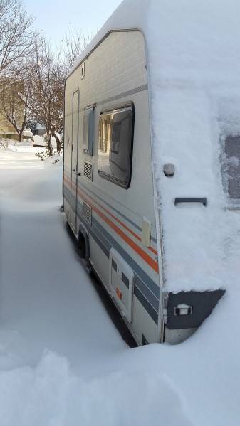

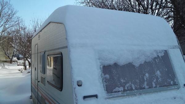

poza de azi dimineata. Acum nu mai e zapada aia

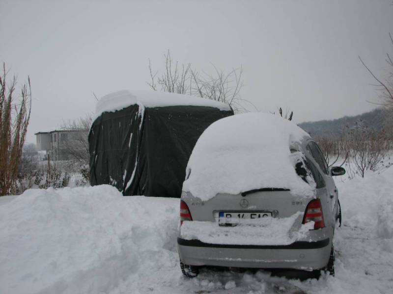

Asta-i jucarie, nu zapada, fericitule ! Sa vezi la mine, in buricul Bucurestiului, peste 60 cm !! In curte nu mai am unde sa o dau, merg pe ea. Bine ca am curatat rulota, acoperisurile si copertina masinii (s-a strans cam la 1 m pe jos). Daca as fi avut cultura de grau n-ar fi cazut atata din cerul asta ticalos...
