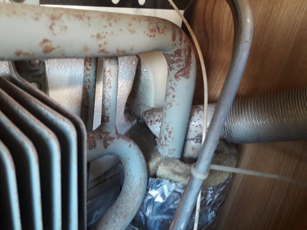

      Hai noroc, dragilor!
      Sunt foarte incepator in ale rulotei si am nevoie de un sfat sau o parere de la voi.
      Am cumparat o rulota veche Hobby, nefolosita foarte multi ani.
      I-am pus butelie cu gaz, aragazul functioneaza zici ca-i nou.
      Dar frigiderul nu vrea deloc. Am urmat pasii gasiti in topicurile de aici din forum, dar nu se intampla nimic. Poate n-am inteles bine.
      Atasez si pozele.
      Ce ma sfatuiti sa fac?
      Va super multumesc!
