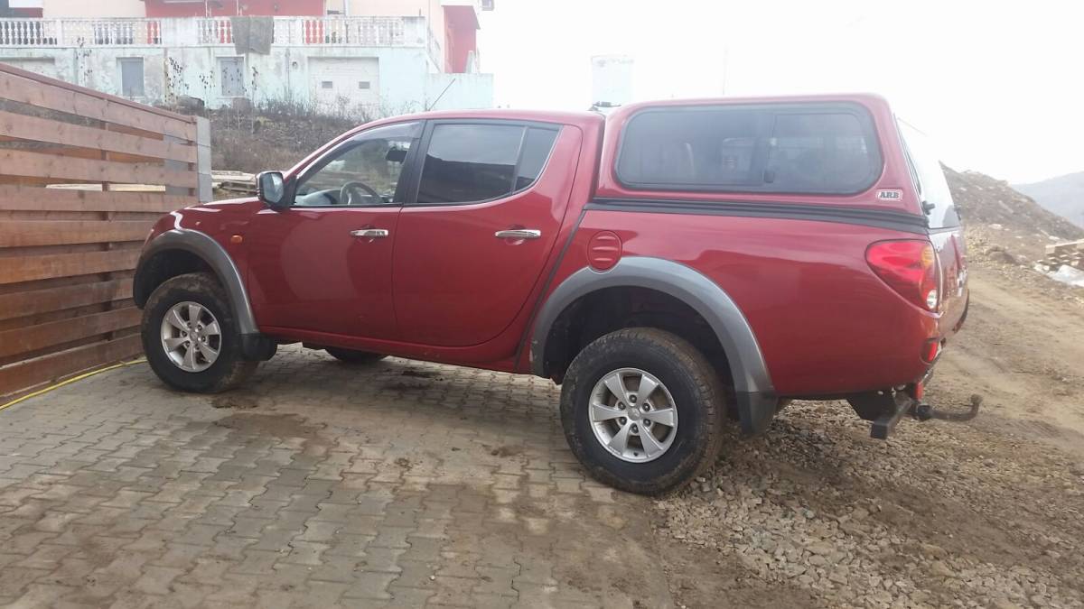

As vrea sa știu dacă se poate mari garda la sol la o rulota. Eu o trag cu un Mitsubishi L200 care este înălțat. Chiar si cu o rulota scurta spatele de la rulota este sensibil mai jos. Cu o rulota de 7m+ problema va fi si mai pronunțată. Se poate face ceva in direcția asta? Ar ajuta in principal pe drumuri ceva mai proaste.

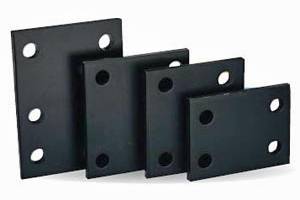

Modificarea o poti face prin adaugarea unei placi de grosimea dorita, intre placa de fixare din punte si lonjeron si bineinteles cu modalitatea de adaptare si de prindere a telescopului, in situatia ca rulota detine telescoape.

Pentru carligul masinii exista o placa speciala care-ti permite sa lasi bila mai jos . Verifica pe net ...sigur google stie tothi

Chiar sunt ceva piese (placi metalice) in acest sens, depinde acum si de typ-ul carligului montat!

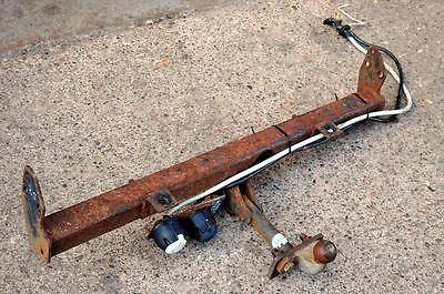

Mutumesc de sfaturi o sa vad ce se poate face. La mine carligul nu este prins pe placa, este pe bara metalica.

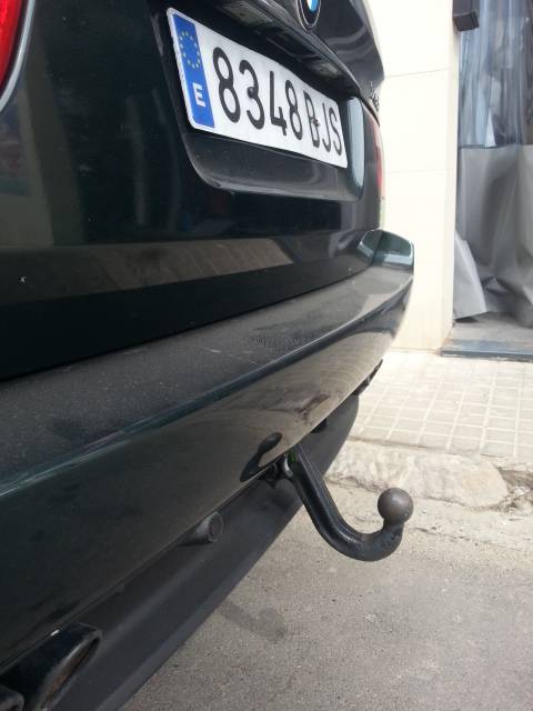

Carligul tau se demonteaza?? ( ma refer la bratul cu bila )

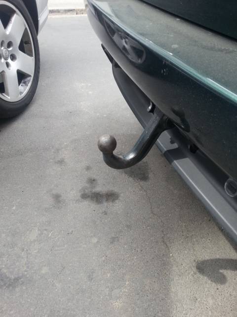

Astazi am vazut ceva care te-ar putea ajuta cred.:ascratch:
Un carlig ce se lasa usor in jos.....si asa cred ca vei echilibra si rulota. ( E o parere de-a mea )
Poate ma insel . dar se lasa sub dispozitivul de prindere in suportul de pe caroserie.:ascratch:

Si la mine sta relativ la fel -Wranglerul meu este inaltat cu 10 cm mai mult de cit masina standard. Rulota are o tendinta de usoara ridicare in partea din fata(cind este pe cirligul masinii) ..-corect.
  Problema se rezolva in felul urmator- cind pleci in drumetii cu rulota incarci tot ceea ce este greu in masina- (astfel ajunge la aceeasi inaltime cu rulota-aprozimativ)
Rulota mea are 495 interior..deci undeva la 590 (cred) cu tot. Nu am atins cu spatele rulotei nici o data - am mai sters moverul..dar nu spatele .hi

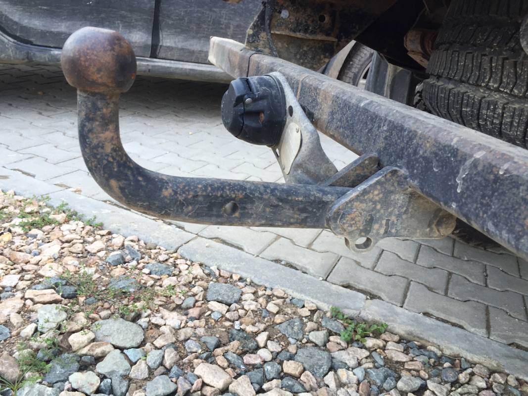

în urmă cu 9 ore, Radulea a scris:
@Radulea, nu se vede bine in poza prinderea pe bara metalica la care faci referire, dar fata de priderea carligului la masina colegului @Cornel Mihailescu esti in avantaj, deoarece nu trece printr-un spoiler ci dedesupt!
Asadar se poate adapta aceea placa la care faceam referire! Pune te rog o poza mai indeaproape cu prinderea carligului, chiar mai multe si ne dam mai bine seama de ce si cum! Oricum nu este ceva de nerealizat!

Nu-i masina mea cea din poza. hi
Eu doar am fotografiat azi aceasta masina ca sa-si faca o idee colegul nostru.:ascratch:
14 minute în urmă, Cornel Mihailescu a scris:
Nu-i nici o problema, rectific: atunci ca masina data exemplu,  cu carligul din poza la care faceai referire! nay

Cred ca poti sa-i anulezi cuiul tau, si sa prinzi un brat cu bila detasabila ( in prinderea unde este cuiul tau) ...apoi sa vi cu placa respectiva

Da, dar e lucrare destul de pretentioasa. Nu stiu pe cineva sa se bage, si sa si am incredere in rezultat.

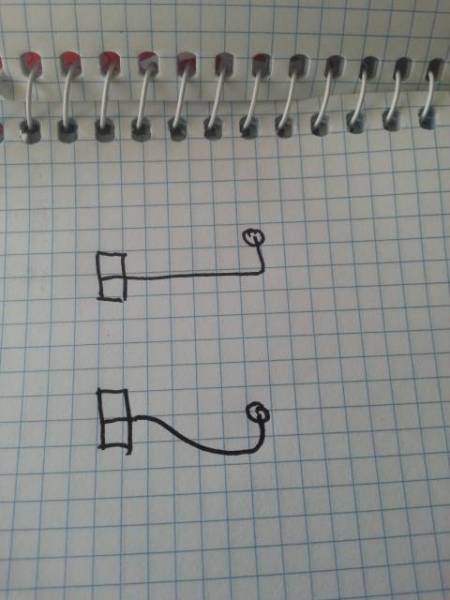

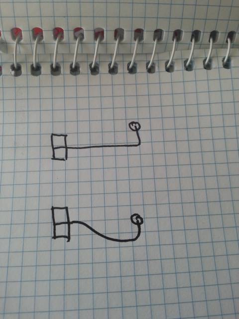

Salut,  hi
Parerea mea este ca daca ai schimba cuiul tau cu unul curbat
ce se lasa vreo 8-10 cm mai jos ar fi mult mai bine decat acum.:ascratch:
Desenul e cam...stangaci. Ideea conteaza....hahaha.

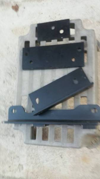

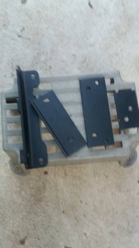

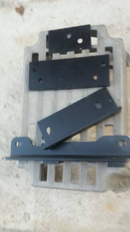

Dar si prelungind suportul de prindere prin adaugarea "ecliselor" de care faceam referire, care pot fi si sudate atat de suport cat si de bara de care sunt prinse, asta dupa ce au fost si prinse cu 2 suruburi si prin intermediul unor distantoare pentru a suplinii carligul si a mentine distanta!

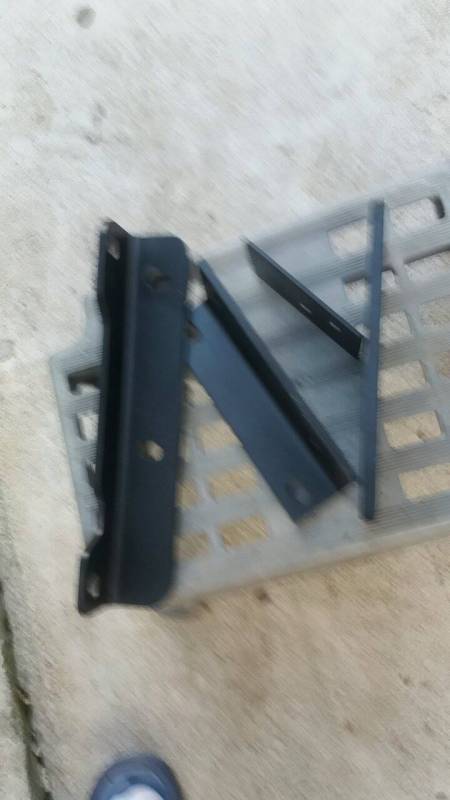

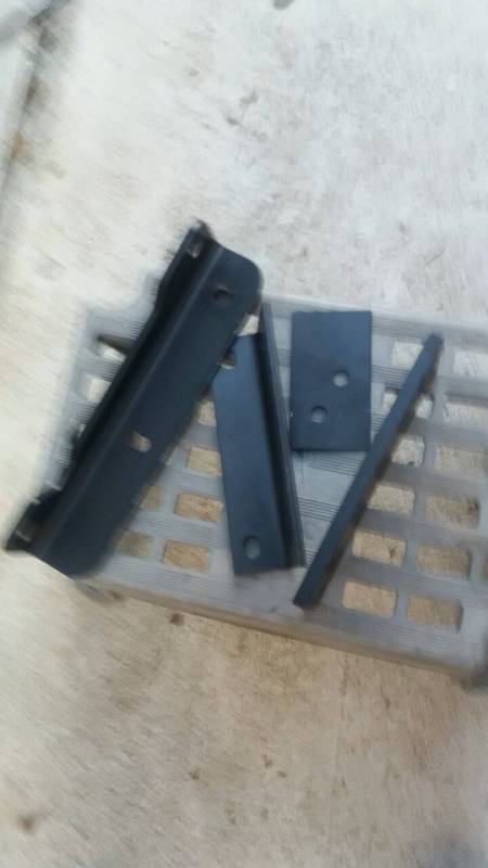

Bunaoara cand am cumparat carligul pentru Tucson am primit in colet mai multe eclise! Ma tot intrebam :ascratch:cum vin montate toate, apoi am realizat ca de fapt kitul respectiv corespunde montarii pe toate modelele de Hyundai/ SuV, si priderea pe sasiul masinii difera la ele!
Chiar n-a fost greu deloc montatul mai ales ca mi s-a cerut 250 lei manopera!
Cum spuneam au fost mai multe piese din care au prisosit astea din pozele de mai jos!
Ei bine din asa ceva se poate realiza prelungirea in jos a suportului pentru carlig! Eu pot sa ti le trimit "moka", trebuind sa platesti doar transport, ori poate gasim ceva la "curieratul rulotistilor"? Tot nu-mi folosesc mie, asta daca crezi ca poti ori ai pe cineva care te poate ajuta!
Nu de alta dar sunt tratate special pentru asa ceva! Zic si eu, acum tu sti ce doresti! j;[
Apropo, daCa te uiti la imaginea pusa mai sus de catre colegul @Andrei Urucu, si acolo cele 2 piese de prindere sunt mai lungi, cu 2 randuri de gauri, prinderea carligului respectiv fiind pe verticala nu pe orizontala ca in cazul tau! Ceva de "genul respectiv" trebuie realizat si la masina ta!
 Bafta! nay

Uite am gasit varianta despre care incercam sa-ti povestesc -asa am avut eu pe masina - ( scuze poza este doar pt a vedea modelul ) Prinderea este asemanatoare cu ce ai tu-2 suruburi . dupa asta trebuie sa cauti o placa ca cea din a doua si a treia poza ..
