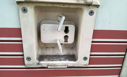

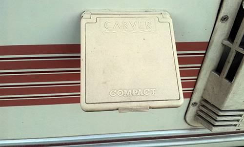

Puteti sa-mi spuneti si ce se afla in imaginile de mai jos si cum se foloseste? :)
Cu ajutorul acestui sistem se alimenta instalatia de apa cu ajutorul unei pompe.
Nu mai este necesar la rulota ta deoarece proprietarul a adaptat acel bazin de sub perne, fiind mult mai comod, decat sa se alimenteze dintr-o sursa exterioara.
Alex I.
Am inteles - deci eu nu-l mai folosesc. Doar scot busonul ala de langa, bag apa si-atat.
Exact.

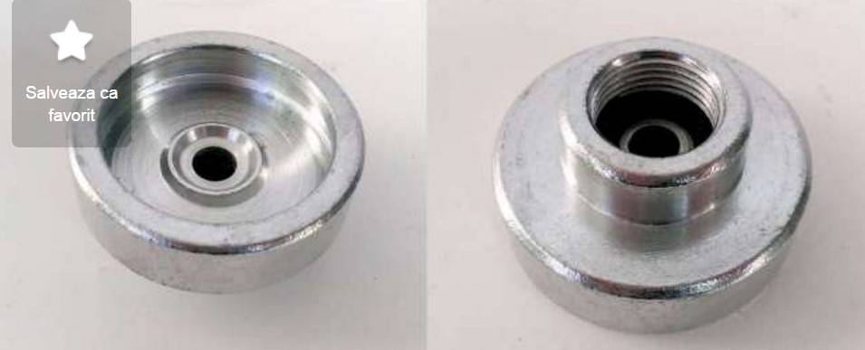

Pentru gpl, iti recomand sa-ti cumperi o "ciuperca" ca cea de mai jos
Adaptor LPG butelii GPL
Acest adaptor te ajuta sa-ti incarci butelia si in unele locuri din afara tarii.
Sper sa-ti fie de folos :)

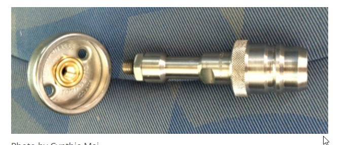

hi@Adrian Chiritescu  Depinde prin ce tari din UE doresti.( nu toate tarile au la fel sistemul de alimentare cu GPL)
Din ce stiu eu tari ca Ungaria, Austria , Italia, Franta, au acelasi adaptor ( foto 1 )
Spania are alt fel de adaptor ( foto 2 )
Acest adaptor ( reductie ) se gaseste de vanzare pe Olx.ro ( pun adresa aici ) si costa 25 de lei
Reductie pentru incarcare butelie GPL
