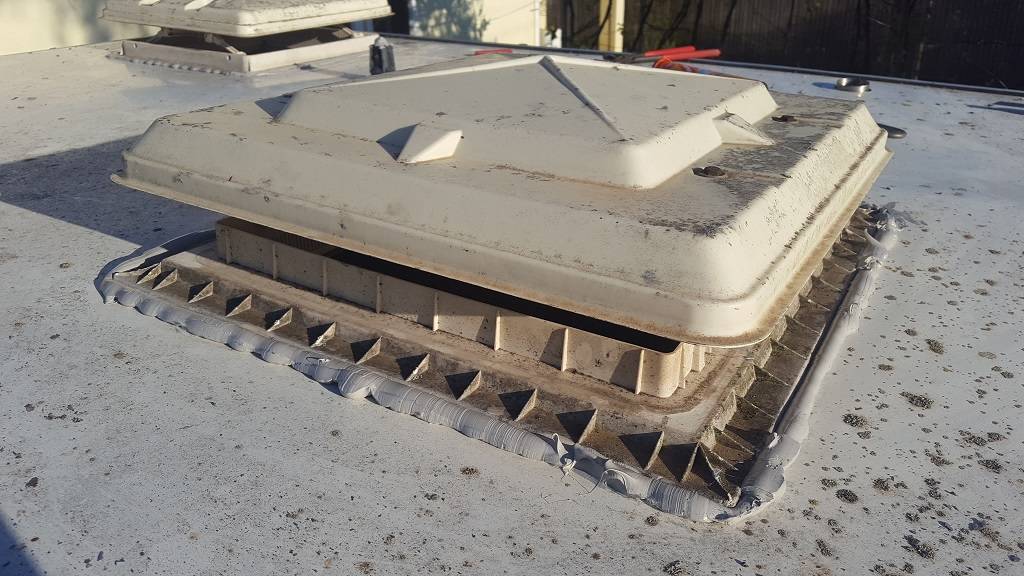

Dupa cum am mentionat zilele trecute, sambata am fost la rulota si am schimbat siliconul la toate trapele posibile de la rulota!
Intrucat vara trecuta se prelingea apa si picura pe langa trapa de la dormitor, dar dupa ce am stans suruburile nu a mai curs si am hotarat sa fiu precaut si sa schimb siliconul totusi.

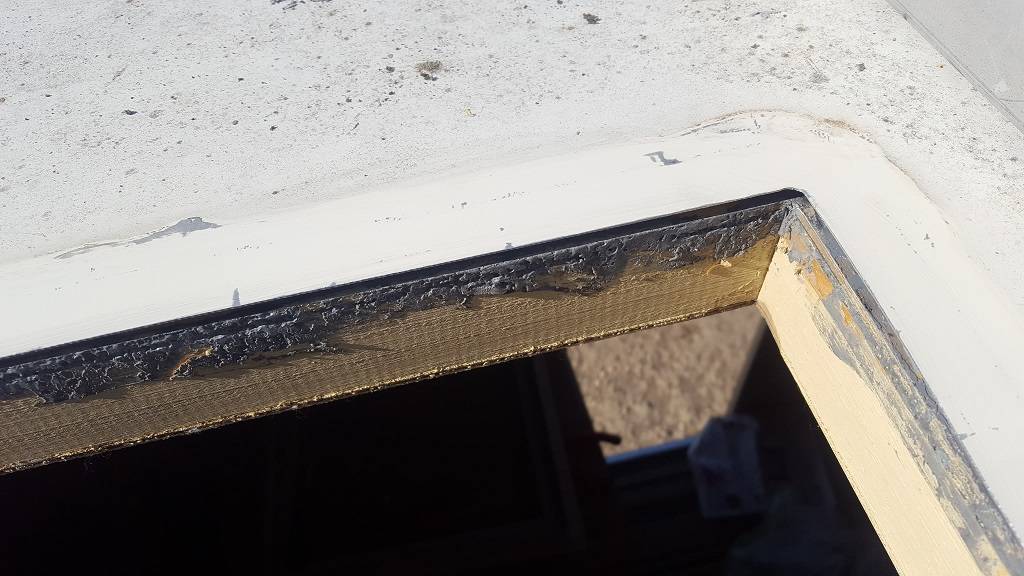

Cand am desfacut trapa, am observat ca se mai schimbase siliconul si posibil nu a fost curatat bine ori nu a fost stransa bine trapa si de asta curgea apa.

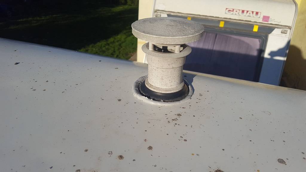

Apoi daca tot eram la inaltime si era soare m-am apucat sa lr schimb si pe cele de la baie, hota bucatarie, truma si de la antena!
Nu am observat infiltrataii, doar putin mi se parea ca era negru pe langa suportul de la antena dar totul arata in regula!Am oftat usor!

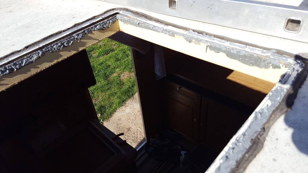

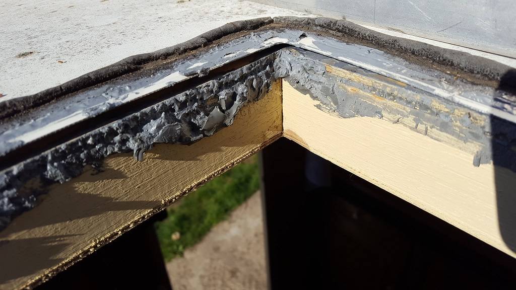

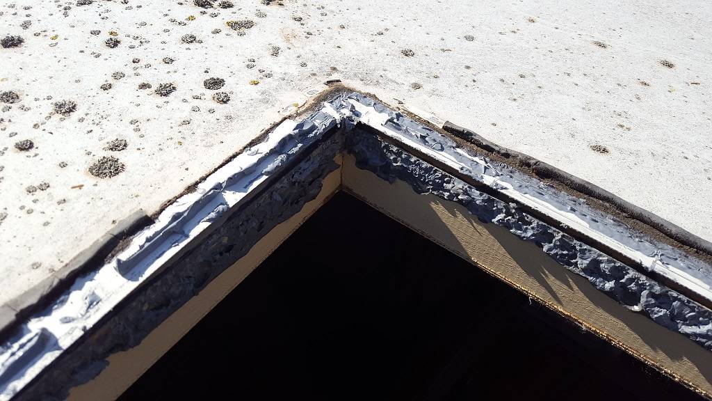

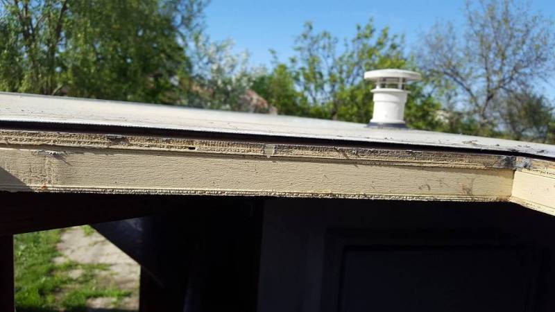

Ma asteptam sa am ceva infiltratii, fiind asa veche si siliconul parea original, dar spre surprinderea mea totul arata foarte frumos, rama din lemn arata super bine, uscata, culoarea naturala a lemnului si fara sa fie innegrita de mucegai sau infiltratii!
La mine trapele se demonteaza destul de usor! Are 4 suruburi rama de pe interior pe care vine prinsa si plasa antiinsecte si 4 suruburi trapa care se desfac tot pe dinauntru! Deci norocos!

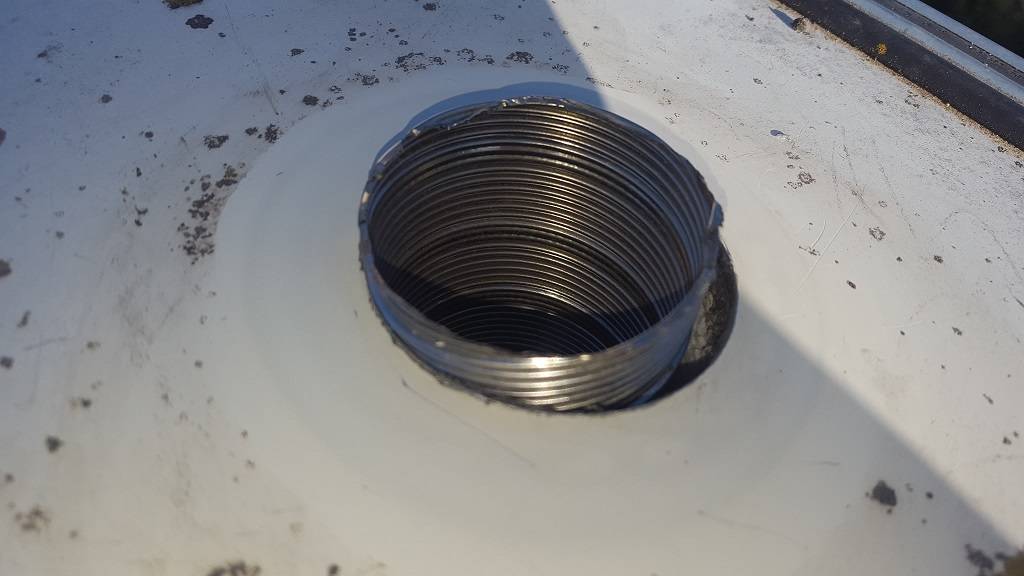

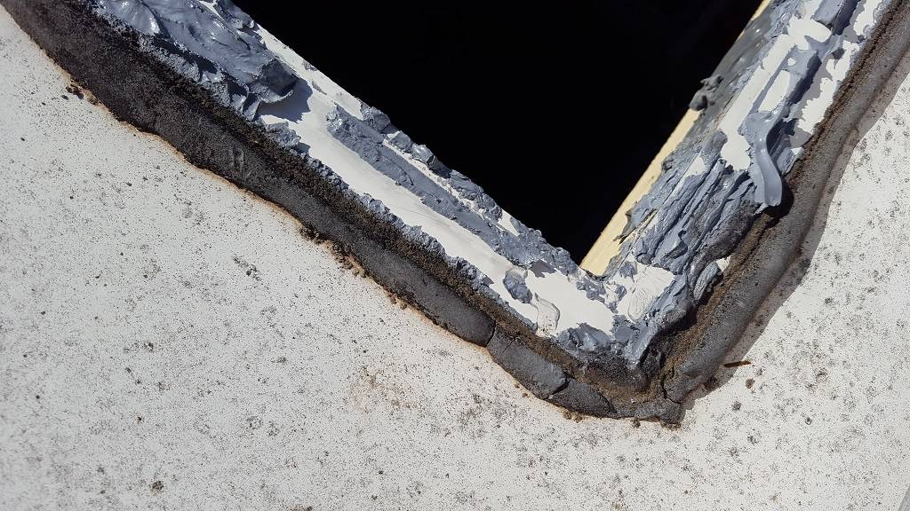

La suportul ala de la antena m-am chinuit si tot nu am reusit sa il dau de tot jos, asa ca am fost nevoit sa ma chinui sa curat siliconul ala de pe langa apoi am pus altul nou.

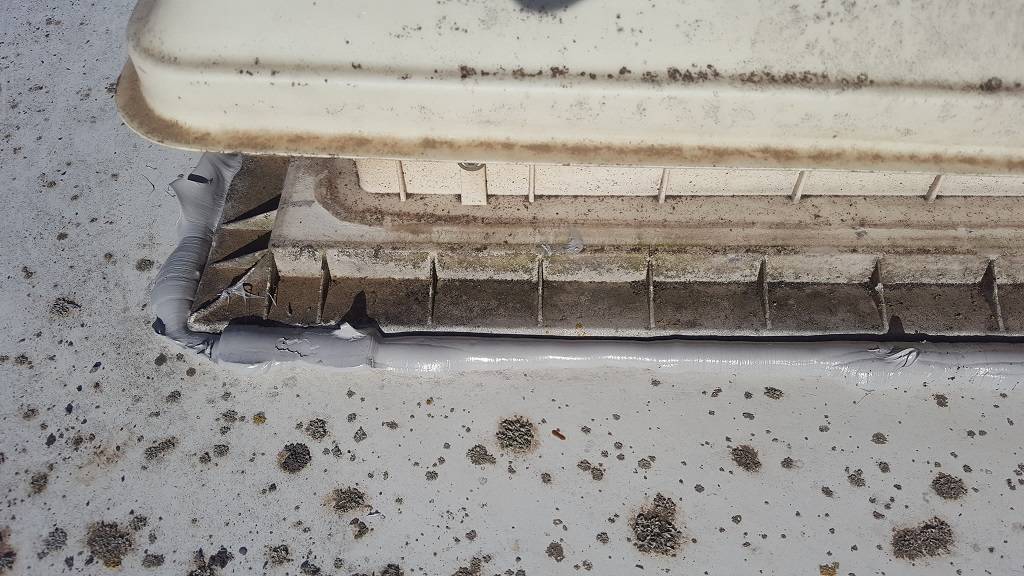

O mica sau mare problema este la tarpe, sunt cam coapte pe margine, la urmatorul schimb de silicon sau daca nu intervine altceva terbuie schimbate!
In rest pe deasupra pe acoperis totul arata bine, doar mici floricele facute de la praf...tabla curata, fara rugina, chiar nici la decuparea aia unde intra trapele pe margine nu are pic de rugina, pare de parca ar fi fost taiata atunci, este argintie!Tabla buna ce sa zic!
Apoi daca mi-a mai ramas silicon am dat si grilele de la frigider si de la cosul de gaze si am inlocuit siliconul, am zis sa fie treaba treaba!
Sincer cam stateam cu morcovu-n.....aveam emotii sa nu am infiltratiii si......
Acum sa fiu precaut mai ramane sa mai schimb siliconul si la geamul de pe fata si stanga lateral, dar asta in timp!
La cel din dreapta l-am schimbat acum vreo 2 ani cand am observat ca se prelingea apa si am rezolvat.

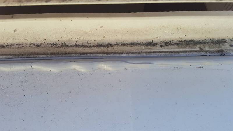

Am folosit la toata manopera 4 tuburi de silicon sikaflex 11 FC, rezistent la raze UV.
In rest de acum numai drumuri bune sa am si fara peripetiii!

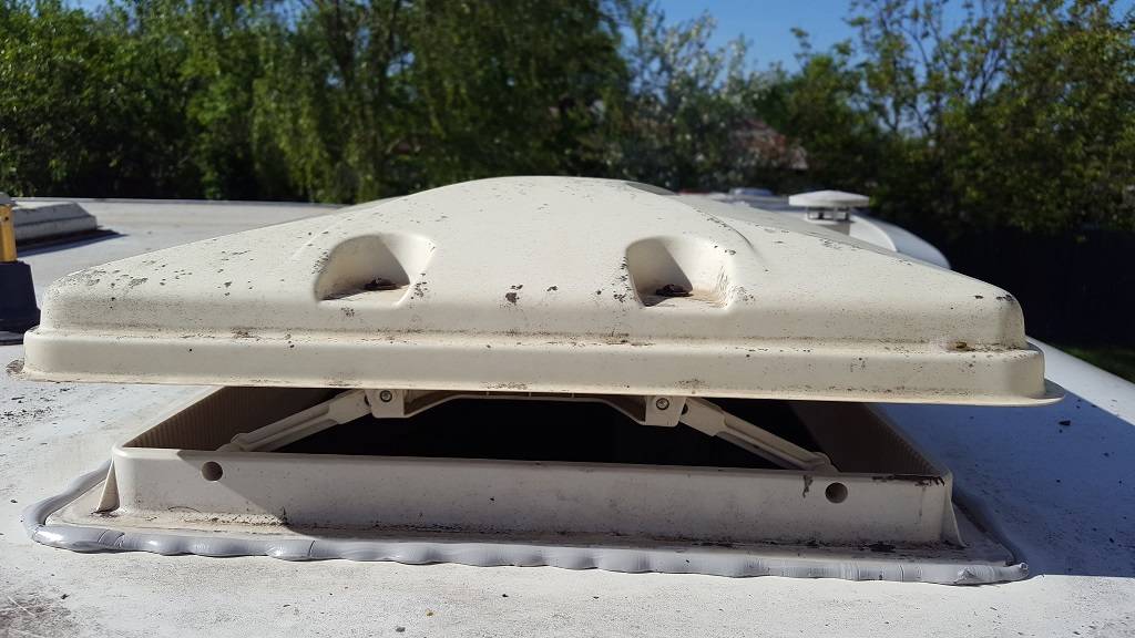

Trapa de la baie.
Dupa prindere
Trapa de la dormintor.
La hota!
Cos truma.
Si dupa schimbare.

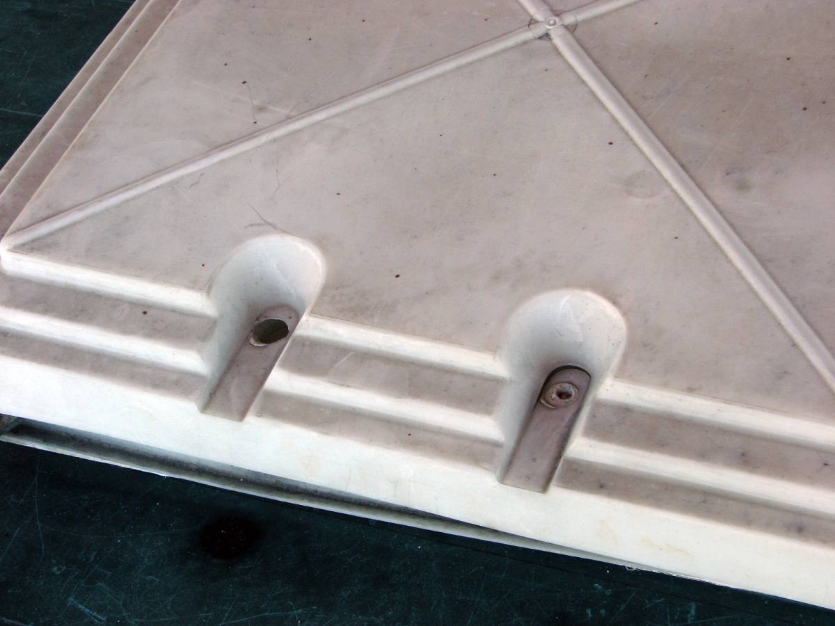

Gata si trapa mea, a sosit. Cu ingaduinta initiatorului topicului, am sa povestesc si eu tot aici, n-are sens sa fac topic separat.
Trapa
tn_5ea1ddba58d5ab454af8d6073679c651.jpg tn_81a2e8e1fb50e18dbfe789f69bc5dbe3.jpg
Poate mai are cineva nevoie, de aici am luat-o, a fost cel mai bun pret: Trapa M 4600 K

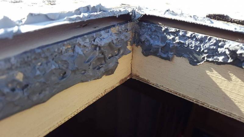

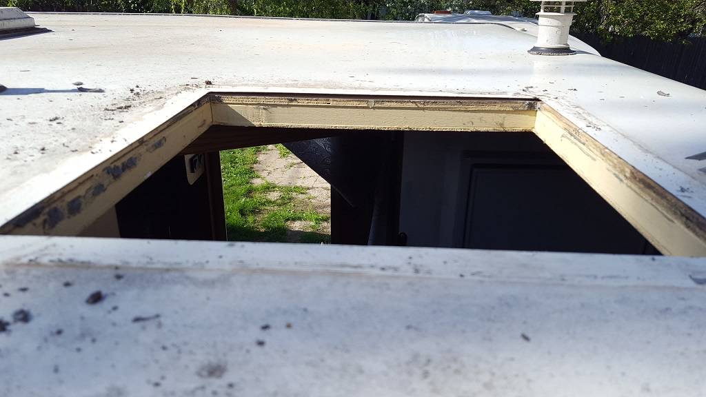

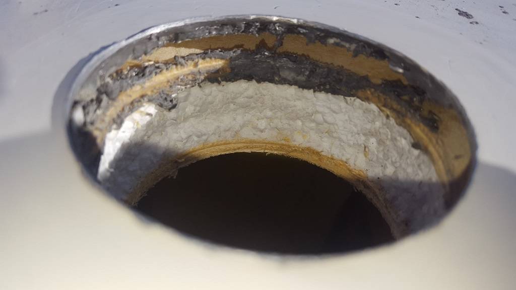

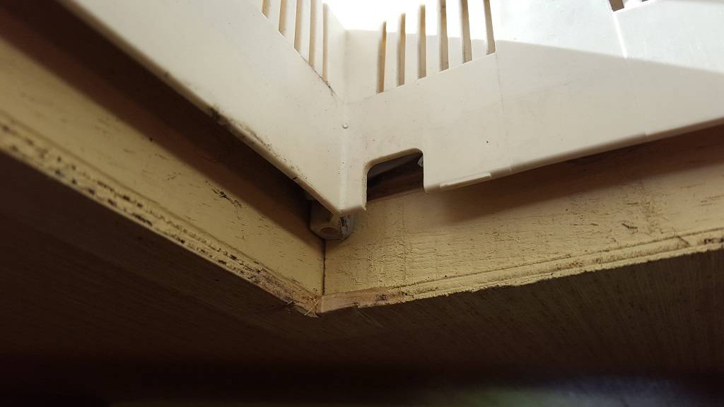

Gata si montatul trapei noi la mine.

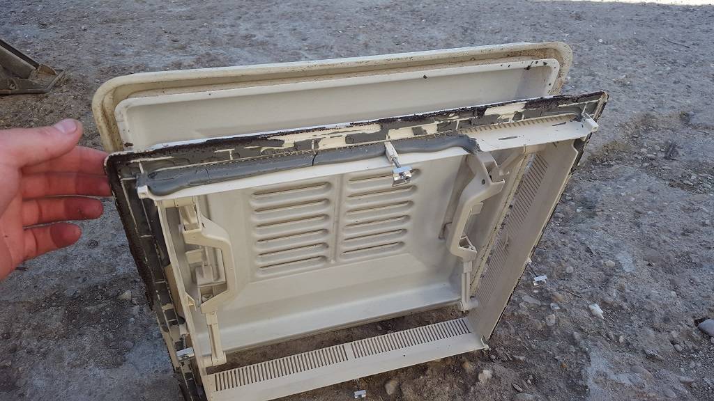

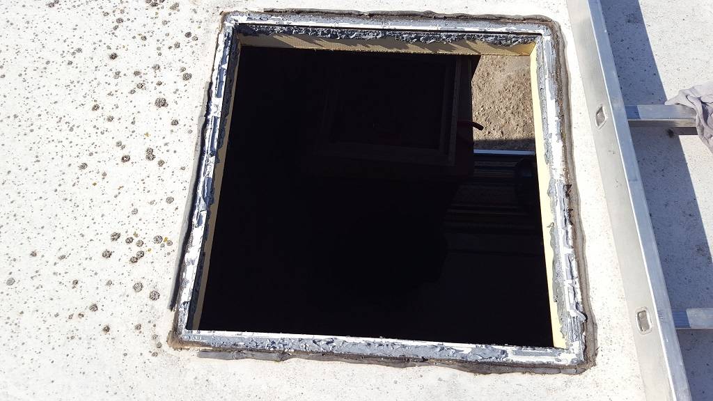

Raschetat masticul vechi (care dupa 30 ani era surprinzator de moale, elastic si aderent), curatat apoi cu benzina si spirt medicinal. Aplicat Sikaflex 11FC.
Surpriza a fost insa la trapa veche, paguba era mult mai mare decat credeam eu.

A, apropo de ce intrebasem saptamana trecuta, in legatura cu lucratul pe rulota. Nu m-am urcat pe ea, curatarea am facut-o urcat pe un taburet si iesit pe gaura cu cap si maini (gaura 40X40), aplicarea Sikaflex-ului am facut-o cocotat pe scara, din laterale.
