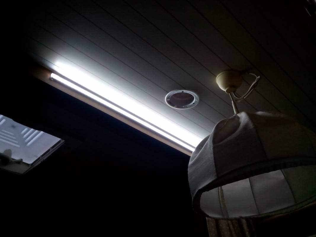

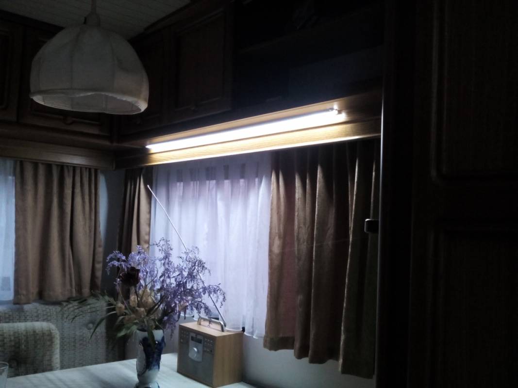

       Astazi am montat doua , , lampi" cu banda led (cred ca 24 leduri pe lampa).Cumparate din Obor cu 20 lei bucata (lumina rece, sina aluminiu si dispersor).Nu stiu ce putere au si nici nu ma intereseaza....nici nu dau lumina sa iti urle retina.

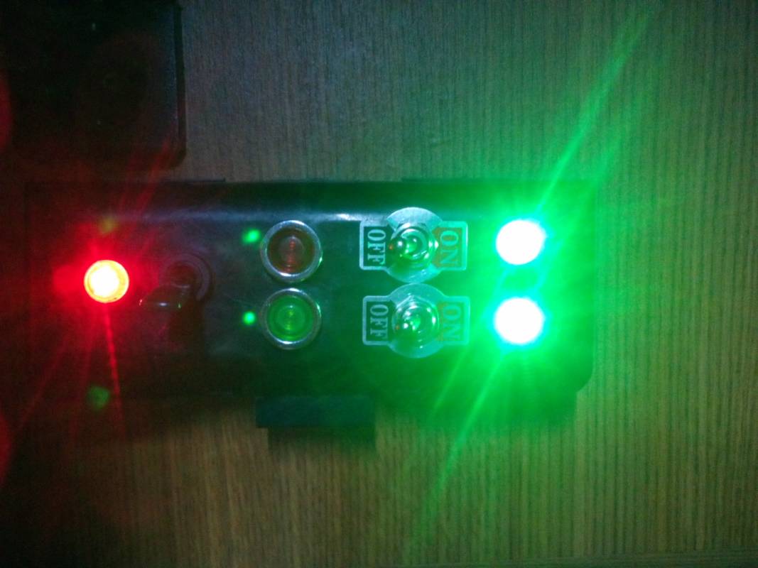

    Cu ocazia asta am montat si un mic panou de control intr-un loc unde deja aveam o gaura in panoul unui dulap.
  Are martor pentru semnalizare alimentare prin baterie a consumatorilor la 12 v, buton pornire invertor , intrerupatoare pentru lampile cu banda led cu martorii aferenti (nu era necesar dar daca tot erau pe acolo...), panou simplu ai usor de inteles de oricine urca in rulota.Comutarea de la 220 ac din camping sau generator la alimentarea prin invertor (220 ac ) se face foarte simplu prin scoaterea unui stecher dintr-o priza si introducerea in alta priza.Nici sa vrei sau sa fii beat mort si nu poti conecta aiurea.

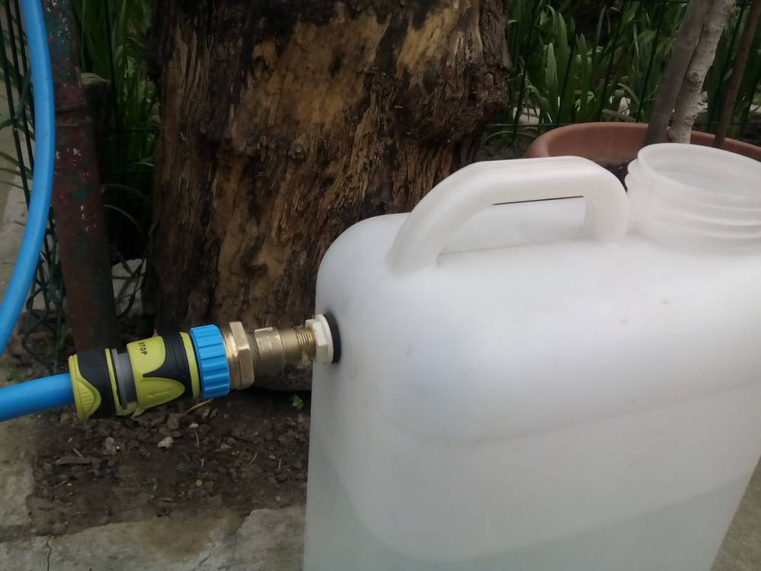

De plictiseala la un pahar cu vin....un flotor de nivel (rezervor wc) 14 lei (Brico) si ceva mufe + rezervor apa 19 L.
   Sa nu stau sa fac plinul cu furtunul acolo unde am apa curenta (camping)  , mufa rapida pam pam automatizarea.
@SERGHEIDIN,  hi
Felicitari pentru lucrarea facuta.:clapping:
Si uite cum ai impuscat 2 iepuri dintr o data si ai armonizat spritul cu mesteritul.....PAM -PAM.xll
Cu respect si sa-l utilizezi in , , ieselile " viitoare.nay
