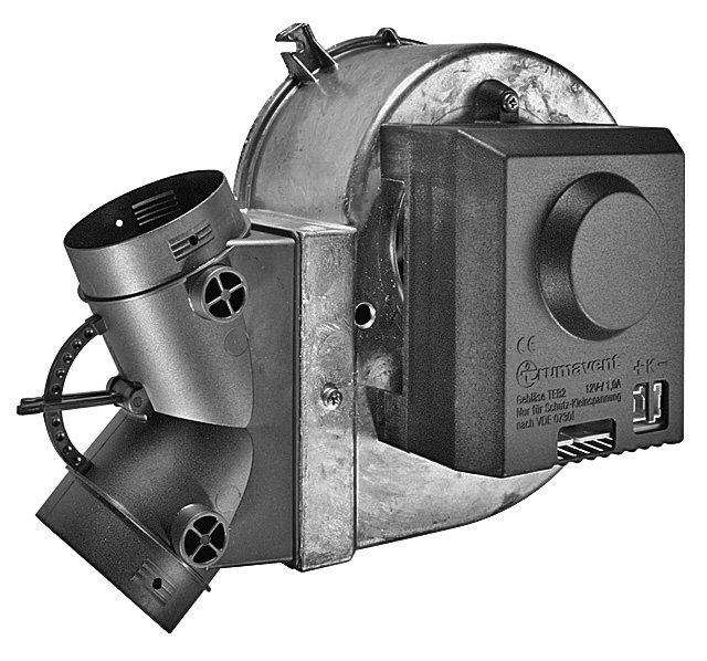

Sau aceasta varianta care pare ca este tot la 12 v
Andrei Urucu
Iti recomand la 12v, il poti folosi lejer si cand nu ai 220

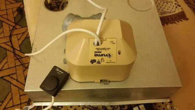

Eu am avut la rulota veche pe 220v ca in prima poza si il puneam prin invertor de 150w si mergea fara probleme. Ulterior l-am schimbat pe 12v ca sa evit mataria. Daca il vrei este ca cel din prima poza. 75 de Ron  daca vii sa il iei din Voluntari si ii facem si proba.
Daca esti fan offcamping se merita sa dai dublu pe unul la 12v, daca mergi majoritar in camping e ok si la 220v.

Multumita colegului Cornel Slavu, am reunit soba cu Trumaventul necesar pentru o mai buna ventilatie in rulota.

@Emil Naghi ce diametru are gura de iesire? (tot acest model  il am si eu, dar acum nu am cum sa-l
masor). Ca varianta cauta tubulatura de aluminiu extensibila, te ajunge mai putin decat la Exis.
Emil Naghi
Diametrul interior al trumaventului este 65 mm, am sa caut tubulatura de aluminiu, multumesc ptr idee. :)

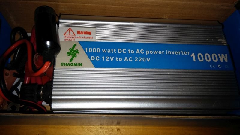

A sosit si invertorul pentru Trumavent.
Florin Smolnicki
Emile, e cu sinus pur sau modificat? Cât a costat jucăria?
Marius George
Am vazut mai peste tot modelul si este cu sinus modificat si este in jur de 150 ron
Mare dreptate ai, un invertor bun consuma destul de multisor, iar tubulatura gasesti.

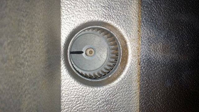

@Florin Smolnicki, azi am  montat ventilatia. Mai intai am decupat cercul din tabla de pe spatele sobitzei, apoi am cautat holsuruburile potrivite (3 la numar ) si le-am insurubat in locurile special destinate acestui scop.
Apoi am montat motorasul care s-a potrivit perfect, de parca tocmai fusese scos mai devreme de acolo. Apoi, am decupat in dulap, cu freza, doua gauri la dimensiunile furtunului ( 6, 5 cm diametru ).
O gaura spre grupul sanitar, care este in stanga dulapului si o gaura spre dulapul de sub pat. Am potrivit furtunul in motoras si l-am pozat in dupapul de sub pat la nivelul pardoselii , spre masa.
Pe la mijlocul canapelei, l-am taiat si am intercalat un T cu iesire in dulap. De la T am continuat cu furtunul si l-am pozat langa peretele geamului mare din fata ( eu nu am acolo canapea si am mai pus un T .
Apoi, am intrat sub canapeaua din  dreapta si pe la milocul ei am pus o piesa de capat.
Vanzatorul mi-a dat si cleme cu care am prins furtunul de podea. Este foarte simplu de montat,  o joaca de copil.
Mai trebuie sa pun cutiuta care regleaza turatia ventilatorului, undeva pe perete si sa leg firele electrice la o doza. Asta e tot.
