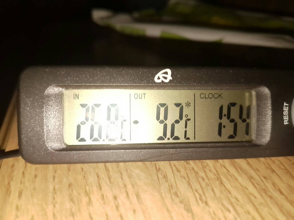

Dupa ce i-am facut toata dieta cu intorsul, l-am pus pe pozitie, i-am dat drumul pe gpl si cam in o ora jumate a ajuns temperatura in congelator la -9 grade. Deci sunt fericit! Am scapat de o cheltuiala.
Pe frigider erau 26 grade si in congelator -9 dupa cum se vede.

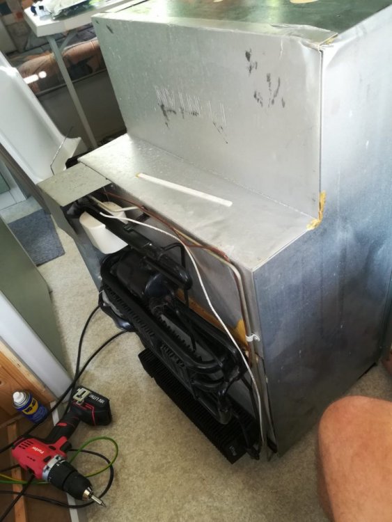

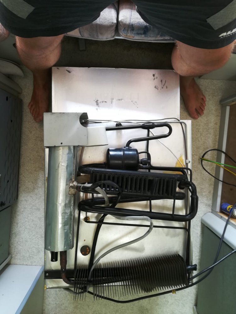

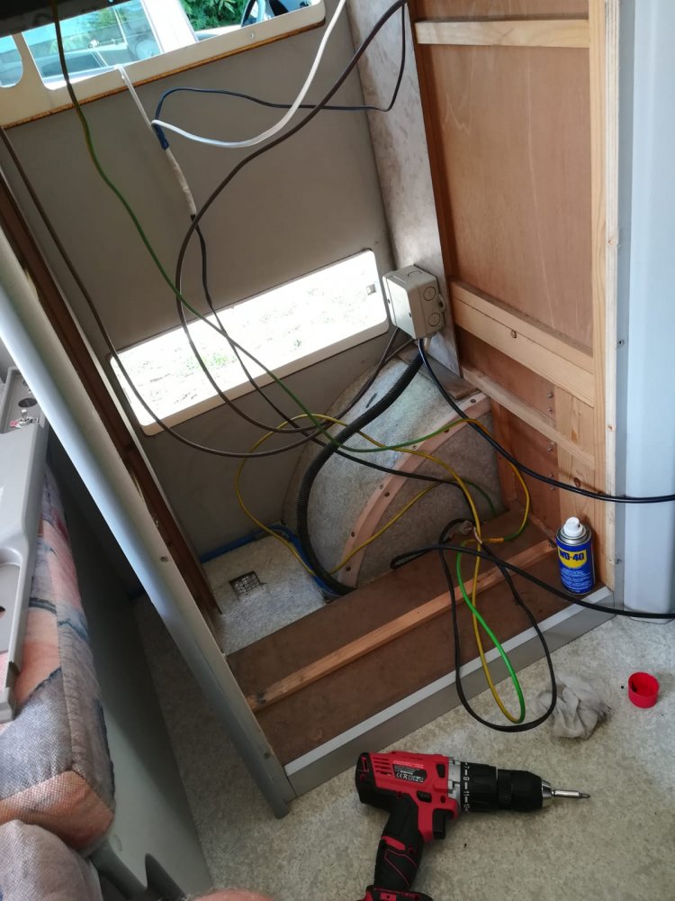

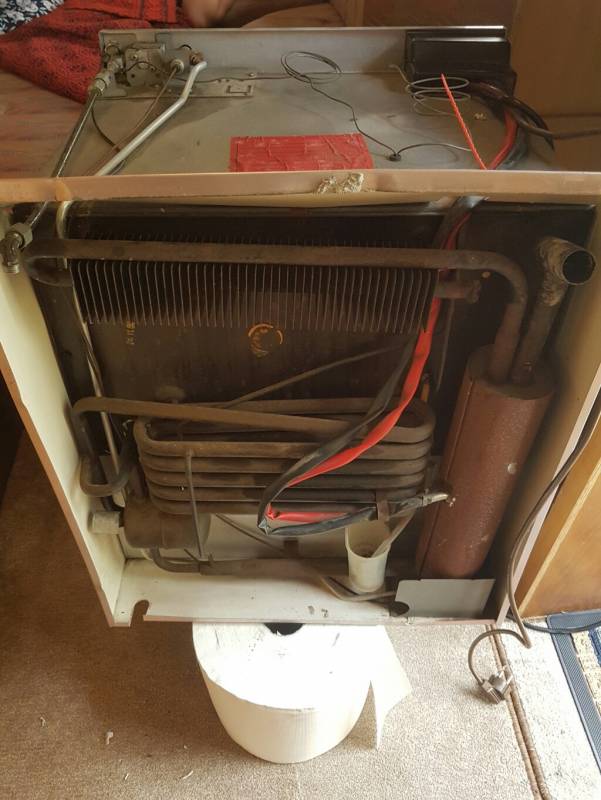

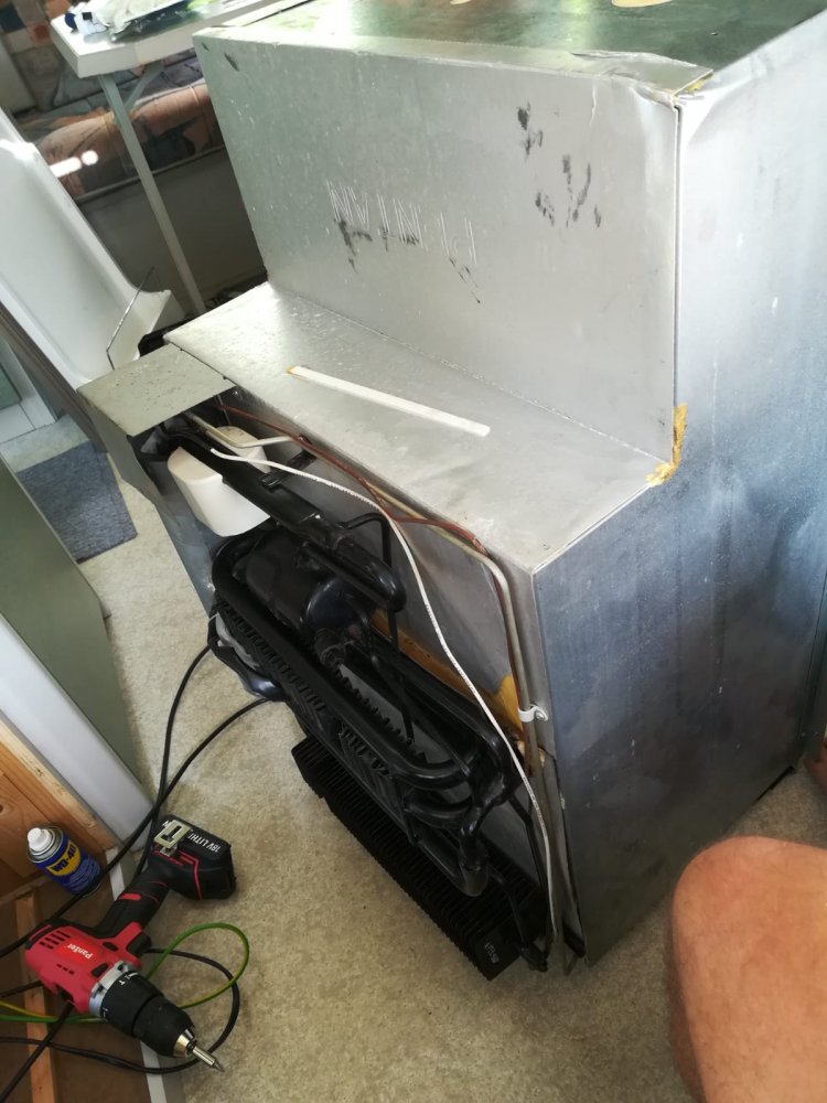

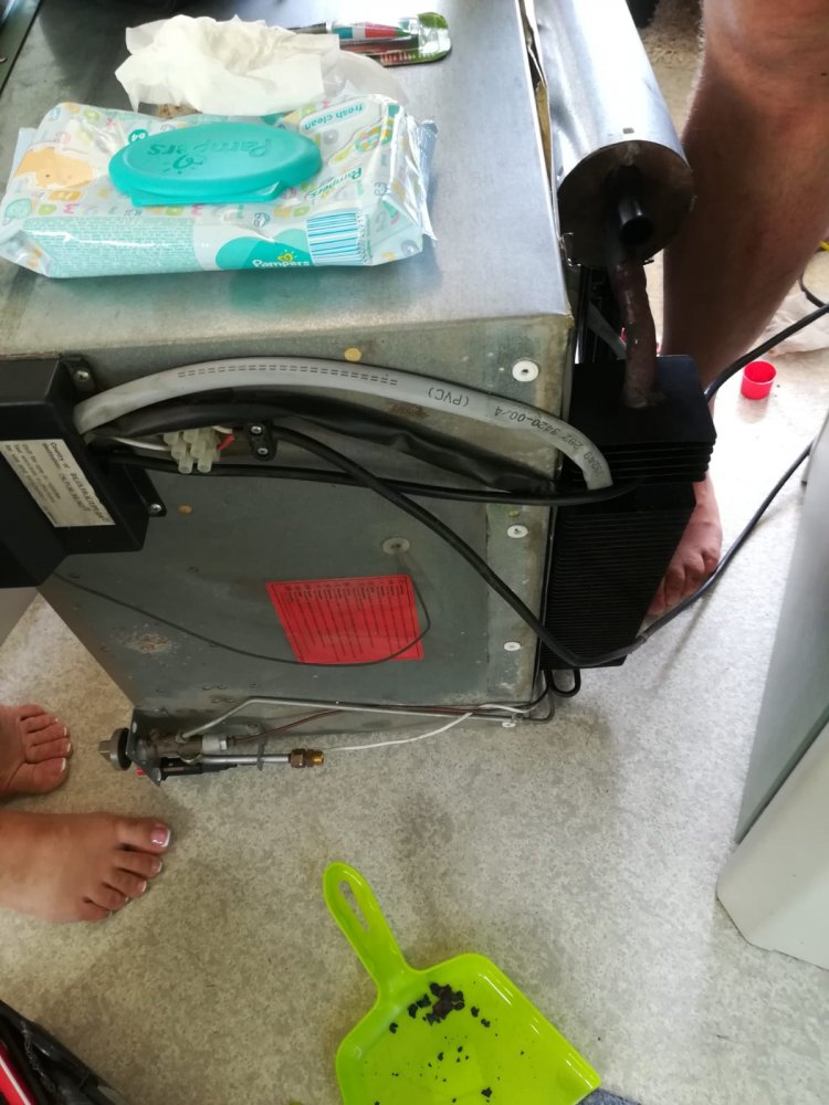

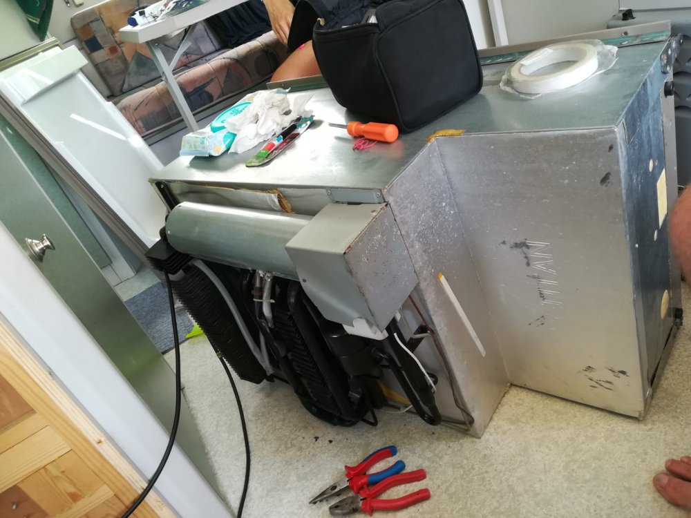

Am recurs și eu la operațiunea de "amețire" a frigiderului pe toate laturile posibile și ciocnirea ușoară a țevăraiei, deoarece în excursia de 1 Iunie din Maramureș, am avut surpriza neplăcută, de a găsi frigiderul cald în interior dar cu flacăra arzând corespunzător :).
Nu emana miros de gaze nearse sau amoniac, așa că am trecut la operațiune și la prima răsturnare am auzit gâlgâitul care mi-a dat speranțe.
De asemenea am verificat și coșul de evacuare a gazelor arse și spirala la fel și arzatorul dar ambele erau curate și în ordine așa că nu m-am atins de ele.
IMG-20180609-WA0007.thumb.jpg.437432cd63851ee03f3fb238a897d27b.jpgIMG-20180609-WA0002.jpg.272361b89f9f1cc5a50b533d87f3ff0a.jpgIMG-20180609-WA0008.thumb.jpg.f29f526cc38aeffee61de1b2ca41ca0e.jpg
După remontarea în locul lui, i-am dat drumul și în aproximativ 10-15 min a început să răcească zdravăn.
E adevărat că am pornit și cele două ventilatoare pentru a ajuta instalația care era deja foarte fierbinte.
Așadar, această operațiune de răsturnare chiar funcționează ! :OK:
Acum să vedem pentru câtă vreme.
