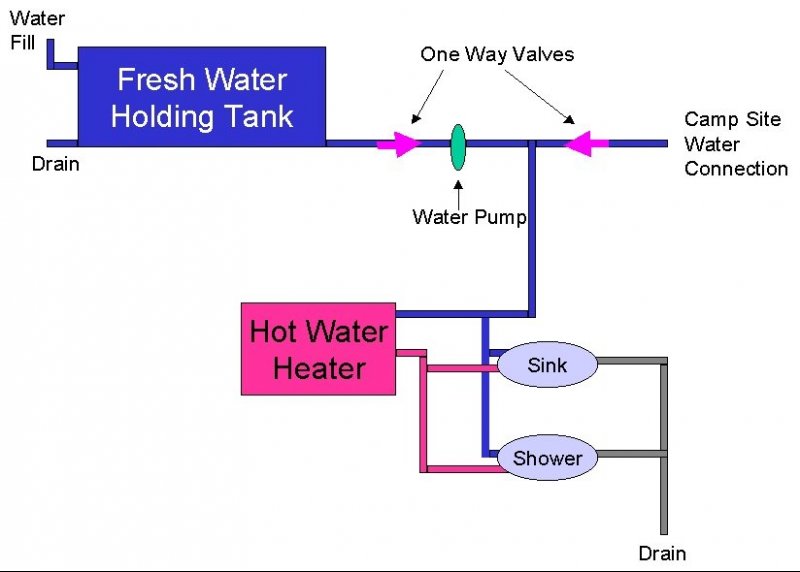

Dar tu ai pe instalatie supapa de unic sens pentru apa ?Ma gandesc ca pana o montez pe asta se intoarce apa inapoi in bidon si afecteaza circuitul in boiler.
Marinescu Ion
Ar trebui sa fie ceva de genul daca sistemul este presurizat:

Cornelsavu
La mine nu a mers asa. Cand se incalzea apa la 60 de grade gasea pe undeva un furtun sa supureze chiar daca erau stranse colierele.

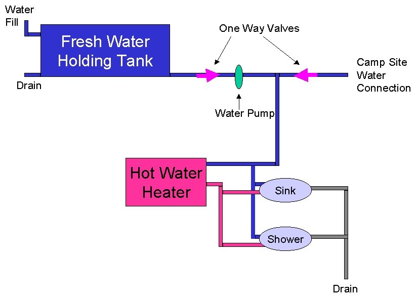

Marinescu Ion
Nici eu nu sunt de acord cu sistemul de apa presurizat. Avantajele ar fi: esti sigur ca boilerul este in permanenta plin si te poti cupla cu o sursa externa de apa sub presiune. Nu mai trebuie sa umplii mereu bazinul.
Modificat de Marinescu Ion
Cornelsavu
Sa stii ca e bine si cu el presurizat. La mine pompa are pe ea presostat si in combinatie cu vasul de expansiune functioneaza ok.
Inca un amanunt de luat in seama daca se monteaza supapa si se merge pe sistem presurizat este ca in specificatiile boilerului scrie ca presiunea pompei sa nu fie mai mare de 1bar. La mine pompa era reglata la 2 bar si cand se mai incingea si boilerul ajungeam la 3 bar ceea ce era prea mult pentru racordurile de plastic dintre furtune.
