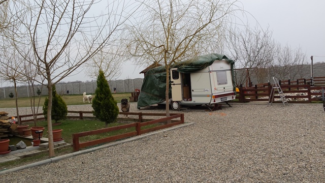

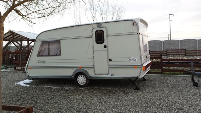

Va salut,
Deschid un topic pentru prezentarea rulotei precum si pt o mica arhiva cu eventualele modificari sau imbunatatiri care vor urma.
Deci este un model englezesc fabricatie 1996 (dupa contract, vedem cand scot Civ-ul de la rar ca tare banui un '92...'93)placut interior nelovit sau cu defecte asupra mobilierului, cu usoare infiltratii la geamurile fata, are chederele destul de rupte toate, deci caut chedere  :)
Fiind prima piesa de genul si pentru ca am de gand sa o tin cativa ani usor usor voi incerca o usoara restaurare interior/exterior.
Viorel am citit in topicul de 'postare imagini 'ca exista optiunea de mai multe atasamente, la mine apare o restrictie, unul per post.Am citit tutorialul de postare doar ca am eu un 'fix' cu siteurile de upload. Pana ma mai acomodez atasez doar o poza.

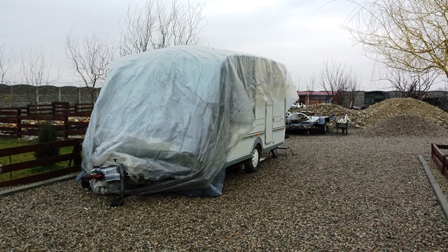

Cristian Popa o tin in curte sub cerul liber deocamdata.

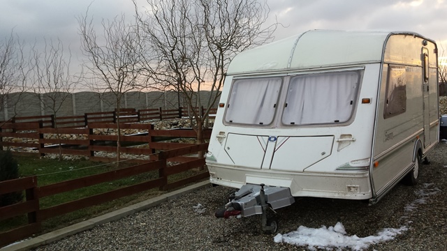

Astazi mi-am facut putin timp liber si m-am bagat in ea sa caut infiltratii.Am scos mocheta, banchete pentru dus la curatat, ma incantat faptul ca sub mocheta am gasit parchet laminat destul de gros, putina umezeala probabil cum m-am tot jucat cu incalzirea zilele trecute si apoi noaptea era frig a facut condens.Infiltratii mai grave am gasit in baie la vanita unde siliconul la imbinare era desprins asa ca l-am desfacut pe tot.Cred ca cel mai bine ar fi sa desfac toata baia...wc, chiuveta, vanita si sa incerc sa refac ce voi gasi stricat :(

Mai intai trebuie sa gasesti sursa infiltratiilor , ca de la chedere nu este.Din cite cunosc eu englezoaicele(sunt posesorul uneia) cred ca ar trebui sa te uiti  la jgheabul de deasupra geamurilor care acopera imbinarea dintre acoperis si fatada.
Din cauza soarelui siliconul se usuca, crapa, si apa se infiltreaza.
Cristian S.
Asa este, apa intra pe deasupra geamurilor. Sa tot pus silicon deasupra fara a fi curatat cel vechi.Am scos deja geamurile si am curatat locul.
