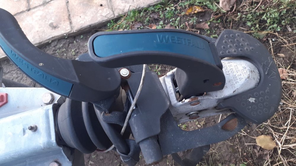

Adi Aloman 93 Semnalează Publicat 17 Martie, 2020 Salutare, Cred ca am o problema cu cupla, este Westfalia, cea din poza atasata. Cand strang maneta de inchidere nu prea mai depun efort. Acum doua luni cand am luat rulota stiu ca abia reuseam sa o inchid. Intuitiv imi vine sa cred ca era normala situatia in care ma chinuiam sa o strang. E posibil sa pierd rulota in mers? Se poate remedia problema? Multumesc! Distribuie această postare Link către postare Distribuie pe alte siteuri
Ionut C. 653 Semnalează Publicat 17 Martie, 2020 Probabil s-au uzat patinele sistemului anti-serpuire (anti-balans). Nu se pierde rulota, dar nu mai aveti acel sistem ajutator. Se pot inlocui acele patine (pastile), sunt consumabile. 2 Distribuie această postare Link către postare Distribuie pe alte siteuri
Adi Aloman 93 Semnalează Publicat 17 Martie, 2020 @Ionut C., o sa verific dar mie imi pare o problema de la pistonul care strange, n-am mers cu ea sa zic ca am tocit pastilele. Multumesc! Distribuie această postare Link către postare Distribuie pe alte siteuri

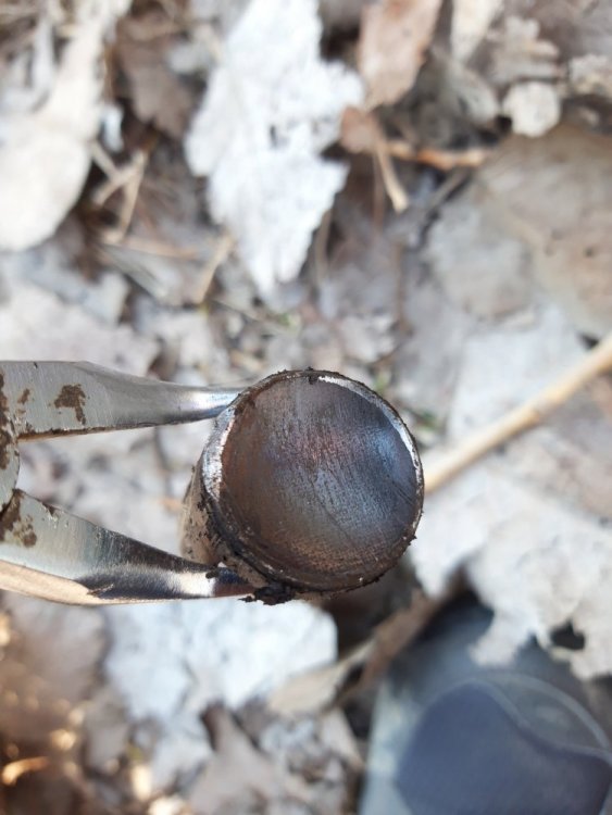

Adi Aloman 93 Semnalează Publicat 22 Martie, 2020 Salut, Am verificat tachetii de franare de la cupla si arata ca in poza atasata. Nu.i asa ca.mi trebuie altii? Multumesc! Distribuie această postare Link către postare Distribuie pe alte siteuri
Fejer Antal 10.437 Semnalează Publicat 22 Martie, 2020 Sunt uzate. Trebuie inlocuite. 1 Distribuie această postare Link către postare Distribuie pe alte siteuri
Adi Aloman 93 Semnalează Publicat 22 Martie, 2020 @Fejer Antal, multumesc! Asa ma gandeam si eu dar am zis sa.ntreb. Numai bine! 1 Distribuie această postare Link către postare Distribuie pe alte siteuri
