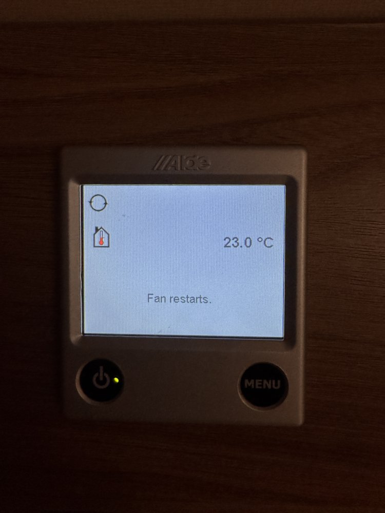

BabaBogdan 76 Semnalează Publicat 26 Martie, 2025 Salutare tuturor! Sunt proaspăt posesor al unei rulote Swift cu centrală Alde. A funcționat perfect pe încălzire dar astăzi am umplut instalația de apă , am scos aerul tot din ea și după ce am încercat să pornesc apa caldă a dat o eroare care nu mai dispare și nici căldura nu mai merge. Eroarea e Fan Restarts și nu se duce nici cu resetare generală nici cu borna scoasă … le am încercat pe toate. Are cineva idee ce o fi? multumesc ! Distribuie această postare Link către postare Distribuie pe alte siteuri
NRLaurentiu 2.106 Semnalează Publicat 26 Martie, 2025 🤔 Se aude ventilatorul? Distribuie această postare Link către postare Distribuie pe alte siteuri
BabaBogdan 76 Semnalează Publicat 27 Martie, 2025 în urmă cu 4 ore, NRLaurentiu a scris: 🤔 Se aude ventilatorul? Nu se aude … Distribuie această postare Link către postare Distribuie pe alte siteuri
NRLaurentiu 2.106 Semnalează Publicat 29 Martie, 2025 La 3/27/2025 la 3:54, BabaBogdan a scris: Nu se aude … Verifica circuitul electric de la el si pana la mufa din placa electronica (daca nu e lipit). Are probabil si un al treilea fir, care transmite starea ventilatorului. Din eroare, eu deduc ca este o problema in zona detectiei/determinarii starii ventilatorului, care poate avea cauza fizica - intreruperea circuitului dintre el si placa (cazul fericit/simplu) sau o cauza logica - ceva in placa de comanda s-a stricat (caz neplacut). PS: daca are mufa, in functie de tipul ei, poate fi un contact rece. Exista unele mufe extrem de "pacatoase"! 😁 Distribuie această postare Link către postare Distribuie pe alte siteuri
BabaBogdan 76 Semnalează Publicat 29 Martie, 2025 4 minute în urmă, NRLaurentiu a scris: Verifica circuitul electric de la el si pana la mufa din placa electronica (daca nu e lipit). Are probabil si un al treilea fir, care transmite starea ventilatorului. Din eroare, eu deduc ca este o problema in zona detectiei/determinarii starii ventilatorului, care poate avea cauza fizica - intreruperea circuitului dintre el si placa (cazul fericit/simplu) sau o cauza logica - ceva in placa de comanda s-a stricat (caz neplacut). PS: daca are mufa, in functie de tipul ei, poate fi un contact rece. Exista unele mufe extrem de "pacatoase"! 😁 S a rezolvat conform manualului de service cu resetare de 5 ori a erorii. Din ce am citit a fost din cauza faptului ca am conectat rulota la 220 V in timp ce ALDE funcționa… a crescut brusc tensiunea in acumulator din cauza încărcătorului și probabil de asta … Distribuie această postare Link către postare Distribuie pe alte siteuri
