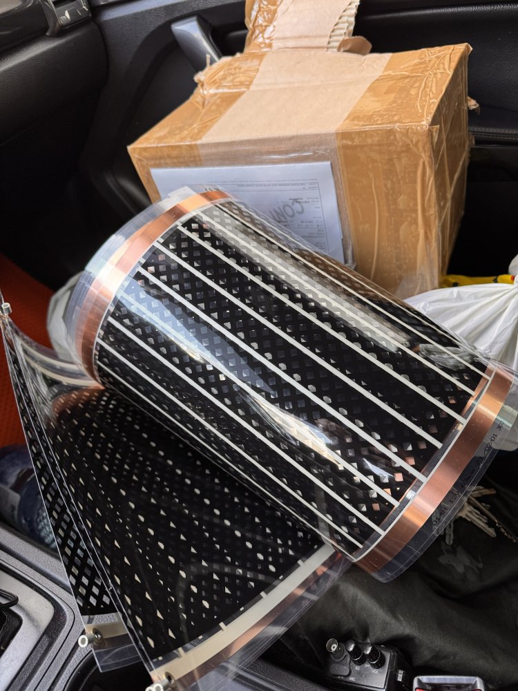

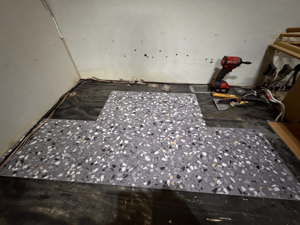

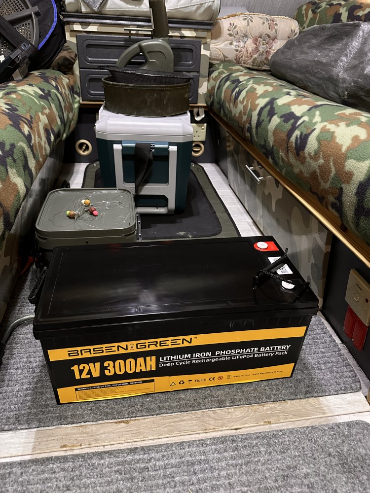

BabaBogdan 76 Semnalează Publicat 3 Februarie, 2025 Salutare! M am apucat de renovat iarăși rulota și am achiziționat o folie pentru încălzirea în pardosea la 12V. Am citit celelalte topicuri și am văzut ca a fost o problema cu o baterie (a făcut inducție?). A mai montat cineva și sa nu aibă probleme? Se poate monta și sub bateria LiFePo4 sau ia foc? Montajul îl voi face cu un releu de comanda wifi cu aplicație pe telefon sau dacă găsesc... Deși nu cred... Termostat wireless dar pe 12v. Orice solutie/recomandare e bine venita. Distribuie această postare Link către postare Distribuie pe alte siteuri

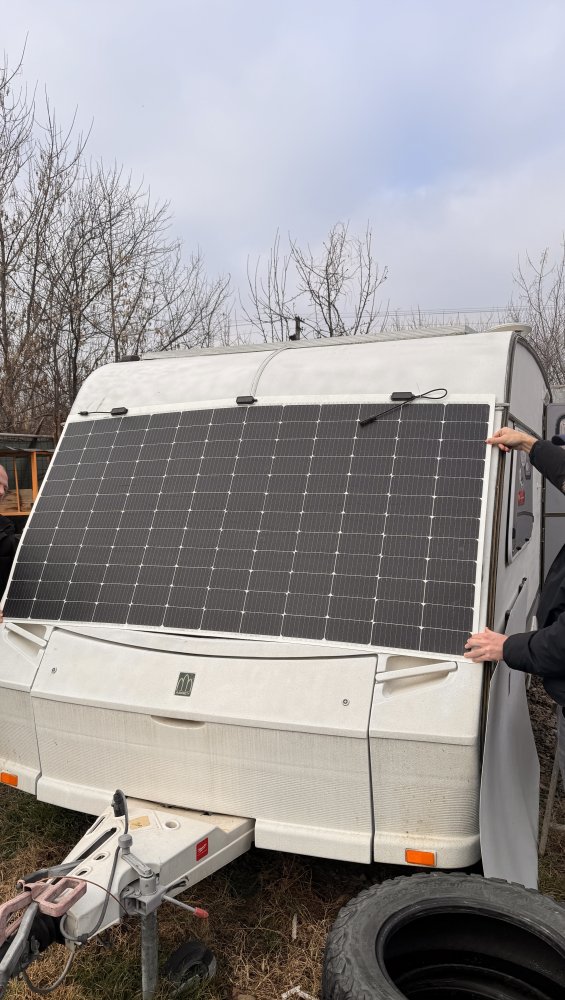

NRLaurentiu 2.113 Semnalează Publicat 4 Februarie, 2025 @BabaBogdan : faine panouri! Incalzirea cu folie e intr-adevar un plus la confort, dar un mare consumator! Iar cand consumi, inseamna ca e frig si conditii putin prielnice pentru productie solara, indiferent de cate panouri ai instalat. Acumulatorii cu litiu cu BMS mai "sofisticat" pot gestiona si paduri de incalzire montate in interior, intre elemente, pentru momentele cand temperatura la care are loc incarcarea scade sub 5°C. Pe acelasi "principiu" poti "inveli" acumulatorul in cateva resturi de folie. Important este ca temperatura in mijlocul cutiei acumulatorilor sa creasca la peste 5°C, nu exteriorul. De aceea implementarea in BMS a acestei optiuni este mai sigura, decat ceva adaptat la exterior. Faina amenajarea din interior, in stilul "man cave", imi place! 1 Distribuie această postare Link către postare Distribuie pe alte siteuri

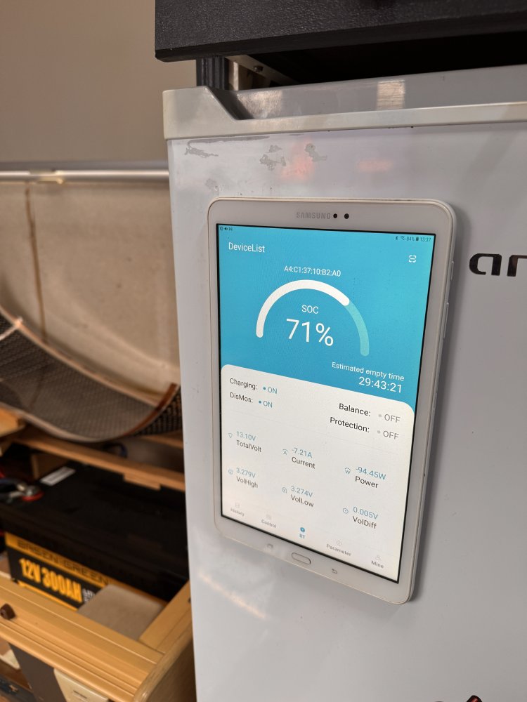

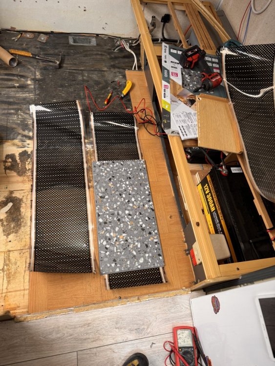

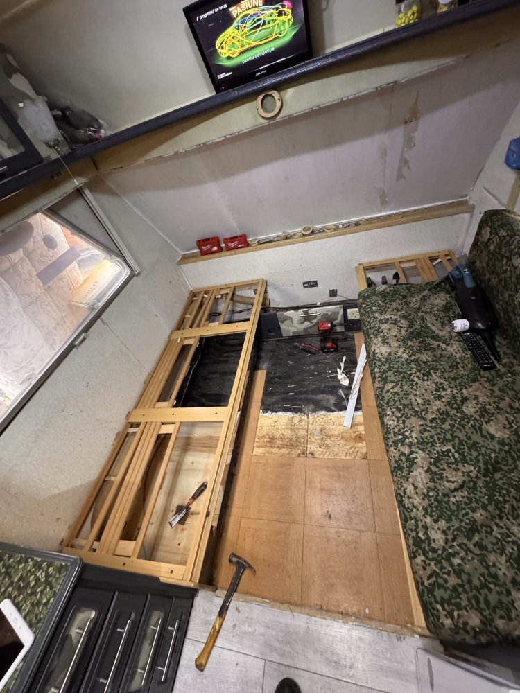

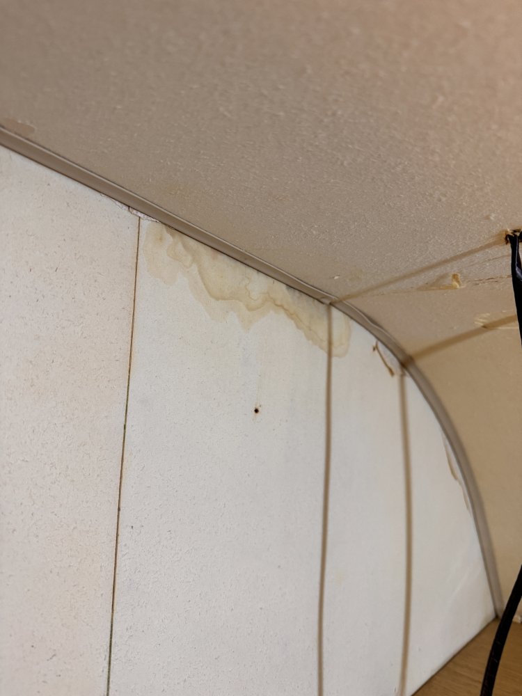

BabaBogdan 76 Semnalează Publicat 4 Februarie, 2025 Laurențiu îți mulțumesc pentru răspuns! Am început testele și vad ca o singura folie consuma undeva la 7 Amperi. Voi monta 3 buc, deci în jur de 21 Amperi. Cred ca voi adauga a doua baterie, tot de 300 A, identica cu aceasta, deoarece este destul de ușoară și o am de ceva timp și e super! La 600 A stocare, un consum de 21 A/ ora cred ca e mai mult decât lejer. PS: am găsit și câteva infiltratii minore... Deci proiectul se extinde 1 Distribuie această postare Link către postare Distribuie pe alte siteuri

Viorel K 334 Semnalează Publicat 5 Februarie, 2025 La mine, bms-ul bateriei indica o temperatura cu cateva grade diferenta fata de realitate (Victron 160Ah). Daca te bazezi pe el, fa niste verificari inainte. Relativ la incalzirea in pardoseala, ca si confort da. Ca eficienta, oricat ar fi izolatia podelei de buna, si n-are cat sa fie de extraordinara la un RV, se va irosi o parte din caldura care va trece prin podea catre exterior. Incalzirea directa a aerului (convectia) e compromisul cel mai bun intre confort si consum. Distribuie această postare Link către postare Distribuie pe alte siteuri

BabaBogdan 76 Semnalează Publicat 6 Februarie, 2025 în urmă cu 6 ore, Gabriel I a scris: Eu am la rulotă montată din fabrică , dar are 48v , nu știu ce să zic de utilitate…ea dă o senzație de cald la picioare , nu încălzește rulota propriu zis …căldura vine tot de la sobă + trumavent. Te salut Gabriel! Tot pentru asta o montez și eu. Încălzirea principala va fi asigurata tot de truma. E plăcută senzația de cald la picioare când intri descaltat în rulota. Am făcut câteva teste. După o ora de funcționare bateria scăzuse cu 1% (testul s a făcut ziua cand încarca și panoul solar) iar pardoseala era destul de calda. Nu am avut un termometru dar cred ca ajunsese la 40 grade 1 Distribuie această postare Link către postare Distribuie pe alte siteuri

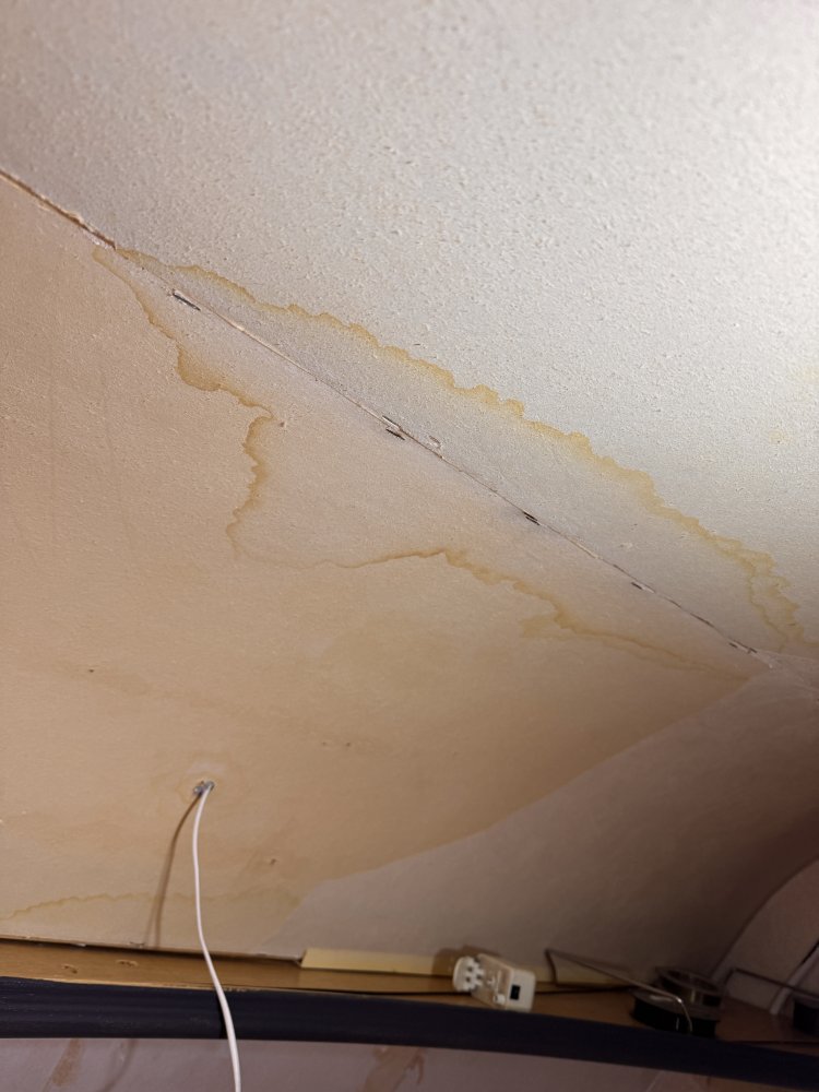

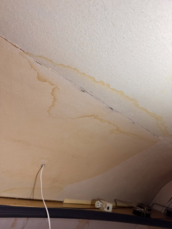

Fejer Antal 10.441 Semnalează Publicat 9 Februarie, 2025 Salut @BabaBogdan Succes la reparația infiltrațiilor! Asta trebuie remediat urgent, restul pe locul 2. Distribuie această postare Link către postare Distribuie pe alte siteuri
