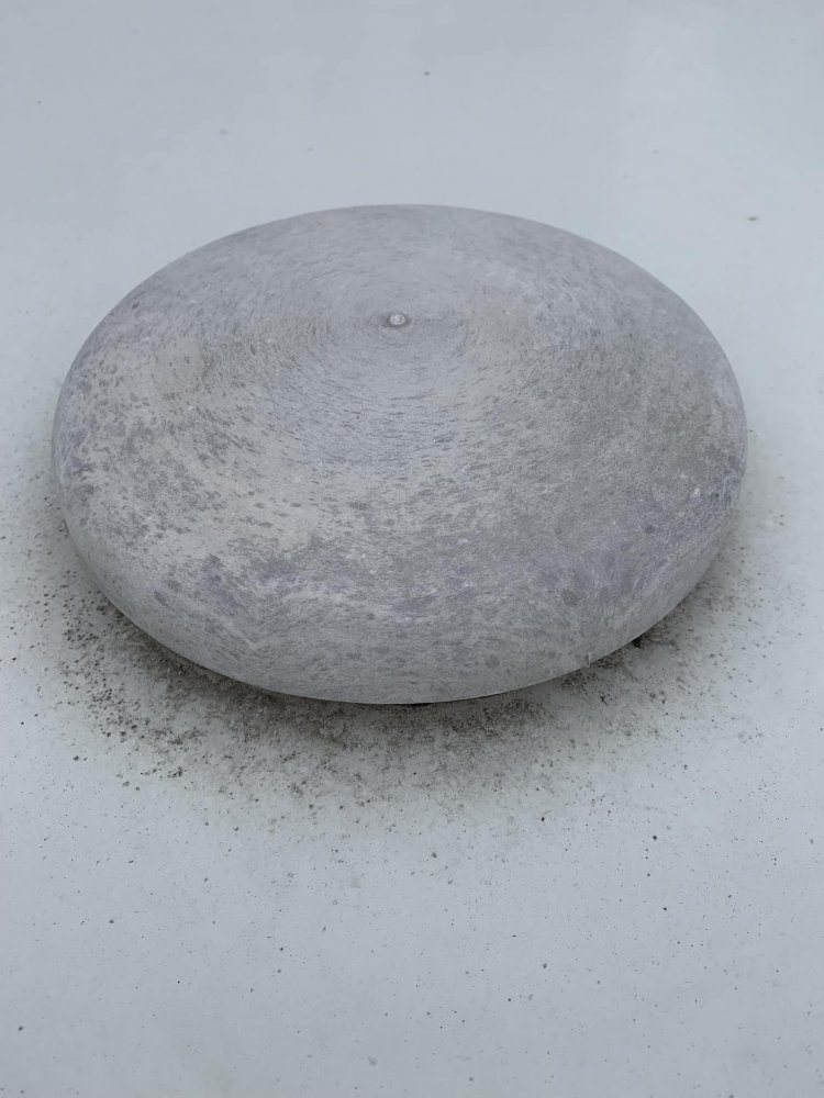

Alexandru Hartan 1 Semnalează Publicat 15 Februarie, 2024 Buna ziua, Incerc sa scot prin rotire capacul de la aerisire din fata la o rulota Hobby din 1998 dar nu resusesc. Din cate am vazut are niste cleme dar imi e frica sa trag in sus sa nu le rup. Ma poate ajuta cineva multumesc! Distribuie această postare Link către postare Distribuie pe alte siteuri
NRLaurentiu 2.116 Semnalează Publicat 15 Februarie, 2024 Salut, @Alexandru Hartan Incearca prin interior sa vezi/desfaci. Ar fi bine sa achizitionezi in avans alta, s-ar putea sa ai surpriza neplacuta ca aceasta sa se faramiteze. Distribuie această postare Link către postare Distribuie pe alte siteuri
Alexandru Hartan 1 Semnalează Publicat 15 Februarie, 2024 Chiar acum, NRLaurentiu a scris: Salut, @Alexandru Hartan Incearca prin interior sa vezi/desfaci. Ar fi bine sa achizitionezi in avans alta, s-ar putea sa ai surpriza neplacuta ca aceasta sa se faramiteze. Multumesc de raspuns!Am sa incerc. Distribuie această postare Link către postare Distribuie pe alte siteuri
Negut Cosmin 40 Semnalează Publicat 15 Februarie, 2024 Salutare, Cam asa arata si al meu cand l-am inlocuit, nu cred sa mai aiba viata lunga nici al tau, te-as sfatui sa il schimbi. Nu-mi dau seama din poza cum e prins, la mine a trebuit sa desfac 3 holsuruburi din interior apoi sa scot partea exterioara. Dupa ce desfaci partea de la interior poti sa folosesti o sarma subtire ca sa desprinzi capacul (ciuperca) de tabla rulotei, acolo unde este etansat cu mastic. Spor! 1 Distribuie această postare Link către postare Distribuie pe alte siteuri
