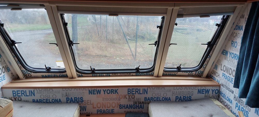

după ce am făcut reparația la panoul frontal (prezentată în alt topic) am rămas cu cele trei geamuri cu care nu am ce face. Geamurile au și jaluzele. Geamurile nu sunt crăpate dar prezintă unele urmă de uzură. Sinele de montaj nu le-am putut recupera în stare bună.
Poate este vreun coleg care nevoie?

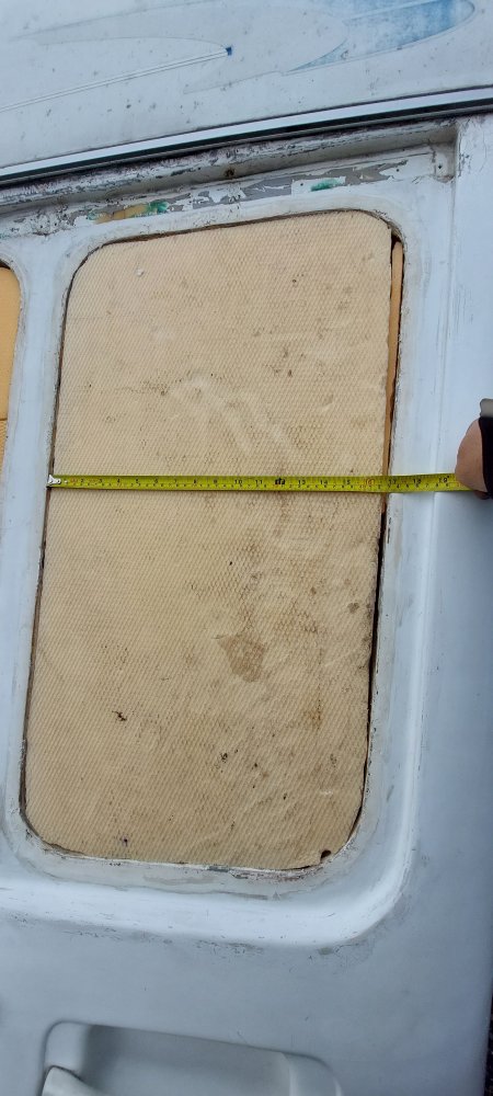

In poze sunt dimensiunile găurilor pe care au fost montare.

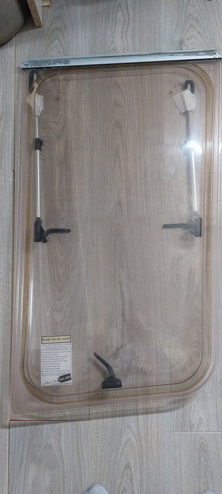

Buna ziua, m-ar interesa geamul de pe partea dreapta, puteti sa masurati geamul pe interior?Am atasat o poza cu geamul care mi-ar trebui, eu am masurat la mine ca ar avea 84cm/43cm. 84cm am masurat pe mijlocul geamului, nu cum este linia din poza.

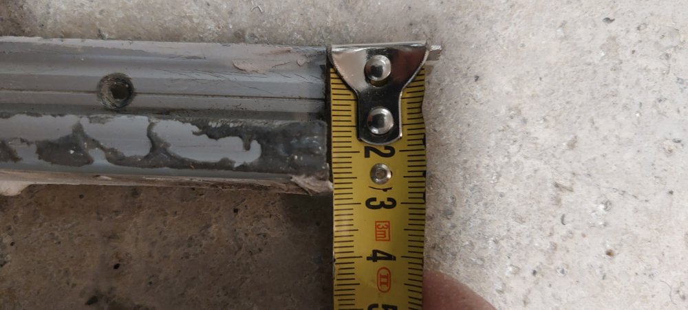

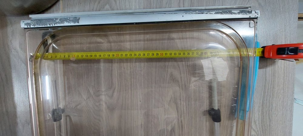

Bună @Gherman Radu, am atașat poze cu dimensiunile geamului și cu tipul de șină de prindere.
 Modul de prindere la tine pare diferit din poze. Dacă nu se potriveste cred că fisura ta se poate repara cu răsină transparentă.

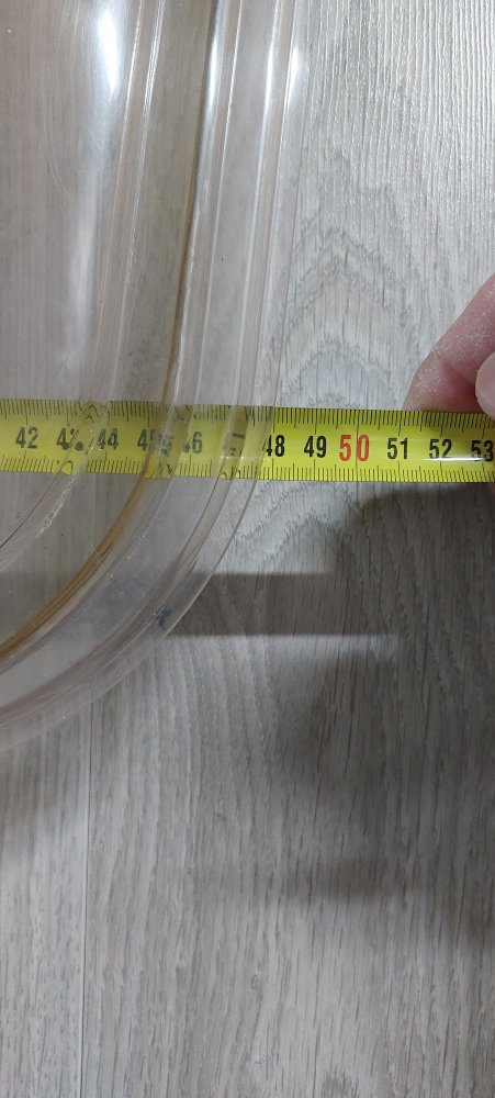

Multumesc frumos pentru poze, nu cred ca s-ar potrivi la latime, al meu este de 43cm, al dumneavoastra am vazut ca are cam 49cm,  modul de prindere tot cam asa este.(Are mai multe crepaturi, nu doar aceea de sus care se vede in poza)
