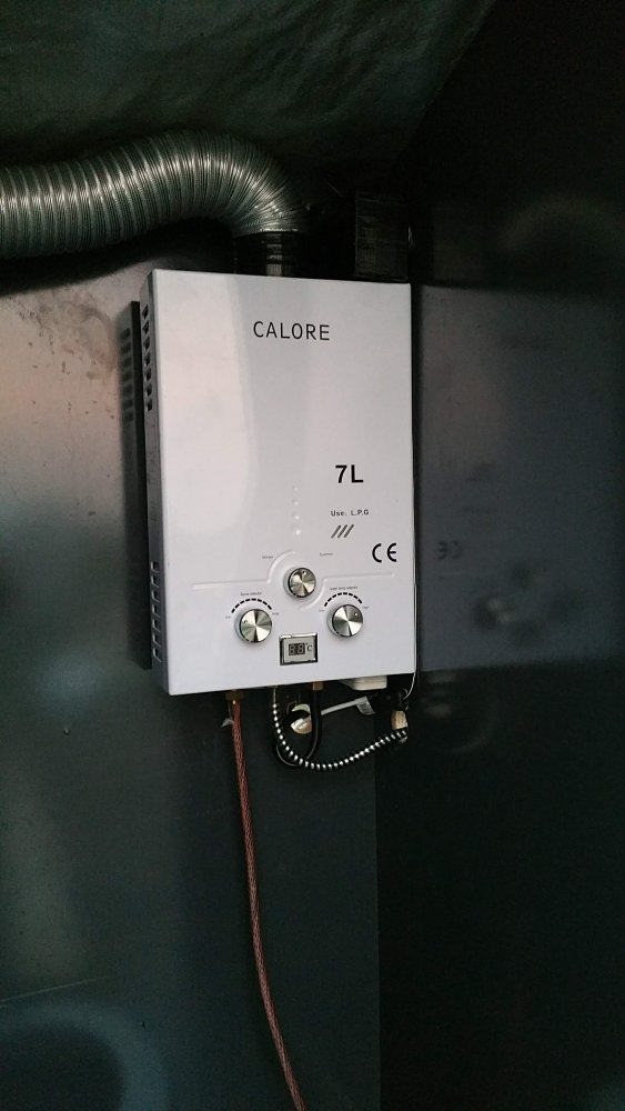

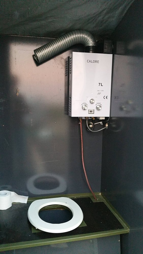

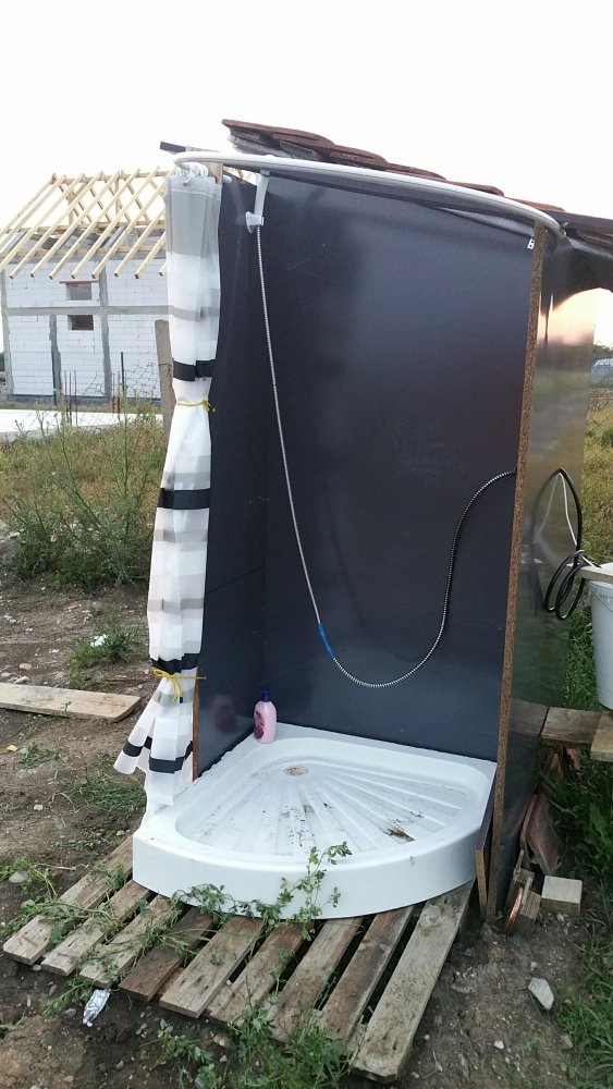

Eusebiu Cretu 312 Semnalează Publicat 27 Octombrie, 2023 Buna Alina, nu stiu daca este cea mai buna solutie, dar iti pot spune ce am folosit eu in perioada in care am fost cu casa in construtie si am locuit in rulota (fara nici un fel de utilitati de la retea) 1. Pompa apa 12 V (rezerva de la rulota) 2. Acumulator 12V -10 Ah 3. Instant gaz CALOR 7L 4. Butelie gaz (cea de la rulota) Alimentarea cu apa, era dintr-o galeata, instalatia e foarte simpla.... Distribuie această postare Link către postare Distribuie pe alte siteuri
Eusebiu Cretu 312 Semnalează Publicat 27 Octombrie, 2023 In situatia ta, avand acces la reteaua de curent, acumulatorul se inlocieste cu un transformator , recomandarea colegului @Viorel K Distribuie această postare Link către postare Distribuie pe alte siteuri

Nechita Alina 4 Semnalează Publicat 27 Octombrie, 2023 Oh, chiar va multumesc ! Am inteles, ma pun pe cautat...Nu stiu tubul de evacuare, insa, in cazul CALORE, pe unde l-as putea scoate...e de 10cm diametru, cred... Dar oricum , ambele variante mi-au dat tema de gandit. Va multumesc mult, de sapt viitoare incep sa le caut... Distribuie această postare Link către postare Distribuie pe alte siteuri
