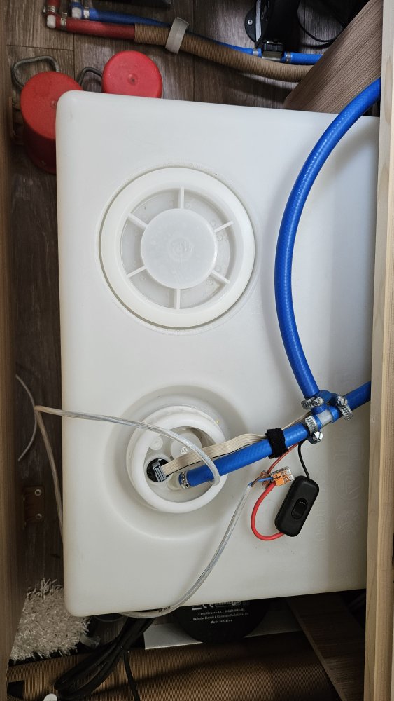

Vlad Iliescu 559 Semnalează Publicat 21 Octombrie, 2023 Salut, am o problemă pe care nu știu cum să o rezolv. Am pompă de apă Comet, care stă scufundată în rezervorul de apă de sub banchetă. Este cea de a doua pompă, identică cu cea originală cu care am cumpărat rulota. Cu prima pompă nu am avut această problemă. Practic, dacă golesc instalația și apoi o reumplu, pompa nu se amorsează, învârte în gol. După ce mă chinuiesc considerabil, într-un final reușește să tragă apă, dar nu-mi dau seama care e factorul declanșator. Ca observație, furtunul are deasupra pompei o supapă de sens, iar apoi se intersectează cu circuitul city water. Când acesta e activ, întrerup curentul pompei. Repet instalația era aceeași și cu prima pompă. Știu că principiul de amorsare este umplerea pompei cu apă, pe țeava de ieșire. Nu văd cum aș putea face acest lucru. Aștept părerile voastre, mulțumesc. Distribuie această postare Link către postare Distribuie pe alte siteuri

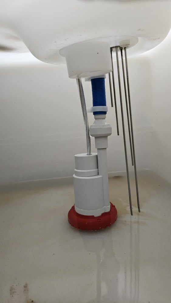

Vlad Iliescu 559 Semnalează Publicat 23 Octombrie, 2023 în urmă cu 11 ore, NRLaurentiu a scris: Daca precedentele pompe au avut presiune mai mica, aceasta ultima pompa a reusit sa deschida supapa datorita presiunii superioare. De asemenea, dupa cum s-a spus mai sus, depunerile au facut supapa mai teapana. Daca o puteti scoate, faceti-i o toaletare. Si celelalte pompe functionau normal. Problema era doar dupa golirea instalatiei. Teoretic, pompa se goleste inapoi in rezervor (daca nivelul apei este mic) la fiecare utilizare. Ramane o zona cu aer intre pompa si supapa de sens, care este pe furtun, tot in rezervor, dar mult mai sus. Coloana de apa ramane intre supapa si robineti, sub presiune. La fiecare deschidere a unui robinet, pompa incepe sa functioneze si impinge apa + coloana de aer prin supapa care se deschide. Probabil ca, stand mai mult timp, supapa se deschide mai greu. Altfel, functionarea este la fel la orice pornire a apei. Ce inseamna o toaletare, cum se poate curata? Cred ca e mai simplu sa o inlocuiesc, desi n-ar strica una functionala si curata, de rezerva. Pun 2 poze: - prima, cu joncțiunea cu circuitul City Water. - a doua cu situația din rezervor : se vede pompă și, deasupra ei, supapa de sens. Distribuie această postare Link către postare Distribuie pe alte siteuri
NRLaurentiu 2.116 Semnalează Publicat 23 Octombrie, 2023 Am inteles perfect functionarea. Dupa cum am zis, ultima pompa face ceva mai multa presiune decat precedentele, nu neg ca toate functioneaza. Ce este evident, este supapa de sens montata extrem, extrem de aproape! Mut-o de acolo, minim 20-30 cm. Si, daca nu ma insel, chiar scrie pe undeva o atentionare in acest sens. In cazul pompelor cu membrana, nu e necesar acest artificiu. Distribuie această postare Link către postare Distribuie pe alte siteuri
Vlad Iliescu 559 Semnalează Publicat 23 Octombrie, 2023 Mulțumesc pentru sfat. Nu știu ce tip de pompă este, nu mă pricep. Eu am cumpărat 2 pompe identice ca model cu cea originală. Despre poziționare ce pot să spun ? Înseamnă că cei de la Fendt nu au proiectat bine instalația, deși mă miră acest lucru. Distribuie această postare Link către postare Distribuie pe alte siteuri
NRLaurentiu 2.116 Semnalează Publicat 23 Octombrie, 2023 în urmă cu 1 oră, Vlad Iliescu a scris: Înseamnă că cei de la Fendt nu au proiectat bine instalația, deși mă miră acest lucru. Nu ma pot pronunta! Dar cred ca pompa originala era capabila sa faca presiune mai mare sau avea paletele turbinei jos de tot. Apa ajunge la turbina daca poate comprima aerul de pe conducta. Cu cat mai mult aer, cu atat mai usor comprima si ajunge la palete. Daca e putin aer, nivelul apei in pompa nu creste, deci nici macar nu ajunge la paletele turbinei ca sa zici ca face presiune mai departe impingand apa. Bineinteles si nivelul apei in rezervor trebuie sa fie mare, si coloana de apa, la randul ei, comprima aerul ramas captiv intre pompa si supapa. Distribuie această postare Link către postare Distribuie pe alte siteuri
Vlad Iliescu 559 Semnalează Publicat 23 Octombrie, 2023 Eu am cumpărat pompa Comet Lux Plus 0, 85 bari 19 l/minut, identică cu cea originală. Și supapa de sens de rezervă e la fel cu cea originală, ca să se poată înfige direct pe ieșirea pompei. Sunt de principiul de a respecta configurația instalată de producător. Distribuie această postare Link către postare Distribuie pe alte siteuri
NRLaurentiu 2.116 Semnalează Publicat 23 Octombrie, 2023 în urmă cu 2 ore, Vlad Iliescu a scris: Sunt de principiul de a respecta configurația instalată de producător. Eh... n-am vrut sa ajung aici... e user erorr! :P Ceva, ceva nu e la locul lui. Gandeste-te la o barca rasturnata si tu inauntru. Nivelul apei nu creste decat daca presiunea aerului scade prin rasuflare (o gaurica in barca - adica deschiderea supapei) ori prin cresterea presiunii apei (scufundarea barcii - adica umplerea bazinului). Poate ai incercat sa amorsezi pompa cand inca nu era plin rezervorul. Distribuie această postare Link către postare Distribuie pe alte siteuri
