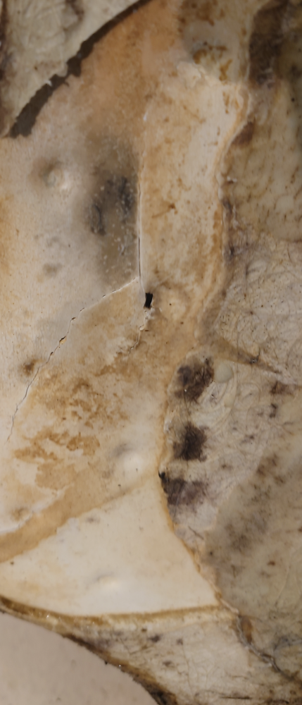

NRLaurentiu 2.106 Semnalează Publicat 1 Septembrie, 2023 Am patit eu de curand la cadita. "Plasticul" e de fapt stratul de "gelcoat", tradus neaos - vopseaua de finalizare - albul frumos pe care-l vedeti in cadita. Acest strat se aplica pe matrita, apoi se aplica fibra de sticla (aceasta ramane vizibila pe extrados). Asadar, de lipit... s-o lipi, dar daca cadita a fost facuta de "meseriasi", se va desprinde in continuare gelcoat-ul de fibra si va crapa iar. Inutil sa repari o astfel de magarie. Luasem rasina si fibra de sticla, dar am constatat cand am demontat-o, ca se desprind extrem de usor halci din asa-zisa lor "armare" cu fibra de sticla. Remediul: alta cadita, ceva mai bine incropita... :( 1 Distribuie această postare Link către postare Distribuie pe alte siteuri
