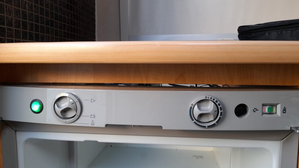

Bogdan B 58 Semnalează Publicat 8 Iunie, 2023 Am urmatoarea situatie: deschid gazul, pe instalatie nu mai este aer (am pornit si aragazul ptr cateva zeci de sec), pozitionez comutatorul frigiderului pe pozitia "gaz", apas butonul termostatului, apas piezo la 2-3 secunde (care da scanteie, dar nu de fiecare data) si de fiecare data BUFNESTE (mici explozii). Tin apasat 10-20 sec. Am incercat cu termostatul pe minim, mediu si maxim si la fel bufneste, mai tare pe maxim (logic...cred....). Dupa mult chin, incep sa simt caldura, dar fff putin la aerisire, deci cred ca s-a aprins. Cu toate acestea, daca apas iarasi butonul de pornire (fiind aprins...cred...), apoi piezo iarasi BUFNESTE. De ce se comporta asa? Daca este aprinsa flacara, de ce mai bufneste? Si de ce se aprinde ff greu si bufneste de multe ori la inceput? "Ochiul" este in dreapta si arzatorul in stanga, deci nu vad nimic, indiferent din ce pozitie ma uit ... PS Mai are un indicator 1/2 stanga alb cu scanteie ca simbol si 1/2 dreapta verde cu flacara ca simbol si un ac indicator rosu care nu se prea misca. Sta spre stanga .... Multumesc Distribuie această postare Link către postare Distribuie pe alte siteuri
Draghiciu Dumitru 405 Semnalează Publicat 8 Iunie, 2023 in fotografie frigiderul este pe 220V nu pe gaz . pozitia gaz este mai jos Distribuie această postare Link către postare Distribuie pe alte siteuri
Bogdan B 58 Semnalează Publicat 8 Iunie, 2023 4 minute în urmă, Draghiciu Dumitru a scris: in fotografie frigiderul este pe 220V nu pe gaz . pozitia gaz este mai jos Evident, comutatorul l-am pozitionat pentu gaz. Foto am atasat-o doar pentru indicatorul alb-verde ... Distribuie această postare Link către postare Distribuie pe alte siteuri

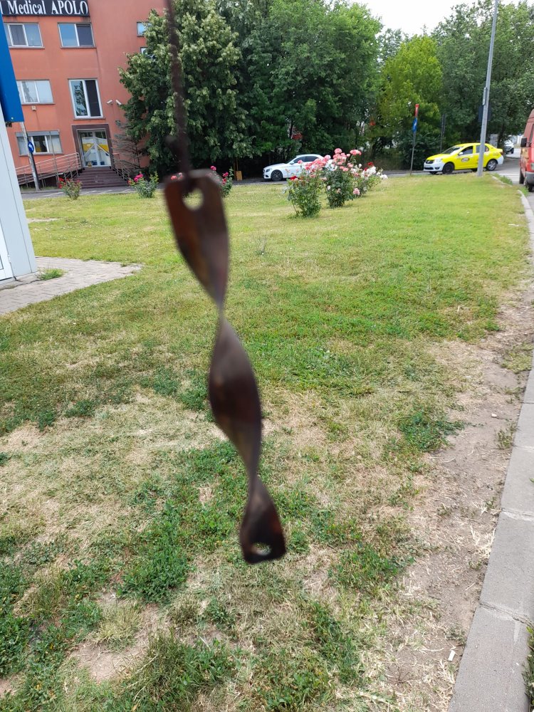

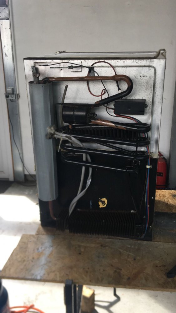

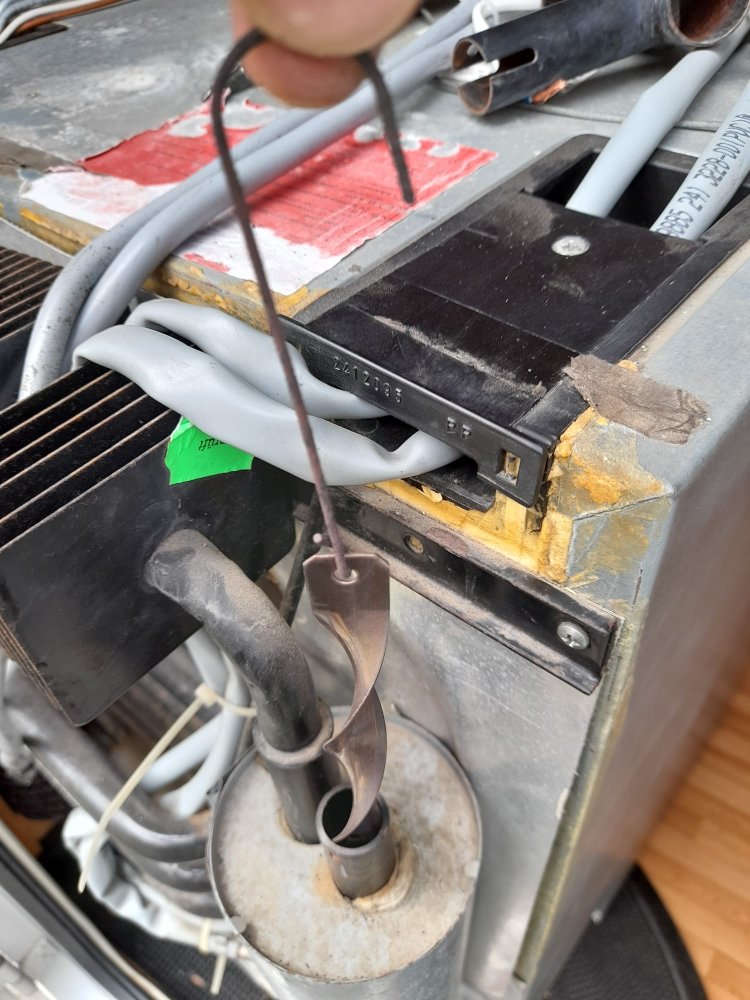

Bogdan B 58 Semnalează Publicat 10 Iunie, 2023 Am scos frigiderul din locasul lui si l-am conectat la gaz cu un furtun, pentru a vedea exact ce se intampla la arzator. Am descoperit in horn o piesa din tabla rasucita. Cu piesa pe pozitie (introdusa in horn) doar bufneste si arucca flacara prin partea superioara a hornului, fara sa ramana arzatoru aprins. FARA piesa din horn0 functioneaza bine. Se aprinde si ramane flacara aprinsa cu dimensiuni de aprox. 3-4 cm inaltine si 1-1, 5 cm diametru. Ce este acea piesa? La ce foloseste (in afasa de a face frigiderul sa nu functioneze)? Toate au asa ceva? Ce se intampla daca renunt la ea? Dimensiunea flacarii este in standard? Distribuie această postare Link către postare Distribuie pe alte siteuri
Bogdan B 58 Semnalează Publicat 10 Iunie, 2023 în urmă cu 4 ore, NRLaurentiu a scris: @Bogdan B verifica si unde "aterizeaza" scanteia. Cu gazul oprit. S-ar putea sa ai o surpriza si sa nu "trazneasca" unde trebuie sau nu de fiecare data, facand posibila acumularea de gaz. Principiul e valabil si la soba! Intre bujie si senzorul de temperatura, deci fix deasupra arzatorului ... Distribuie această postare Link către postare Distribuie pe alte siteuri
Bogdan B 58 Semnalează Publicat 10 Iunie, 2023 M-am lamurit cu piesa din tabla. Are rol de a turbiona gazele arse si de a proteja de eventale scantei. Intrebarea care se mentine: de ce nu functioneaza cu acea piesa (deci cu un curent de aer circular prin horn si posibil mai puternic), dar functioneaza fara? Care este "buba"? Distribuie această postare Link către postare Distribuie pe alte siteuri
NRLaurentiu 2.114 Semnalează Publicat 10 Iunie, 2023 Piesa spiralata are rol doar de curatare (a hornului). Scanteia trebuie sa cada fix pe duza... Restul e Shakespeare! Distribuie această postare Link către postare Distribuie pe alte siteuri
Bogdan B 58 Semnalează Publicat 11 Iunie, 2023 Indiferent de rolul piesei spirala, de ce functioneaza fara acea piesa si nu functioneaza cu ea? Distribuie această postare Link către postare Distribuie pe alte siteuri
NRLaurentiu 2.114 Semnalează Publicat 11 Iunie, 2023 32 minute în urmă, Bogdan B a scris: Indiferent de rolul piesei spirala, de ce functioneaza fara acea piesa si nu functioneaza cu ea? Daca nu ai cercetat inainte de a o scoate, acum pot doar presupune ca se descarca scanteia in ea si, evident explozia gazelor din cilindru nu permitea pastrarea unei flacari la arzator. Distribuie această postare Link către postare Distribuie pe alte siteuri
Achim 94 Semnalează Publicat 11 Iunie, 2023 Tot ce pot sa banuiesc este lipsa tirajului sau amestecul de gaz/aer. Care este culoarea flacarii? Regulatorul de gaz este pentru presiunea inscrisa pe frigider? Piesa spiralata evident scade fluxul de aer pe cos. Poate este o problema la arzator, in zona unde trage aer. As verifica si compara pozitia si forma acestuia Distribuie această postare Link către postare Distribuie pe alte siteuri
Bogdan B 58 Semnalează Publicat 11 Iunie, 2023 în urmă cu 3 ore, NRLaurentiu a scris: Daca nu ai cercetat inainte de a o scoate, acum pot doar presupune ca se descarca scanteia in ea si, evident explozia gazelor din cilindru nu permitea pastrarea unei flacari la arzator. Asa cum am scris si mai sus: scanteia se produce intre bujie si senzorul de temperatura. Oricum, ar fi imposibil sa se descarce in acea piesa datorita distantei/pozitiei.... Distribuie această postare Link către postare Distribuie pe alte siteuri
