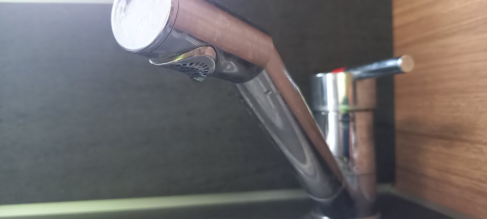

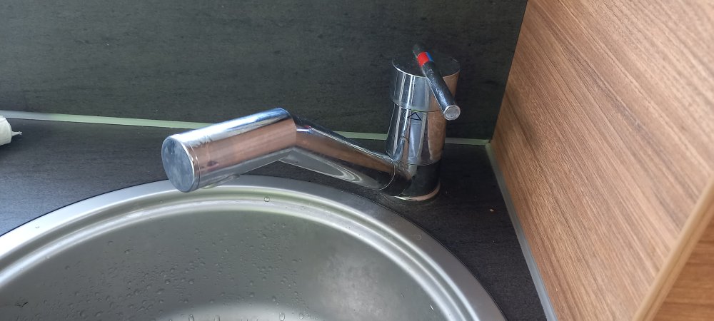

Radu Ionescu 664 Semnalează Publicat 10 Mai, 2023 Buna ziua, Are cineva idee cum se umbla la bateria modelul asta ca sa-i curat sitele ? Aparent e nedemontabila... Distribuie această postare Link către postare Distribuie pe alte siteuri
Ovidiu-Betty 5.613 Semnalează Publicat 10 Mai, 2023 Nu am văzut tipul asta de baterie, însă din ce văd în foto, pare că la capătul țevii de curgere se poate scoate acel căpăcel care probabil e înfiletat. Chiar e indicat să cureți acea sită, pentru că și eu, chiar acum de 1 Mai am curățat-o deoarece... pur și simplu nu mai curgea apa prin robinet. Erau tot felul de depuneri, probabil ca urmare a dezinfectării rezervorului de apă curată și a întregii instalații de apă. Distribuie această postare Link către postare Distribuie pe alte siteuri
