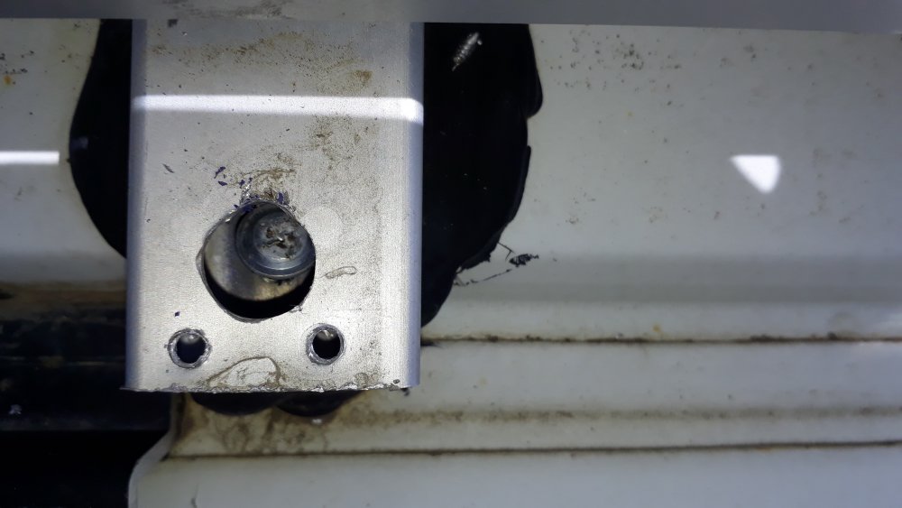

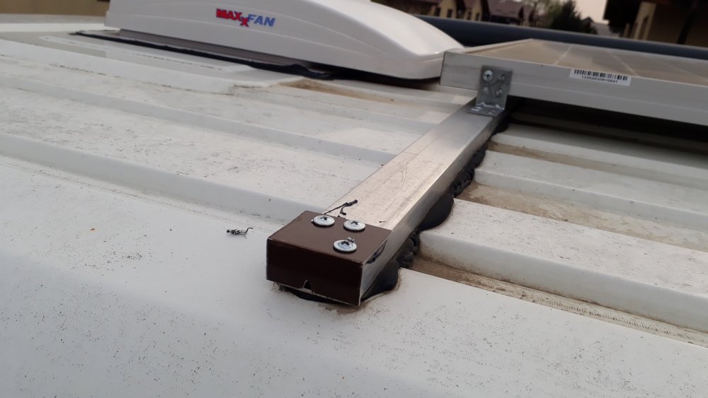

Problema a fost de la prinderea panoului solar. E pus pe trei profile rectangulare prinse la capete in plafon cu cate un autoforant. Pe partea soferului sunt ok, pe partea dreapta erau montate stramb pe o denivelare, stiut fiind ca plafonul la dube nu e plat, are niste "fasii" pe lung, unele mai adanci, altele mai sus. Este o poza insa nu prea se vede in ea vede cat e de stramb. In mod sigur, la montare, profilele au fost pregatite cu gauri de jos, apoi a fost montat pe stanga, iar pe dreapta s-a trezit ca nu pica unde trebuie, insa a mers inainte, romaneste. Am dat cate o gaura alaturi si am mutat autoforantul acolo. In casa aveam sika 710 si fc11, am ales 710 pe ideea ca ar fi mai trainic, am pus si deasupra un "capac" dintr-un cornier de aluminiu care sa astupe si capatul profilului, si el dat cu 710 deasupra, in capatul profilului am lasat neetansat, ba inca si o crestatura jos, sa se scurga o eventuala apa ajunsa acolo, iar peste "capac" vine coltarul cu care se prinde panoul efectiv. Nu am poza cu cele de pe dreapta, doar de pe stanga, unde am repetat chestia cu "capacele". Pe dreapta mai vine deasupra si coltarul care prinde panoul.
Referitor la sika 710, pentru cine nu a mai lucrat cu el, fac mentiunea ca daca sta bine cu nervii, dupa ce lucreaza cu el s-ar putea sa aibe niste probleme. Mai aveam in casa sika 11FC, cred ca mai bine etansam cu el jos si apoi acel "capac" cu 710. L-as fi controlat mai bine la lucru, cu 710 in interiorul profilului a iesit un fel de moscoleala, am ingrosat-o grosolan ca n-am avut control cu el. Autoforantele le-am scos din gaurile initiale strambe si nu le-am mai bagat la loc, dar cred ca mai bine o faceam, sa astupe gaurile mai bine. Oricum, si asa e putin probabil sa mai ajunga apa acolo. Asta idee am avut, asa am facut. Ca se putea si altfel, mai bine, cu alt etansant etc, sunt convins, dar nici asa nu cred sa mai am probleme.

@Viorel K pentru locurile unde ai prindere mecanica se etanseaza cu 710. Unde nu, cu 252 +primer si activator. 11FC e un fel de compromis, acolo unde sarcinile si fortele asupra lucrarii nu sunt mari. La tine nu este cazul.
La ce prinderi ai acolo, te poti trezi cu panoul jos in mers, deoarece forantele-si fac joc in tabla, nefiind prinse si in traversele de rezistenta.
Ideal era doar lipit profilul cu Kit-ul special Sika, sau prins im supotii de bari original.
Am rugamintea, daca nu cer prea mult, sa ne spui si cine a facut lucrarea respectiva.
Nervurile de jos trebuie eliberate de mastic, pentru a permite curgerea apei de pe plafon.
Traversele sunt lipite de plafon de colo pana colo, se vede si intr-o poza. Nu stiu cu ce dar par prinse bine. Totusi o sa ma urc din nou sus sa studiez cum pot adauga inca o traversa prinsa de montantii din fabrica, daca as putea sa fie prima in partea din fata. Din ce mai e liber, trei din montantii de pe dreapta sunt ocupati de priderea omnistorului, care e montat bine.
O sa ma gandesc cum sa fac niste orificii in adeziv sa se scurga apa, macar partea din afara panoului.
