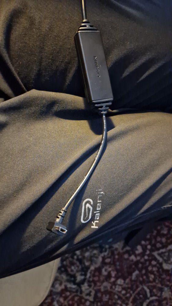

Vlad Iliescu 557 Semnalează Publicat 30 Martie, 2023 M-am documentat și eu destul de mult, știam diferențele. BC30 transmite printr-un modul, iar recepția o face un alt modul, aflat pe firul de alimentare al gps-ului. Probabil că semnalul întra în gps prin fir, nu wireless. Firul are mufa mini usb la Camper 770 și usb-c la Camper 795. Ma întreb dacă incompatibilitatea se rezumă la această mufă sau e ceva mai complex. Adică dacă aș alimenta noul gps prin firul vechiului gps + adaptor mini usb - usb c, oare ar funcționa? Distribuie această postare Link către postare Distribuie pe alte siteuri

NRLaurentiu 2.082 Semnalează Publicat 30 Martie, 2023 @Vlad Iliescu , intre GPS-ul nou si cablul de alimentare a camerei BC50 (care are si emitatorul intercalat), conexiunea este doar WiFi. De aici eu trag concluzia ca priza USB-C de la noul GPS e acum doar pentru alimentare si transfer de date, nu si receptie semnal video digital (semnal video dat de vechiul fir cu receptor de la BC30). Insa ar putea fi posibil sa receptioneze direct semnalul WiFi dat de cablul de alimentare al camerei BC30, fara a mai pune acel fir-receptor. Depinde insa daca protocolul de conectare WiFi (proprietar, specific Garmin) a ramas acelasi. Distribuie această postare Link către postare Distribuie pe alte siteuri
