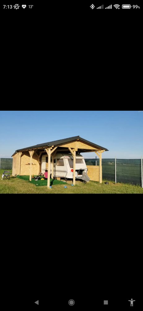

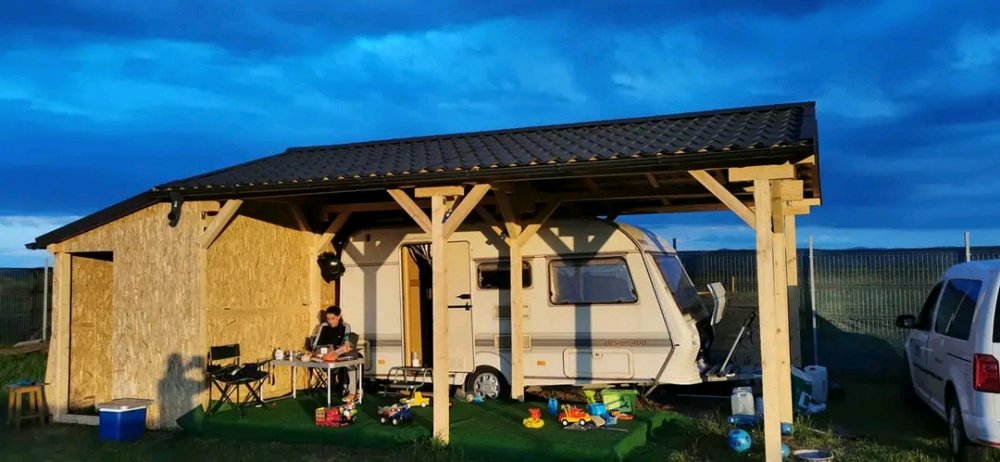

Brinzea Nicolae 4 Semnalează Publicat 31 Octombrie, 2022 Mulțumesc tuturor pentru răspunsuri ! Despre așa ceva, ce părere aveți( poza preluată)!? 2 Distribuie această postare Link către postare Distribuie pe alte siteuri
Florin Smolnicki 674 Semnalează Publicat 31 Octombrie, 2022 @Brinzea Nicolae Este perfect! Lipsește doar terasa făcută exact la înălțimea ușii rulotei. În momentul în care pui rulota în foișor, ea trebuie să aibă în față o terasă, ca să nu mai ai nevoie de scară de intrare, ca să nu urci și să nu cobori greu. Eu așa îmi imaginez/ doresc. Este ceva de genul peroanelor din gări. Intră trenul și peronul este chiar la înălțimea ușii vagonului. Când cobori, pui piciorul la aceeași înălțime. Foarte, foarte frumos este și modelul prezentat de tine. Cu atât mai mult, cu cât are și două laterale închise. Distribuie această postare Link către postare Distribuie pe alte siteuri
Brinzea Nicolae 4 Semnalează Publicat 31 Octombrie, 2022 Mulțumesc, podeaua despre care se vorbește este așa numita podea deck! Distribuie această postare Link către postare Distribuie pe alte siteuri
NRLaurentiu 2.116 Semnalează Publicat 1 Noiembrie, 2022 Cam periculos peronul la manevrele de andocare! De asemenea, cand va ganditi la carporturi dintr'astea, luati in calcul ca soarele este inamicul nr. 1 al rulotelor... Nicaieri printre pozele puse nu am vazut umbra totala. Ploaia e cam efectul secundar al soarelui... 1 Distribuie această postare Link către postare Distribuie pe alte siteuri
Florin Smolnicki 674 Semnalează Publicat 1 Noiembrie, 2022 @NRLaurentiu Nu cred că ar putea fi periculos. 1. Rulota va fi "cam fixă". Nu se va scoate (aproape deloc). 2. Dacă are loc prin partea în care va fi introdusă, nu va fi nicio problemă. O va da drept cu spatele. Ca să nu ajungă soarele, acoperișul va fi făcut cât mai lat și mai jos posibil. Off topic: am prieteni în Germania și Austria care țin rulotele în șură. Șură veche. Acolo chiar e treabă faină pentru rulote! Distribuie această postare Link către postare Distribuie pe alte siteuri
NRLaurentiu 2.116 Semnalează Publicat 1 Noiembrie, 2022 La 30/10/2022 la 3:53, Florin Smolnicki a scris: scoate rulota de sub foișor și pleacă la drum cu ea. Am presupus ca nu e fixa, asa ai propus... Daca are loc cat cuprinde in fata, da, nu e nici o problema la a o baga drept. Dar cand nu ai curtea infinita si trebuie sa faci manevre... devine o problema. Poate doar in ideea s-o faca mutabila (platforma), dar necesita ceva forte operatiunea, daca aceasta nu are roti si beton pe care sa se fataie. Dar, fixa, nu e nici o problema! Distribuie această postare Link către postare Distribuie pe alte siteuri
Florin Smolnicki 674 Semnalează Publicat 1 Noiembrie, 2022 @NRLaurentiu eu nu înțeleg. Discuția am orientat-o de la început (cred) spre două direcții. Te rog frumos să citești ceea ce am scris mai sus, mai pe la început. Am spus în prima postare despre două tipuri de acoperișuri, în funcție de ceea ce vrea sau nu omul. Dacă este necesar, mai explic încă o dată. Eu mă gândesc întotdeauna la foarte multe variante, atunci când fac ceva. Îmi cer scuze, dacă am greșit cu ceva sau dacă am supărat pe cineva. Eu înțeleg, de obicei... mai greu... Respect, tuturor! Distribuie această postare Link către postare Distribuie pe alte siteuri
