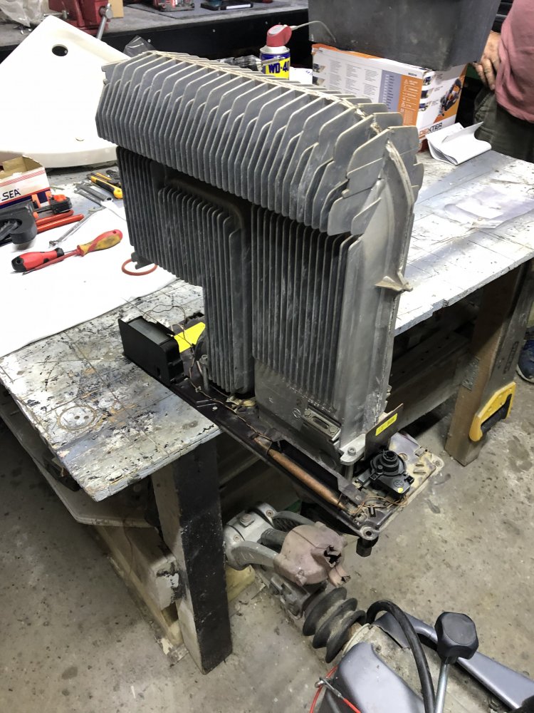

Scarlat Mihai 84 Semnalează Publicat 26 Aprilie, 2022 în urmă cu 7 ore, Ursu Florin a scris: Salut! Cred ca soba mea are o problema. Pornește perfect dar parca nu face caldura cum trebuie. De exemplu la ieșirea de acum la mare a trebuit sa o dau pe treapta 7 ca sa simțim ceva caldura in rulota, in condițiile in care afara nu a scăzut temperatura sub 8 grade. Pana la treapta 7 mi se pare ca sta doar in Flacăra de veghe. Ce as putea sa ii fac? Hristos a inviat, Salutare la toata lumea Florin la fel am patit eu acum 3 ani la soba, diferenta era ca la mine mergea putin si dupa flacara scadea in intensitate si devenea rosiatica ca la lumanare, am schimbat butelia avand doua, si eu am zis la fel ca nu are presiune sau gazul e panarama insa facea la fel. Am remediat problema dand soba jos si sufland cu compresorul pe circuitilul de gaz si prin duza(cred ca avea ceva mizerie din gaz sau din butelie exact in duza)oricum eu nu am vazut sa sara ceva din ea cand am suflat cu compresorul dar daca era ceva f mic nu cred ca am observat, de atunci mi am montat filtru si mu am mai avut probleme. Numai bine tuturor. 1 1 Distribuie această postare Link către postare Distribuie pe alte siteuri
Ursu Florin 1.929 Semnalează Publicat 26 Aprilie, 2022 în urmă cu 9 ore, Adrian Mihai a scris: Salutare. Am pățit ceva asemănător toamna trecută și am rezolvat prin înlocuirea GPL cu unul proaspăt - "de iarna". Foloseam GPL rămas din vara când reîncărcasem butelia. Totul tine de proporția propan/butan. Cel de vara (staliile de încărcare livrează doua "rețete" diferite pe parcursul unui an) nu are puterea calorică aceeași la temperaturi scăzute. Evident că pot fi și alte cauze însă la mine s-a rezolvat așa pt că rulota este fabricata in 2020 și am exclus vreo problema tehnica . GPL este pus acum 2 zile. @Scarlat Mihai o sa desfac și eu sa curat. Distribuie această postare Link către postare Distribuie pe alte siteuri
Scarlat Mihai 84 Semnalează Publicat 26 Aprilie, 2022 29 minute în urmă, Ursu Florin a scris: GPL este pus acum 2 zile. @Scarlat Mihai o sa desfac și eu sa curat. Sa comanzi dinainte garnitura aia din silicon termic care vine la iesirea din soba si se imbina cu cotul, nu o mai poti refolosi pentru ca se formează dupa cum a fost stransa prima data, si daca ai posibilitatea sa o probezi inainte jos sa fi sigur ca sa desfundat, cu ocazia asta gresezi si robinetul de gaz. Numai de bine. Distribuie această postare Link către postare Distribuie pe alte siteuri

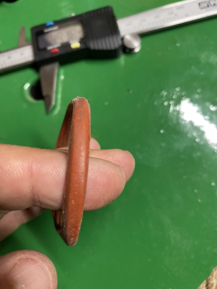

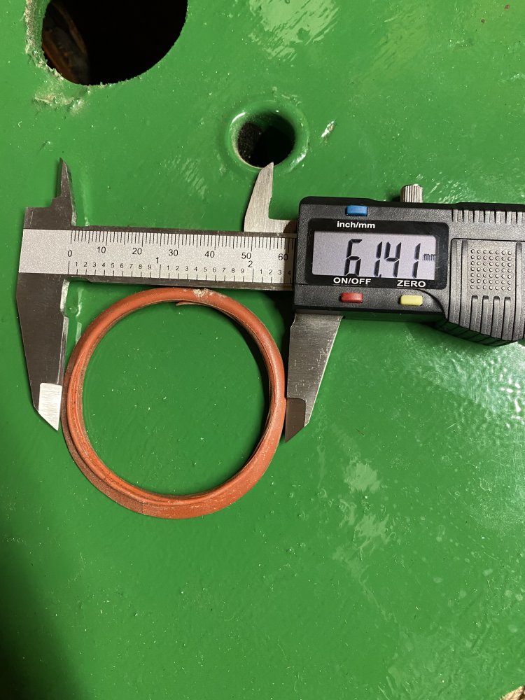

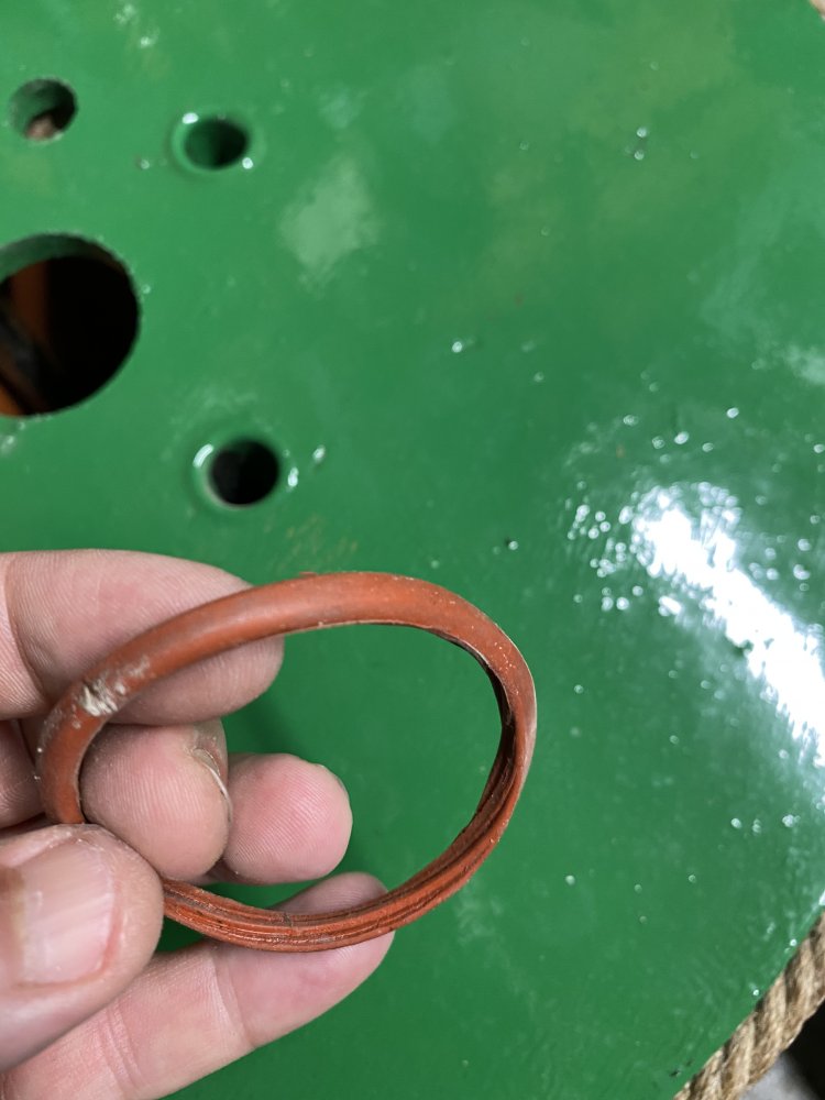

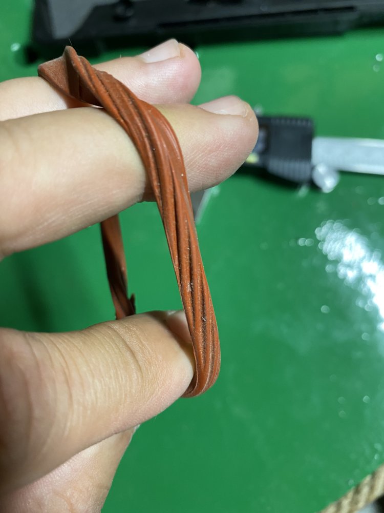

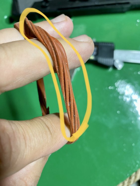

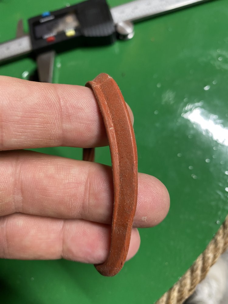

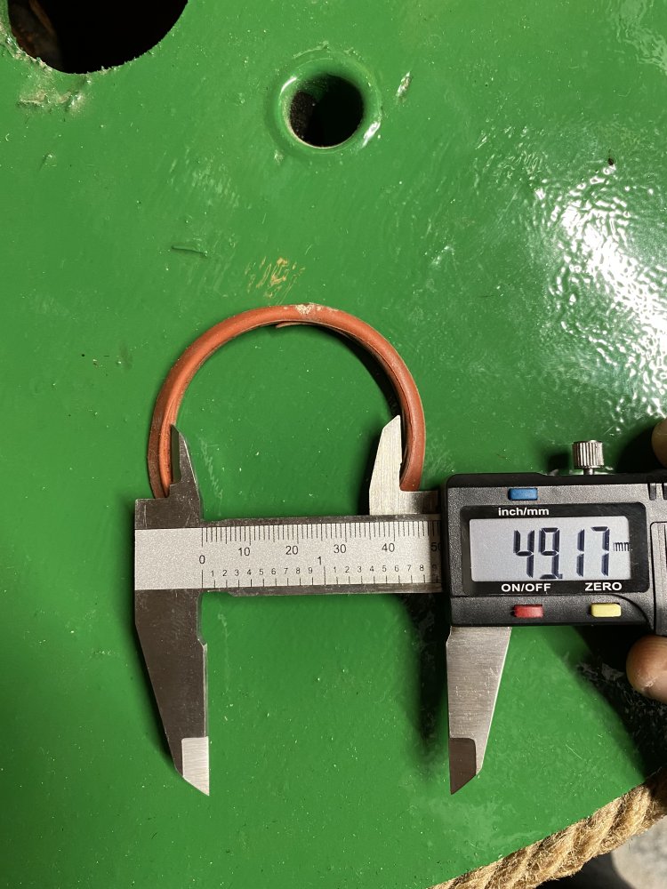

Scarlat Mihai 84 Semnalează Publicat 26 Aprilie, 2022 acum o oră, Ursu Florin a scris: @Scarlat Mihai nu imi dai o poza cu garnitura respectiva? Ai mare noroc, eu nu prea arunc, acum nu stiu cat de elocvente sunt pozele avand in vedere ca garnitura este destul de deformata, insa intr o parte si a pastrat forma initiala Distribuie această postare Link către postare Distribuie pe alte siteuri
Scarlat Mihai 84 Semnalează Publicat 26 Aprilie, 2022 Ia initial este rotunda, si la interior are niste striatii am pus sublerul ca sa iti faci o idee cat de cat de diametre, nu imi dau seama de ce are striațiile alea ea fiind rotunda si locasele unde intra sunt lise.Daca mai ai nevoie de ceva info nu e problema, o sa te chinui putin sa desfaci un holsurub pe partea opusa robinetului de gaz nu prea iti incape mana sa strangi surubelnita(nu ai pozitie ferma)eu am taiat o surubelnita am prins o in bormasina de mana si dupa am reusit. Numai de bine sa auzim. Distribuie această postare Link către postare Distribuie pe alte siteuri

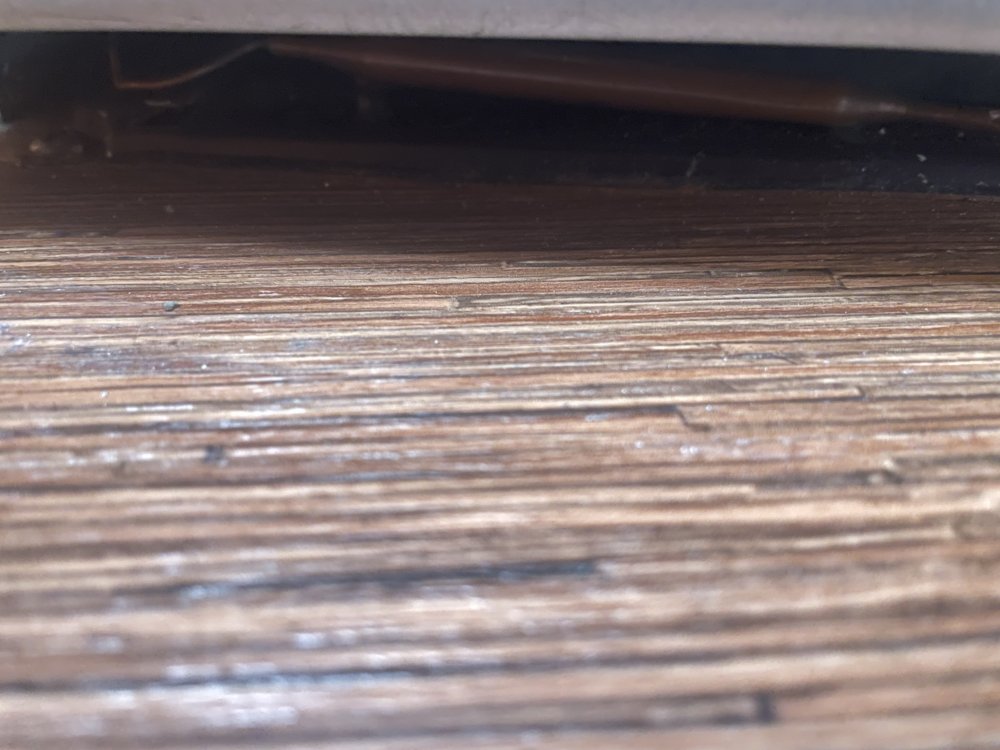

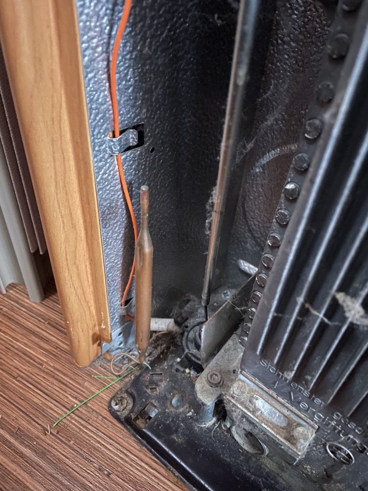

Ursu Florin 1.929 Semnalează Publicat 27 Aprilie, 2022 în urmă cu 12 ore, Costin Lipan a scris: ...iar eu aveam senzorul pe partea din interior (intre soba si perete) si se manifesta exact asa cum spui tu. Cu FOARTE MARE GRIJA l-am pozitionat spre exterior, am gresat si robinetul de gaz cu vaselina rezistenta la temperaturi inalte (solutia ii apartine lui @NRLaurentiu) si acum nu mai am probleme. La mine era lipit de robinet. Care ar fi poziția lui corecta? Eu l-am pus asa….Cred ca asta este problema… Trebuie sa și curat pentru ca e plin de pânza de păianjen și toate cele. 1 Distribuie această postare Link către postare Distribuie pe alte siteuri
Ionita Mihai 168 Semnalează Publicat 27 Aprilie, 2022 Trebuie sa stea orizontal, cât mai aproape de podea. În mod normal aerul este tras de către trumavent și pe la baza sobei iar acel senzor trebuie sa stea în calea lui. 1 Distribuie această postare Link către postare Distribuie pe alte siteuri
Scarlat Mihai 84 Semnalează Publicat 27 Aprilie, 2022 în urmă cu 2 ore, Ursu Florin a scris: La mine era lipit de robinet. Care ar fi poziția lui corecta? Eu l-am pus asa….Cred ca asta este problema… Trebuie sa și curat pentru ca e plin de pânza de păianjen și toate cele. Trebuie sa stea pe podea cum zice si colegul, dar vezi ca trebuie sa ai pe podea suportul unde e locasul lui, vad niste cleme acolo insa nu vad v-ul pe care se aseaza sau nu ai facut poza cum trebuie in functie de cum sta pe suportul lui mai in interior sau mai in exterior iti da si caldura la treptele mici. 1 Distribuie această postare Link către postare Distribuie pe alte siteuri
