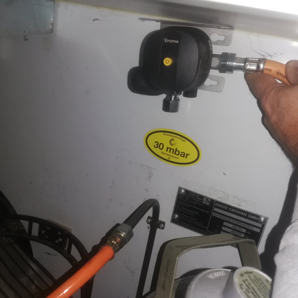

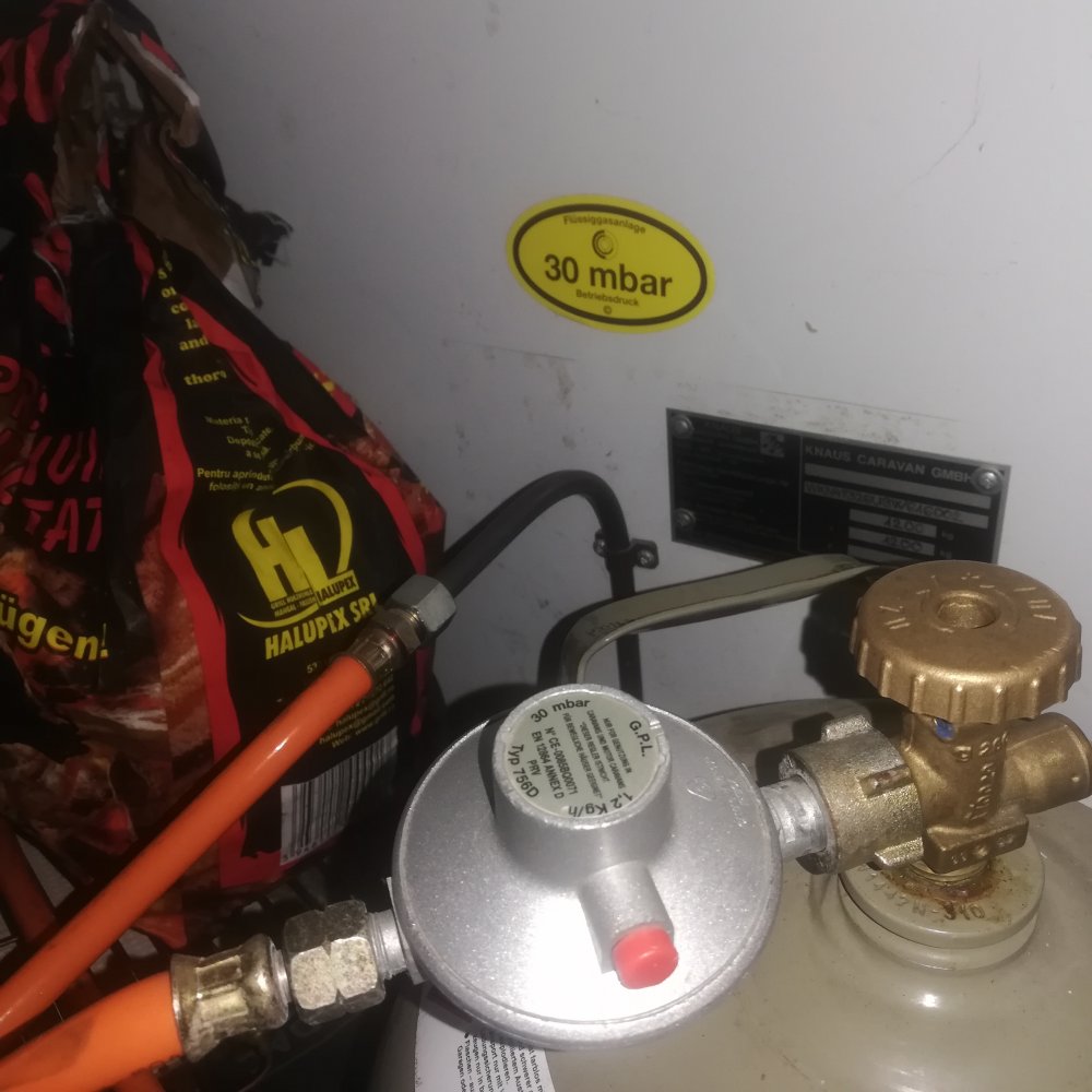

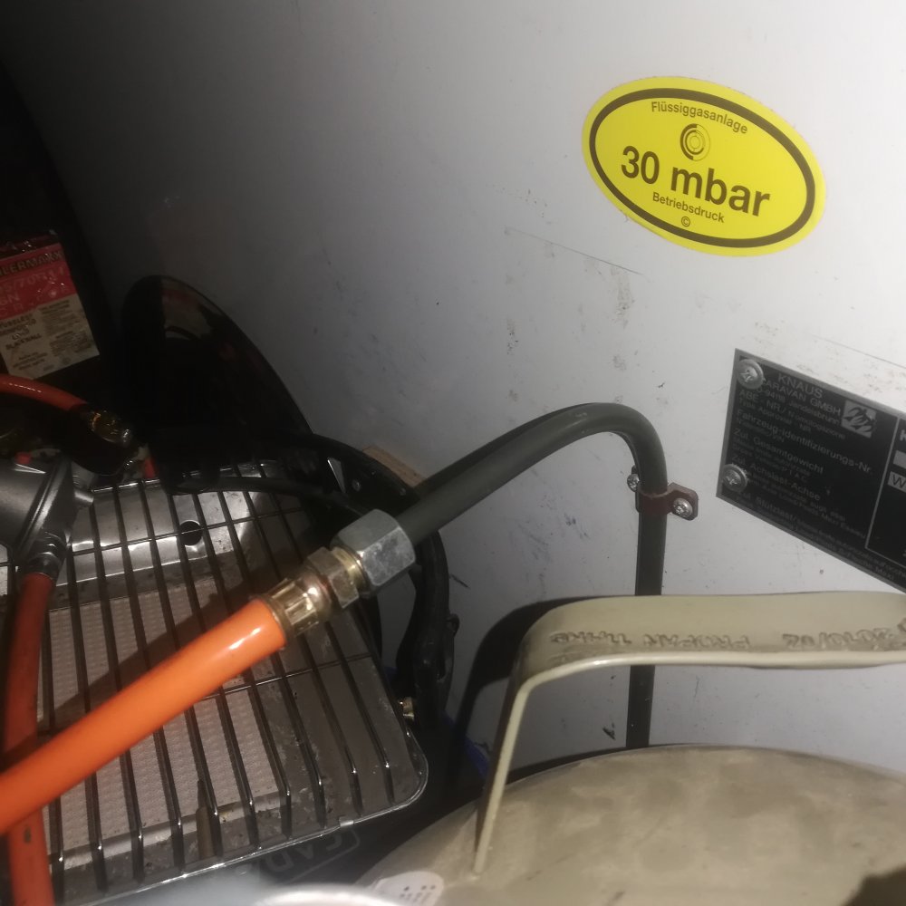

Alin Ifrim 483 Semnalează Publicat 25 Octombrie, 2021 Salut, recent am achiziționat un Truma Monocontrol CS și un furtun de presiune cu valva de siguranță, pentru a putea folosi frigiderul în mers, pe gaz. Acest regulator trebuie sa se cupleze la partea de jos în țeava de gaz care merge în rulota. Întrebarea este cum pot îndrepta conducta de gaz, care acum este îndoită la 90 de grade, la fel ca în poze. Nu știu daca este din cupru, sau metal, as vrea păreri ale celor care se pricep sau au făcut operațiuni similare. As vrea sa știu și dacă este necesar/util sa montez și filtru Truma pentru uleiurile din gazul GPL. Mulțumesc Distribuie această postare Link către postare Distribuie pe alte siteuri
Metoni Cristian 125 Semnalează Publicat 26 Octombrie, 2021 @Alin Ifrim filtru Truma - sigur; cat despre teava - delicat, nu prea inteleg de ce e in pozitia din poza 1 Distribuie această postare Link către postare Distribuie pe alte siteuri
Alin Ifrim 483 Semnalează Publicat 26 Octombrie, 2021 în urmă cu 9 ore, Metoni Cristian a scris: @Alin Ifrim filtru Truma - sigur; cat despre teava - delicat, nu prea inteleg de ce e in pozitia din poza Multumesc de răspuns. Țeava asa este din fabrica, e ok poziția pentru situația actuală, dar nu e ok pentru Monocontrol CS, care trebuie amplasat deasupra, vertical, pe perete. Distribuie această postare Link către postare Distribuie pe alte siteuri
Ciprian P 42 Semnalează Publicat 26 Octombrie, 2021 Salut Alin, La mine rulota din aceiasi familie Weinsberg, teava este din otel si pentru instalare duocontrol a trebuit sa tai din teava. Teava are un perete foarte gros. Posibil sa reziste la o incercare de indreptare pentru a vedea daca rezista. Teava de cupru este maleabila si o poti indoii cu mana. Daca pare foarte rigid mai bine apelezi la un instalator pentru indreptare cu incalzire locala. Spor si seara faina! Distribuie această postare Link către postare Distribuie pe alte siteuri
Alin Ifrim 483 Semnalează Publicat 27 Octombrie, 2021 în urmă cu 10 ore, Ciprian P a scris: Salut Alin, La mine rulota din aceiasi familie Weinsberg, teava este din otel si pentru instalare duocontrol a trebuit sa tai din teava. Teava are un perete foarte gros. Posibil sa reziste la o incercare de indreptare pentru a vedea daca rezista. Teava de cupru este maleabila si o poti indoii cu mana. Daca pare foarte rigid mai bine apelezi la un instalator pentru indreptare cu incalzire locala. Spor si seara faina! Salut, cam asa este, probabil o tai și pun un cot la 90 de grade. Mulțumesc Distribuie această postare Link către postare Distribuie pe alte siteuri

Cristian A 1.541 Semnalează Publicat 10 Noiembrie, 2021 Eu am indreptat-o. Am desfacut prinderile sa o pot indeparta de perete cativa cm, am incalzit teava si indreptat de la 90 la aprox 40-50 grade cu mana, pe urma iar am incalzit si pus o menghina mica si indreptat. Se vede putin unde a fost indoita, dar nu s-a fisurat sau altele. Am facut chestia asta cand am montat un monocontrol la rulota mea, Weinsberg. 1 Distribuie această postare Link către postare Distribuie pe alte siteuri

NRLaurentiu 2.122 Semnalează Publicat 11 Noiembrie, 2021 @Alin Ifrim, daca are conector jos, afara sub podea, desfaci de acolo si o indrepti tu sau la un service auto. Mai ai si varianta complicata sa tai sub zona curbata si sa faci acolo o conexiune noua la care sa pui o teava de prelungire pana unde ai nevoie sus. 1 Distribuie această postare Link către postare Distribuie pe alte siteuri
Csani Solymossy 6 Semnalează Publicat 11 Noiembrie, 2021 Mulțumesc pentru sfaturi, am reușit sa o îndrept cu mâna, a trebuit sa tai din panoul care leagă buteliile ca să nu fie teava în drum. Sent from my SM-G998B using Tapatalk 1 Distribuie această postare Link către postare Distribuie pe alte siteuri

Alin Ifrim 483 Semnalează Publicat 12 Noiembrie, 2021 în urmă cu 1 oră, Vlad Iliescu a scris: Oare nu exista un furtun care sa faca legatura intre teava metalica si dispozitivul Truma? Astfel s-ar evita modificarea formei si pozitiei tevii. Sunt de evitat prea multe imbinari/furtune, de aceea regulatorul se pune direct pe țeava. Iar acel furtun este de presiune ridicată, și cu valvă de siguranță care se închide în cazul în care furtunul se rupe, valva fiind imediat după robinetul buteliei. 2 Distribuie această postare Link către postare Distribuie pe alte siteuri
